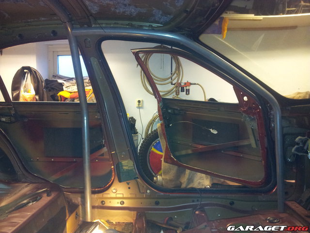

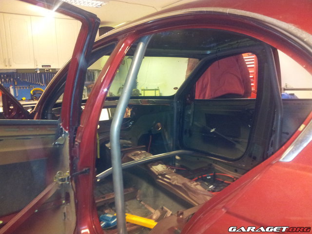

BNRacing skrev:
Update nr 2!
Nu har buren landat i garaget! Sjukt mycket rör!! Känns som allt man försökt lätta inte gjort någon nytta för buren kommer ta upp det ändå haha! Nej riktigt så tung är den inte!
http://www1.garaget.org/gallery/images/152/151279/151279-a0c005f66222615ca43429885fc65db2.jpg
Det "lilla" paketet!
Började passa in Huvudsträvan! Relativt enkelt men det blev bara inpassning idag får hoppas på att det blir mer gjort imorgon! På onsdag ska jag lämna en speedwayhoj i småland så då kommer det inte bli något gjort så vi får annars satsa på o få mycket gjort på torsdag! Aja de kommer nog bli bra dethär tror jag.
http://www1.garaget.org/gallery/images/152/151279/151279-0f46b241e38d13b94ca07746e3fbb423.jpg
Inpassad och ska märkas ut hål så man kan borra det för att kunna sänka ner den vid ett senare skede
Kommentera nu !!

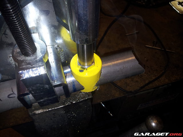

Lördagen började med att jag åkte till swedol och köpte mig en ny svetshjälm med flytandekristaller då våran gamla pajjade så det fick blev en ny i jänkestuk!
https://www1.garaget.org/gallery/images/152/151279/151279-5872f4e4ef8f2d957343f9e77611db31.jpg
Sedan notchade vi sidosträvorna för att passa in i huvudbågen vilket blev väldigt bra! Passade även in golvförstärkningarna för att se så de låg bra inför att svetsas.
https://www1.garaget.org/gallery/images/152/151279/151279-0d2b3a760e4972ad64e90a8f8bd9c0a3.jpg
kan ju säga att detta är nog den bästa investering jag gjort! Hundra gånger enklare att få bra notchnigar med en sånhär istället för att slipa ner så det blir halvdålig passform!

Här är huvudbåge och vänster framsträva ihop passade! 100procent passform är guldvärt! OBS inget är svetsat inu eftersom vi passade in höger framsträva och vänster framsträva och den övre framstävan med och detta skall då punktas imorgon och sedan skall framsträvorna lutas bakåt så de kan helsvetsas och sedan skall huvudbågen punktas fast och sänkas ner och helsvetsas. Ska också ha en exstra sträva under rutan precis för lite extra styvhet i karossen och som man kan hänga upp den egna instrumentpanelen på. Kom ihåg att överallt försöker vi få buren att ta i karossen så man kan svetsa ihop kaross och bur på så många ställen som möjligt så att karossen blir sjukt mycket styvare!

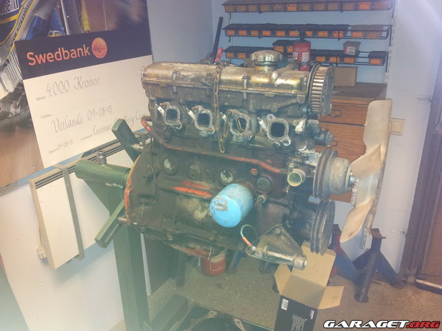

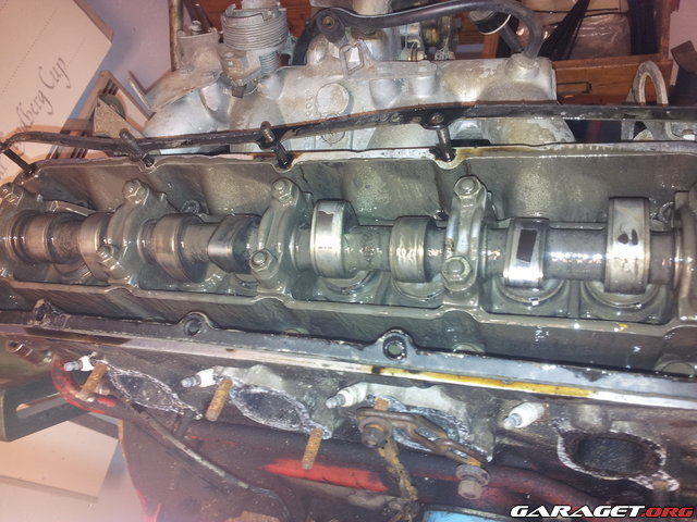

MOTORN! B21 som jag fick köpt av polaren som la en vässad b230 i sin 240! 400kr är inte mycket för en sådanhär pärla!
https://www1.garaget.org/gallery/images/152/151279/151279-0e97e06ea687bb9ed9c2e005e44f05c5.jpg
Då vi endast ska använda blocket på motorn så gör det absolut inget att oljan är full av vatten big_smile Alla delar ska ju va härliga trimdelar så den kommer ju helrenoveras och varenda kvadratmillimeter kommer gås igenom på motorn!
Nu ska blocket iväg på borrning, växellådan ska iväg på svetsning och vi ska fortsätta med buren så man kan säga att vi använder tiden väl! Håller alla kontakter sysselsatta:D
