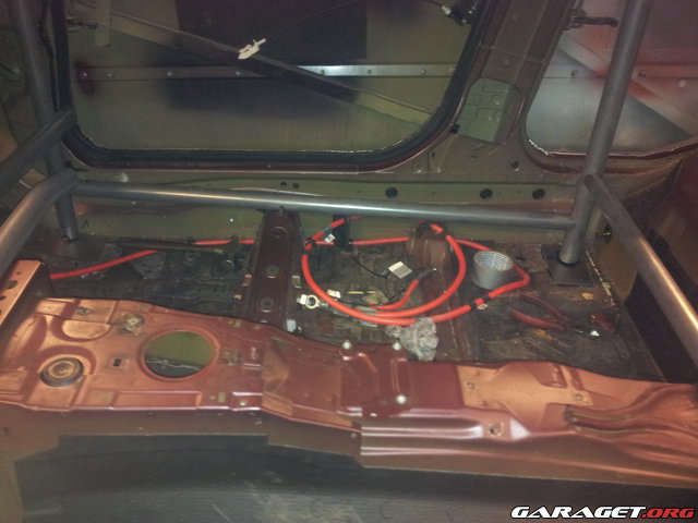

Då har man varit ute lite i garaget igen o passat in lite fler strävor! Just nu funderar vi på hur vi ska göra med toyotastaget.. Om det ska gå igenom de 2 strävorna som ska gå vid dörren eller om det ska går vid sidan om. Ska det gå vid sidan om så måste vi böja det lite mer och det finns risk för att det blir för trångt med mina ben där så jag tror vi gör så att staget går igenom de 2 strävorna vid dörrarna smile
https://www1.garaget.org/gallery/images/152/151279/151279-be90b4419aef417c10aca817ef503fbe.jpg
Passat in nedre delen av Huvudbågen!

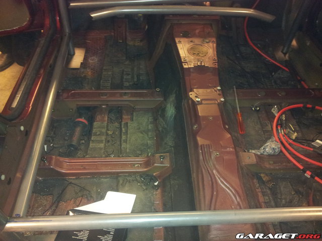

https://www1.garaget.org/gallery/images/152/151279/151279-32919b98ba2e5b9de71b1c06417b2c21.jpg
Nedre del av huvudbågen och höger nedre del av vänster framsträva. Där kommer gå ett stag som går från nedre staget upp en bit på den bakre delen av framsträvan och igenom dom 2 stagen ska toyota staget gå... jäkla huvudbry det blir när man inte har det framför sig men ni får se vad jag menar när det är klart;)

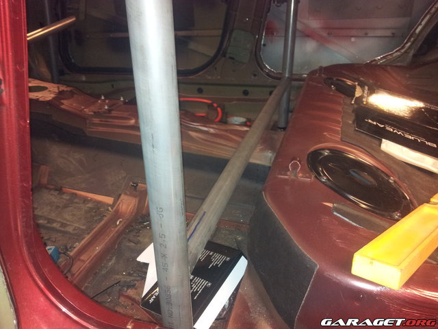

https://www1.garaget.org/gallery/images/152/151279/151279-972d1d8bf4074ebe829a5410077c1535.jpg
Vänstersidan!
Blir att börja svetsa förstärkningarna i golvet imorgon och nästa ihop delar av buren! Ska bli kul o se hur det blir !

Lite produktiv dag i verkstan idag! Lutade bak hela fronten av buren och helsvetsade den! Sjukt nöjd! Inte så mycket mer att skriva...
Nästa är att bygga resten av buren och motorn kommer att rivas och skickas iväg på uppborrning och lite bearbetning i helgen smile
https://www1.garaget.org/gallery/images/152/151279/151279-3cdb8ec4da5cf2d0b5084c684854ccf1.jpg
Deen ska resas och huvudbågen ska ner genom golvet så det kan helsvetsas sen börjar vi bygga bakåt och fästa fronten i dämpartornen:)
