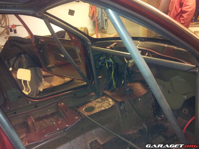

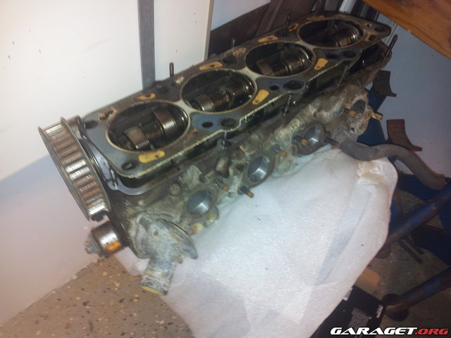

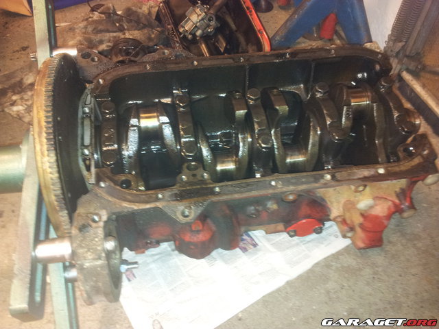

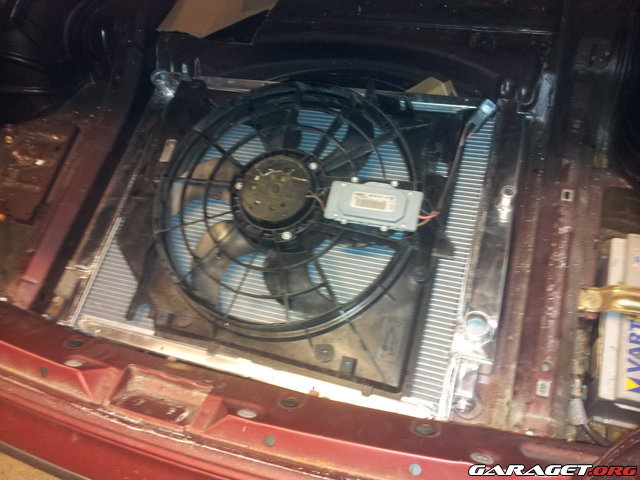

Så ännu en garagekväll avklarad! Idag svetsade jag toyota stagen, passade in den nya aluminium kylaren (väger typ 2 kilo), och delade motorn! Blocket ska iväg på borrning imorgon och sedan ska blocket till trimmaren efter det och få sig en 531 topp och massa annat godis!!
https://www1.garaget.org/gallery/images/152/151279/151279-7962ab81a31289089426c59b566c7179.jpg
Såhär ser toyota stagen ut nu när dom är punktade!
https://www1.garaget.org/gallery/images/152/151279/151279-5cb40a3d9636a9468d703270ebfbd3e9.jpg
alu kylare och bmw fläkt! Någon som vet vad den silvriga dosan är till för som sitter på fläkten? Är det för att styra olika hastigheter mm?
https://www1.garaget.org/gallery/images/152/151279/151279-1fb260b4775cf3eaff2d43b5cae847f8.jpg
http://www1.garaget.org/gallery/images/152/151279/151279-7962ab81a31289089426c59b566c7179.jpg
http://www1.garaget.org/gallery/images/152/151279/151279-5cb40a3d9636a9468d703270ebfbd3e9.jpg
http://www1.garaget.org/gallery/images/152/151279/151279-1fb260b4775cf3eaff2d43b5cae847f8.jpg
Gamla toppen! tillsalu förövrigt!
http://www1.garaget.org/gallery/images/152/151279/151279-efb3de9ee63090dc32419b464e4d7ac5.jpg
Blocket som ska skrämmas upp lite

Ser fantastiskt bra ut det där måste jag säga, roligt att buren börjar ta form nu, bit för bit big_smile Blir verkligen bra med fläkten åxå, blir det svårt att få kylningen att funka sen eftersom det blir så långa rör och liggande kylare ?

Danne_1977 skrev:
Kommentera gärna när ni ändå är här inne, många som kikar men sätter inget avtryck!
Ha det gott så länge!
Jaa det är skitkul:) Nejdå bara att kapa ur golvet och sätta ett nät istället så har vi tänkt att göra iallafall, och sen ska bakluckan kapas ur också så att luften kan komma in någon stans smile Så långa rör är ju egentligen nästan bättre eftersom det är metall rör vi ska ha och då kommer det kylas mer eftersom det blir mer material som kyler, trycket kommer va detsamma om det var det du syftade på?
Ja just det.. på så vis, ska fixa med kylaren jag åxå sen när det blir dags, tror det första som kommer hända med min nu efter Feb månad har gått är att motorn kommer åka ur och plockas isär, blocket ska skickas på borrning och så blir det att köpa in nya lager och börja renovera sen när blocket kommer tillbaka, får se om jag ska bearbeta toppen nåt mer innan montering, flödesoptimering kanske.. eller inte.
