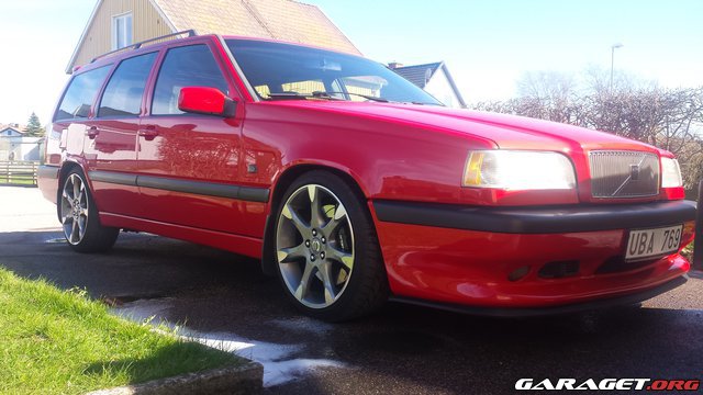

Riktigt stilig R'en är! big_smile
200an å med sommarsulorna också för den delen wink

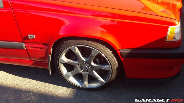

Fan så fin den är! Fälgarna passar riktigt bra. smile
Tackar big_smile Riktigt nöjd med båda två smile
Tackar! big_smile

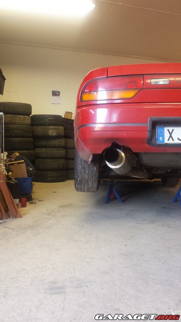

200an byggdes klart för drifting den 18 april. Blev några hektiska dagar i garaget för att hinna klart med allt wink
https://www1.garaget.org/gallery/images/131/130674/130674-7562337025c0b967997d046ec088d11e.jpg

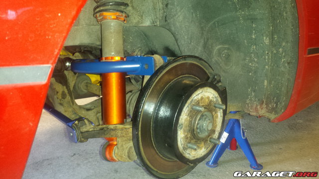

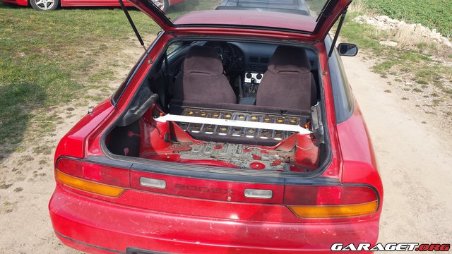

Nästan helt rensad invändigt och bakre fjäderbensstag

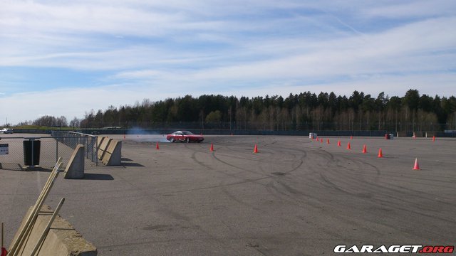

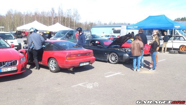

På Mantorp Park! big_smile
https://www1.garaget.org/gallery/images/131/130674/130674-a114b06b5d0a65aaf05827cd9c1c7414.jpg
Underbart rolig dag
https://www1.garaget.org/gallery/images/131/130674/130674-2fa9c4298bcb897a7ac8b5efc3aecfe1.jpg
Det man längtat efter! Körde på konbana hela dagen, var mycket lärorikt och man såg vad som behövde förbättras på bilen.
https://www1.garaget.org/gallery/images/131/130674/130674-20223d041a4fa9c4394a31acae0b9e42.jpg

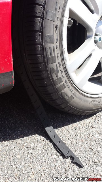

Pirelli-däck = crap. Höll ett varv på konbanan.

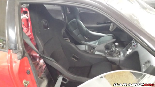

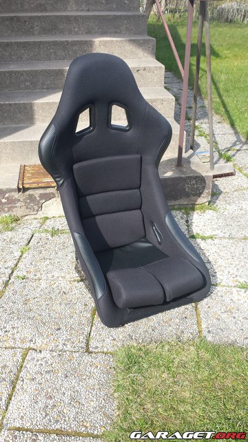

Märkte att man satt dåligt i originalstolen, så en sportstol ordnades fram.
https://www1.garaget.org/gallery/images/131/130674/130674-83cfe6fe012a71f789c03ca6ad07ae1a.jpg

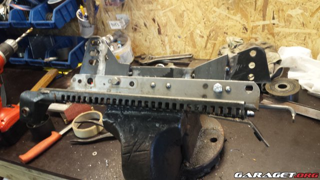

Bygge av fästen, prov-punktat ihop med originalskenan.
https://www1.garaget.org/gallery/images/131/130674/130674-130eaea423cd3e4af0fb635dd90a6cae.jpg

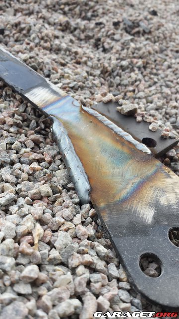

Helsvetsning, blev helt okej för att vara glad amatör!
https://www1.garaget.org/gallery/images/131/130674/130674-f2d0ba2a035f8e60b3fbfad56e6df9b9.jpg
Provmontering och justering av sittposition (därav uppallningen med brädor....)
https://www1.garaget.org/gallery/images/131/130674/130674-01a85c9dfaa265f0fe0b2d49b1fd376b.jpg
Matpaus! Så nya grillen eldades igång.
https://www1.garaget.org/gallery/images/131/130674/130674-be5ff99a9a6283c9800c2ce47d8fe172.jpg
Lyxmiddag alá garage-style
https://www1.garaget.org/gallery/images/131/130674/130674-d6696e13c919e292a2e1eccabc8b5bf6.jpg

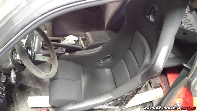

Stolen på plats!
https://www1.garaget.org/gallery/images/131/130674/130674-3330cdf614b0fe59728b6ca8399e9296.jpg
Trivs mycket bra i denna förarmiljö nu! smile
https://www1.garaget.org/gallery/images/131/130674/130674-370ef21463954fd6b48f8bb8f820431c.jpg

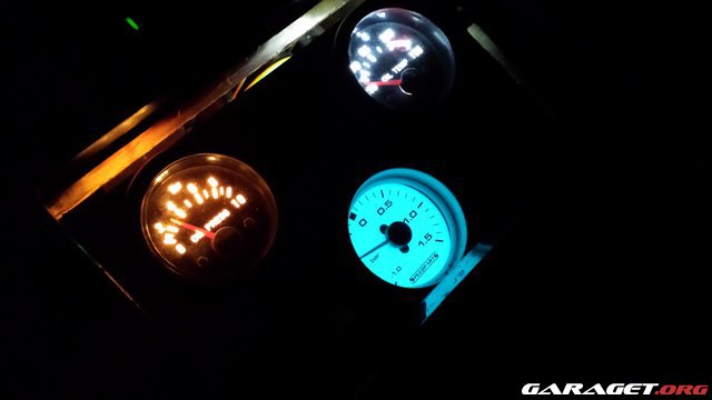

Sedan blev det lite nattligt funktionstest av stolen, enda bilden jag har från detta....hade fullt upp med annat istället för att fota wink
Notera även den olika belysningen på Biltemas oljetemp- och oljetrycksmätare. Den ena mätaren hade diod-lampa och den andra glödlampa? Köpta från samma varuhus vid samma tillfälle....

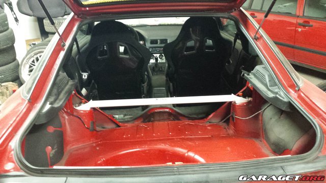

Fick tag i en passagerarstol så den fick hoppa in!
https://www1.garaget.org/gallery/images/131/130674/130674-6253fc44cddf5d23c80adef8eb269275.jpg
Baksäte m.m ur, var ändå bara ivägen smile

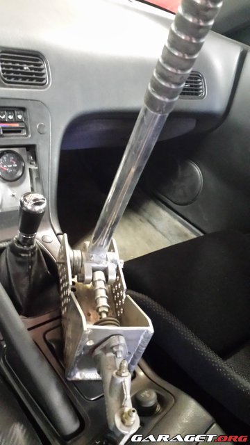

Köpte en hydraulisk handbroms, när den monteras får vi se

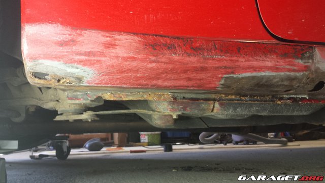

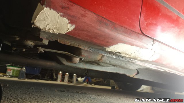

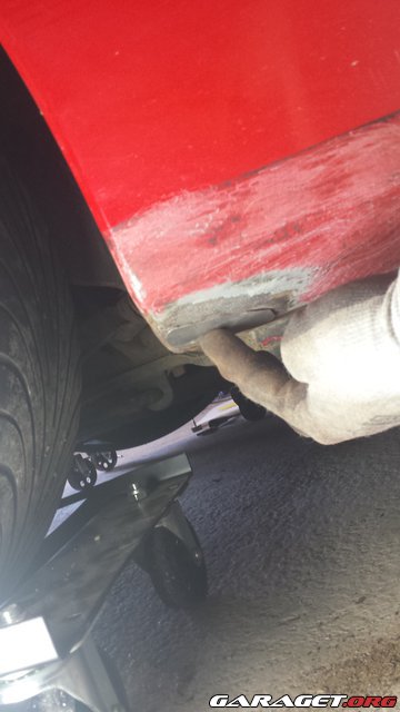

Slipade ner trösklarna för att lackera dessa röda istället för svart underredsmassa som det var innan. Upptäckte lite fina rosthål....
https://www1.garaget.org/gallery/images/131/130674/130674-88625e214014c48d723d3e3a7ea5629a.jpg
Lite ny plåt fick svetsas i.
https://www1.garaget.org/gallery/images/131/130674/130674-f343d40a094967bd652593cd9d860567.jpg
Kletikladd
https://www1.garaget.org/gallery/images/131/130674/130674-2694a9d769e81971bd1a0130a17d83e0.jpg
Smetismet
https://www1.garaget.org/gallery/images/131/130674/130674-c2888ab45b8d475c1572f776213ef210.jpg
Efter en del slipande så åkte rostskyddsgrund på
https://www1.garaget.org/gallery/images/131/130674/130674-0b30f7f5a421982c9708361cdfa6ecd6.jpg
Och så lite röd färg. Lite nyansskillnad osv, men ser bättre ut än innan och är ju knappast en utställningsbil wink

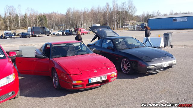

I helgen blev det att ta sig till Hultsfred Drifttrack för lite körning!
https://www1.garaget.org/gallery/images/131/130674/130674-2395bb3fdcbe2c77d9b14fcd848a1422.jpg
Lunch, dagens höjdpunkt!
https://www1.garaget.org/gallery/images/131/130674/130674-de6545c5f9de329e100a26478d86a4f0.jpg
Ryggläge och helt slut vid dagens slut wink
https://www1.garaget.org/gallery/images/131/130674/130674-154725bdba3a270003ef31298e86dc5b.jpg
20 mil enkel resa, och sedan hela dagen på banan utan några strul! Dock har jag varit lite orolig för kopplingen ett tag, den har bettat fint osv men det sitter original i....

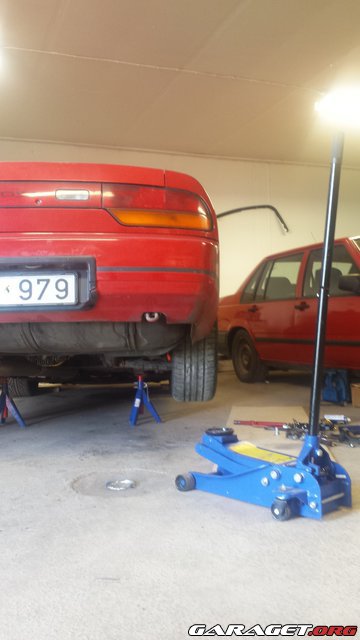

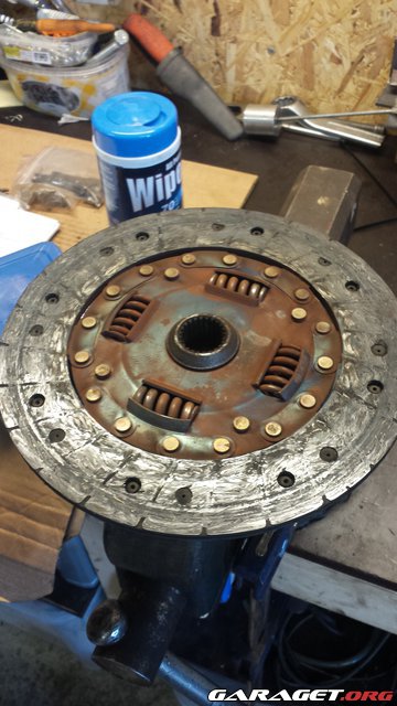

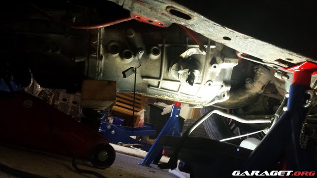

Så ner med växellådan för inspektion!
https://www1.garaget.org/gallery/images/131/130674/130674-993d65340c7ac43c4be132ad962c0691.jpg
Najs....

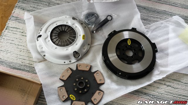

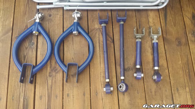

Men fick för någon vecka sen hem ett paket från staterna!
https://www1.garaget.org/gallery/images/131/130674/130674-e83b3c9300bbe4d149577d12ef137886.jpg

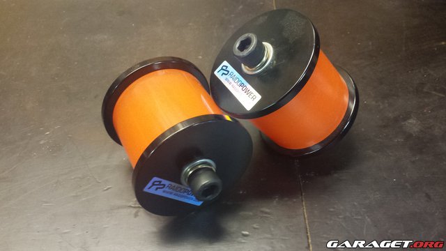

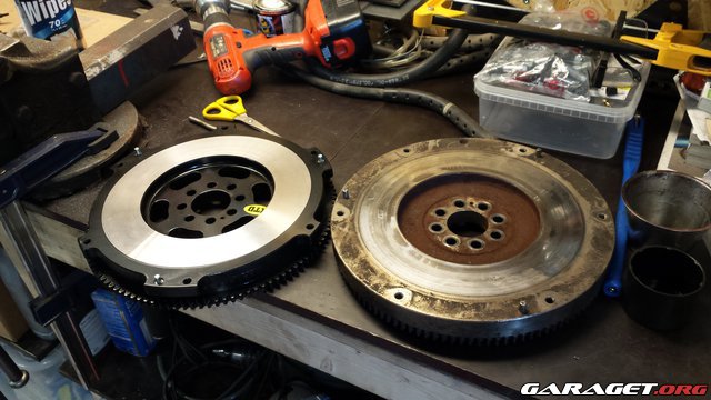

Lösningen på problemet smile Hört både bra och dåligt om XTD så ska bli intressant att prova smile
Även ett lättat svänghjul ingick i kitet, så nu kanske man får upp responsen lite vid kopplingskickar.
https://www1.garaget.org/gallery/images/131/130674/130674-4d3e39c1d8f6ffec97809721b77a9397.jpg
6 kg vs 12 kg

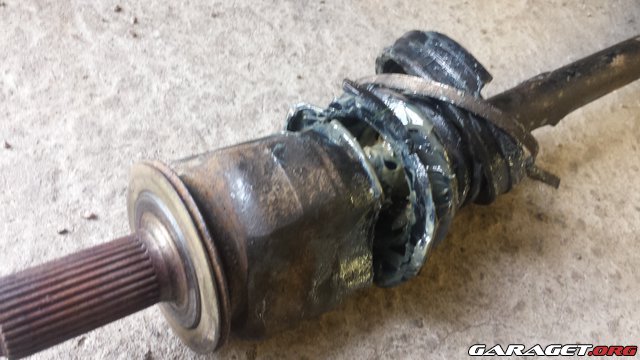

Har även läckt lite olja under bilen, kan bero på att "gummi-hatten" vid växelspaken satt löst så här var det kladdigt.

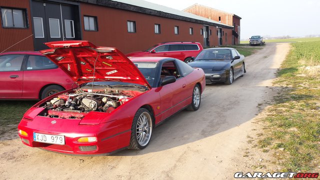

https://www1.garaget.org/gallery/images/131/130674/130674-553b691bb9c29fd1510edf668328563b.jpg

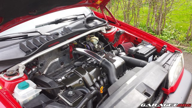

Avslutar med en motorrumsbild! smile

Har dock hänt lite under tiden, kanske inte så mycket skruvande men desto mer körande istället!
https://www1.garaget.org/gallery/images/131/130674/130674-f2cbe96bc12809679dece2ae49557388.jpg
Växellådan tillbaka upp efter att nya kopplingen osv kommit på plats!
https://www1.garaget.org/gallery/images/131/130674/130674-247a5b8a38c47bad8c29e28364ac230f.jpg

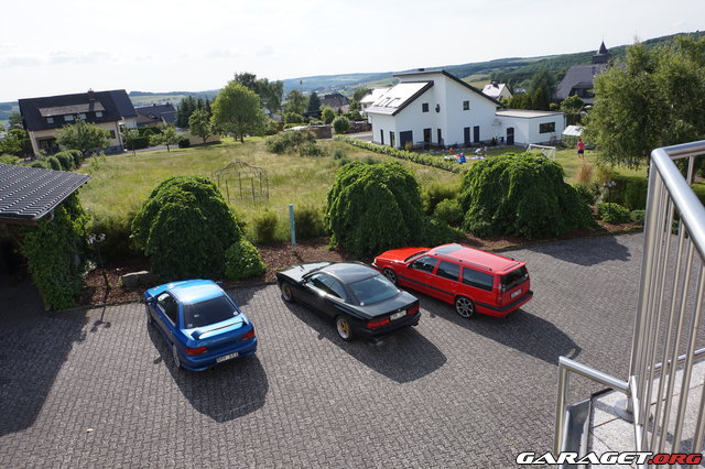

Vart kan vi vara på väg? Här utanför ett fuktskadat hotell norr om Hamburg.

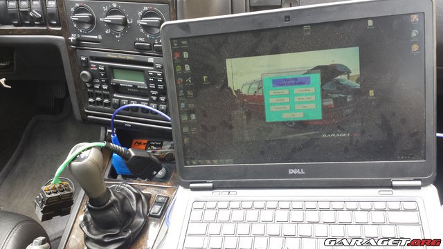

Köpte mig en diagnostikkabel till VOL-FCR, så nu kunde äntligen servicelampan släckas smidigt!
https://www1.garaget.org/gallery/images/131/130674/130674-34a56202e12ff3c4009a69f0a072656c.jpg

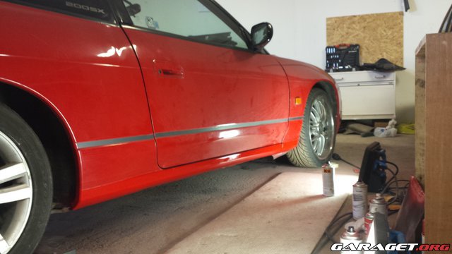

Listen på ena framskärmen hade lossnat en dag när bilen stod på garageinfarten....
https://www1.garaget.org/gallery/images/131/130674/130674-de24eec0b89a3b5d4e897b4feb21a9f3.jpg
Det berodde på gamla knastriga plastclips, så nya inhandlades! Även en slaskig hallonruta förtärdes

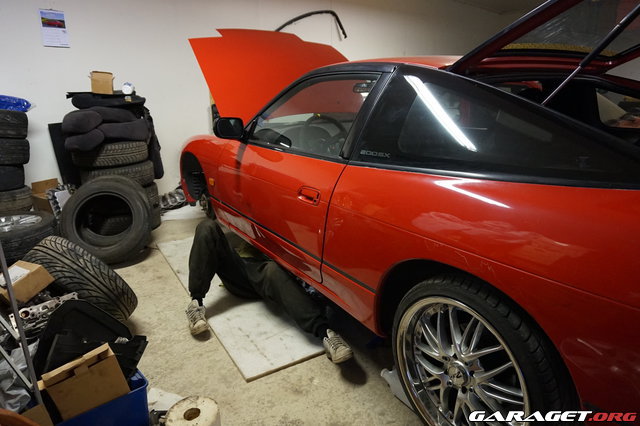

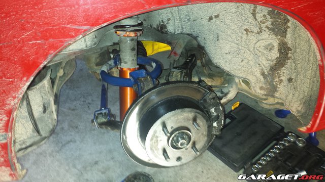

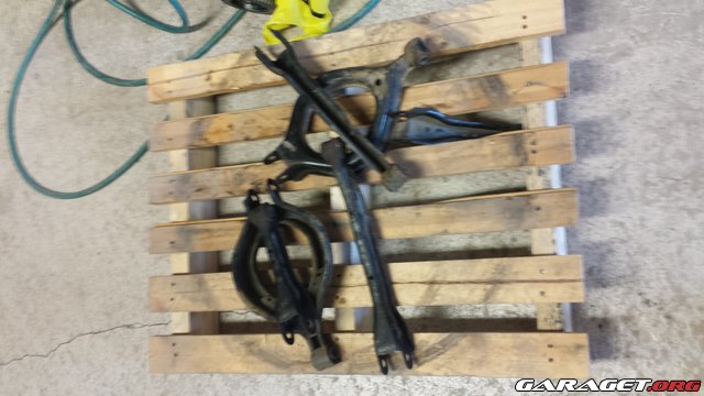

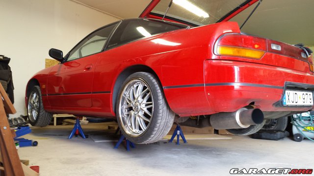

Tyckt att bakvagnen på 200an varit lite för "nervös" och ryckig vid drifting. Min tanke var att det berodde på den camber dessa bilar får när de sänks, och att då så lite av slitytan är i kontakt med marken och därmed väldigt lite fäste.
https://www1.garaget.org/gallery/images/131/130674/130674-b859a7b15ab1f6b10c12ba8565d42a17.jpg
Original går inte detta att justera bort, så en uppsättning med eftermarknadsstag köptes. Camber-, toe- och tensionstag.
https://www1.garaget.org/gallery/images/131/130674/130674-fec53d1e6537e5177e0a187ca8ec56e6.jpg
Old shit gone!
https://www1.garaget.org/gallery/images/131/130674/130674-0ff6e3b9245623cad0bd1a48a59773d6.jpg
New shit in!
https://www1.garaget.org/gallery/images/131/130674/130674-e37dd35ecbcf92c71b255ca05403b717.jpg
Efter lite ingenjörsmässiga mätningar och dokumentering så kunde hjulvinklarna ställas in!
https://www1.garaget.org/gallery/images/131/130674/130674-fced08e70ec67d5a2577c3358757aaca.jpg
Sådär! Mycket bättre! Och efter en liten provsladdning så märktes stor skillnad direkt! Mycket bättre kontroll och marginal nu!

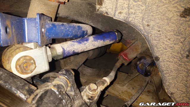

Glädjen med de ställbara stagen blev kortvarig, en körning på Hultsfred Drifttrack och sedan small traction-staget av i en svets....
https://www1.garaget.org/gallery/images/131/130674/130674-e781296247b9fbb91a03c91581e427f3.jpg
Detta medförde att drivaxeldamasken blev kaputt!
https://www1.garaget.org/gallery/images/131/130674/130674-1747b0c180fb1f7817cdc5105ab3e1d2.jpg
Staget utbytt mot original och ny drivaxeldamask monterad samtidigt.
https://www1.garaget.org/gallery/images/131/130674/130674-26afa0648aea3e46ae390b2fe25e8d6f.jpg

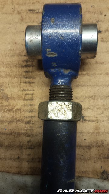

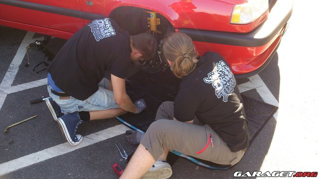

Dröjde dock inte mer än några mil förrän även toe-staget gick av!? Vid närmare inspektion var svetsarna mot uniballen EXTREMT dåligt gjord på dessa stag, knappt någon yta och materialen har ej smält ihop ordentligt = hållfasthet som en glasspinne....
https://www1.garaget.org/gallery/images/131/130674/130674-fb77c7547f81091f32d07fa31925636e.jpg
Ser stabilt ut? Bytte därför ut även toe-staget mot original och sedan dess har de fungerat fint! Camber-staget verkar vara av finare kvalitet, med solida uniballs.

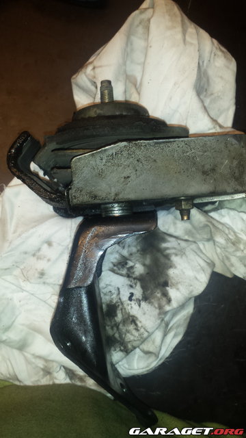

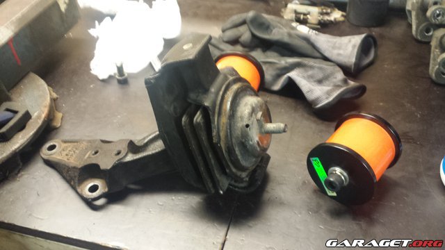

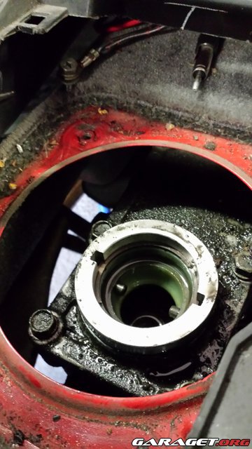

Märkt att motorn suttit väldigt löst, så nya motorkuddar inhandlades!
https://www1.garaget.org/gallery/images/131/130674/130674-0c781e54568ea028429aeb87d7ac9b90.jpg
Old vs. New
https://www1.garaget.org/gallery/images/131/130674/130674-dc9ff1584c1083100982535b770f4793.jpg
Haft "problem" med att motorn legat VÄLDIGT nära fjäderbensstaget. Här hade vi förklaringen på det, föregående ägaren har lagt 5 brickor under varje motorkudde!?
Efter bytet satt motorn både lägre och stabilare, win win!

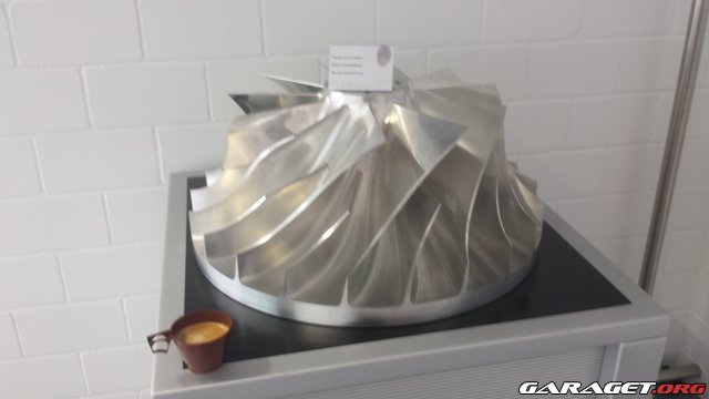

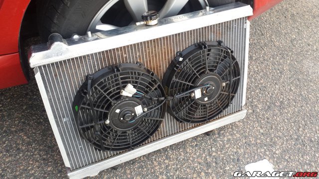

Hittade en lite större impeller, borde väl gå att få dit i antingen 850n eller 200an?
https://www1.garaget.org/gallery/images/131/130674/130674-ce901c633855e3d21f848829f2c0c26b.jpg
Två körningar på Hultsfred Drifttrack har det blivit sedan sist, 200an har skött sig exemplariskt på båda och man har känt en utveckling gällande körtekniken varje gång!
Vid senaste körningen när bilen i stort sätt gick på varvstopp på tvåan runt hela banan, började tempmätaren att stiga....
https://www1.garaget.org/gallery/images/131/130674/130674-fa5b1ca85aa98324a7ae137144432797.jpg
Lösningen! big_smile Originalkylaren är 13 mm tjock och har gavlar i plast.....denna är 52 mm och helt i aluminium! Dubbla elfläktar hjälper nog till lite det med.
https://www1.garaget.org/gallery/images/131/130674/130674-1bda79866fb2be040d231d577cdbff12.jpg
Bolt on! Fick bara svetsa om övre fästena. Provkört lite lätt och inga tendenser till överhettning längre! big_smile
