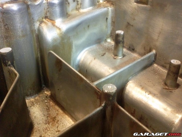

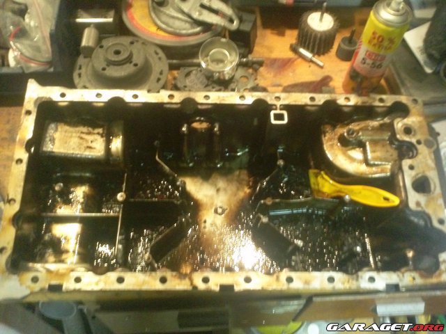

Gav mig på oljetråget idag, ett tjockt lager fastbränd olja gömde sig under skvalpplåtarna!
https://www1.garaget.org/gallery/images/131/130674/130674-5b0568ec2781cb6893e830cce39c5750.jpg
Allt svart klet som skrapades bort med kniv och sparas till matlåda till morgondagen, mums!
https://www1.garaget.org/gallery/images/131/130674/130674-88f9a583827dae7cbf0668929c54d9a1.jpg
En bit påväg, bara en del kvar i skrymslen och vrår som också ska bort!
https://www1.garaget.org/gallery/images/131/130674/130674-227a54f7707851292cb51a0e9fd399cd.jpg

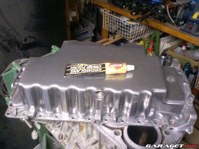

Sen vet jag inte om det börjar bli dags att ringa till psykdoktorn...fick en idé om polerat oljetråg
"-Inte helt dumt!" utropade en röst i mitt huvud och vips satt jag med slippapper och autosol i handen....to be continued.

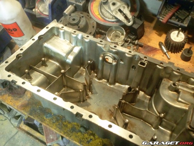

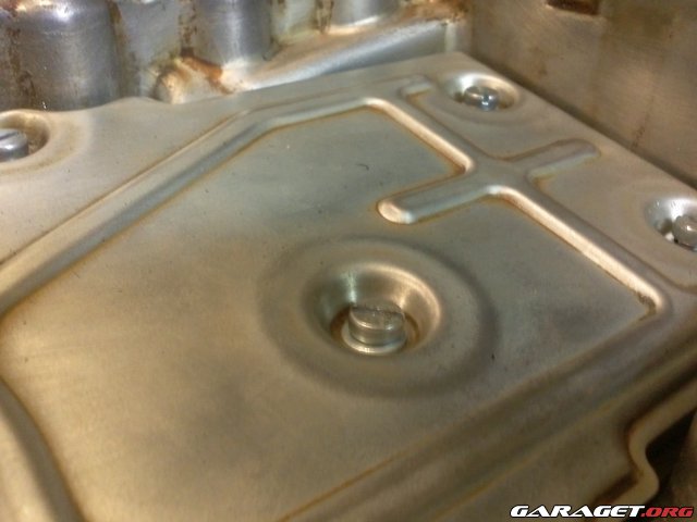

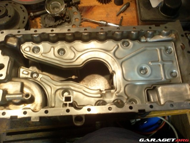

Senaste som hänt är att oljetråget har blivit gängat för skvalpplåtarna!
https://www1.garaget.org/gallery/images/131/130674/130674-775773b997884f47e7da6c11183c1aaa.jpg
Slipade ner resterna av nitarna
https://www1.garaget.org/gallery/images/131/130674/130674-bf732d8a58fa7c181afdbc7960791df6.jpg
Gängat med M6, dock kommer rostfria insex med låg skalle användas!
https://www1.garaget.org/gallery/images/131/130674/130674-6cf84030df64be866778d719ec5c5d12.jpg
Så ser det ut! Sista rengörningen av oljetråget kvar och sedan blir det att dra fast plåtarna igen med ordentligt med gänglåsning smile

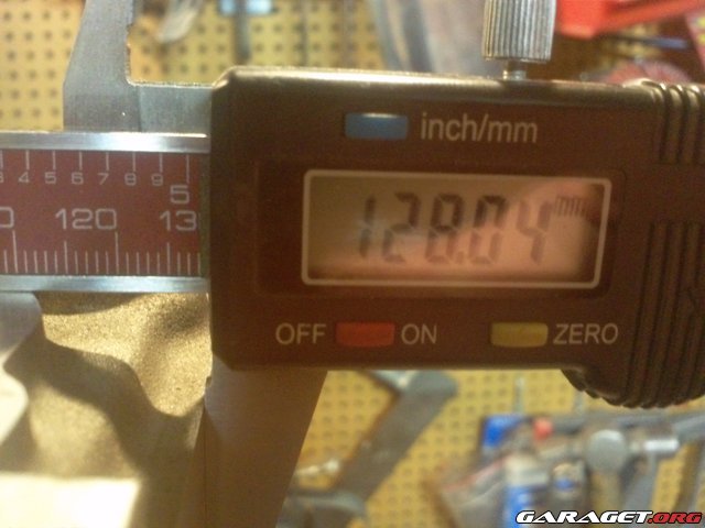

https://www1.garaget.org/gallery/images/131/130674/130674-4213c23bd3d8a703cbe893c9255057b6.jpg

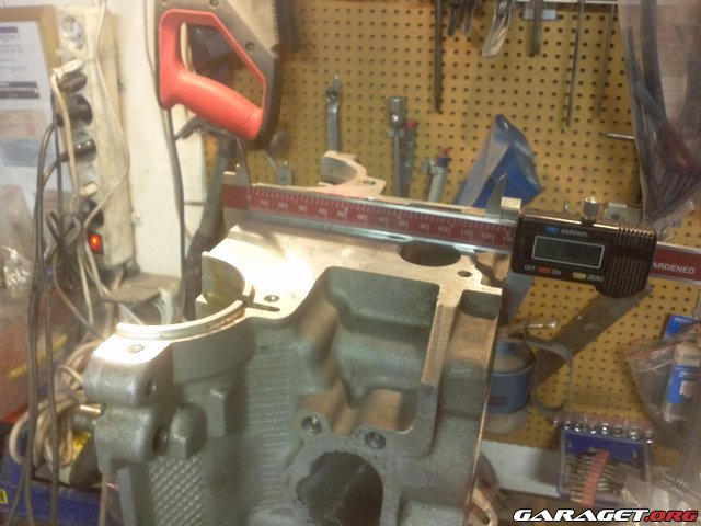

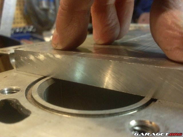

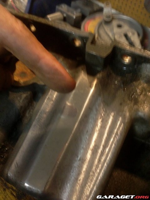

Tänkte börja mäta lite lätt på topplocket. Problem direkt när skjutmåttet sa 128 mm...
https://www1.garaget.org/gallery/images/131/130674/130674-25a86d78ad60ec1e991d748001e4b597.jpg
Usch usch! Toppen ska vara 129 +/- 0,05 mm och får planas max 0,3 mm. Dock tyckte tydligen någon att 1 mm var lagom att plana...
https://www1.garaget.org/gallery/images/131/130674/130674-9111dac52cac7baa7921c72faf4f46f8.jpg

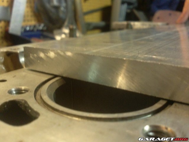

Tätningsytan mot blocket var helt plan, dock så var ytan mot kamaxelkåpan ej lika plan...
https://www1.garaget.org/gallery/images/131/130674/130674-76ac4c5d865e55fd4662d7b436ad8272.jpg
Ca 1 mm skevhet på ~40 cm, inte bra! Så denna topp kommer kasseras tyvärr då den är bortom räddning på alla sätt och vis!

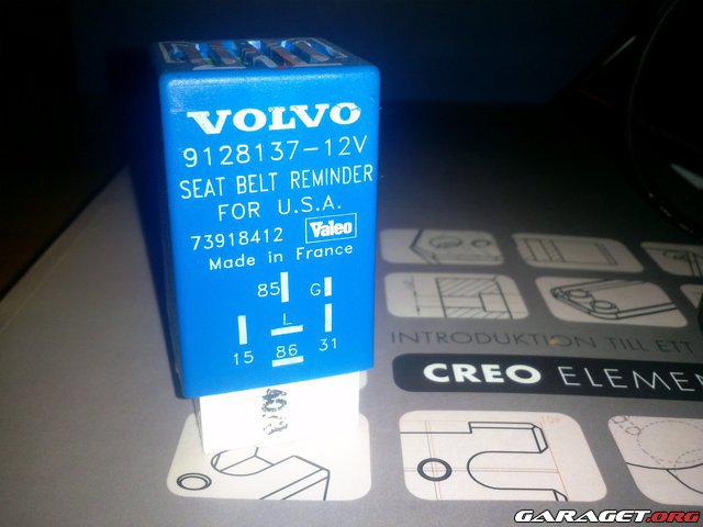

Beställde även hem ett litet relä från andra sidan Atlanten. Så nu kommer det plinga fint i bilen när man glömmer bältet! wink

Är det ett annat ljud ifrån relät än vad det brukar vara? smile

Plingar istället för "klickandet"

Tur du skrev de där med toppen nu va jag tvungen att kolla på min med och den är på håret till 129.. Har inge digitalt Skjutmått så kan inte kolla exakt men de är inte 129 exakt iallafall...
Min fråga är då, vad spelar de för roll om den är mer planad än 0,3mm? smile
