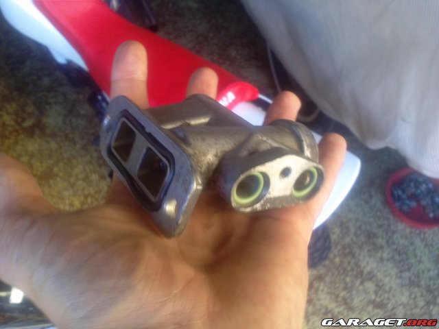

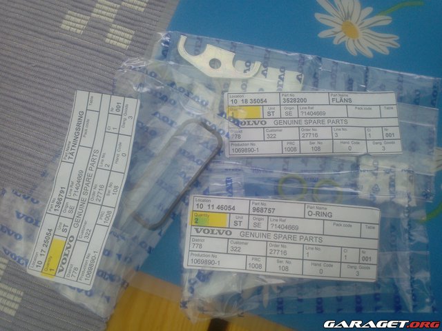

Glömde ju lite smågrejer...
https://www1.garaget.org/gallery/images/131/130674/130674-f0d57e7ada9ca4e56e3cdf239d61184d.jpg
Lite nya tätningar till termostaten för oljekylaren, som börjat fukta lite olja runt någon anslutning. Blir att byta samtidigt som oljan byts smile

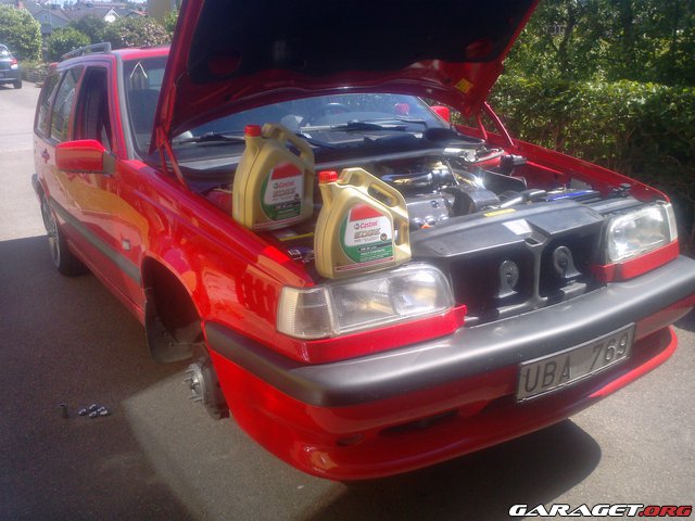

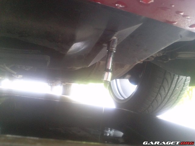

Dags för lite oljebyte, och täta oljeläckaget runt termostaten till oljekylaren.
https://www1.garaget.org/gallery/images/131/130674/130674-1f1ff4b62c560124cc576348c8d59a2c.jpg
Efter mycket om och men så fick jag loss den rackaren. Riktigt trångt att komma åt bulten till brickan som håller rören på plats...
https://www1.garaget.org/gallery/images/131/130674/130674-313e92125d6ec3dc3e38e397986a2d54.jpg
Nya o-ringar på plats. Den fyrkantiga som ska sitta mot oljetråget var inte rolig, vägrade sitta kvar i sitt spår. Löste det genom att dra fast termostaten på tråget till min andra motor, så o-ringen pressades/formades efter sitt spår. Sen gick det finemang och ingen olja droppar numera!
https://www1.garaget.org/gallery/images/131/130674/130674-ca91b129d527e64465c7aadbfb3453f9.jpg

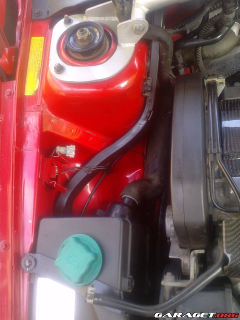

Men här droppar det istället? Kylaren som töms på lite vätska.

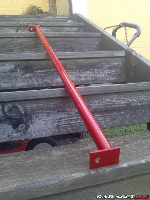

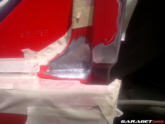

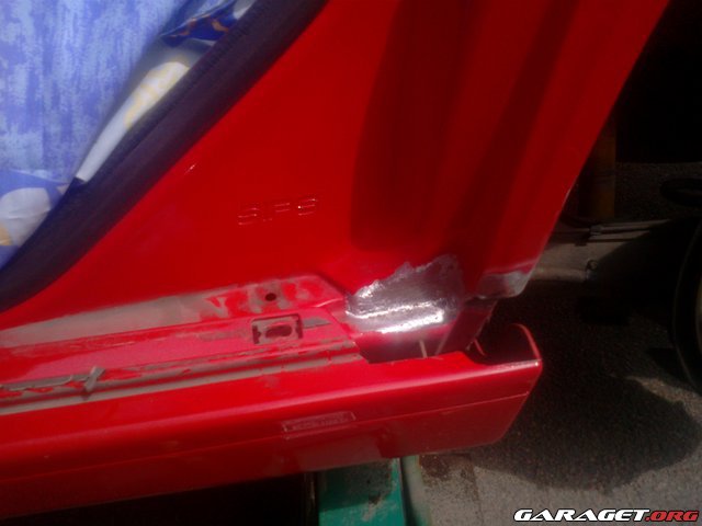

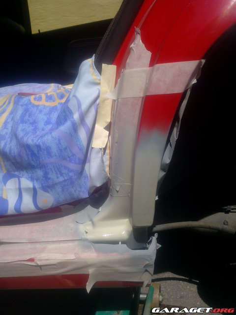

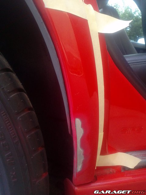

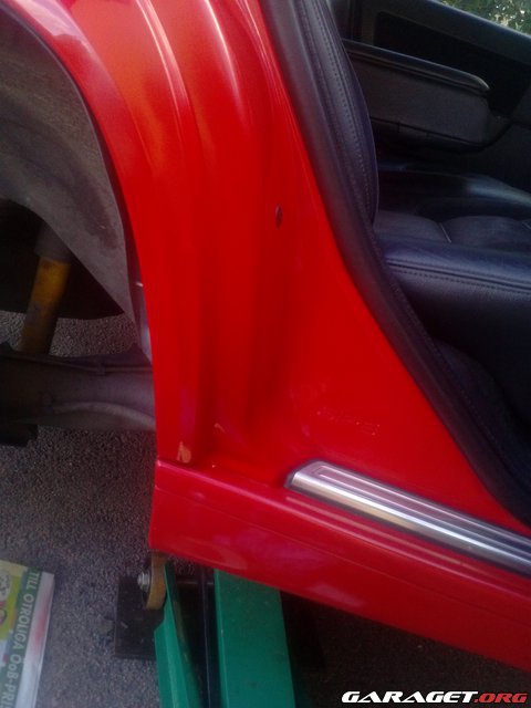

Stört mig på rost som börjat bubbla under skyddsplasten i hundbenen, så ryckte loss denna och slipade bort allt äckligt.
https://www1.garaget.org/gallery/images/131/130674/130674-80951cf2bcf9c2057a1baf87289560a2.jpg
Är alltid mer än man tror....
https://www1.garaget.org/gallery/images/131/130674/130674-c5dfc4beb2d2ee09d222d0cc965f75ba.jpg
Zink-grund och sprayspackel.
https://www1.garaget.org/gallery/images/131/130674/130674-cc154f0b92485ac7ce3ead8cd8f34eb0.jpg
och färg på, blev helt okej! Kommer dessutom ny skyddsplast över "lackskarven". Skönt att slippa rosten iaf...

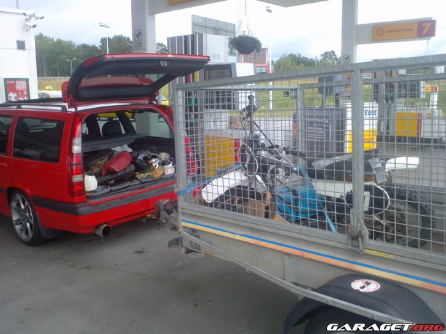

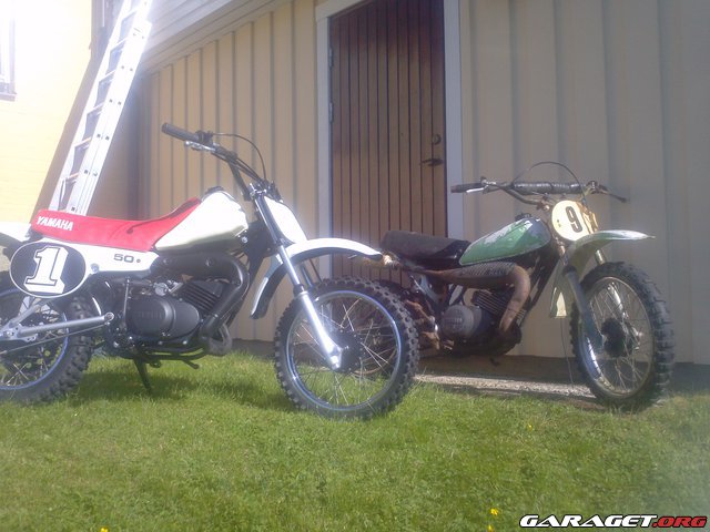

Har man lastutrymme ska det användas! Hämtade hem en riktig "pärla" häromdagen. En YZ80 från 1978.
https://www1.garaget.org/gallery/images/131/130674/130674-bead4c6dfca8a367142ae25080346bbd.jpg
YZ50 till vänster som jag renoverat och YZ80 till höger. YZ80:n har stått i ungefär 20 år, vilket innebär låsta hjul, sönderrostad ram osv osv osv. Men YZ50:n såg ungefär likadan ut innan jag tog tag i den, så ingenting är omöjligt! Man måste bara se potentialen....

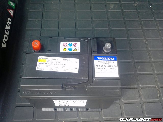

Har även problem med att batteriet rätt som det är tagit slut, misstänker att det är kortslutning eller dylikt i batteriet då generatorn laddar som den ska och det verkar inte dra någon tjuvström.

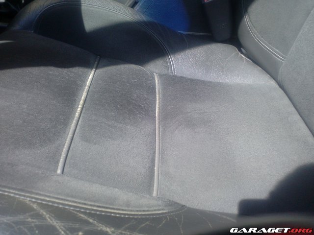

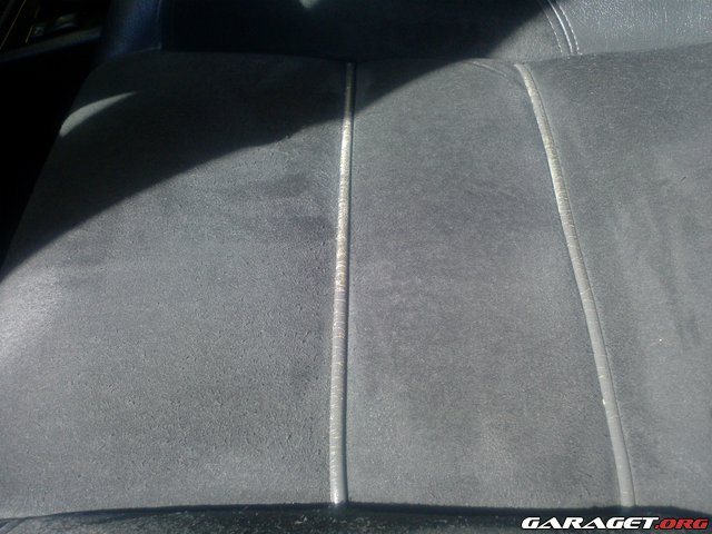

Blev tipsad om "noppringsmaskin" för mockan på sätena.
https://www1.garaget.org/gallery/images/131/130674/130674-79d9a05dca964fadd7bdfb4b63798729.jpg
Före (ganska svårt att se på bild, men ganska "hårigt")
https://www1.garaget.org/gallery/images/131/130674/130674-fab5fd95c384e02e9b7ff49cf8c44145.jpg
*MEEEEOOOOOOWWWWWWW* sa maskinen
https://www1.garaget.org/gallery/images/131/130674/130674-228c12ae156259c9dfd6948612984310.jpg
Efter! Blev stor skillnad! big_smile

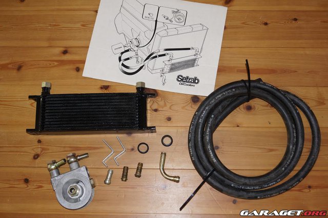

Även en extern oljekylare har inhandlats, Setrab 13 raders.

Gamla batteriet gav mer eller mindre upp, så ett nytt Volvo-batteri köptes! Nu startar bilen lika pålitligt igen
https://www1.garaget.org/gallery/images/131/130674/130674-bfb3fa4a4adf58579153fe3151a213b5.jpg

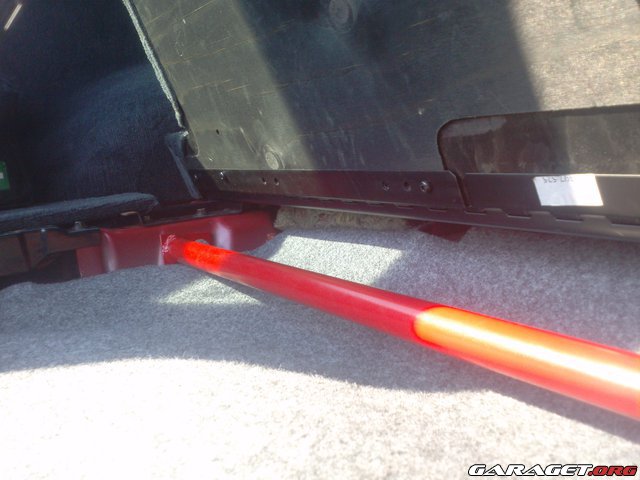

Bakre "fjäderbensstag"
https://www1.garaget.org/gallery/images/131/130674/130674-2f2f020783f6b8b0daf87ffc4f7d121c.jpg
På plats!

Blev de någon skillnad på staget där bak ? Funderar på skaffa sådant men vill veta om man får någon skillnad smile
