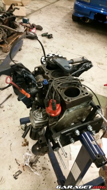

stått halva dagen och gnuggat bort gammal skit på kolvarna och gjort rent för den nya packningen, lite småpill runt om, men det går, framåt ^^
1a, och nästan andra klar
https://www1.garaget.org/gallery/images/153/152542/152542-8d1eeb08871d825652e0e3b8f99ec61c.jpg
4a klara ^^
https://www1.garaget.org/gallery/images/153/152542/152542-535a481ec2ce1349681ff533b0521fe3.jpg
https://www1.garaget.org/gallery/images/153/152542/152542-d9e462716ddc20261c8885bb37df7c5c.jpg
