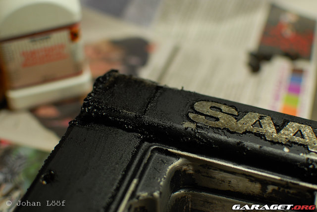

För att visa att projektet inte står stilla tar vi en UPPDEJT!

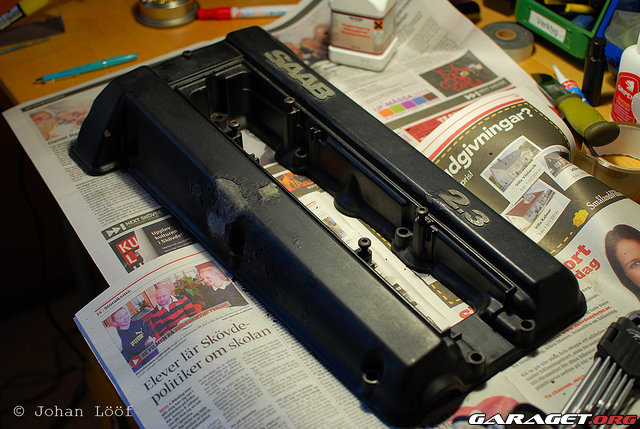

Eftersom att jag tänker fixa ett topplock som jag skall renovera samt göra en lättare portning, dvs slipa bort gjutskägg mm.
Så tänkte jag ligga steget före med att ha renoverat en ventilkåpa. En ventilkåpa införskaffades på Eklunds Bildemontering här i byn. 100kr på självplocken var ett rimligt pris. tongue
Eftersom man är lite av ett ADHD barn så kan man ju inte vänta med att börja greja med sakerna. tongue Så de blev att börja så fort man kom innanför dörren till lägenheten.
https://www1.garaget.org/gallery/images/24/23728/23728-125c3a46ad128e29e3e6677ce692c27f.jpg
En före bild på kåpan. Ser ju ut som det brukar på dessa.. neutral
https://www1.garaget.org/gallery/images/24/23728/23728-9fa3d31566a5ad9d3c947fdc71f5cda2.jpg

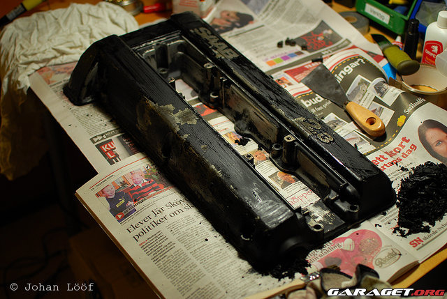

Här har jag applicerat Biltemas Färgborttagningsmedel på kåpan. Har även skrapat av på det svåraste stället.
https://www1.garaget.org/gallery/images/24/23728/23728-e69dccdbb9470621869e88f7d4cf7eb5.jpg

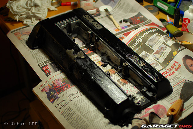

Här har jag skrapat efter att färgborttagningsmedlet har fått verkat i 15min. Var inte tillräckligt lång verkningstid.
https://www1.garaget.org/gallery/images/24/23728/23728-cd6d4c59a5d9b54c7ea24df93b1b0fc2.jpg
Andra appliceringen och verkningstid på ca 30min. wink
https://www1.garaget.org/gallery/images/24/23728/23728-22d191413e10a81fd8b22eb1bea26e80.jpg

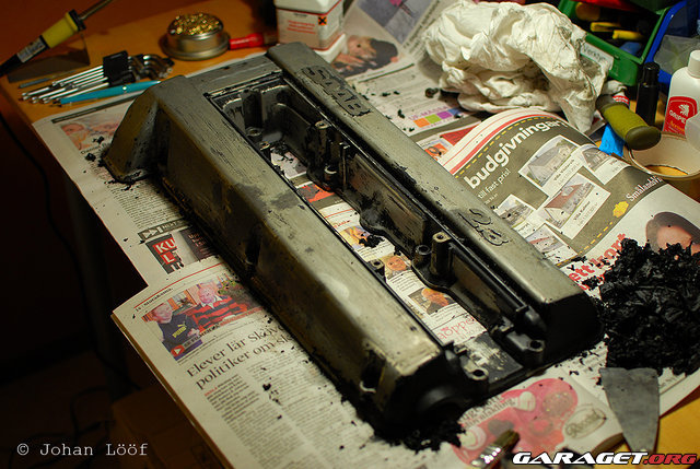

Nu har jag kommit så långt som jag kan göra hemma med kåpan. Blir te att köra den i en hetvattentvätt.
Återkommer med resultatet när den är helt klar. Kommer att lackas med svart krympfärg och texten + siffrorna skall slipas upp.

#71
Ahh najs! Ska nog ta och köpa en sån där färgbortagningsmedel;)
1 958 Inlägg
16 februari 2014
#72
Ja funkar ju så de får du införskaffa dig. hehe
Tacka fan för det, du har ju tankat 95!
NOTGIVEAFUCKGETSHITDONENEVERBEORDINARY
588 Inlägg
16 februari 2014
#73
ett tips. jag blandade biltemas färgborttagings medel med bromsvätska och smetade på. samt lindade in kåpan i plast folie tätt. och lät ligge inne i värmen i 1 dygn. kunde bara ta fingret och på kåpan o all färg lossnade av sig själv wink
1 958 Inlägg
16 februari 2014
#74
Okey. Tror jag letar efter ett värre medel som man slipper blanda olika medel med färgborttagnings medlet, nästa gång. hehe  Men tack för tipset!
Får se om jag kan hitta någon etsgrund i byn. Annars så får jag beställa från någon webbshop.

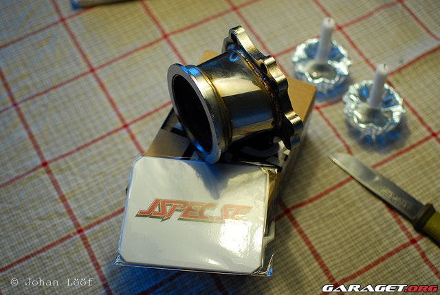

Beställde en sak från Jspec i söndags och fick det idag. smile Beställde adaptern för downpipen. Så nu är det bara v-bands klamman, racekatalysator och resterande kvar för avgassystemet. smile Men som sagt så är det ju så att kassan tillåter inte mig att köpa allt det just nu. Men de kommer. wink
Lite bilder på prylen.
https://www1.garaget.org/gallery/images/24/23728/23728-8646128c55d1b109a44fc0c8fc646c44.jpg
Ett paket! tongue
https://www1.garaget.org/gallery/images/24/23728/23728-033a7c70c2877f4dbdc7689a23a62ed0.jpg
Och innehållet i paketet. big_smile
