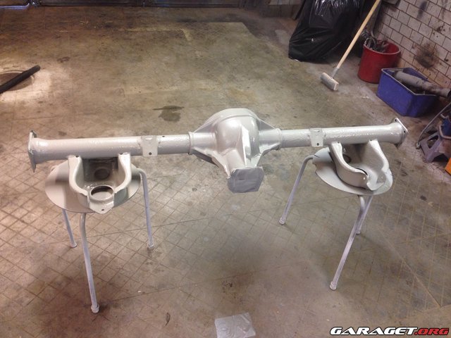

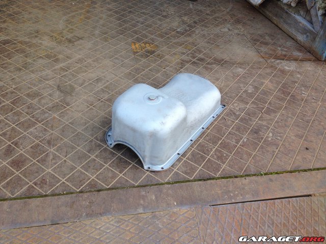

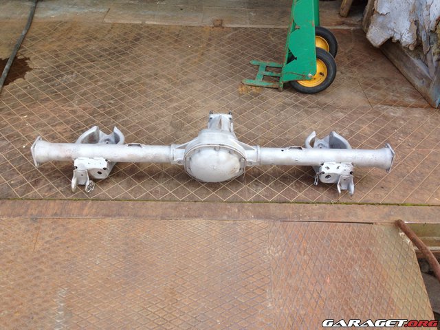

Har inte hänt så mkt mer än att ja har blästrat tråg och bakaxel samt rivit isär axeln och grundat den.
Smidd i rostigt stål

http://www1.garaget.org/gallery/images/64/63062/63062-c4767cb32a14f48ef9baa1e77593fbfc.jpg
Har blästrat och grundmålat lite av framvagnen. Blir fint dethär!smile
gjorde också iordning min framvagn, dock prova jag citronsyre metoden vilket överträffa mina förväntningar på metoden

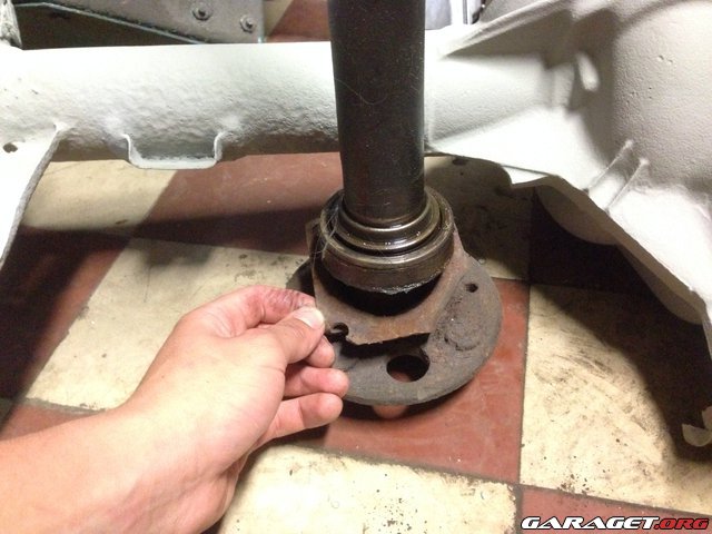

https://www1.garaget.org/gallery/images/64/63062/63062-c1100900fd4f2f93a84d1f590d3cd5d8.jpg
Någon som vet vart man kan få tag i dessa "hållare" till hjullager o drivaxeln ? Mina råkade komma i vägen för lillhammaren ..hmm tacksam för svar!!
Blir nog svårt sedan oftast sk eftermarknads delar är bara lager och packningar som säljes, men på ebay.de kan du hitta dem hela, dock så är det original men lite dyrare...
http://www.ebay.de/itm/Opel-Manta-Ascon … 5d4ca3c5be

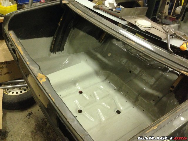

https://www1.garaget.org/gallery/images/64/63062/63062-77bb4affe5e013c6afb2d1be22293ec0.jpg
Nu är skuffen klar. Härnäst ska ja ta tag i att byta trösklar . Börjar se slutet me att byta massa plåt!smile
Gott. Kommer vara så värt det när du vet att all plåt är frisk.
Tummen upp för jobbet

Ny underredsmassa på, så det skyddar mot stenskott o vatten smile

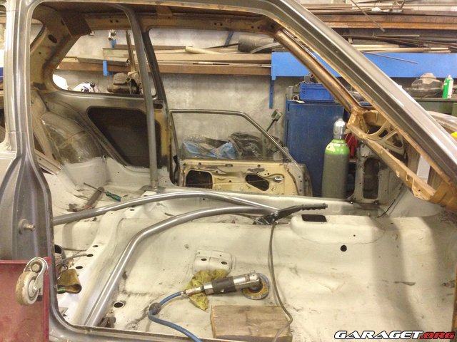

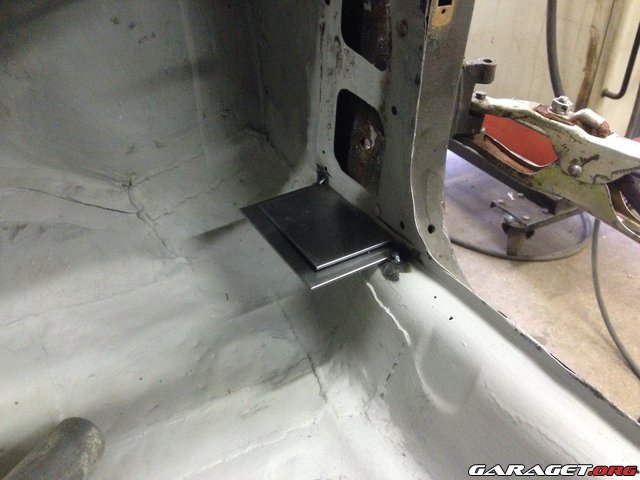

Började me buren idag, hål i golv gjorda och huvudbågen är i rätt längd o ena framstöttan är klar för urskålning o svetsning,
https://www1.garaget.org/gallery/images/64/63062/63062-5a25ad061ea1fd593dcbec37e8300bc7.jpg
Början till fäste för framstöttan,

Man börjar ana slutresultatet (åtminstone formmässigt) big_smile kommer bli kanon.
...Kommer inte ihåg om du skrivit det tidigare men vad är planen för bilen?

Detta kommer bli fränt;) planen me bilen är att kunna gatregga den, köra på bana, samt utställning smile
