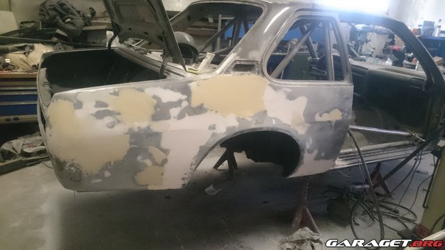

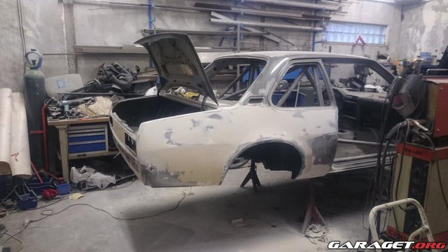

https://www1.garaget.org/gallery/images/64/63062/63062-409df6e2e6cfcee2919dc6186868eddc.jpg

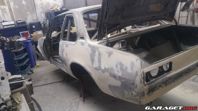

Måste berömma min far o tacka för hjälpen me spackling o slipning då när ja inte haft så mkt tid till att hålla på me bygget.

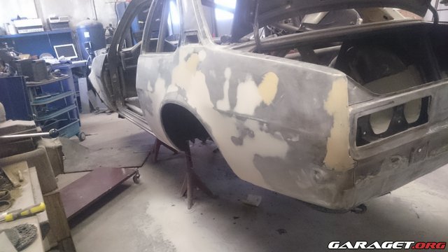

https://www1.garaget.org/gallery/images/64/63062/63062-29f980ba509ccec052ae54e9bac9275a.jpg

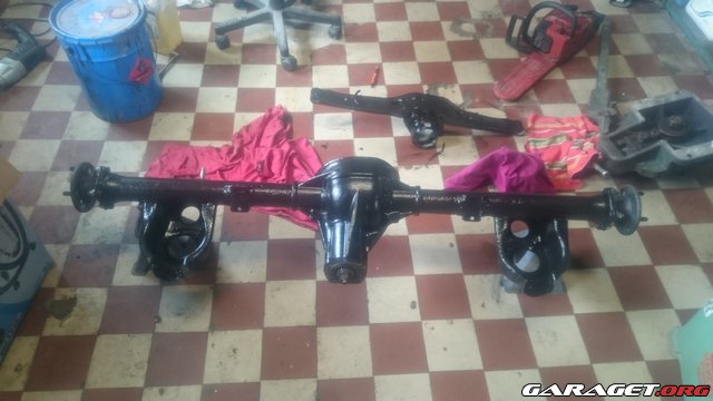

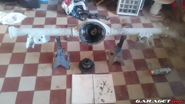

https://www1.garaget.org/gallery/images/64/63062/63062-b7de1d2c8000cc7fa8ac3de640dffabb.jpg

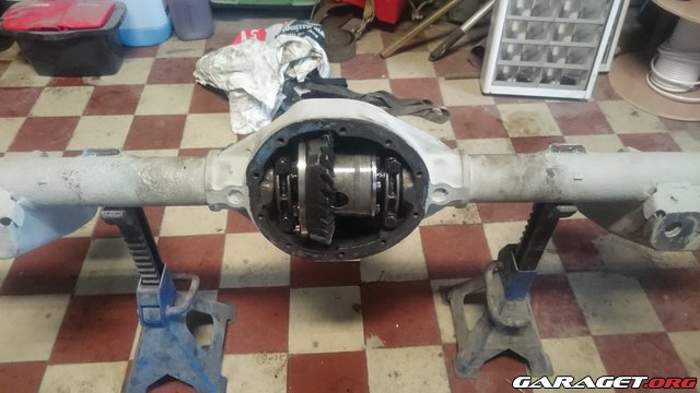

Diffen är monterad,  väntar på hjullager så drivaxlarna kan monteras,  sen ska sakerna dit på bilen o ner på backen

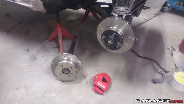

https://www1.garaget.org/gallery/images/64/63062/63062-e3616db8a24ac1e6d6fd0063b7665767.jpg
Mycket arbete är gjort och mycket arbete är det kvar. Bra blir det me.https://www1.garaget.org/gallery/images/64/63062/63062-ca30a48f284ad28ab590c4d0ad80dc31.jpg
https://www1.garaget.org/gallery/images/64/63062/63062-fbe2af2befa9ab4699f6f6dd652968d8.jpg
https://www1.garaget.org/gallery/images/64/63062/63062-66a6eab380ccf5fa5fe3340d9795e85b.jpg
bromsskivorna kom hem idag smile opel rekord e fram och bmw e30 bak.

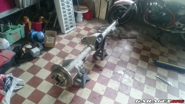

https://www1.garaget.org/gallery/images/64/63062/63062-d7c0b4dfbcd535ecbbf26412b9d1d5a6.jpg
https://www1.garaget.org/gallery/images/64/63062/63062-c34b995dc24b83c3916de90a6c7bceee.jpg
Det som är kvar på bakaxeln är att svetsa dit tappen till tvärstaget och sen lacka. 👍

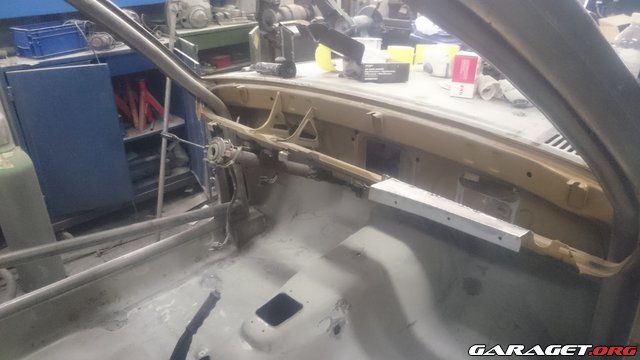

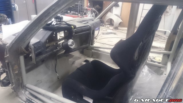

https://www1.garaget.org/gallery/images/64/63062/63062-00f00046529ec37e6886c218c20a0a20.jpg

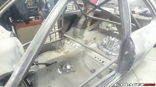

Fästen till den nya instrumentpanelen är gjorda.

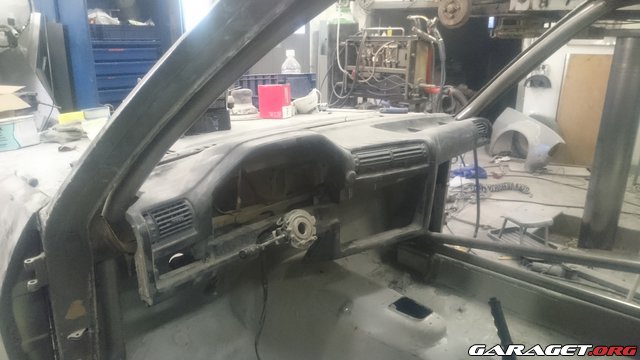

https://www1.garaget.org/gallery/images/64/63062/63062-1675c7422f702a532fc3a3aa400e3d0d.jpg
Gör sig bra där 👌😄 väntar på ratt, nav och rallystolar så ja snart kan bygga stolsfästen. Med karossen så går det framåt. Börjat tröttna lite på att spackla o slipa , så gör lite annat imellan smile

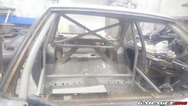

https://www1.garaget.org/gallery/images/64/63062/63062-084ca3a7e1b03e0987adc7c296d1400c.jpg
Roade kvällen med att leka målare och kasta på lite grundfärg på buren

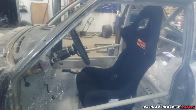

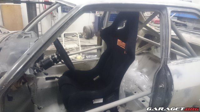

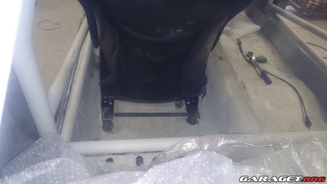

https://www1.garaget.org/gallery/images/64/63062/63062-e1ae658eacddf75e974a43f1189c192e.jpg

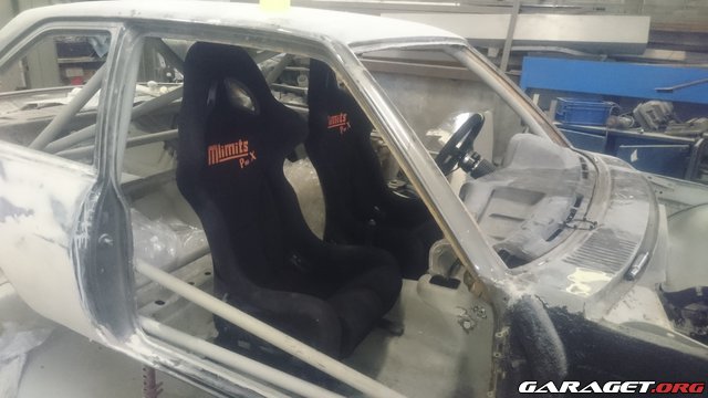

Fick hem lite stolar o en ratt ifrån mlimits idag så ja började me att bygga stolsfästen smile

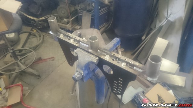

https://www1.garaget.org/gallery/images/64/63062/63062-eb0e3e8e611c51a0e0f7d49cb641de91.jpg
2 av 4 stolsfästen är tillverkade.

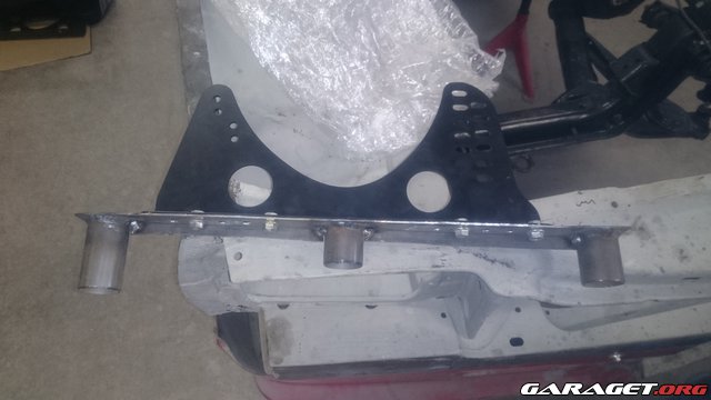

https://www1.garaget.org/gallery/images/64/63062/63062-566ce113b1faae30a01c4a6ea52e4d43.jpg
Blir skitbra detta!
https://www1.garaget.org/gallery/images/64/63062/63062-89986272e91d1b24b154addcd1c5ae2a.jpg
Passar lika bra som handen i handsken,  bara en sida kvar smile

https://www1.garaget.org/gallery/images/64/63062/63062-cee0ef5ff3427072c53d0d930b5a869a.jpg
Till passagerarsidan
https://www1.garaget.org/gallery/images/64/63062/63062-c8da198b593a06634ad43ef429adcdc6.jpg
Nu kan frugan me få åka me. Blev bra som fän detdär

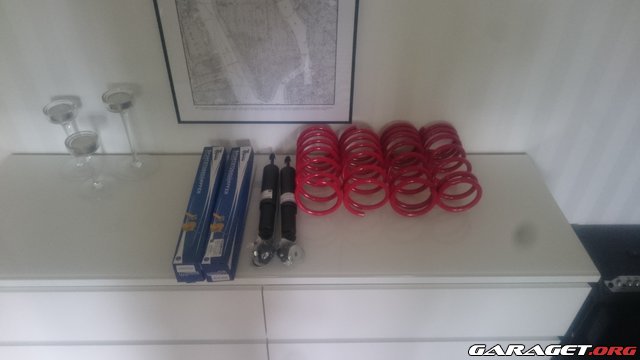

https://www1.garaget.org/gallery/images/64/63062/63062-1fb255abd4451a331caeda014d367b38.jpg

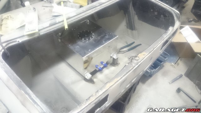

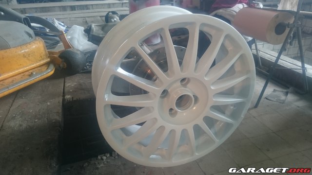

Tanken är i bilen.  40liters fuelcell https://www1.garaget.org/gallery/images/64/63062/63062-ac9b1e59d6c2b451741444b04a330050.jpg

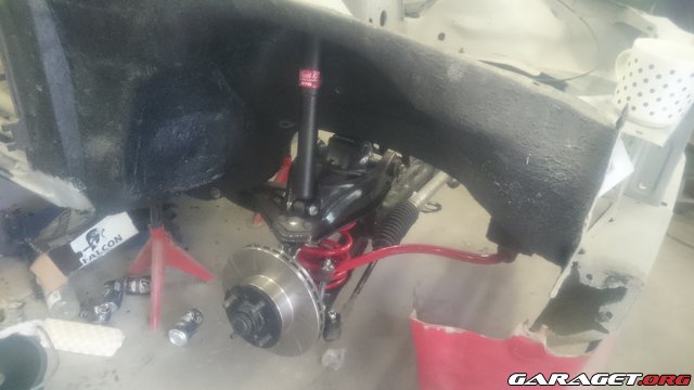

Bakaxeln är målad https://www1.garaget.org/gallery/images/64/63062/63062-cb74afbcbc197dd0806ce42820d06327.jpg
Upphängning är hemma, denna sänker 60mm

https://www1.garaget.org/gallery/images/64/63062/63062-d9932fa6e9f5c01f412b5dddddcc6f9c.jpg
Framvagnen är nästan klar. Ska börja me bakvagnen imorgon 👍😊
