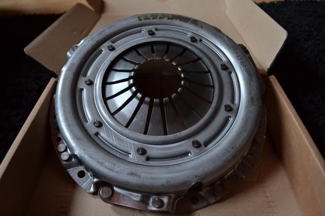

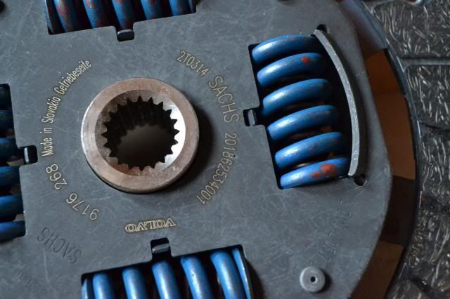

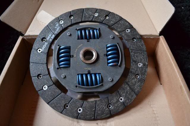

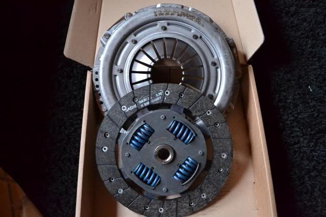

En liten uppdatering, tycker det kan vara dags nu! Har inte hänt så mycket mer än sist. Har inte haft någon tid senaste veckan faktiskt. Just nu är första prio att få ihop motorn! smile
Hämta min nya koppling på Volvo igår iallafall! Fina grejer cool
http://i1227.photobucket.com/albums/ee425/Drac_Driver/DSC_0222.jpg~original
http://i1227.photobucket.com/albums/ee425/Drac_Driver/DSC_0223.jpg~original
http://i1227.photobucket.com/albums/ee425/Drac_Driver/DSC_0224.jpg~original
http://i1227.photobucket.com/albums/ee425/Drac_Driver/DSC_0225.jpg~original
