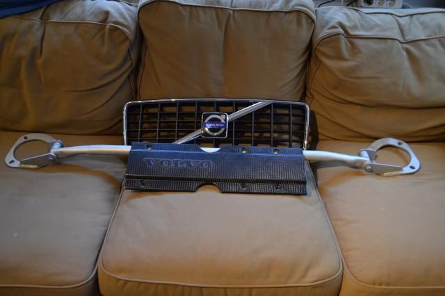

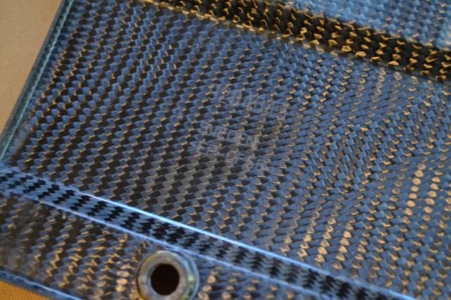

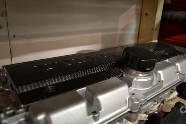

Blocket är numera planslipat och borrat till högsta ÖD, var så pass stor vändkant. Sen har man fått tag på en Tändstiftskåpa i kolfiber, självklart Volvo original och ett Original fjäderbenstag big_smile
Har skaffat mig en V70 2.5FT R-Design -11 under 2014 också som tar upp all plats i garaget just nu. Tanken är att det ska dit BC coilovers och 20" fälgar nu till våren smile Sen blir det full fart med T-5Ren igen!

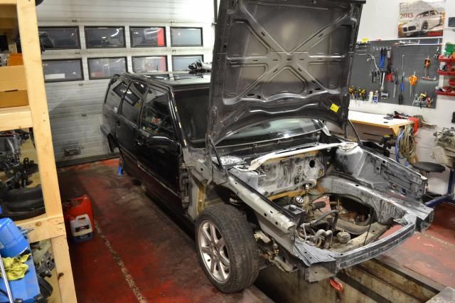

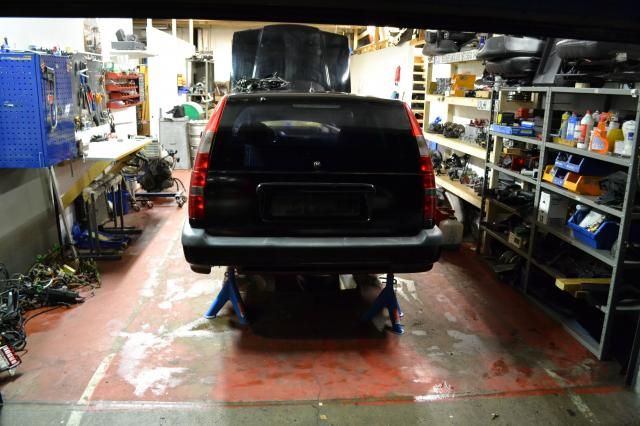

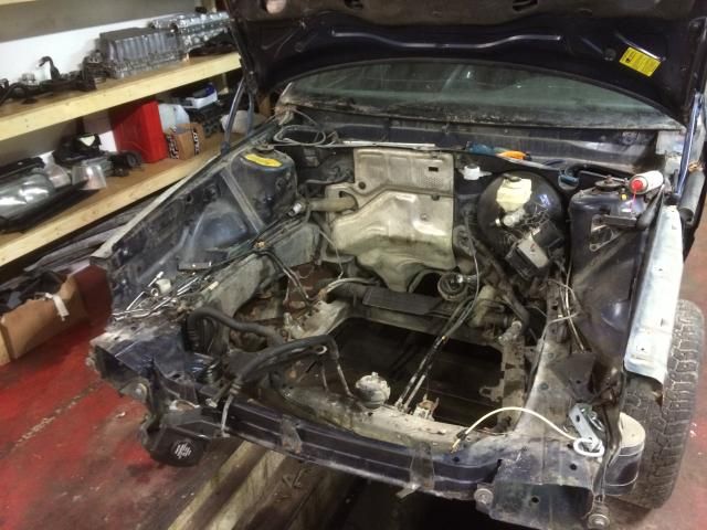

Nu är äntligen T-5Ren på plats i det "nya" garaget! smile Den hitta dit i söndags, och som vissa vet så kom det ganska mycket snö i södra Sverige förra helgen. Hade bestämt mig att bilen skulle till garaget på söndag, envis som man är så fick det bli så. Men det var inte allt för enkelt med en biltrailer bakom en gammal 745 och nysnö men det gick big_smile

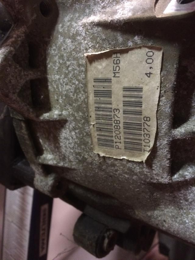

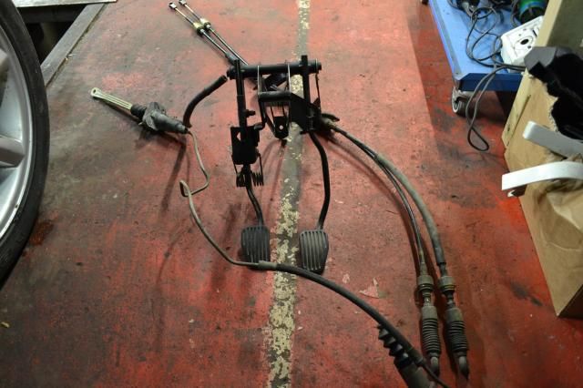

Så var jag och hämtade en 855 T5 manuell förra helgen som jag skruvat ner under förra veckan. Det som togs till T-5Ren var bla, kabelstam till motor, M56H Vxllåda, drivaxlar, pedalställ, slavcylinder (koppling), spakställ mm.
Aja, har varit ett ganska stort uppehåll på projektet som ni kanske märkt roll Men nu är det dags att fortsätta!
Tanken är att fortsätta där jag avsluta.

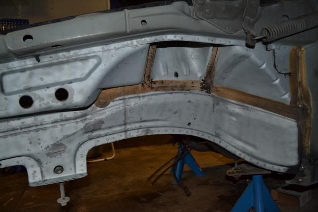

Motorutrymmet ska slipas klart/grundas och lackas. Hjulhus HF ska blästras. Epoxygrund, bas och body ska läggas i båda hjulhusen fram.
Sedan ska renovering av framvagn fortsätta, Delrin bussningar ska i subframe, polyuretan bussningar i länkarmar mm.

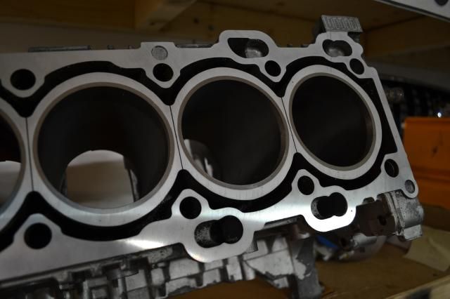

När det gäller motorn så är den på god väg också! Blocket är numera borrat och planfräst. Block ska lämnas in på glasblästring snarast och Wiseco smidda ÖD kolvar 81,5 ska förmodligen beställas i nästa månad så blocket kan honas ur efter kolvarna också.
Fler saken kommer hända såklart, men det märker ni under projektets gång big_smile
Får bli en liten bildbomb från idag och lite gamla bilder så ni får uppdatera minnet lite lol

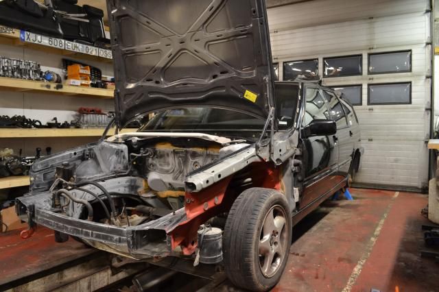

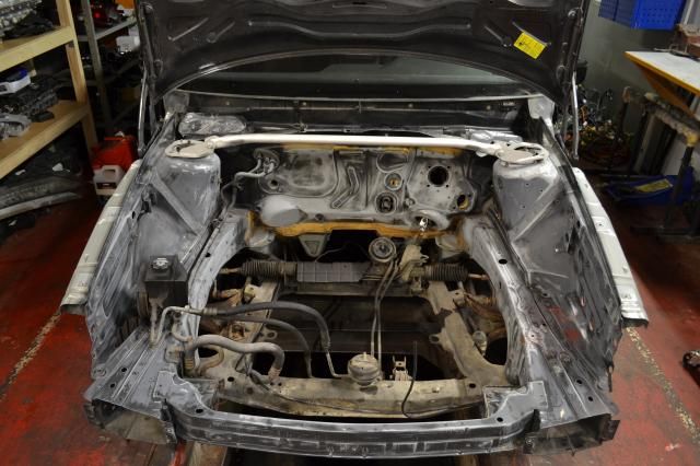

http://i1227.photobucket.com/albums/ee425/Drac_Driver/DSC_0150.jpg~original
Obs, framvagnen som sitter monterad är från T5an jag skruva ner, var tvungen att ha den monterad så jag kunde rulla bilen smile
http://i1227.photobucket.com/albums/ee425/Drac_Driver/DSC_0151-2.jpg~original
Ser ut som när jag lämna det wink

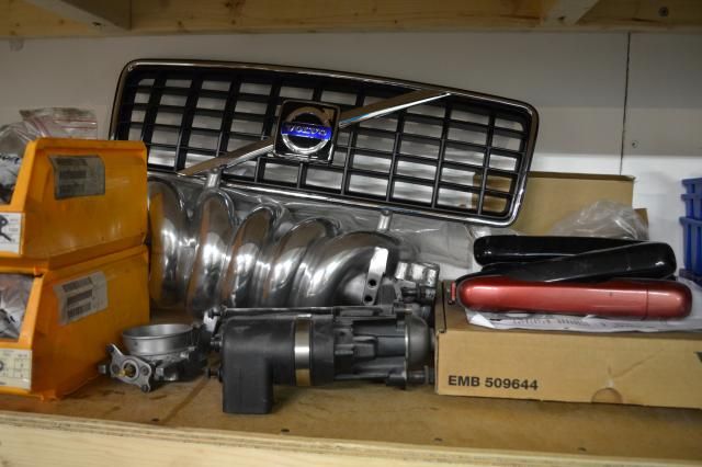

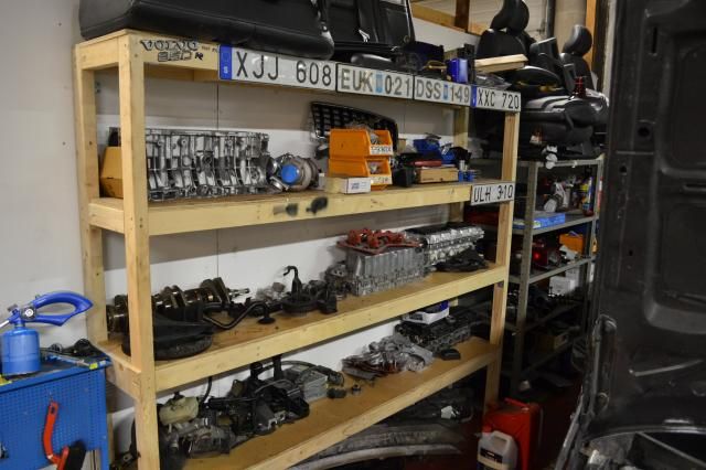

http://i1227.photobucket.com/albums/ee425/Drac_Driver/DSC_0154-1.jpg~original
Hyllan med alla godsaker big_smile

Blocket, borrat och planfräst smile

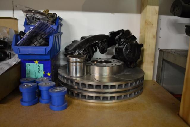

Bromsar/bussningar.

Originalkåpa big_smile
http://i1227.photobucket.com/albums/ee425/Drac_Driver/DSC_0163-1.jpg~original
Lite delar från T5an. Till manuellkonverteringen.
http://i1227.photobucket.com/albums/ee425/Drac_Driver/DSC_0166-2.jpg~original

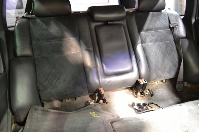

Provmontera V70R baksätet smile

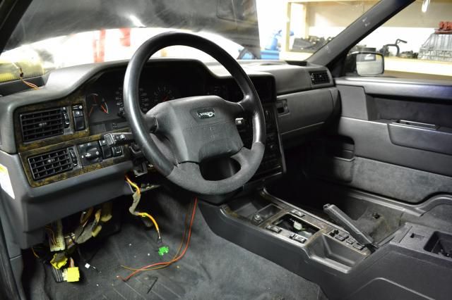

Ganska orörd invändigt änsålänge, fokuserar på motorutrymmet och motorn.
http://i1227.photobucket.com/albums/ee425/Drac_Driver/DSC_0169.jpg~original
Utifrån garaget.

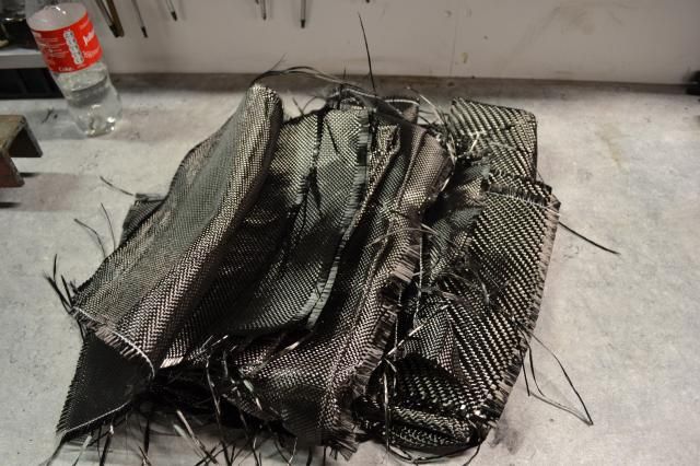

http://i1227.photobucket.com/albums/ee425/Drac_Driver/DSC_0173-1.jpg~original
Tänkt att göra lite kolfiberdelar när man får lite tid över smile

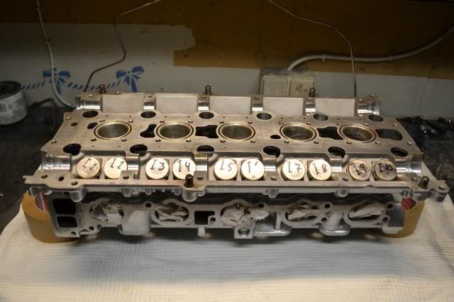

http://i1227.photobucket.com/albums/ee425/Drac_Driver/DSC_0193.jpg~original
Nyrenoverad Topp

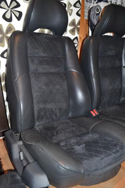

http://i1227.photobucket.com/albums/ee425/Drac_Driver/DSC_0171-1.jpg~original
V70R Stolar

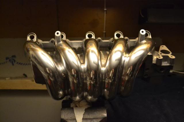

Polerat insug smile
http://i1227.photobucket.com/albums/ee425/Drac_Driver/DSC_0111.jpg~original
