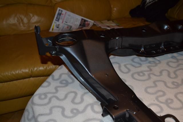

Lite lägesupdate.

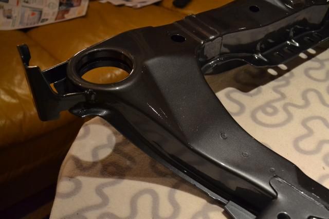

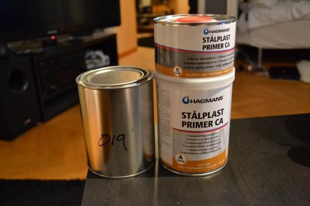

Båda hjulhusen fram är blästrade och så gott som klara för att lägga epoxyprimern. Färg är fixat till motorutrymme och hjulhus (Färgkod 019). Köpte samtidigt färg till subframe och diverse delar till motorutrymmet (Färgkod 455) samma kulör som Titanfälgarna lackades i.

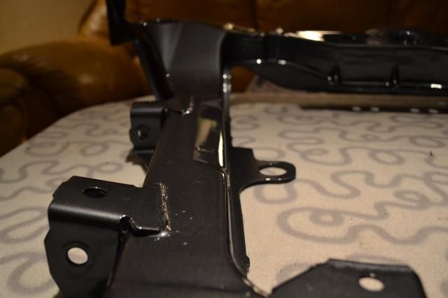

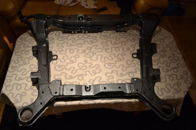

Subframen blev faktiskt klar ikväll, la det sista lagret klarlack för någon timme sen. Och epoxyprimern till hjulhusen kom på posten idag med big_smile Så kan ev bli så att epoxyprimern läggs imorgon.
Bilder på subframe kommer imorgon när det härdat ordentligt smile
http://i1227.photobucket.com/albums/ee425/Drac_Driver/DSC_0150-1.jpg~original
http://i1227.photobucket.com/albums/ee425/Drac_Driver/DSC_0095.jpg~original
Färgkod 455, samma som subframe lackerats i wink

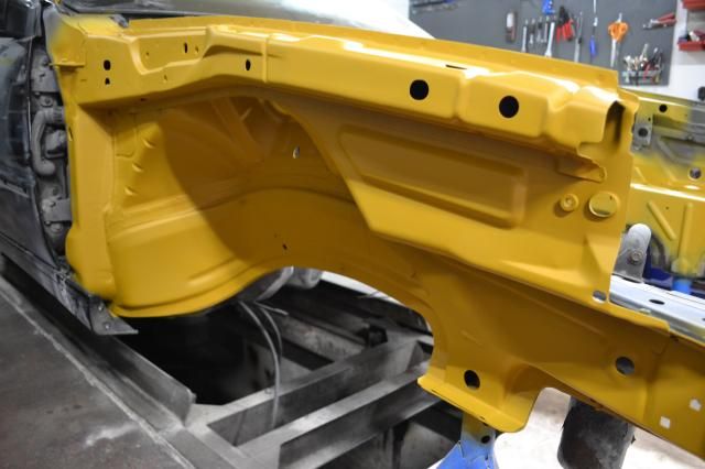

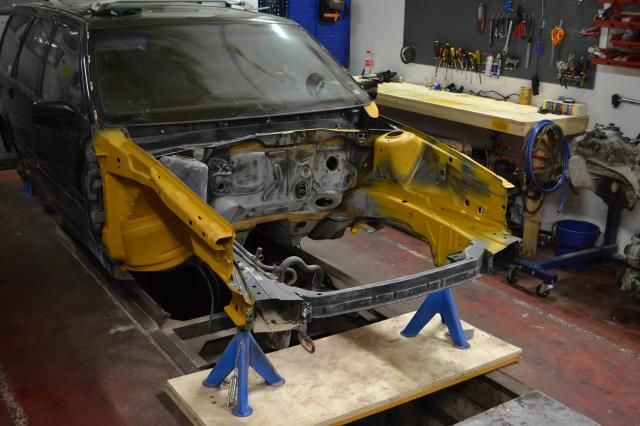

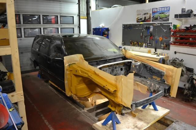

Nu är båda hjulhusen grundade med "Hagmans 2k Epoxiprimer smile Har slipat bort lite rost i motorutrymmet med och passa på att lägga lite epoxiprimer där också.
Blev mycket nöjd med resultatet på subframen, första gången jag lackerar något så stort med färgspruta cool
Har börjat lite smått med renovering av styrväxel också, ska beställa delar till det imorgon tänkte jag.
Delrinbussningarna till subframen skulle dröja ~2 veckor.
http://i1227.photobucket.com/albums/ee425/Drac_Driver/DSC_0156.jpg~original
http://i1227.photobucket.com/albums/ee425/Drac_Driver/DSC_0159_1.jpg~original
Vänster sida
http://i1227.photobucket.com/albums/ee425/Drac_Driver/DSC_0160_1.jpg~original
Höger sida
http://i1227.photobucket.com/albums/ee425/Drac_Driver/DSC_0163_1.jpg~original
Inte färdigslipat/förberett än
http://i1227.photobucket.com/albums/ee425/Drac_Driver/DSC_0169_1.jpg~original
Blankt cool
http://i1227.photobucket.com/albums/ee425/Drac_Driver/DSC_0170_1.jpg~original
http://i1227.photobucket.com/albums/ee425/Drac_Driver/DSC_0173_1.jpg~original
http://i1227.photobucket.com/albums/ee425/Drac_Driver/DSC_0174_1.jpg~original

Använde du färgspruta i hjulhusen också, när du la epoxin?

Tackar!, yes färgspruta användes wink

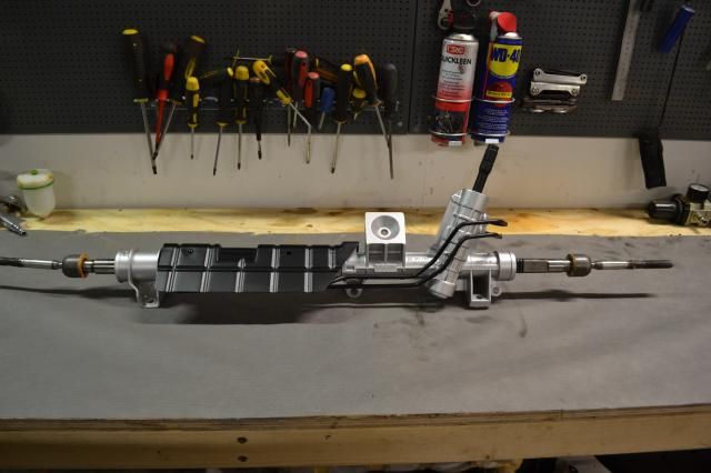

Renoveringen av styrväxeln går framåt, är numerna lackerad och väntar på damasker så jag kan skruva dit styrlederna smile

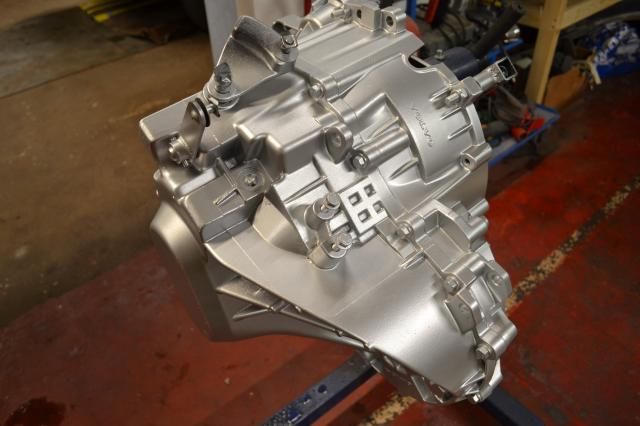

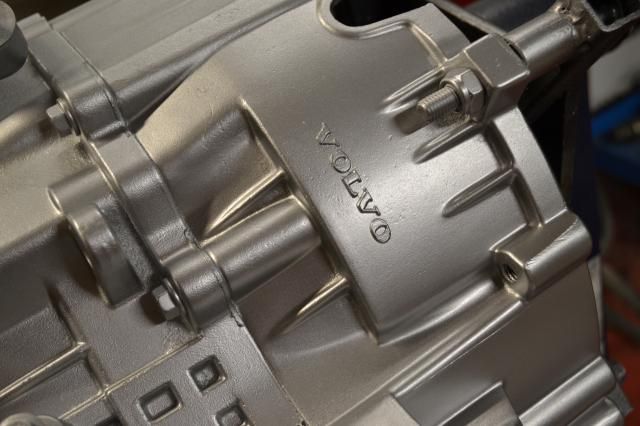

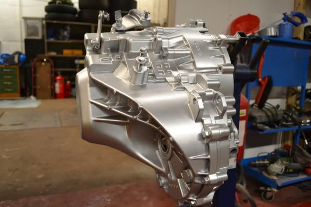

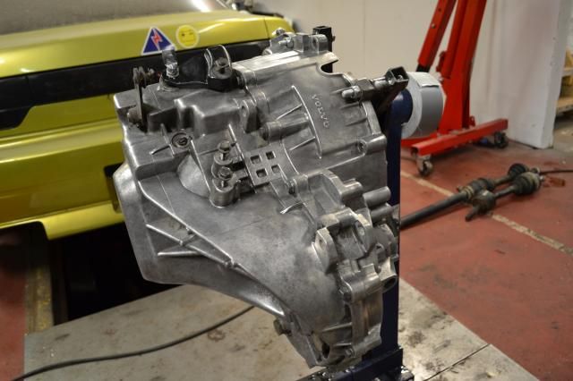

Växellådan har också fått en skönhetsbehandling lol Tog nästan 5 timmar att rengöra/slipa och lackerna, men nu är det gjort och blev helnöjd. Alla detaljer ska lackas svarta, hann inte med det ikväll wink
http://i1227.photobucket.com/albums/ee425/Drac_Driver/DSC_0159_2.jpg~original
Blir bra cool
http://i1227.photobucket.com/albums/ee425/Drac_Driver/DSC_0160_2.jpg~original
http://i1227.photobucket.com/albums/ee425/Drac_Driver/DSC_0156_1.jpg~original
Växellådan rengjord/slipad
http://i1227.photobucket.com/albums/ee425/Drac_Driver/DSC_0163_2.jpg~original
Lackat
http://i1227.photobucket.com/albums/ee425/Drac_Driver/DSC_0164_1.jpg~original
http://i1227.photobucket.com/albums/ee425/Drac_Driver/DSC_0165_1.jpg~original

Vad är det för typ av färg du har använt på styrväxeln o växellådan? Du kör allt med färgspruta?

Tackar! Styrväxeln är lackerad med färgspruta. Motorn är lackerad med AutoK motorfärg som tål 650 grader.
Vet inte hur mycket värme färgen som man kör i sprutan tål nämligen så vill inte lägga den på motor och låda wink
