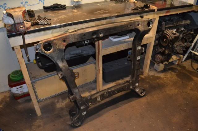

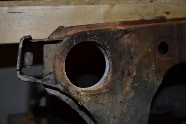

Efter lite eld och en gnutta våld så är subframe bussningarna borta wink Subframen blästras ev nån gång i nästa vecka smile
http://i1227.photobucket.com/albums/ee425/Drac_Driver/DSC_0096-2.jpg
http://i1227.photobucket.com/albums/ee425/Drac_Driver/DSC_0097-2.jpg
http://i1227.photobucket.com/albums/ee425/Drac_Driver/DSC_0098-2.jpg

du lyckades få väck bussningarna utan eld?

#130
Nja, eldade lite först så att gummit blev riktigt mjukt. Sen bände jag ut metallhyllsan som sitter i bussningen, sen var det bara att bända ut det som var kvar av bussningen wink

#131
Skolda skrev:
aa okej menar de wink det är ju nästan omöjligt utan eld wink
