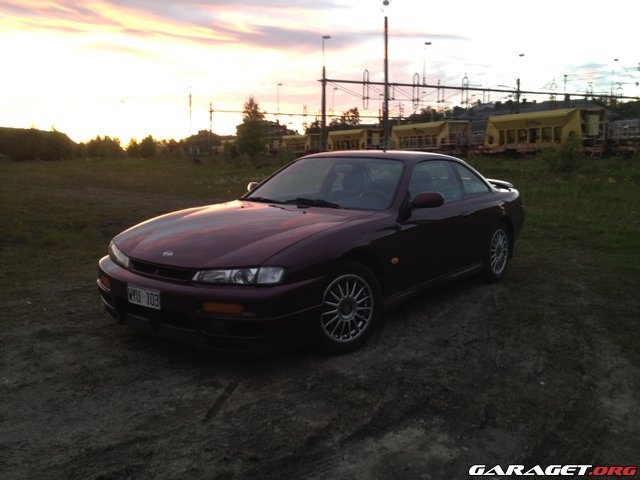

Bilen såg ut såhär när jag köpte den (100% Orginal)
https://www1.garaget.org/gallery/images/181/180765/180765-58a8f187bdd7501adafae5f1bc2be865.jpg
https://www1.garaget.org/gallery/images/181/180765/180765-9dfe285a83976424018451a54b9ddbaf.jpg

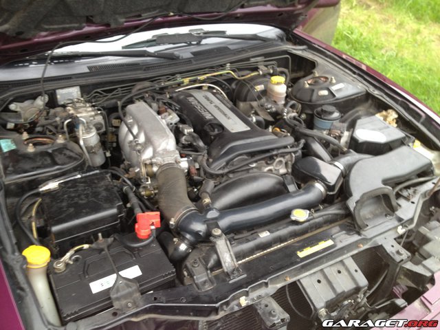

vintern 2013 gjorde jag detta på bilen:
*stor IC
*3" från turbon och bak
*bortplockad kat
*walbro högflödes pump

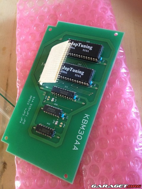

*Japtuning chip
*öppet luftfilter
*ombyggd vevhusvent med cathtank
*bakmonterat batteri
*höjt ladd till 1 bar
*Hydraulisk handbroms
*oljekyl
*större ok fram
*ny front
*nya Rota fälgar 17"
https://www1.garaget.org/gallery/images/181/180765/180765-4741084c11289317b7a6c766d6b141a5.jpg
https://www1.garaget.org/gallery/images/181/180765/180765-20d93cb5b867247b1f6ec5173bb646d0.jpg
https://www1.garaget.org/gallery/images/181/180765/180765-12f2f030b0ff2dd9b7697908598fafa8.jpg
https://www1.garaget.org/gallery/images/181/180765/180765-5a1883858bf35084f0a319bd6f249fb2.jpg
https://www1.garaget.org/gallery/images/181/180765/180765-fbb53f8ca2b6575b2b535634fc0d7dfd.jpg
https://www1.garaget.org/gallery/images/181/180765/180765-0e6740e5a4914d89c774515ab623974a.jpg
https://www1.garaget.org/gallery/images/181/180765/180765-c98e049ef90a1d23daae5bd3b618aa34.jpg
Bänkade 280hk på bakhjulen med detta!
och sen körde jag glatt hela sommaren utan problem och avslutade säsongen med turboras:)

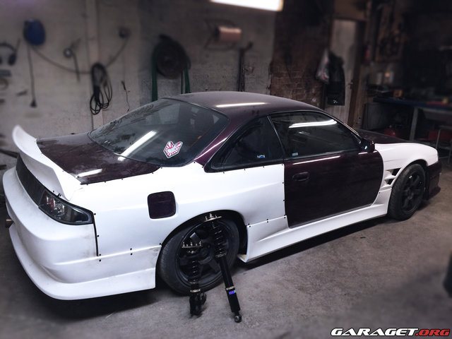

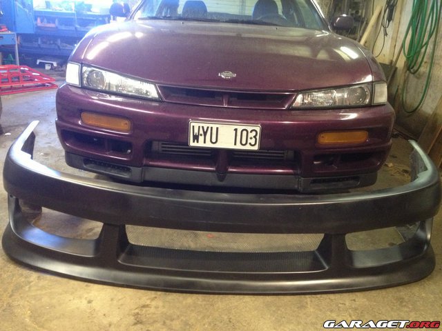

Har under Dec månad byggt klart bodykittet, lite små justeringar och lack kvar bara och såhär kommer det bli:)
grymt nöjd:D
https://www1.garaget.org/gallery/images/181/180765/180765-1189aa574d5cccaf6deb2df1a40c20a7.jpg
https://www1.garaget.org/gallery/images/181/180765/180765-552722dc49d4e33db6948f0a0b615eac.jpg
Bodykitet kommer från Jspec och DDesign
Jag är både för och emot Bunnyvingen så får se till våren om den kommer få sitta kvar!

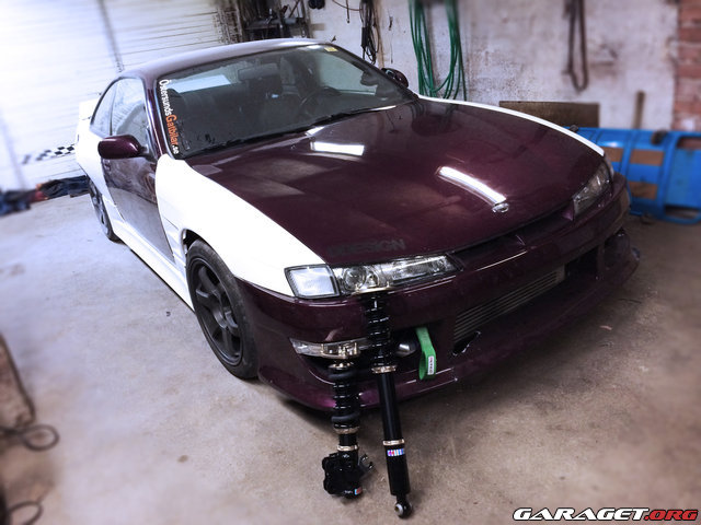

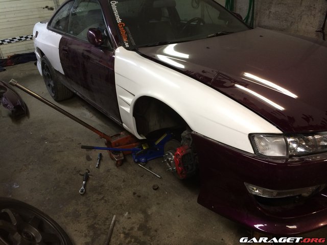

Förra veckan fick jag hem ett par BC racing coilover från DDesign som jag ska montera imorgon.
någon som har erfarenhet av dessa coils?smile
https://www1.garaget.org/gallery/images/181/180765/180765-a741a6c991bbaffb1700792da6583044.jpg
Nu ska Silvian äntligen få bli lite lägre fram och hårdare:)

Gillar verkligen rocket bunny kitet smile. Jag kör med BC racing V1 coils, och dom har fungerat bra för mig smile

skönt att höra! det verkar ju vara populära och bra coils dedär:)

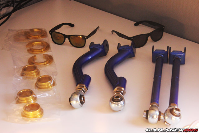

Coilsen är nu på plats och idag fick jag en leverans från Ddesign med lite smått o gott!
https://www1.garaget.org/gallery/images/181/180765/180765-71961e6b10aa580aa4a2ca0decda3cb5.jpg
fick även åka och inhandla den lägsta domkraften Swedol hade att erbjuda!
bilen vart lite väl låg för min gamla domkraft;)
så nu blir det till att montera stag i bakvagnen.
tanken var att inte börja med motorbygget förrän allt med kaross/chassi och bur var klart,
men jag kunde inte hålla mig!

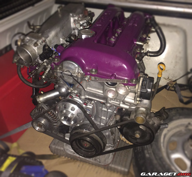

UPDATE.
Nu har en mer hållbar pjäs hittat hem efter en 2 dagars biltrip ner till Jönköping:)
Det är en smidd sr20det.
Liten Spec lista:
Wiseco kolvar
JE kolvringar
Eagle H stakar
Smidd vev
ACL vev/ram lager
HKS kammar
Styvare ventil fjädrar
Vipparms skydd Greddy
Mira fräst topp
Flödes portad
740cc spridare
AST lättat svänghjul
Act 6 puckat heavy duty koppling
RPM fjädrad lamell
GReddy oljesump
Upgrade Oljepump
Stålpackning Cosmetic.
https://www1.garaget.org/gallery/images/181/180765/180765-475b221357734247dacbb0ffae390c73.jpg

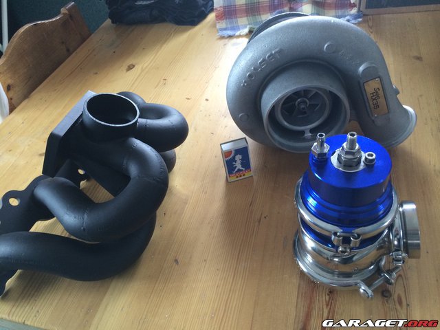

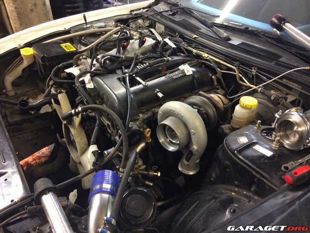

En liten update!
Nu har jag fått hem hela turbo setupen, Holset Super hx35 topmount blir det:) Allt levererad från DDesign!
https://www1.garaget.org/gallery/images/181/180765/180765-725d755f105d7d26d85d807c657e9e86.jpg
just nu väntar gamla sr20 spisen på att lyftas ur
https://www1.garaget.org/gallery/images/181/180765/180765-f0ebfa0dac929b531e57d869ef763ab0.jpg
Nästa steg är att lyfta ur motorn, riva ut allt onödigt och sedan lacka motorutrymmet:)
