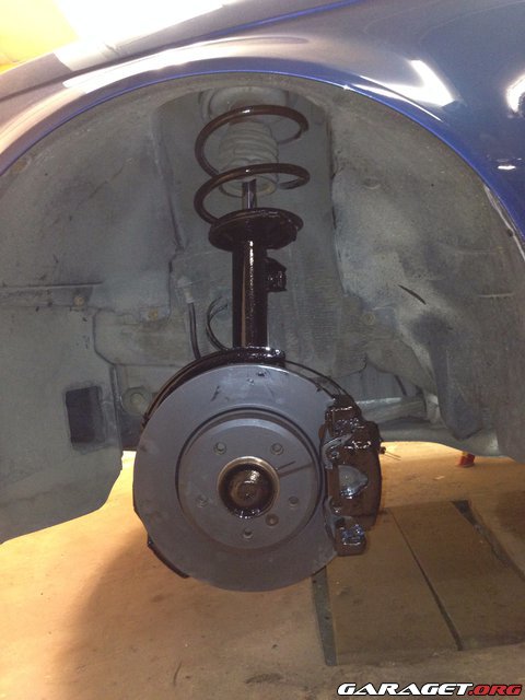

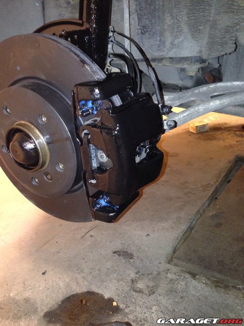

Har målat bromsok, fjädrar, stötdämpare. Slipat ner den lilla kanten på skivorna och smörjat upp bromsarna.

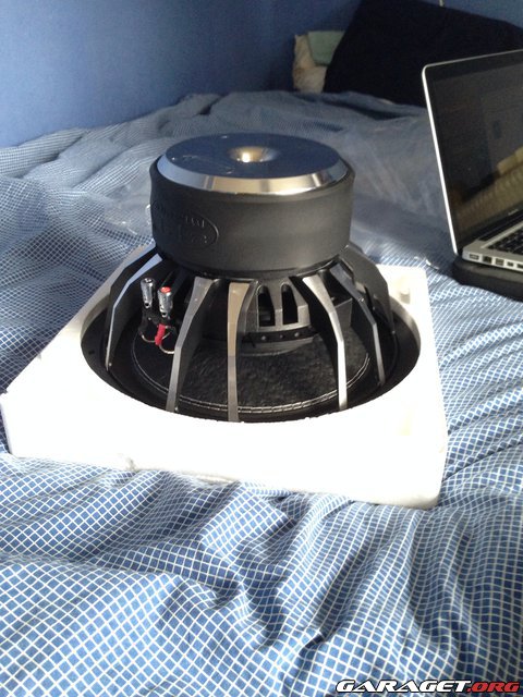

Även fått hem ljudgrejerna

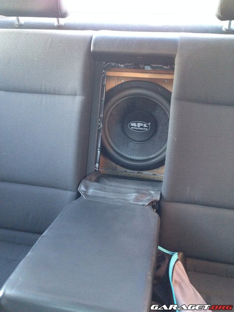

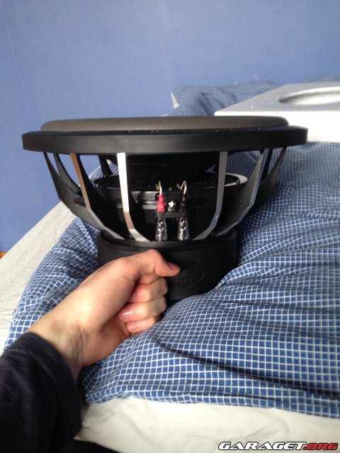

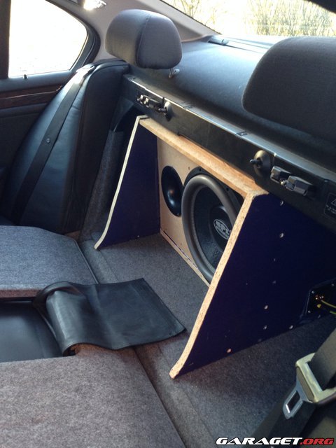

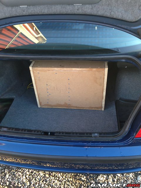

Har byggt baslådan och kopplat in den, bytt högtalarna på hatthyllan med.
Baslådan ska skruvas fast och kläs med tyg med så småningom.

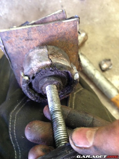

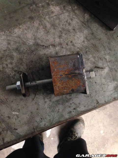

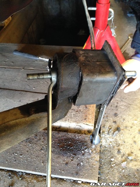

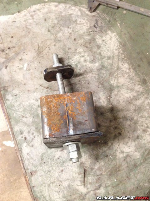

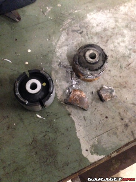

Sen har jag börjat greja med bussningarna till bärarmen ibak.
Beställt nya Meyle bussningar på främre bärarmen från schmiedmann.se. Så testat göra en egen avdragare så får väl se om det går. Ska försöka nästa helg när jag fått bussningarna.

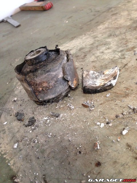

Nu har jag bytt bussningarna, dom satt rätt ordentligt får man väl säga ändå haha. 8mm järn böjde sig lite och 4mm formades som papper. Men det gick efter massa bankande och dragande.
Vilken jäkla skillnad på väghållning måste jag säga! Nu känns det bra igen.
