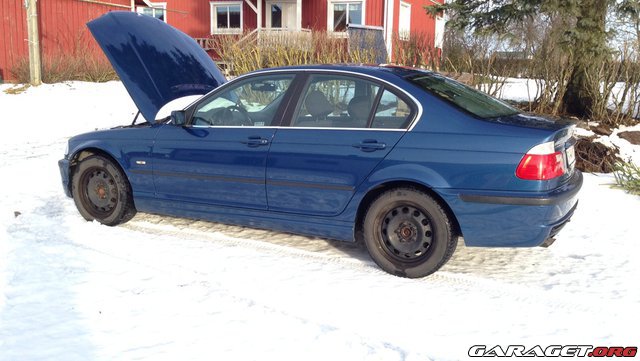

https://www1.garaget.org/gallery/images/191/190431/190431-37658c685bbbefc27099ce9e9ca0cdc4.jpg
En tvättning i vårsolen skadar inte smile

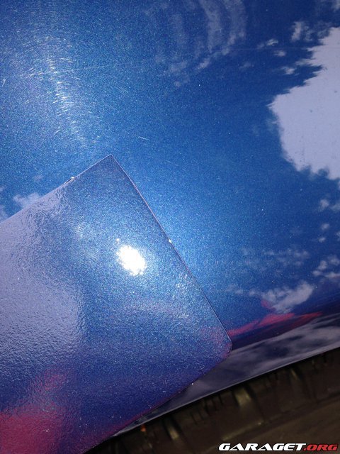

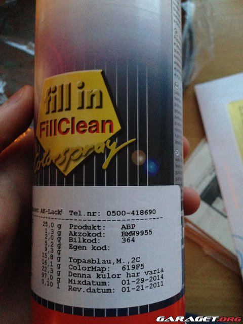

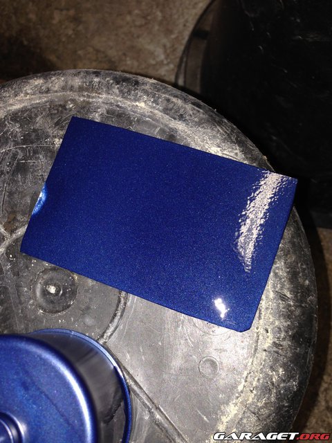

Fick hem färgen nu, testsprayade en plastbit för att kunna jämföra mot bilen imorgon smile
https://www1.garaget.org/gallery/images/191/190431/190431-32080a251035950114054129c1bf7a78.jpg
Färgburken
https://www1.garaget.org/gallery/images/191/190431/190431-7c476816e2b55f9e85a4397d4975da69.jpg
Hoppas att de inte är nån nyansskillnad nu då smile

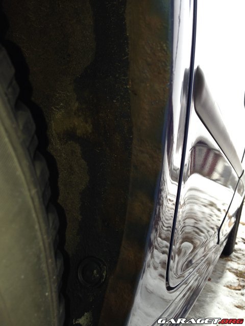

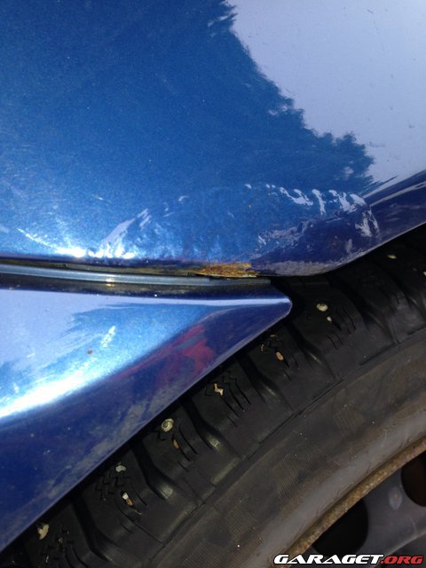

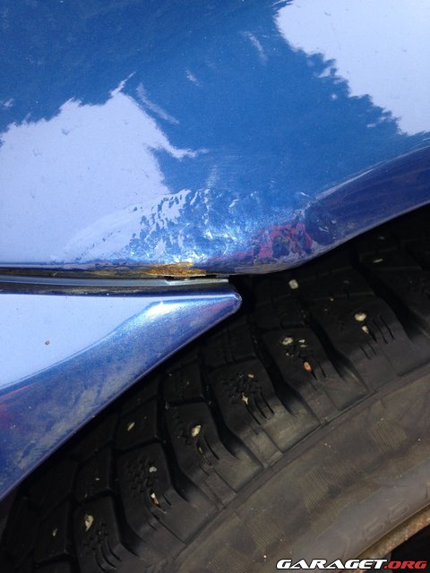

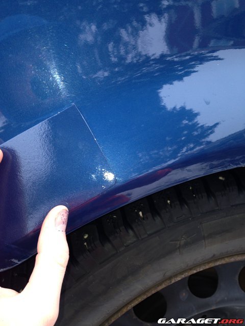

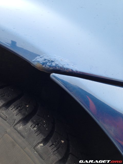

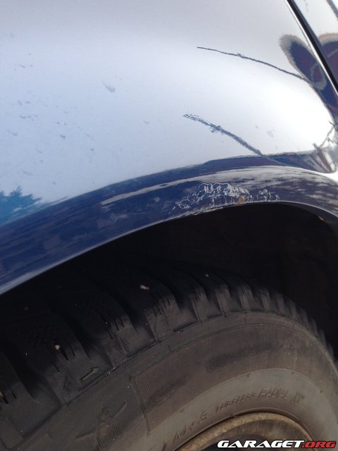

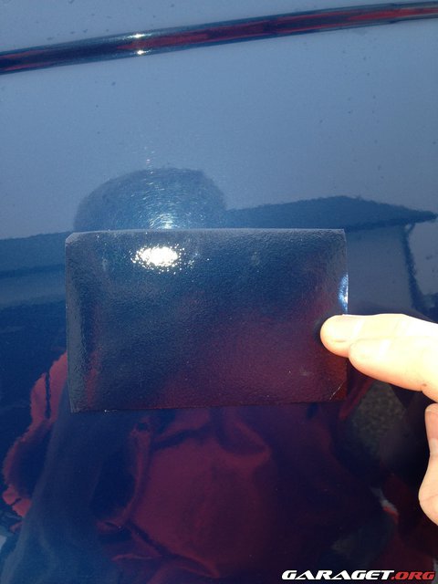

Lite bilder på rosten som ska fixas och färgen.
Tar gärna emot förslag på bästa sätt att få det ordentligt gjort, någon som vet om rostätare kan vara något för att säkert få bort allt? smile Självklart ska det slipas ordentligt innifrån och utifrån men antar att det gärna vill komma tillbaka? hmm
https://www1.garaget.org/gallery/images/191/190431/190431-5d6929dfbfe70752f05bd4c97e8d0bfa.jpg
Jämföra färg
https://www1.garaget.org/gallery/images/191/190431/190431-ce7394d55ea769c0f4fc0d921165c147.jpg

Ska jag vara ärlig så ser inte färgen lik ut.
Och det har nog att göra med att färgen på din bil är solblekt.
Det du måste göra för att kunna göra en rättvis bedömning, är att polera en yta på bilen.
och även den plastbiten du lackade.
Sedan avgör ju också vad det är för grundfärg på bilen, och vilken färg plastbiten hade som du lackade på.
Är det klarlack på bilen.
Har du det på plastbiten?
158 Inlägg
6 februari 2014
Nja inte helt lika, men ser olika ut hur man håller med typ ju. Bilen är inte polerad som sagt och rätt sliten så det gör ju lite.
Plastbiten var kanske inte så rättvis heller för det var en tunn skrovlig plast.
Bilen ska det vara klarlack på och det är det även på plastbiten.
Men när jag ringde till bmw fanns det bara 1 sorts färg i den färgkoden/topaz blau. Så jag gick till en lackfirma och bad dom jämföra färgkartor, men då läste han på om den färgen och sa lika dant som bmw sa.... Så köpte en burk av den färgen.

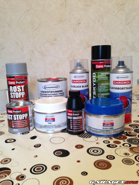

Blev en dyr sväng till mekonomen idag.
Blir till att testa lite olika rost medel innan man kör de på bilen!
Men förhoppningen är som sagt att det inte ska komma tillbaka på ett tag
