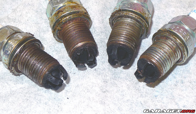

Jo testade att koppla ur LMM men det gjorde ingen skillnad men rengjorde vid spjällhuset lite och framför allt de söndersotade tändstiften! Tror lambdasonden är ganska sotig den med isf så det kan nog stämma. Svårt att elda ur systemet när det är så raskarns halt på vägarna sad Trycker man på gasen lite så släpper det direkt big_smile

https://www1.garaget.org/gallery/images/202/201306/201306-d9ab888c27a108f1e3194b25b22f98f7.jpg
Bludder så fort insprutningen gav lite för fet blandning.

Vill tillägga att den verkar starta och gå rent nu iaf efter rengöringen! Men att tändstiften skulle orsaka svartrök vid start är nytt för mig, men det kanske är så hmm Hellre det än databoxen!
