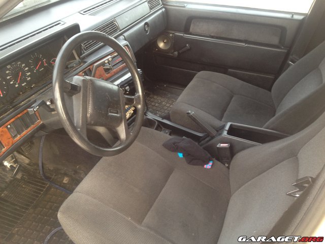

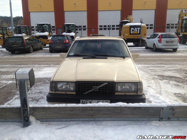

Baksätet imorse, instegslister, blinkers och positionsljus!
https://www1.garaget.org/gallery/images/180/179157/179157-73ea7b4b10068706afa60c2bc26d6f4a.jpg

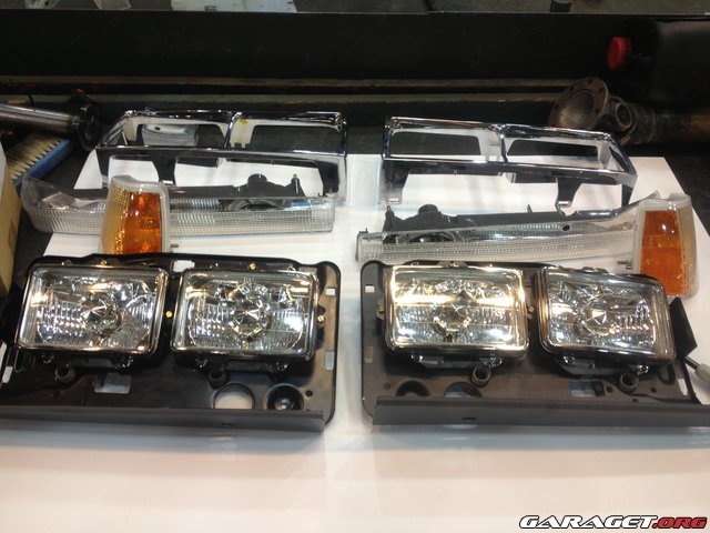

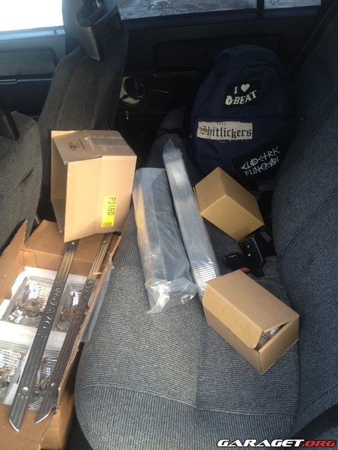

Fick hem lite godis till fronten idag, väntar på tre prylar till och sen är den klar!

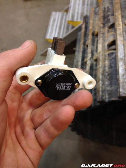

Misstänkte att laddningsregulatorn hade gett upp och tänkte att jag borde byta den innan jag byter generator, sagt och gjort. Rev bort den gamla och så sant som det var sagt så var kolen tvärslut. Var bara att ringa till Väby bilel och kolla om han hade någon hemma.
150 spänn fattigare och en regulator rikare. Sen var remmarna knappt åtdragna, så remhjulet kunde jag snurra för hand. Spänna upp, dra dit regulatorn, ladda batteriet och prova igen. Har tyvärr ingen bild på den gamla regulatorn, men kolen hade ca 5mm kvar.
https://www1.garaget.org/gallery/images/180/179157/179157-5a1815f68e8fbb054994f674e147ab33.jpg

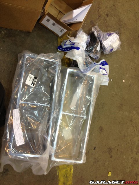

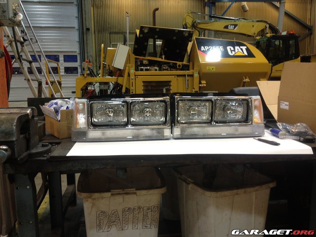

Fick ett samtal nyss och mina grejer har kommit. Så ikväll får jag ihop fronten!

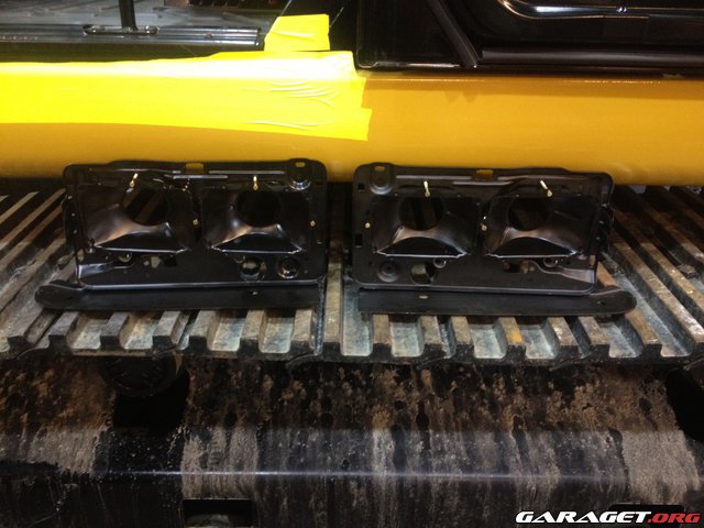

Som utlovat!
https://www1.garaget.org/gallery/images/180/179157/179157-7c0f2e6102e12b45d067adc03a6e8fe0.jpg
Äntligen
https://www1.garaget.org/gallery/images/180/179157/179157-e426432528349791c60ca62b8486061f.jpg

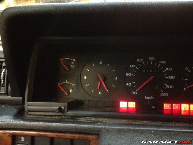

Voltmätare
https://www1.garaget.org/gallery/images/180/179157/179157-7904b8a7cb5e22d13429e1895ffdbc8b.jpg
Och funkar gör den även!

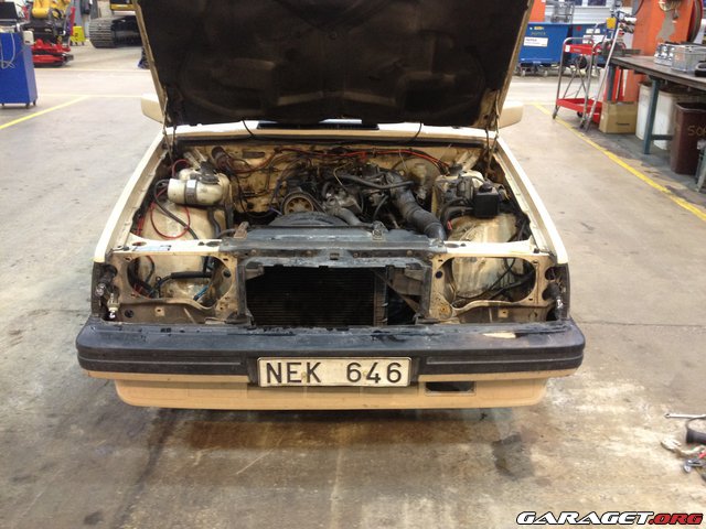

Nästa grej på tapeten är att fixa blinkers, ljud och soppamätare. Och avgasröret. Jävla skitgrej.
Fick såstorsk på motorvägen imorse, måttligt jobbigt då jag inte hade en dunk i bilen.

Liten update, mycket på jobbet. Därav att jag inte har hunnit med något.

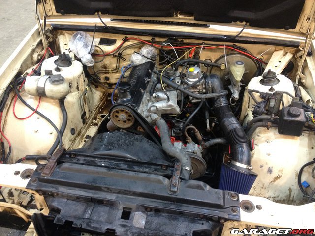

Motortvätt var på tapeten kände jag.
https://www1.garaget.org/gallery/images/180/179157/179157-5fab1f70ab628fc2836dbf401542daa2.jpg

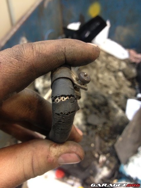

Bytte soppaslangen mellan förgasaren och pumpen. Den är mindre glad, så det fick bli en ny.
https://www1.garaget.org/gallery/images/180/179157/179157-b12c27e2d3268ba426040c17f69c123c.jpg
Avfettning och högtryck blev helt okej.

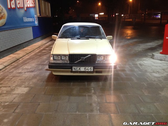

https://www1.garaget.org/gallery/images/180/179157/179157-f25cb56ad50bef6cc27033e57a5a6f54.jpg
Och fronten är på. Självklart dog en lampa när jag hade fått ihop allt. Men fint blir det!
https://www1.garaget.org/gallery/images/180/179157/179157-fc7d17df14144b892338faac9f278bd1.jpg
