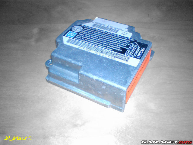

Den 5 maj 2012, blev jag för första gången bilägare. "Wohoo!" Men innan jag påbörjade färden hemåt behövde hon tankas med. roll Fyllde upp med 98 för säkerhetsskull, då jag inte visste bättre. Numera kör jag på 95 och det går minst lika bra och blir billigare om inte annat. smile
https://www1.garaget.org/gallery/images/195/194381/194381-27d41fc19a1683dd5697243a01cd02f8.jpg
Vid köpet hade bilen även följande fel:
- Airbag-varningslampan lyste (Ett vanligt fenomen är att det är glappkontakt i någon av kablarna under förarstolen)
Men vid en genomgång av bilen hos min mek, visade det sig tyvärr vara styrdonet som var trasigt... Höger tvärstag bak och vänster stötdämparlagring bak behövde också bytas. Undertill såg hon väl ganska fin ut för att vara en Alfa. wink Visst det finns lite rost, men inget som hotar någon vital del (vad jag vet/tror) och kommer givetvis att åtgärdas snarast.
Så, då var det knappt 2 månader kvar till första besiktningen då... hur skulle detta gå? wink

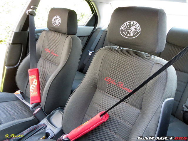

Efter Skokloster köpte jag faktiskt på mig en hel del delar till, som jag försökte hinna med att byta/montera innan det blev dags att ställa bilen under täcke igen...
Först blev det nackstödsöverdrag, lite mer dekaler, Zender Race-tanklucka, Momo bältespads, Turtle Wax bilvårdsprodukter (kom bra till hands inför fotograferingen i september smile), nytt Supersprint mellanrör och till slut fick jag tag på bra begagnade Zender-kjolar och helt nya skärmbräddare att komplettera min fram/bak spoiler med. smile Förhoppningsvis ska bodykitet lackas om och monteras under 2015, då jag valt att lägga pengar på en "STOR-service" nu i vår istället.
https://www1.garaget.org/gallery/images/195/194381/194381-e991f378b4030a948f15dce0d604fb41.jpg
Inför fotograferingen bytte jag även ut mina gamla pedaler mot nya Momo Match (röda), bytte blinkers och strålkastare samt renoverade den gamla grillen med nytt emblem och några extra kromlister. smile
Jag har lite bilder från bytet av strålkastare med, men jag tror vi hoppar det för det var inte så roligt... om inte någon vill se förstås? tongue

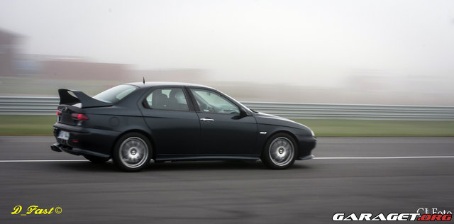

Lite drygt en månad efter fotograferingen nappade jag på "prova på-körning" på Sviestad. smile Det var första gången som jag körde bana och var bland det roligaste jag gjort. big_smile Jag tyckte iaf att jag körde fort när jag kommit upp i 150km/h på racksträckan... men när man blir omblåst av en Corvette Z06 inser man att det kanske kan gå fortare!? tongue Så alla som vill prova på bankörning och bor i Östergötland kan jag rekommendera detta till. Vad jag vet har de "prova på-körning" några gånger per år, på Sviestad.
Krav på utrustning:
Förare
• Hjälm
• Handskar
• Körkort
• Heltäckande klädsel (Bomull)
Fordon
• Bälte
• Inga lösa föremål i fordonet
• Däckmönster (>1,6 mm)
• Batteriet ska sitta fast
• Slangar hela och inga läckage
• Bromsljus fungerar
De som inte har banlicens kan lösa en endagslicens för 800kr. Det gjorde jag, men jag ska förhoppningsvis ta banlicens genom CARS i år. smile Kanske ses vi på banan någon gång?
Jag vill även passa på att tacka CjacobssonFoto för de fina bilderna från bankörningen och för lånet av hjälmen. Jag får ta och skaffa mig egen racingutrustning till nästa år. wink
Här kommer några bilder från bankörningen:

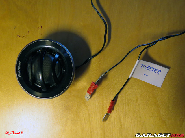

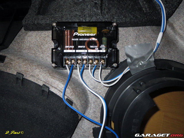

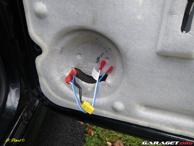

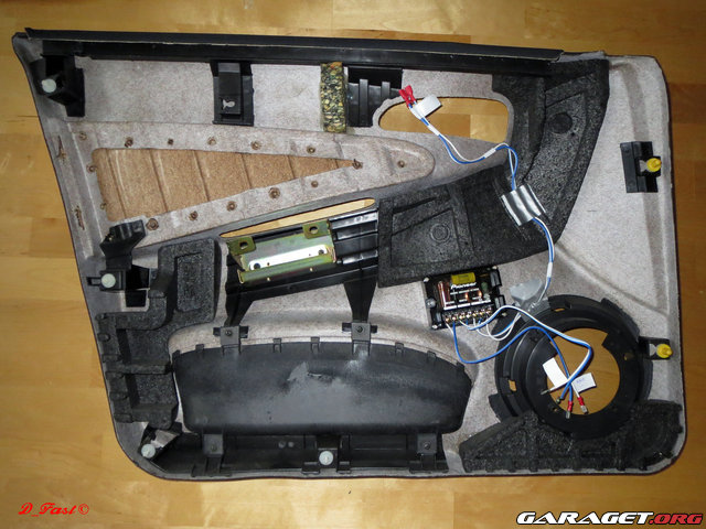

Jag hann faktiskt med att byta högtalare fram också, innan jag ställde bilen under täcke. Som jag sagt tidigare så blev ljudet helt OK med den nya stereon. Men jag ville ha lite bättre välljud ändå, även om jag inte tänkt tävla i det. wink Det kommer troligtvis att bli ett par 6x9:or i år och eventuellt en diskret baslåda i framtiden. smile
Då jag var nöjd med min stereo, fortsatte jag med att installera Pioneer högtalare. Man brukar ju säga att "lika barn leka bäst" och kanske är det så med stereo/högtalare med? wink
Jag köpte ett kit som var avsedd för min bil, Pioneer TS-E170Ci (260W), med 2 st koaxialer och 2 st tweetrar. Men innan jag kunde få dit koaxialerna behövde jag köpa högtalarringar, då högtalarna var för djupa för att få plats i original hålen. hmm
Så till monteringen, då jag inte tänkt modifiera utseendet på bilen invändigt fick jag även borra lite större hål till tweetrarna som också var för feta. Kittet innehöll även förstärkare som jag limmade fast på insidan av dörrsidorna och drog nya kablar mellan förstärkare/koaxialer/tweetrar. Jag lämnade även en extra kabel till (-3dB), om jag skulle tycka att tweetrarna spelar för starkt. smile
Här kommer några bilder från installationen:
