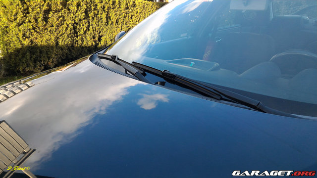

Nu har jag kommit hem från plugget och knäppt några bilder på den nybehandlade donnan. wink Jag säger bara nybilskänsla… eller så nära det går att komma med en 15 år gammal bil. smile (Tilläggas ska att bilen är full med frömjöl sad)
https://www1.garaget.org/gallery/images/195/194381/194381-8b31775aa4d306d457cb9bf3a76e1486.jpg
https://www1.garaget.org/gallery/images/195/194381/194381-8aa99c8f44ba1f2deec105287a274307.jpg
https://www1.garaget.org/gallery/images/195/194381/194381-8be70ddb55cd21d8ece6a57a9cf45af4.jpg
https://www1.garaget.org/gallery/images/195/194381/194381-7b1823c922a7a6bf54700acef0fb25af.jpg

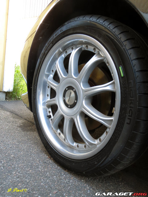

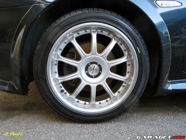

Nya sulorna är på och däckglans har de också, riktigt snyggt. Får se till att polera upp fälgbanorna och bestämma tid med CjacobssonFoto för proffsplåtning. Förstasidan här kommer jag! wink Skämt å sido, men det skulle vara kul.
https://www1.garaget.org/gallery/images/195/194381/194381-d0e1c1b4f7c324a7b7ad73b16140028d.jpg
https://www1.garaget.org/gallery/images/195/194381/194381-1afb1aba4caf7521248796d5925dfd34.jpg
STORT tack till Daniel, på Fordonsförädling i Linköping! Jag kan varmt rekommendera firman för den som vill snygga till och skydda sin bils lack inför sommaren/vintern. Nu kanske man borde passa på att även göra en underredsbehandling för att hålla rosten borta i många år till. Hmm…

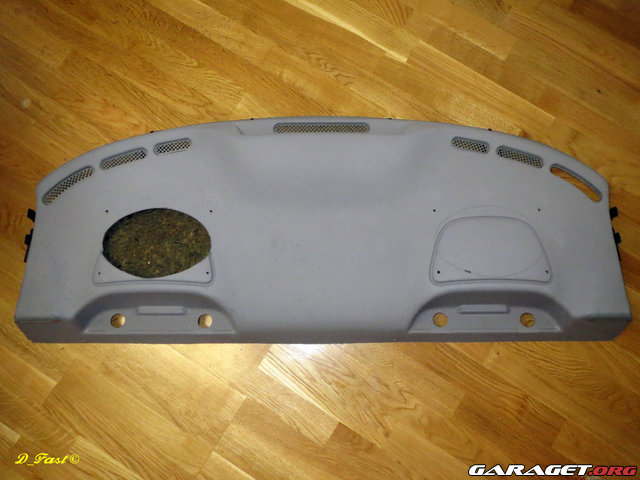

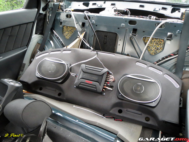

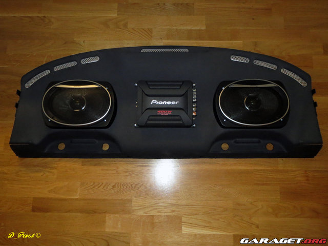

Då var äntligen hatthyllehögtalarprojektet igång. smile För att komma åt hatthyllan började jag med att riva ut baksätet.
https://www1.garaget.org/gallery/images/195/194381/194381-a263d1641760c3a7cd8b8699bc1401f7.jpg
Där under hittade jag 50 cent och 5 kr. Kanske har bilen varit till England, men troligtvis är det bara tappade växlingspengar. Därefter märkte jag ut och gjorde hål för 6x9:orna. Slutsteget kommer att monteras mittemellan högtalarna och jag tror det kommer bli snyggt när hela hatthyllan är målad i svart med silverdetaljer.
https://www1.garaget.org/gallery/images/195/194381/194381-b25215c4d5edae12f4291286d36aa51e.jpg
Det som återstår att göra, är att dra kablar och måla. Sedan ska det nog gå att spela för fulla muggar. cool
STORT tack till pappa som hjälper mig med detta!

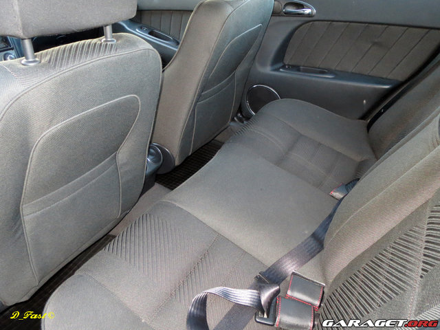

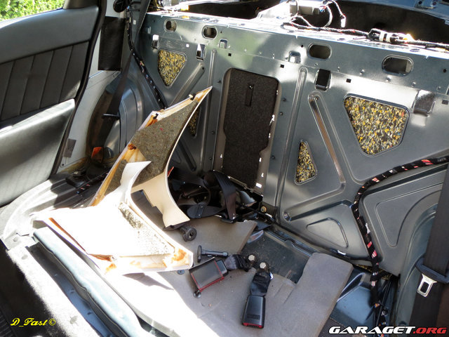

Jag tänkte börja berätta hur jag gick tillväga för att få högtalarna i hatthyllan på plats. Först och främst började jag med att riva ut baksätet för att komma åt hatthyllan. Därefter gjorde jag en mall för högtalarfästena och märkte ut på hatthyllan var jag skulle kapa. När det var färdigt var det dags att provmontera och måla. Jag använde mig av någon amerikansk tygsprayfärg och silversprayfärg från Biltema för ventilationsgallren.
https://www1.garaget.org/gallery/images/195/194381/194381-d47adda6d6da565be22ccb43238ee426.jpg
Jag blev mycket nöjd med resultatet faktiskt, för att vara första gången jag gjorde detta. Det hade eventuellt inte skadat med ett till lager färg på hatthyllan, men burken räckte precis till hela.

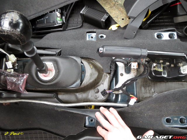

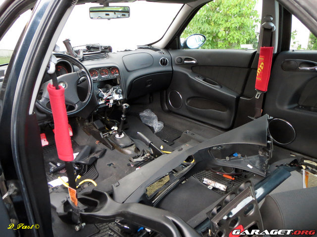

Därefter började jag riva ut de främre stolarna för att lättare komma åt och samtidigt få till en så snygg installation som möjligt av kablaget.
https://www1.garaget.org/gallery/images/195/194381/194381-9f8ea1f06b755ea76ff64051b3199cee.jpg
https://www1.garaget.org/gallery/images/195/194381/194381-3e2a4ceb77c09f5f704dffddb20de765.jpg

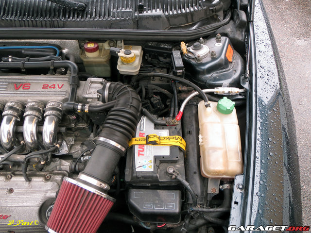

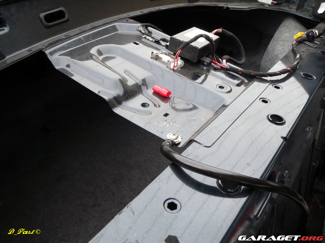

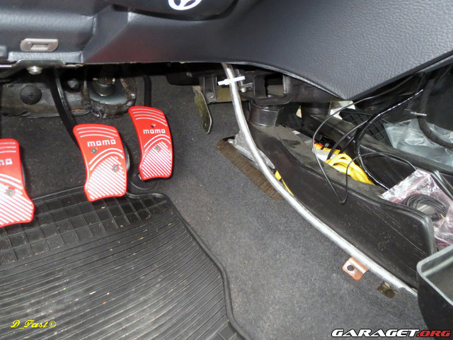

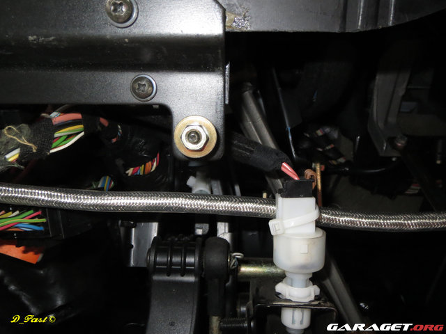

Från batteriet gick jag in via en genomföring i torpedväggen vid vänster stötdämpartorn fram, se bild.
https://www1.garaget.org/gallery/images/195/194381/194381-234196271ee4b3cc7d3be82a91120acf.jpg
Jag tryckte sedan igenom kabeln in till kupén och fäste den med buntband under ratten. Vidare drog jag kabeln längsmed mittunneln och upp ut längs med passagerarryggstödet bak på vänster sida, se bilder.
https://www1.garaget.org/gallery/images/195/194381/194381-a365fda85a6e983dcbe76df84acae414.jpg
https://www1.garaget.org/gallery/images/195/194381/194381-dd10f6af158d6b0494cf21e5a17a0c65.jpg
https://www1.garaget.org/gallery/images/195/194381/194381-3c87d6fc390e67b6372a40e85a0beba9.jpg
https://www1.garaget.org/gallery/images/195/194381/194381-de8fc84fe663915974bb55ceb8f7857c.jpg
Jorden fäste jag i mitten av hatthyllearmeringen där bagagerumslampan sitter.
https://www1.garaget.org/gallery/images/195/194381/194381-c8740364a5ce65835759aab1374ff21d.jpg
Högtalarkabeln från stereon drog jag på samma sätt som strömkabeln till slutsteget, fast på höger sida av ryggstöd och golv. Avslutningsvis gjorde jag även gummigenomföringar för alla kablar i hatthyllan att snyggt gå igenom underifrån.
Sedan var det bara att montera tillbaka allting och njuta av den pulserande basen. cool Det blev så pass bra att hatthyllehögtalarna spelade starkare än frontsystemet vilket gjorde att jag fick sätta gainen till MIN för att få någorlunda jämn balans i ljudet. tongue
Jättestort tack till pappa som hjälpt mig med detta hatthylleprojekt från början till slut. Utan hans kunskaper om elscheman och idéer hade nog detta inte blivit lika billigt och utseendemässigt som jag velat. smile

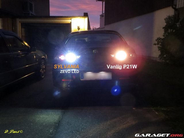

Under hösten bytte jag till Sylvania backljus, enorm skillnad, se bild.
https://www1.garaget.org/gallery/images/195/194381/194381-dca4d0853490a8e33f5a24c6c10aaf3d.jpg

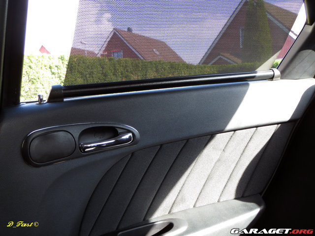

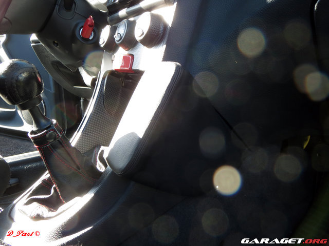

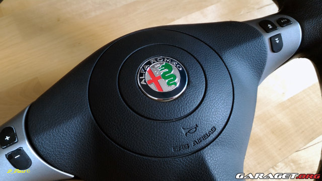

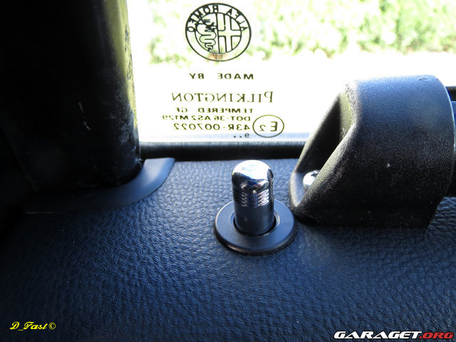

Dessutom har jag monterat kromade dörrpinnar, solgardiner bak och telefonplatta i läder fram. Jag har tänkt att ha min svart/orange gamla Sony Ericsson W610i, där på ett fäste monterad, som matchar instrumenteringen för övrigt så bra. tongue Det blir lite 80-talskänsla med ”biltelefon”. big_smile
https://www1.garaget.org/gallery/images/195/194381/194381-b4902059e4ff737226341b7911655913.jpg
https://www1.garaget.org/gallery/images/195/194381/194381-5864288222bc1f151d0507ab813fbc70.jpg
https://www1.garaget.org/gallery/images/195/194381/194381-c02b123b8f400e20ee57719b071e61c6.jpg
https://www1.garaget.org/gallery/images/195/194381/194381-c897df474c8c251c4dbbc5971f124f77.jpg

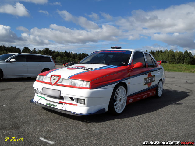

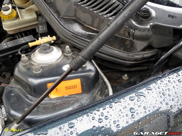

För att återkoppla till staget som monterades i höstas. Staget styvade upp bilen men jag vågade aldrig köra fullt ut på Mantorp pga ett visst missljud… hmm Tyvärr blev det bara 4 varv för min del och i efterhand visade det sig bara vara avgassystemet som låg emot staget, vilket är justerat nu. Det är lätt att bli lite nojig ibland över helt ofarliga saker. Dessutom var bandagen bara 2 veckor efter min trafikolycka, vilket kan ha sin förklaring till min oro också. Jag ska försöka ta revansch på banåkandet nästa år på Sviestad förhoppningsvis.
På Mantorp fanns det alltifrån ”vanliga” gatbilar som Alice till Challenge-bilarna. Bl a fanns alfamatte’s 155:a på plats! Fler bilder hittar ni under mitt album: Trackday @ Mantorp 2015
https://www1.garaget.org/gallery/images/195/194381/194381-79c615d614d64e6bb9ee7c3e8670096b.jpg
Jag satte även dit 2 st nya klibbor innan Mantorp. ”Stagman Was Here” som syns på främre stötfångaren och en Supersprint-klibba på bakre spoilern undertill. Jag har ännu inte tagit några detaljfoton på dessa så det får bli under nästa år kanske. För övrigt har jag nu alla Zender-klibbor jag behöver för att skrida till verket och inviga Alice nya utseende. Det kommer att ske till våren innan Skokloster. smile

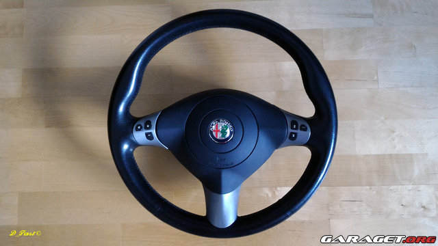

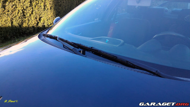

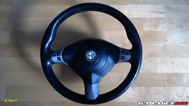

Idag har jag monterat 2016-emblem på nya GTA-ratten och bytt upp mig till nya Aero-blade-torkare.
GTA-ratten före:
https://www1.garaget.org/gallery/images/195/194381/194381-df747bb8e345fc656e60be379cc11d0f.jpg
GTA-ratten efter:
https://www1.garaget.org/gallery/images/195/194381/194381-c56f65038e1c5f43d63afb3b7274a7a5.jpg
2016-emblem:
https://www1.garaget.org/gallery/images/195/194381/194381-b446ec8193a3a2a0c65c4bc9c5edff58.jpg
Gamla torkarblad:
https://www1.garaget.org/gallery/images/195/194381/194381-1e4cd0dc08ac75b5fb26b949a9fed279.jpg
Nya torkarblad:
https://www1.garaget.org/gallery/images/195/194381/194381-131a324a9cbb972c4a54c6cfd9077333.jpg
Vi ses!
Daniel
