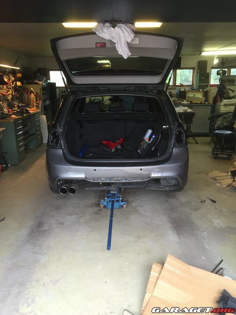

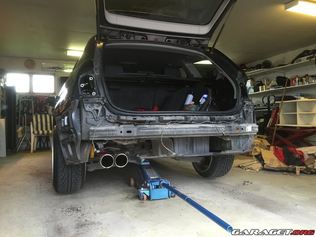

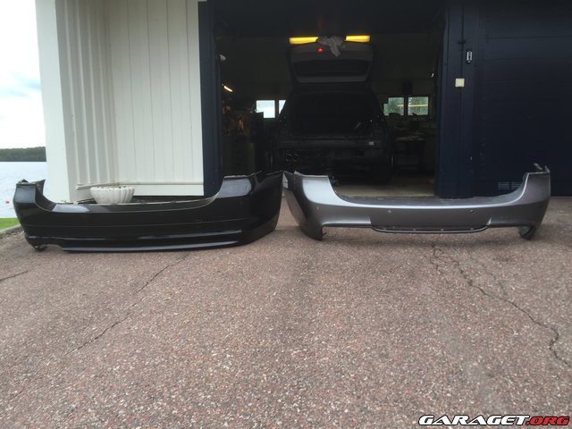

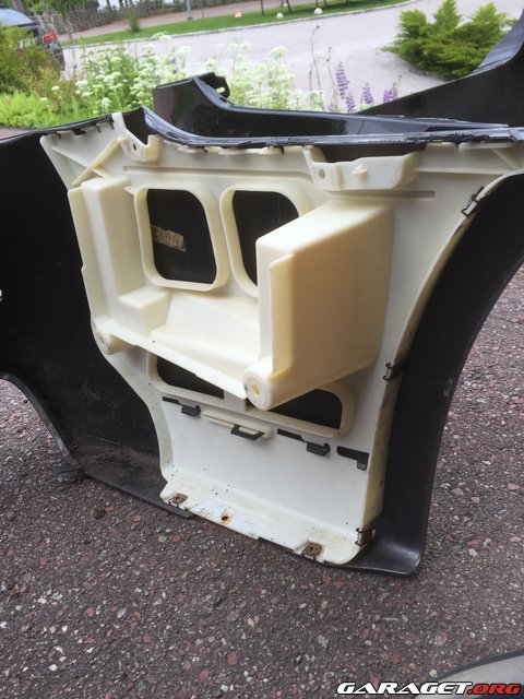

Idag har jag test monterat min stötfångare bak! big_smile Grymt kul att äntligen fått hem den och imorgon skall den på lackering så förhoppningsvis hinner jag montera den innan helgen smile

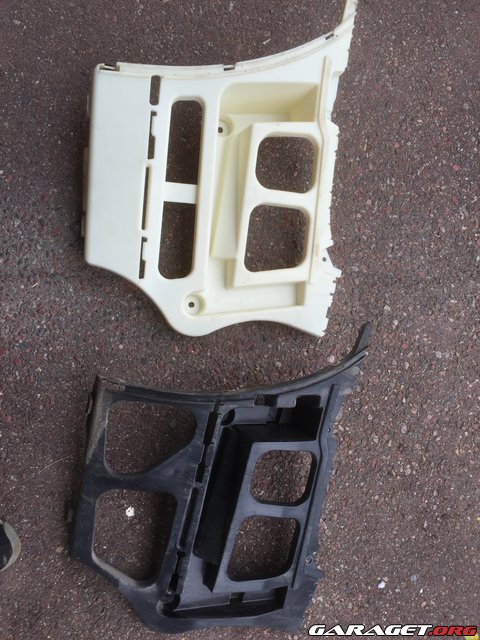

Svart är original guider till stötfångaren och dom vita är för M-sport, skillnaden är extremt liten men stötfångaren har några clips som skall matcha mot guiderna.

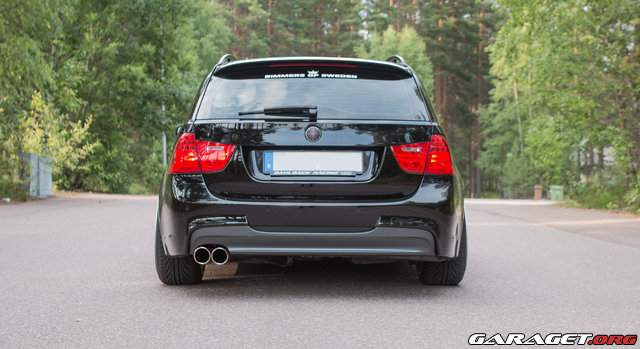

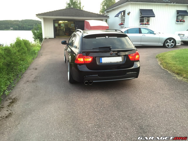

Nu har jag uppdaterat bilderna på profilen så dyk in och kika, glöm inte att lägga en röst! big_smile
Gamla ändan
https://www1.garaget.org/gallery/images/164/163959/163959-536ece867916fbe0c1cb8f85bd86842e.jpg
Nya ändan
https://www1.garaget.org/gallery/images/164/163959/163959-3e3ee80bd86ec298c55457ec9ca46f3b.jpg
Tog bort justerskruven bak så lite lägre blev han allt, så nu känner jag mig nöjd med stuket smile

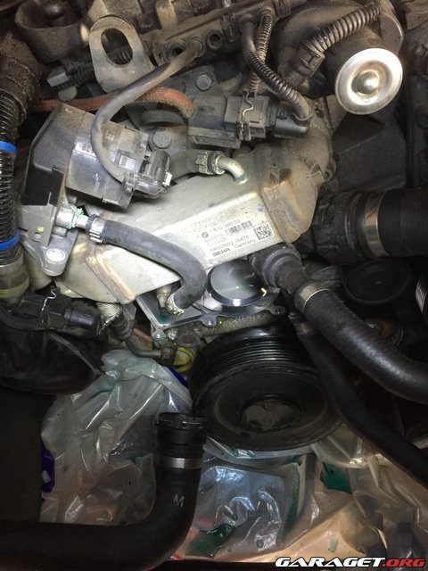

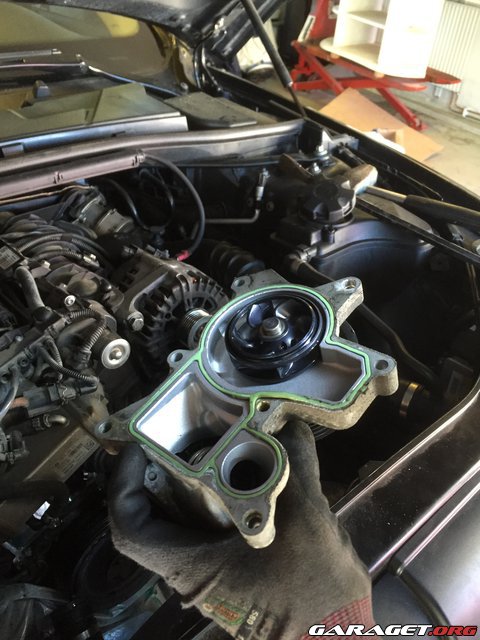

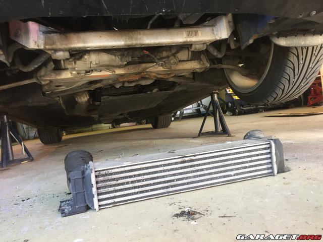

Idag har jag sysselsatt mig med att bytt vattenpump, termostat, kylarvätska och xenonlampor. Ett ganska stort projekt men känns mycket bra att ha det gjort! Här kommer bilder från dagen:
https://www1.garaget.org/gallery/images/164/163959/163959-295b2e4a7ec311019e0a9ee8e616e6ad.jpg
Först var jag tvungen att ta ned intercoolern för att kunna komma åt avtappningsskruven på kylaren.
https://www1.garaget.org/gallery/images/164/163959/163959-461a3be2ad833ffaff22b53f61d177bb.jpg
Efter mycket pill så fick jag ur den gamla vattenpumpen. Ganska tajt om utrymme men det gick utan att behöva riva allt för mycket.
https://www1.garaget.org/gallery/images/164/163959/163959-e29ccd22a53739bfea487f6ea76c5017.jpg
Den gamla pumpen som hade gjort sitt efter 20500mil!

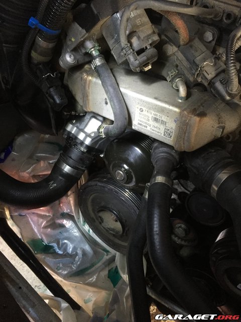

https://www1.garaget.org/gallery/images/164/163959/163959-9292a7f0bc363bc08910c50603f78d7d.jpg
Och tillslut så var den nya pumpen där tillsammans med ny vätska och INGET gnisslande (äntligen cool)
