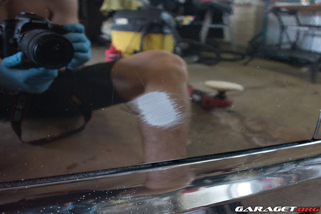

Idag har jag gått på med polering igen, men denna gång har jag kört över större repor och även försökt mig på att våtslipa vissa smile Här kommer resultaten:
Till och börja med så hade jag denna goding som jag hade tröttnat på. Har haft den sedan inköp av bilen och har egentligen aldrig trott att jag skulle kunna få bort den.. sad Men jag började köra på med rubbing från Mothers (Heavy duty rubbing) och märkte att efter ett tag börja det hända något. Men det tog tid!
https://www1.garaget.org/gallery/images/164/163959/163959-671c5a3c1d19d769099bf3668ab4b8f0.jpg
Jag plockade fram våtslippapper (grit 2000) och började gno lite. Det är första gången jag någonsin gör detta så lagomt nervös var man ändå roll Så jag började med ett hörn på repan där det var som värst.
https://www1.garaget.org/gallery/images/164/163959/163959-9e355a5ff9a3b1d8e590a31c46359457.jpg

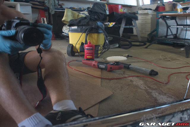

Sen var det bara att lägga på maskinen igen, och tillslut så var både slipresterna och repan helt borta! big_smile Jag märkte även att det går minst lika bra att BARA polera bort repan utan att lägga på pappret. Men är det lite vanskligare yta så kan det vara bra att slipa. (Kameran kunde inte fokusera på plåten då det inte fanns något som "stack ut", så det fick bli en spegelbild på mirakelmedlet) lol
https://www1.garaget.org/gallery/images/164/163959/163959-4b7e320858c2cf6d21a58b4b0a6643e4.jpg

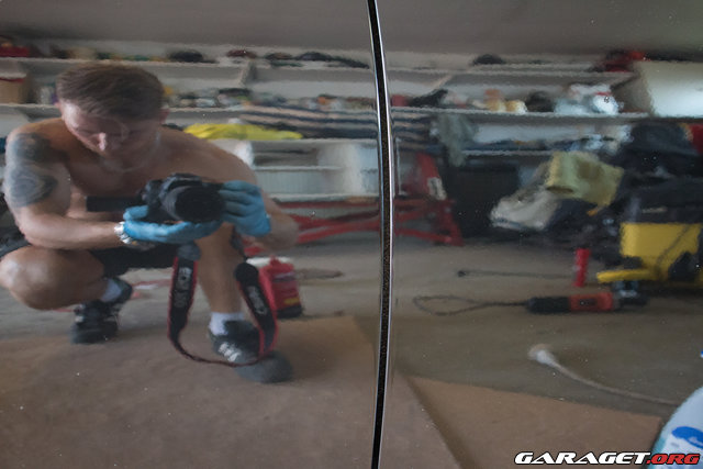

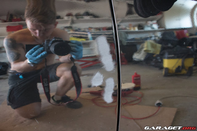

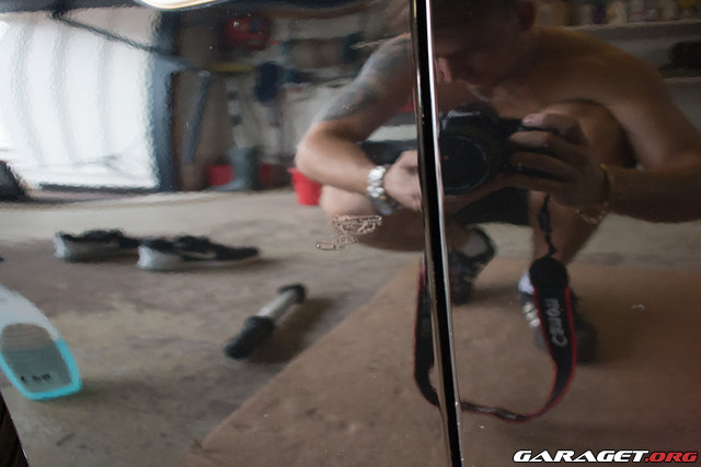

Sen fortsatte jag och leta repor att slipa och putsa bort smile
https://www1.garaget.org/gallery/images/164/163959/163959-3f7ae8101d820a1b9db26f326a5a9a1b.jpg
https://www1.garaget.org/gallery/images/164/163959/163959-e3a62c041ed735f355d5f947fc5a8b76.jpg

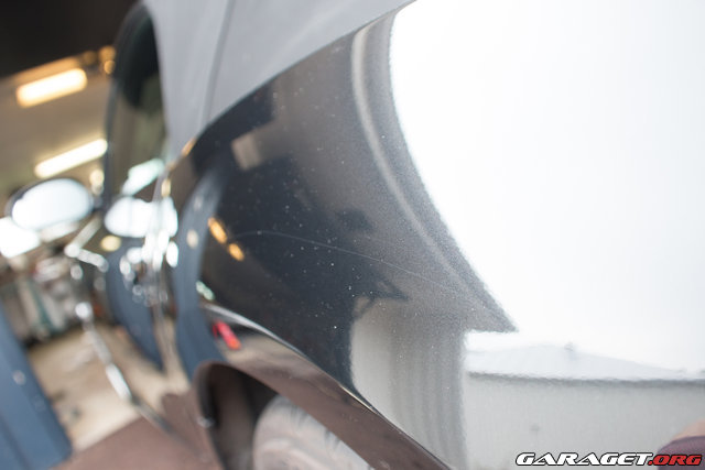

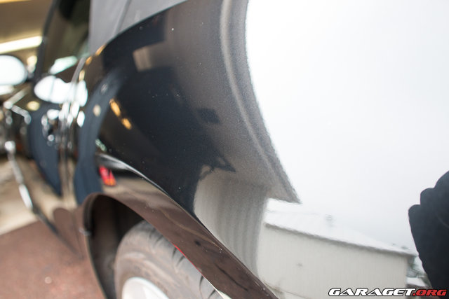

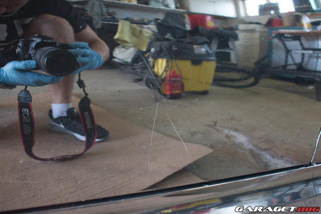

Men sedan mötte jag min överman (för tillfället cool) Denna repa var betydligt tjockare och svårt att veta exakt hur djup den var, men jag testade att gå på med slip här också. Repan minskade betydligt tills jag helt plötsligt kom ner i grundfärgen hmm Aja shit happens, så det jag gjorde var att fylla i den med lackstift + klarlack. Och min plan är att nästa gång slipa ner den så ytan blir finare och sedan lägga en liten lätt puts på den big_smile
https://www1.garaget.org/gallery/images/164/163959/163959-2a3796439ac93d52ad9f48a2fcc69f4c.jpg
https://www1.garaget.org/gallery/images/164/163959/163959-12fd6c2b0d169967e053fe04dc094771.jpg

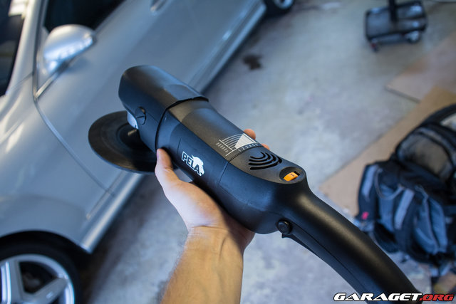

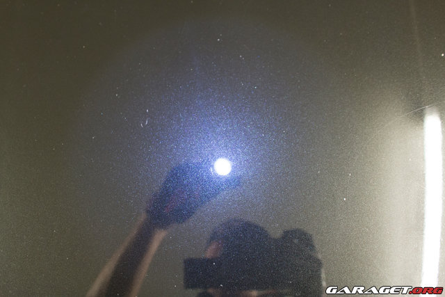

Nu har jag äntligen invigt min nya roterande maskin! big_smile den funkar klockrent och jag känner mig riktigt nöjd med köpet! så nu ska ni få en snabb inblick i vad jag använder för saker.
Först och främst, maskinen från Pela. Varvtal mellan 700-2500.
https://www1.garaget.org/gallery/images/164/163959/163959-0dfd9aad0217cd104656fe69c7c21997.jpg

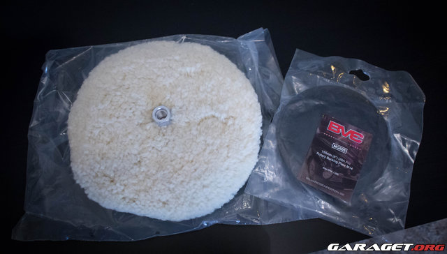

Till den använder jag ett gäng olika trissor, den viktigaste av dom alla måste vara den nya ulltrissan på bild! den avverkar grymt bra.
https://www1.garaget.org/gallery/images/164/163959/163959-c8a6ae11fbfc3b0c5424999fa7a72ba6.jpg
Och kronan på verket, polermedel/waxer som jag använde mig av idag när jag testade maskinen.
https://www1.garaget.org/gallery/images/164/163959/163959-84e37dc8cefb62ef477a1b061eef2696.jpg
Men jag har fler medel som används flitigt! Skulle ni ha några funderingar kring medel eller liknande så lägg en kommentar så ska jag försöka att svara så utförligt som jag kan smile
https://www1.garaget.org/gallery/images/164/163959/163959-e0f3f6daebe57fcf7263ee9b40cf7df4.jpg
Jag gjorde ett test för att se hur mycket (lite) Carnuba cleaner wax avverkar samtidigt som den "förseglar" med vax. 50-50 test där den högra sidan polerades, roterande + medium skumtrissa.
https://www1.garaget.org/gallery/images/164/163959/163959-cbd348c14e71016fdc58ea81b7607b79.jpg
Toppklass! Har man en bil med lite defekter så kan denna rekommenderas som en en-stegs polering. Avverkar väldigt lite men plockar lätt tvättrepor med roterande maskin.
https://www1.garaget.org/gallery/images/164/163959/163959-be14ae2b4458a9d355f6affc4aae4b6e.jpg

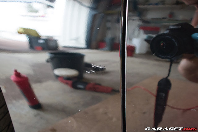

Men jag var ju självklart tvungen att testa nya dubbelullen, och jag hittade en schysst repa att plocka. Tiden jag la på just denna är möjligtvis 4-5min så det var väldigt kort! Hade jag spenderat lite mer tid så hade jag fått bort den helt och hållet (titta noga på resultatbilden så ser ni en väldigt repa som finns kvar, som jag själv inte såg förens jag kom hem och laddade upp bilden på datorn lol) Här användes först Mothers HD (Heavy Duty) med ull och sedan städa lite snabbt med Cleaner Wax + skum.
https://www1.garaget.org/gallery/images/164/163959/163959-9ef0575d534c3fb45cce3818f00e568b.jpg
https://www1.garaget.org/gallery/images/164/163959/163959-87efc892ccc19dfb7f851c34d216e7b4.jpg

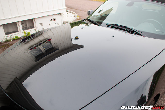

Slutfinishen kan man ju absolut inte klaga på, blir som en spegel cool dessvärre började det självklart att regna så det är droppar ni ser på huven vid förstoring.
https://www1.garaget.org/gallery/images/164/163959/163959-12cb7ad3af775ec9b776e2dfa7fb816a.jpg
