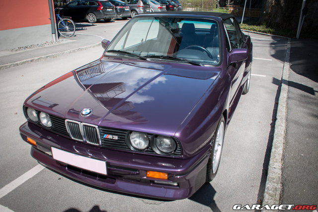

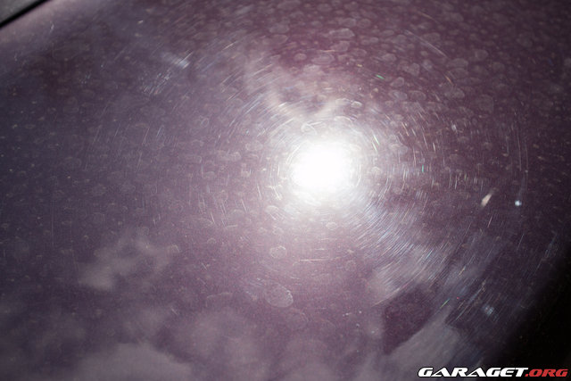

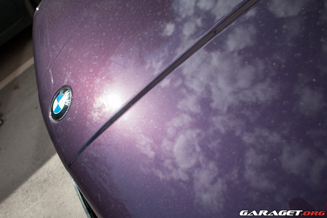

Här kommer det efterlängtade inlägget där jag polerat upp en grymt fin BMW M3 e30 Cab. En av de få som har tillverkats och finns kvar. big_smile Färgen är extremt fräck men den behövde verkligen en polering då den var full av tvättrepor och swirls.
Såhär såg den ut när jag tog emot den.
https://www1.garaget.org/gallery/images/164/163959/163959-c86cc7d04f1838fc5f026787288566b8.jpg
https://www1.garaget.org/gallery/images/164/163959/163959-659b50619459b2cc96346628a48eaa54.jpg
https://www1.garaget.org/gallery/images/164/163959/163959-003377465f41b98150de0b8ee16f4c46.jpg

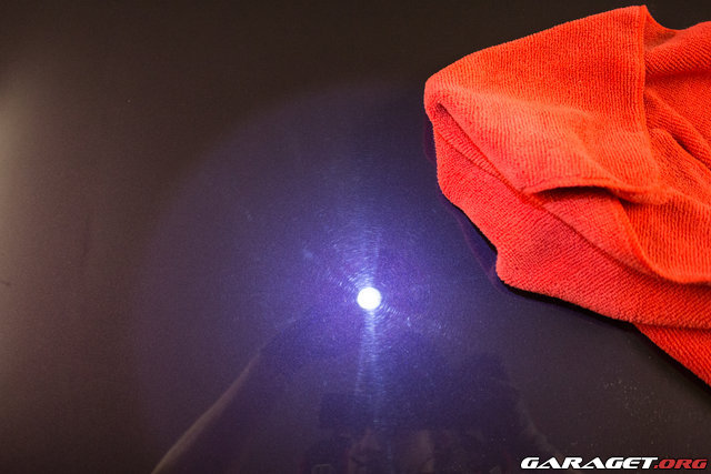

Sedan efter en tvätt med BVE grön och clay så såg den ut såhär, använder mig av en liten LED-lampa för att få fram solskensliknande ljus.
https://www1.garaget.org/gallery/images/164/163959/163959-18d905ff0cc5317407c0edf330d07761.jpg

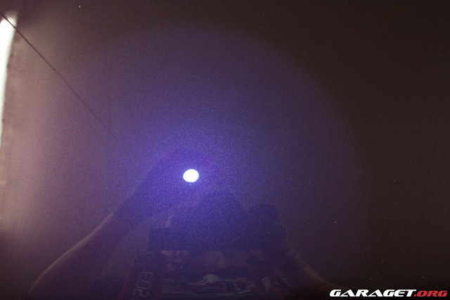

Och så var det bara att börja, jag drog igång försiktigt med en Oscillerande maskin och medium skumtrissa. Medlet jag använde mig av var Mother Rubbing Compound. Men jag tyckte inte att jag fick bort allting, utan det fanns smårepor kvar men däremot hade jag plockat alla swirls. Så jag testade att köra ulltrissa med samma maskin och sedan städa upp med skumtrissan. Då minsann fick jag fram det resultatet jag ville ha! smile
https://www1.garaget.org/gallery/images/164/163959/163959-e64a4887a06e354abe0591c09778ed17.jpg

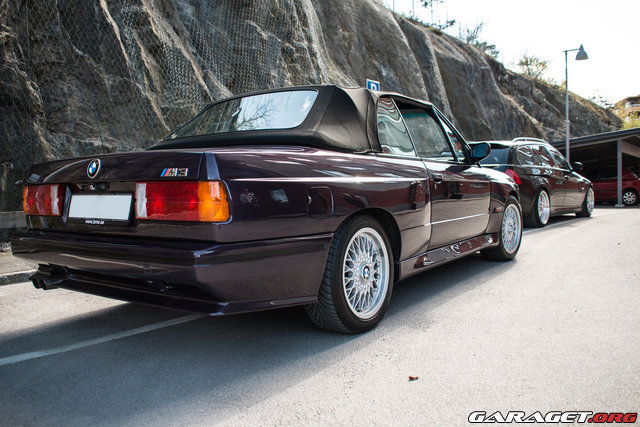

Så gick jag över hela bilen med samma teknik och fokuserade mest på allt som var riktat uppåt mot solen så som baklucka, huv, övre delen av fronten m.m. Resultatet blev klockrent!!

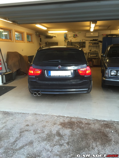

Idag har jag bytt ändrör på pärlan, vart mycket bättre med chromade ändrör som fyllde ut bättre istället för dom svarta. Nu sitter dom i perfekt vinkel också smile Så stort tack till min granne som hjälpte mig att svetsa ihop det

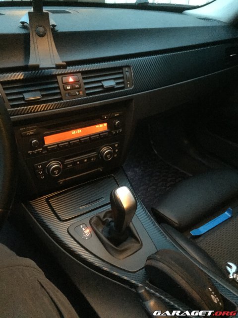

Fasen va skönt det är när saker börjar falla på plats inför BoS-träffen! Idag har jag övat på min fingerfärdighet och folierat mina lister i bilen. Eller bara fram och vid växellådan men dom större och svårare delarna iallafall smile JA, det är svårt att få det bra men det är ändå på något sätt ganska roligt att hålla på!
https://www1.garaget.org/gallery/images/164/163959/163959-0c48463ec06905f3bc187f1f62e8e1cf.jpg
https://www1.garaget.org/gallery/images/164/163959/163959-98f09d307f801aa8924efe1519288348.jpg
Synd att jag inte får ner bilen på coils innan träffen men men, det kommer fler tillfällen big_smile
