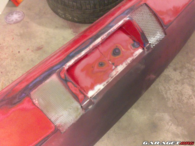

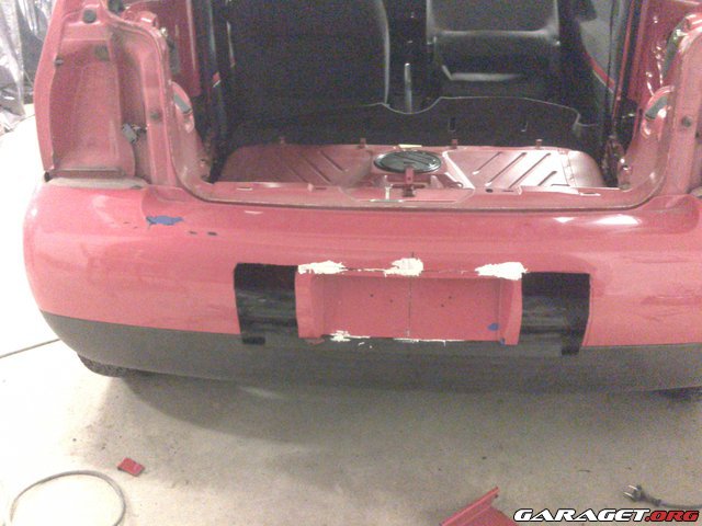

Allting som jag haft planer på att svetsa är nu färdigsvetsat (tror jag...) bild på andra sidan av taket som är punktat smile
https://www1.garaget.org/gallery/images/167/166316/166316-2feff3d9b1a019ac95c638ffe33e1b36.jpg

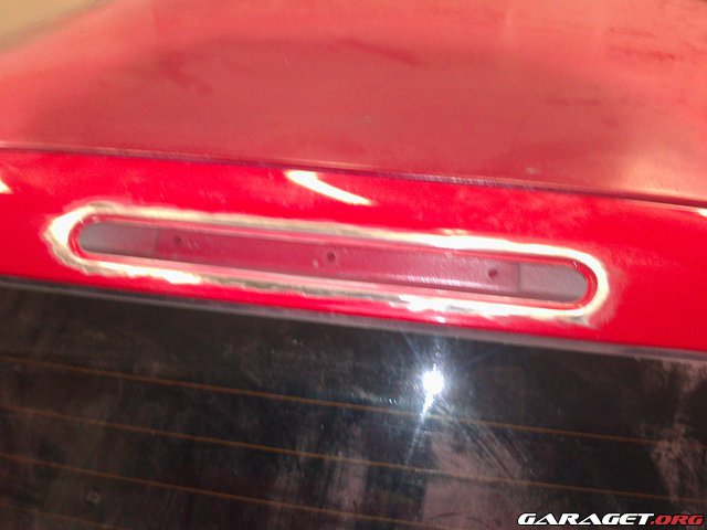

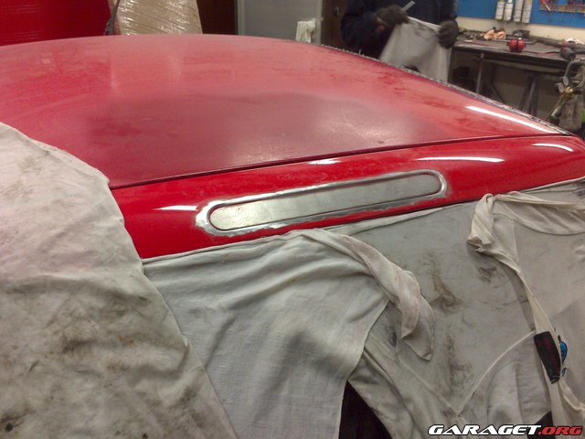

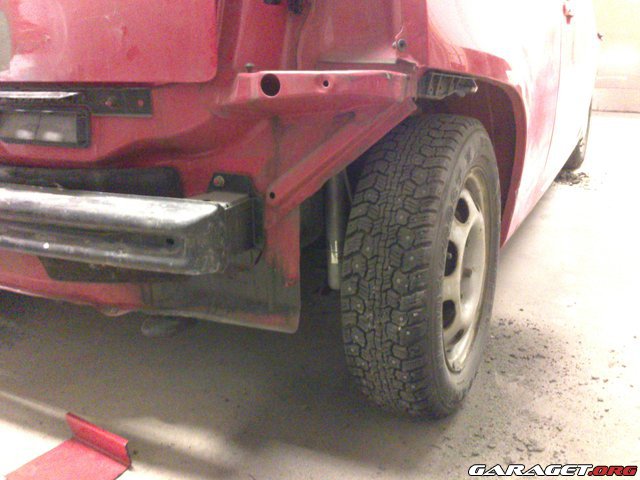

bromsljuset bortplockat och redo för svetsning
https://www1.garaget.org/gallery/images/167/166316/166316-ff2b3d672384f4160a5d2d70fad44dec.jpg
plåtbit utkapad och tillslipad! sitter som Hans i Greta

efter slipning och zinkfärg:
https://www1.garaget.org/gallery/images/167/166316/166316-4f3f04fb30a5fd71f624a0da381d053e.jpg
https://www1.garaget.org/gallery/images/167/166316/166316-739b8bf9708fbc621cdb6ebb6e7e3601.jpg
ska som sagt korta ner bredden på skylthålet och troligen flytta ner en bit (sålänge det får plats bakom). Kapat loss ur spoilern bak, behövde byta plats på höger och vänster skyltlykthål och hålla på o pussla för att det ska bli tillräckligt smalt rollroll bytat sidor på bilden och limmat den till höger
https://www1.garaget.org/gallery/images/167/166316/166316-f0a91d975d753967ff08ffb7e0a97f42.jpg

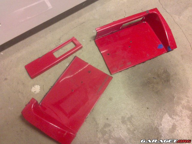

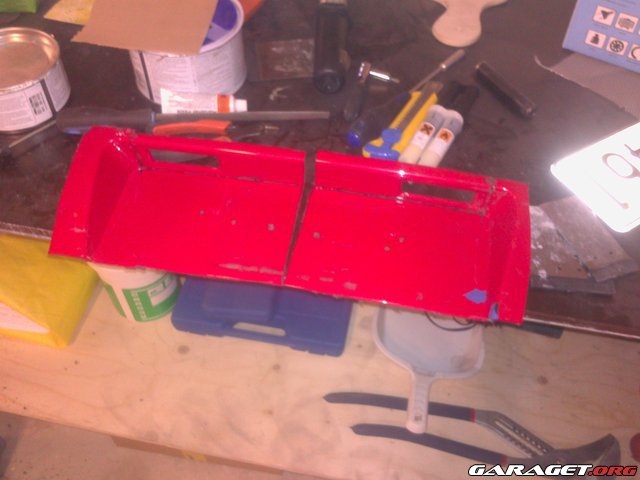

båda sidorna ihopsatta, ska kapas inne vid och fästas ihop med rätt bredd
https://www1.garaget.org/gallery/images/167/166316/166316-6257262cb74979b26ad306f426d3b559.jpg
små hål ja
https://www1.garaget.org/gallery/images/167/166316/166316-03e944c63a6e48f19a3fcb85aa6a5c73.jpg

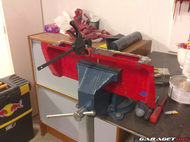

spännde fast bitarna i skruvstädet när de skulle fästas ihop för att få en rak linje
https://www1.garaget.org/gallery/images/167/166316/166316-8736574631b059d96d11206eea652e66.jpg

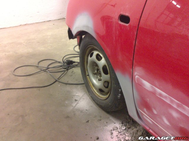

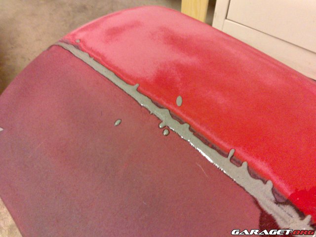

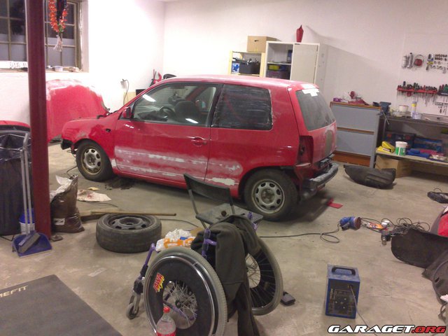

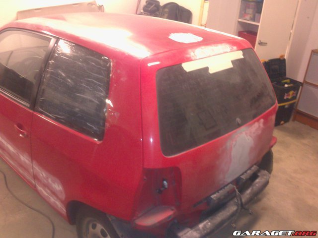

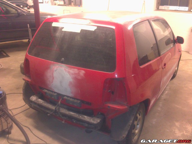

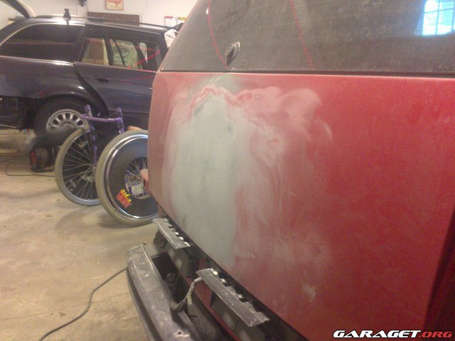

ska ta av huv, baklucka, front, dörrar osv i veckan och slipa o spackla det när det är av
https://www1.garaget.org/gallery/images/167/166316/166316-1dbb1089dc298a080977d1a15d9f56ec.jpg
mååååånga timmar kvar, men börjar få till formerna iaf

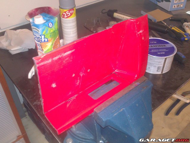

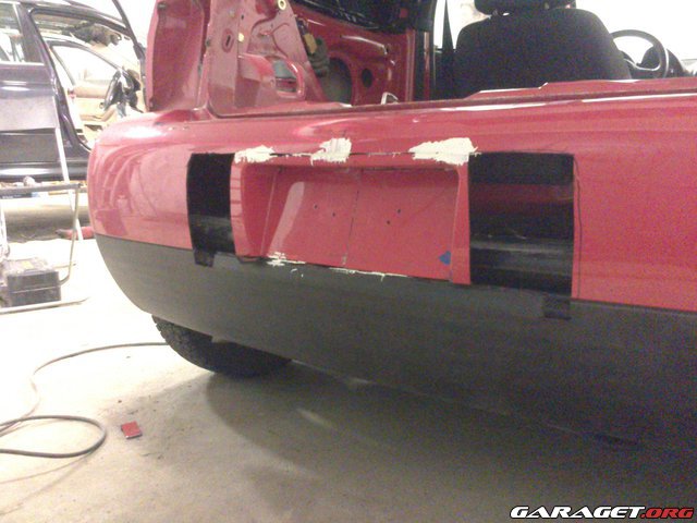

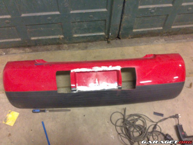

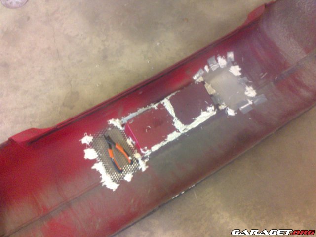

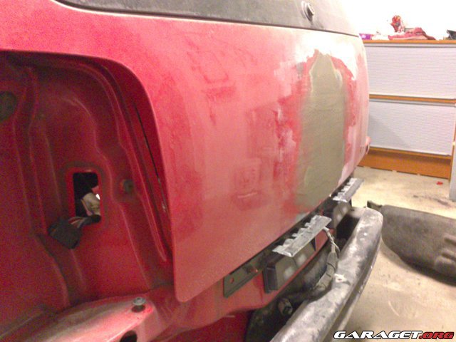

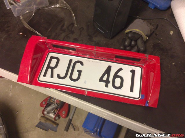

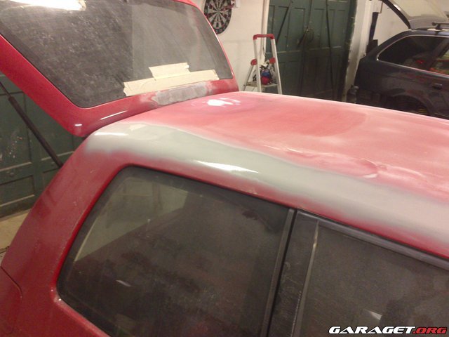

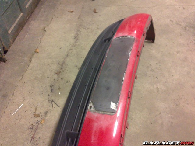

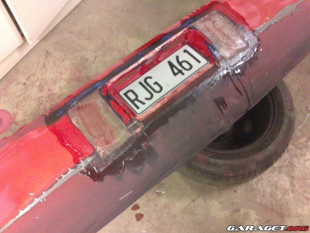

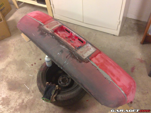

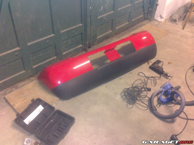

fortsatte så smått idag med att slipa, kapa osv inte jättemycket men lite bilder på de får ni i vilket fall big_smile
många små porer, men formen överlag börjar bli bra!
https://www1.garaget.org/gallery/images/167/166316/166316-c4445515550a5b46379a08a1145afd94.jpg

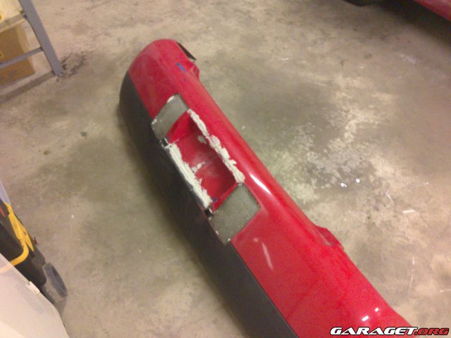

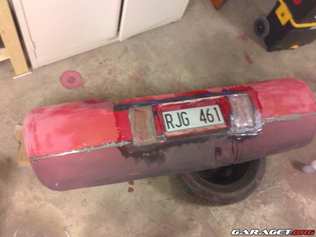

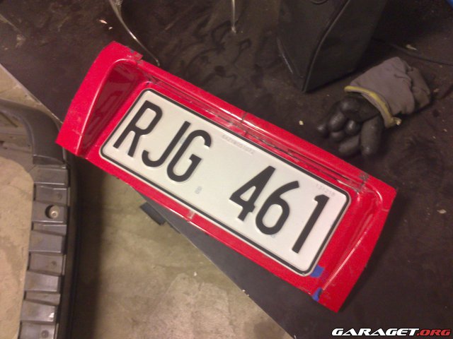

kapat till rätt bredd  och limmat ihop hålet för skylten
https://www1.garaget.org/gallery/images/167/166316/166316-69c65d1ddc1017d8547760522092787d.jpg
där sitter skylten som ett yxhugg i en rutten staketstolpe
https://www1.garaget.org/gallery/images/167/166316/166316-d13aa66ceea4ab3886552775db7aa399.jpg
får även plats med skylthållare om jag skulle vilja ha det, inte riktigt bestämt mig än
https://www1.garaget.org/gallery/images/167/166316/166316-8d606abf6134dd9f25234b96ff2ebc7c.jpg

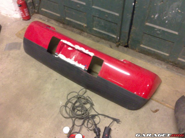

sprutade på lite grundfärg för att se helheten något bättre, mycket jobb kvar men de blir nog bra till slut smile
https://www1.garaget.org/gallery/images/167/166316/166316-98bb4a60d9e6e5adc40b194638826481.jpg
https://www1.garaget.org/gallery/images/167/166316/166316-a5dd514baa4f142e26003911a6551e41.jpg
https://www1.garaget.org/gallery/images/167/166316/166316-5f7e21f68bc10f3f9659ca7a5887bf2c.jpg

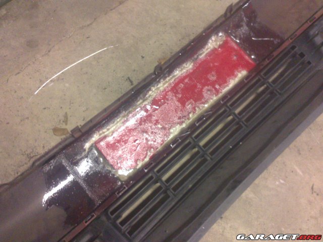

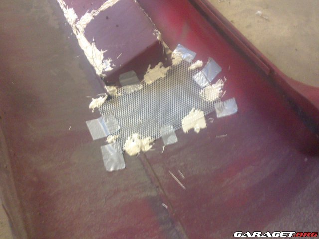

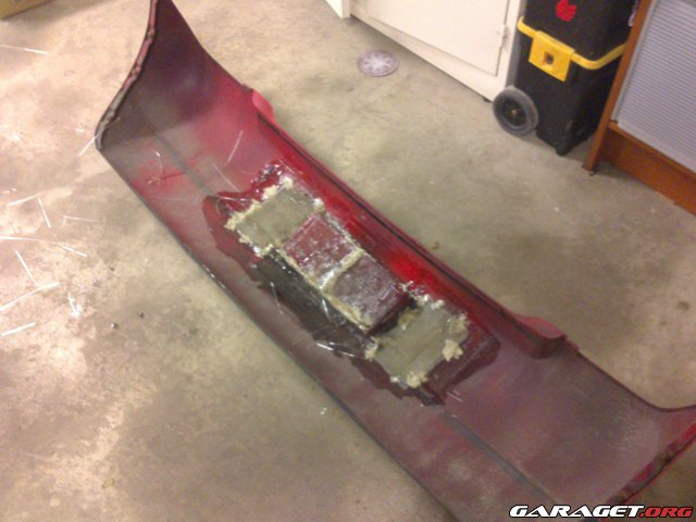

måttat in var hålet ska sitta och fäst med lite epoxi
https://www1.garaget.org/gallery/images/167/166316/166316-37c6900b57e63c47355f6fc7c29d4225.jpg
https://www1.garaget.org/gallery/images/167/166316/166316-1379230dc7141bec246315a6207c5cfc.jpg

Ska bli kul o se hur du fixar hålen som blev av när du fixa skylthållen smile

fan va bra det blev med små hål!smile

tackar smile gick inte o flytta ner som jag tänkte egentligen då balken går precis bakom :c

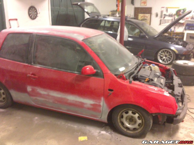

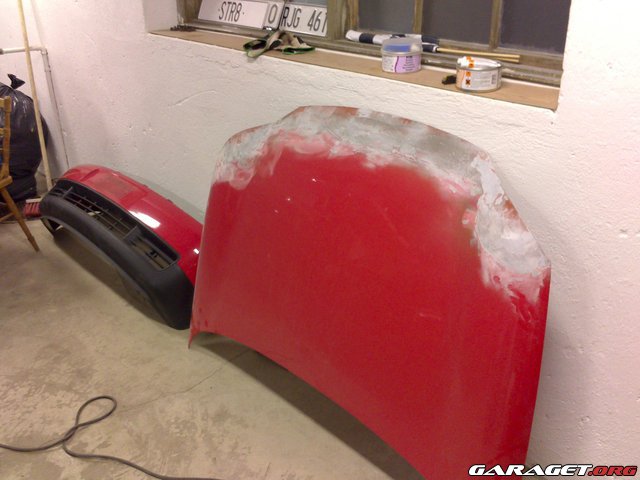

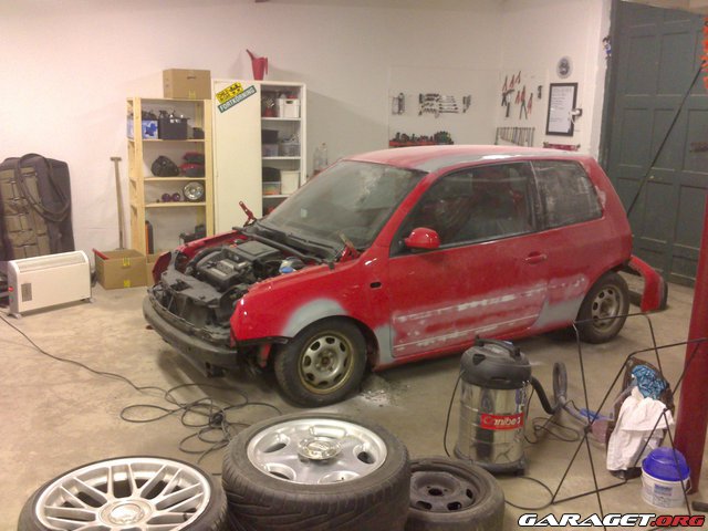

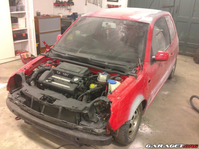

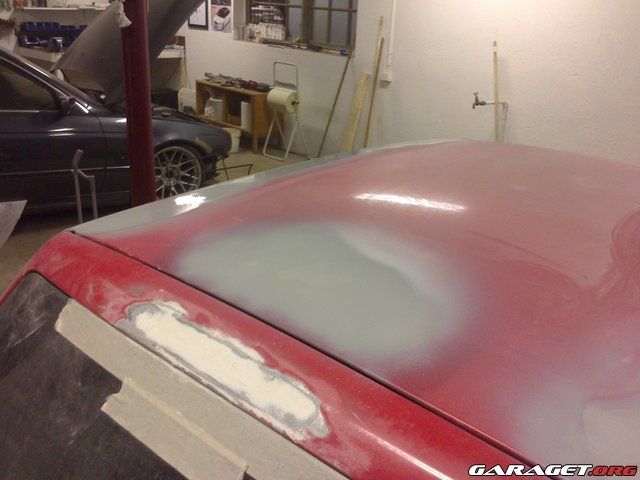

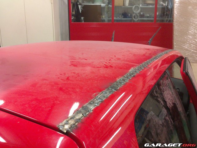

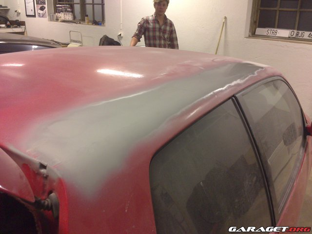

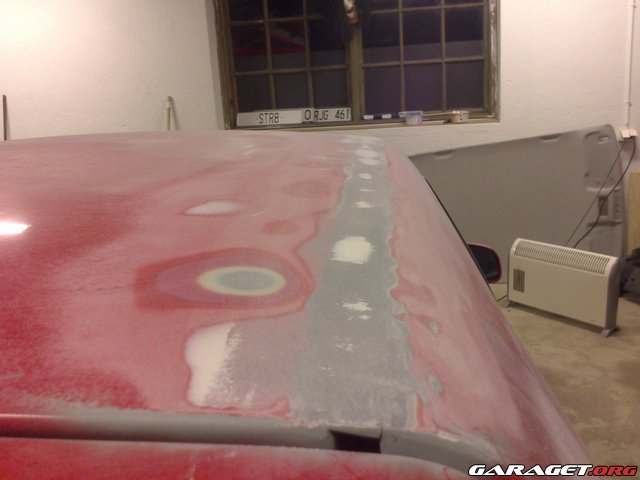

När jag slutat jobb tänkte jag, "äh, får ta en snabb vända in om garaget" och lägga på ett lager spackel på taket... så blev det inte.... menmen blev ju en del gjort så klagar inte big_smile
ännu mer epoxi, och kapat ut de snedskurna bitarna så alla former matchar
https://www1.garaget.org/gallery/images/167/166316/166316-6eaf9224a5ea46bc3016f6021cd8b62e.jpg

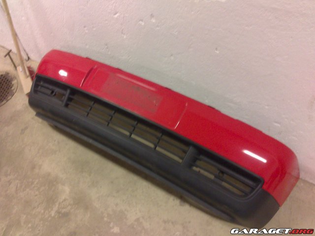

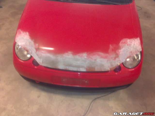

fronten av nu också, får väl sätta kapen i den i veckan också roll
https://www1.garaget.org/gallery/images/167/166316/166316-819885fc64c6233e8e5902685296c3d7.jpg
alla innerskärmar är också av, så passade på att knacka ut en bula jag haft ett tag och spacklade upp den lite
https://www1.garaget.org/gallery/images/167/166316/166316-75e188dc122e81ea373ed338b4620c6c.jpg

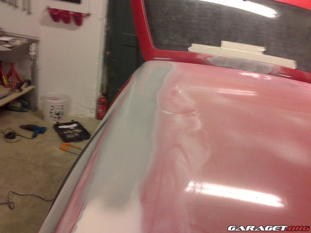

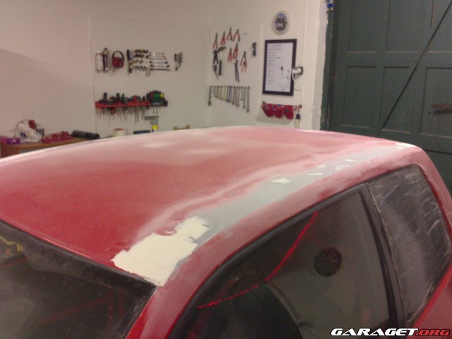

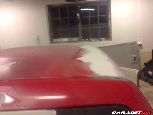

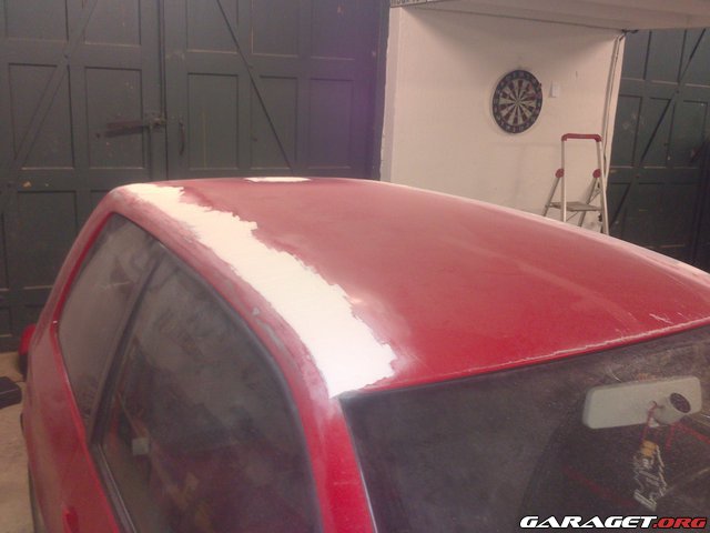

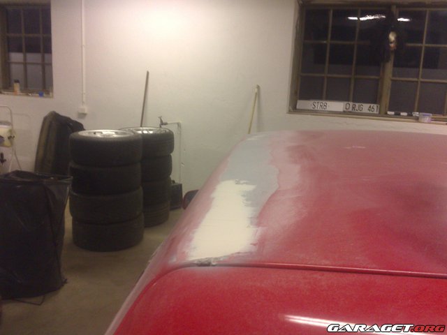

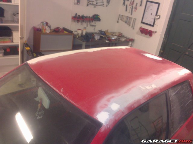

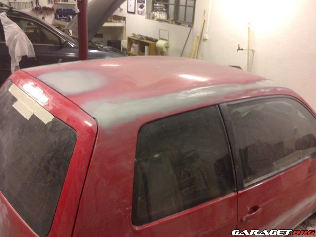

taket- om ni sett en del gånger redan lol
[https://www1.garaget.org/gallery/images/167/166316/166316-220370d6e9f179db803bd00adec0fea7.jpg

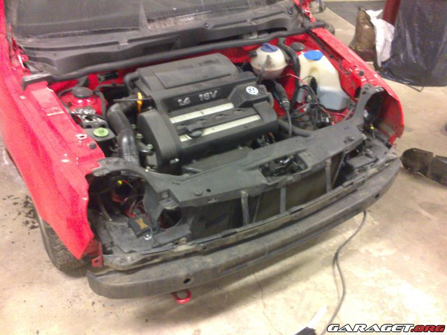

1styck huv. lite lättare att arbeta på när det är avplockat smile
https://www1.garaget.org/gallery/images/167/166316/166316-9a461cf64bb5b757031002290f58e2f5.jpg

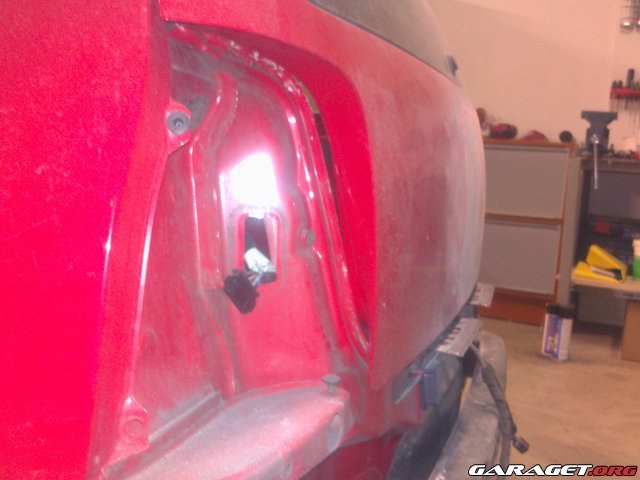

har lite o rengöra sen >.<
https://www1.garaget.org/gallery/images/167/166316/166316-2d6fa77d749aba047578ad29d9a73d71.jpg
ska limma baksidan imorron så den verkligen sitter innan jag ger mig på hålen
https://www1.garaget.org/gallery/images/167/166316/166316-7b1f66297a7a0774e8c62846a05763c7.jpg

Här kommer lite information roll
Enklare att få USA-skyltar
De mindre, ordinarie registreringsskyltarna, så kallade USA-skyltar, med måttet 300 x 110 mm har hittills utfärdats i begränsad omfattning. Begränsningar kommer att kvarstå men det blir enklare att få den mindre registreringsskylten vid till exempel ombyggnation.
-Transportstyrelsen 08 Maj 2013
Värt att nämna är också att alla USA-skyltar kommer att få EU-märkning.. Det skulle införas 1 Januari. Så jag antar att det redan är så. Man ska heller inte kunna beställa en vanlig reg-plåt utan EU-märke.

Grabber skrev:
Riktigt bra jobbat men det där med skylten kan du få problem om polisen stoppar dig.
En skylt ska vara:
EU-skylt: 520mm x 112mm
Standard: 480mm x 112mm
S.k. USA skyllt kan man få ansöka om dispens men tror inte att du får det då några bekanta redan testat o fick avslag. Bara så du vet... Men blir du stoppad så vet du inget så klart! wink
http://publikationswebbutik.vv.se/uploa … kyltar.pdf
Jag har fått igenom på 3 bilar, och blivit stoppad. De är ju lagliga usa skyltar smile dessutom görs inga nya standardskyltar utan alla har EU-symbol nu följt av sitt lands bokstav/bokstäver.

Tjosan i trosan!

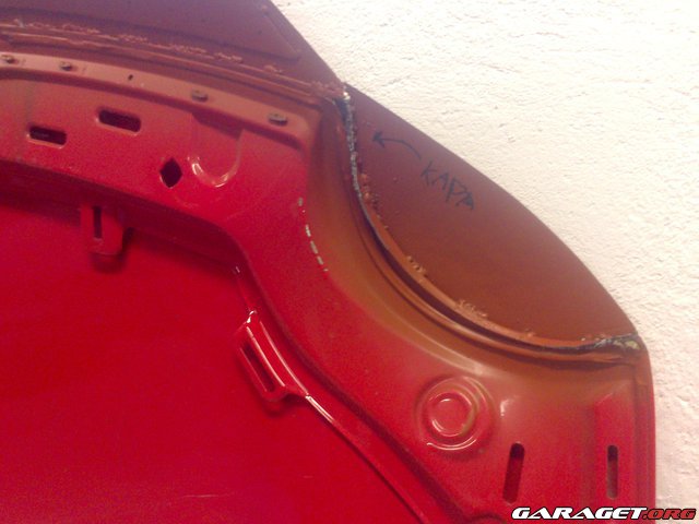

"Längesen" sist nu, men har väl några halvbra anledningar till att jag inte fått gjort någon update iaf smile (flickvännen kommit hem från Sydafrika, alla hjärtans dag, middagsbjudningar o grejer) MEN har ändå blivit ett par vändor till garaget, sååååå nu till bilderna lol
kapat av o snyggat till kanterna på huven, ska trycka dit karosserikitt (eller vad det kan kallas?) på insidan innan jag sätter igång med spacklandet
https://www1.garaget.org/gallery/images/167/166316/166316-29296d797715e09c8b52b31323308e23.jpg
nät till "armering" på plats
https://www1.garaget.org/gallery/images/167/166316/166316-065be97647b61592bc0ef75adf8d7b05.jpg
https://www1.garaget.org/gallery/images/167/166316/166316-3aa9e2b904a40220a50fb7ef485a884d.jpg
plastat insidan av fronten (glasfiber och polyester) för att styva upp innifrån. Vill inte ha polyester på utsidan då det är stor risk att det spricker
https://www1.garaget.org/gallery/images/167/166316/166316-188eb68be0b1716e8a78a9ddd3a1ec3b.jpg
https://www1.garaget.org/gallery/images/167/166316/166316-2812d71567752eaedb40e4436d92a882.jpg
(luckan återigen, något jämnare denna gången) roll
https://www1.garaget.org/gallery/images/167/166316/166316-204edf2808616b48cb03bc7d1415b727.jpg

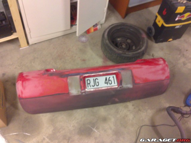

Plast på bakdelen också
https://www1.garaget.org/gallery/images/167/166316/166316-de095b143633cc95475c2b7a6b77bcb7.jpg
https://www1.garaget.org/gallery/images/167/166316/166316-e719e542fee9448d58af6919d751e8d4.jpg

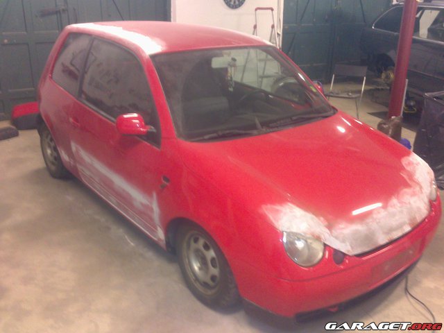

försöker sikta in mig på att bli färdigspacklad och slipad med tak och de andra bitarna på bilen som ej ska plockas av nu i veckan
https://www1.garaget.org/gallery/images/167/166316/166316-6920097fef5d166a3c6f66c217aaaf9b.jpg
https://www1.garaget.org/gallery/images/167/166316/166316-a435f795679af4cece8765be27ef926a.jpg
https://www1.garaget.org/gallery/images/167/166316/166316-260c36519686811e9b62014b98f1b3c6.jpg

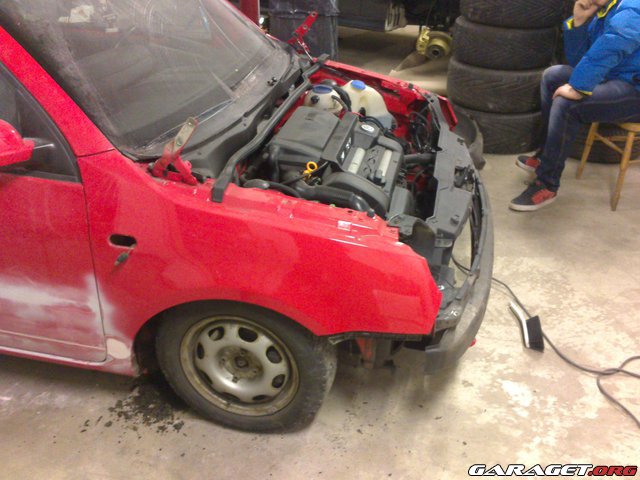

helhetsbilder på röran
https://www1.garaget.org/gallery/images/167/166316/166316-5d72e8d6ab15e1c0624474cc7d5f381e.jpg
https://www1.garaget.org/gallery/images/167/166316/166316-bd64bccd8d55e273cba721b72b43b7cf.jpg
@bomberman94 bimmer i bakgrunden
https://www1.garaget.org/gallery/images/167/166316/166316-dbc12587fbec5e3a89acc7ce02046aa6.jpg

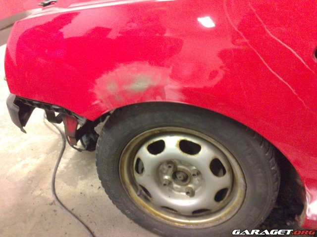

vet inte riktigt om man vågar prova med detta spacklet som avslutning för att få det sista helt slätt på front och bakdel. ska ju vara flexibel men jaaa de vette fan...
https://www1.garaget.org/gallery/images/167/166316/166316-5c52b886f3ac666fc1d88b4559158575.jpg
Grovt nedslipat
https://www1.garaget.org/gallery/images/167/166316/166316-5079db3ea28c183a726471e3821c6d57.jpg
dags för epoxi
https://www1.garaget.org/gallery/images/167/166316/166316-c299cf0fd843139f5563465a64afa48a.jpg
verkar ganska smidigt med glasballongerna som man kan blanda ner i epoxin för att få det mer som ett "spackel"
https://www1.garaget.org/gallery/images/167/166316/166316-e29850616f71aaab52d1b828d00e3934.jpg
https://www1.garaget.org/gallery/images/167/166316/166316-651a61dd79801002074ac3faa84dac78.jpg
börja slipa ner igen nästa gång man kommer ut
https://www1.garaget.org/gallery/images/167/166316/166316-7157daa1810acad461397a202fec8068.jpg
https://www1.garaget.org/gallery/images/167/166316/166316-b5a7531ba674ed80d360278f2939c504.jpg
mera slipa o spackla
https://www1.garaget.org/gallery/images/167/166316/166316-c28938e64b62bc690835f3a0ef89620f.jpg

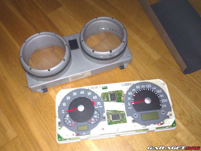

ska börja på lite mer "roliga" saker också som bland annat att lacka mätarhuset osv. har stört mig på redan sen jag köpte bilen att det är grått istället för svart som allt annat hmm
https://www1.garaget.org/gallery/images/167/166316/166316-6571a38a76e8a81593fd41c8a15d5b4a.jpg
https://www1.garaget.org/gallery/images/167/166316/166316-1a7dc1b0eade89714182f616701123b7.jpg

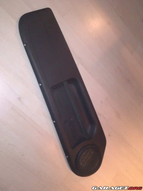

även prova kapa ut mdf skiva till dörrsidorna så man kan börja leka med hur man ska få plats med 3st 8" i varje dörr smile roligare än att spackla o slipa hela tiden iaf!
https://www1.garaget.org/gallery/images/167/166316/166316-546375ca365f76ee4ff76471958d7d08.jpg
Ska försöka få tummen loss och börja beställa lite av varje snart också. Fälgar är jag nästan säker på vilka jag ska ha, ska lägga upp bild så ni får säga hiss/diss mest för o se om det bara är jag som tycker dom är läckra (kommer beställa dom oavsett) smile
Annars är det väl massa vibrationsdämpning osv som ska beställas inom kort, men också småsaker efterhand som lampor, cambershims, färg, osv osv
jaja de va allt för idag, sköt om er! cool
