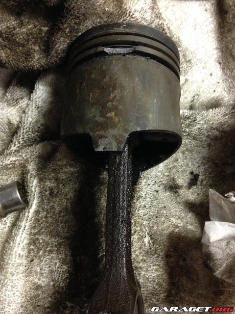

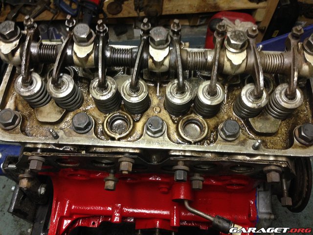

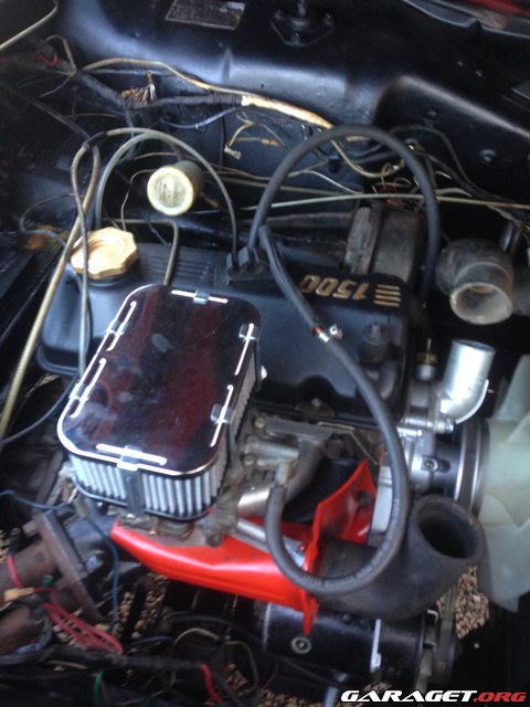

Tänkte visa lite bilder på när jag demonterade och monterar ihop motorn. Toppapackningen hade gått i sönder hos förra ägaren och låtit motorn stå stilla med vatten för länge. Därför gick inte motorn runt och jag rev ut motorn.
Här kommer bilder på när jag hade av motorn:

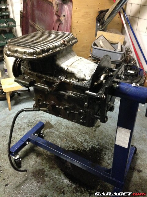

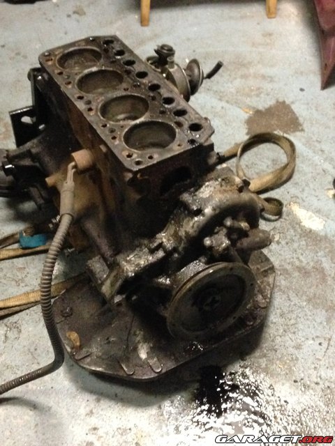

Här har vi motorn. Hade ingen motorlyft till hjälp så det var lite kämpigt att få ner han i källaren wink
https://www1.garaget.org/gallery/images/172/171018/171018-6d8fa2e8a21247c1ae64e10f929b9803.jpg
Köpte ett stativ kan underlätta smile motorn upp och ner sumpen först..
https://www1.garaget.org/gallery/images/172/171018/171018-28380e335ed37a5801bf26962f2fc41b.jpg
https://www1.garaget.org/gallery/images/172/171018/171018-190615cad5ed6439d289329b39e6fc6d.jpg

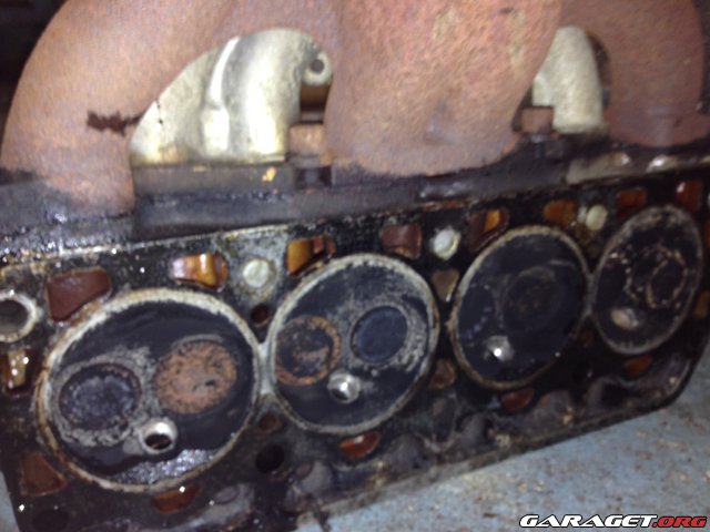

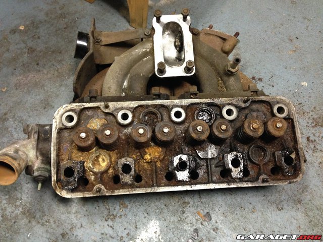

Kul att få se hur det såg ut inuti efter ett ex antal år stående tongue
https://www1.garaget.org/gallery/images/172/171018/171018-7856c4d8467e975d8c274ea2c58dac4b.jpg

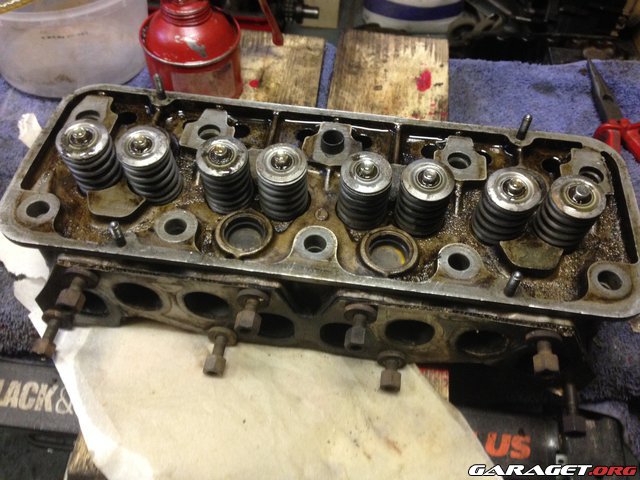

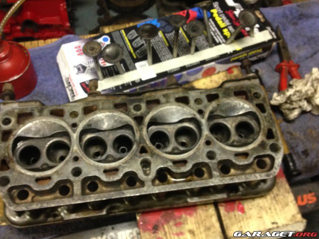

Cylindertoppen
https://www1.garaget.org/gallery/images/172/171018/171018-7a7ddfb1e083c43d0b0d9e99a932ee68.jpg
https://www1.garaget.org/gallery/images/172/171018/171018-4cb78ec98b7f3a5dd555ea9994d97112.jpg

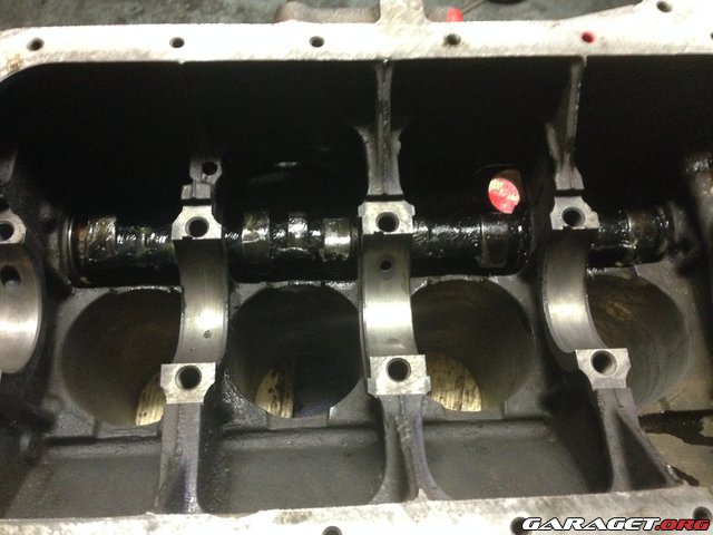

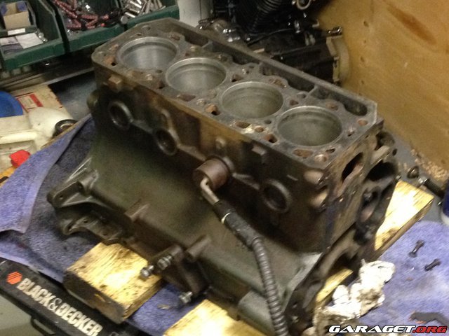

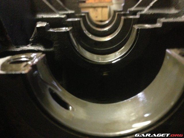

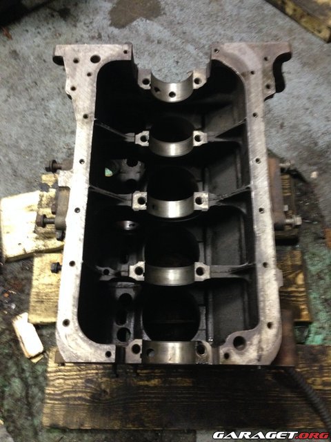

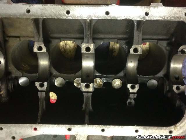

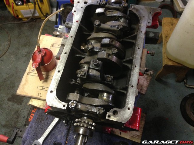

Motorblocket
https://www1.garaget.org/gallery/images/172/171018/171018-306b8d5ec825eea6bca0e1e4d72cc87e.jpg

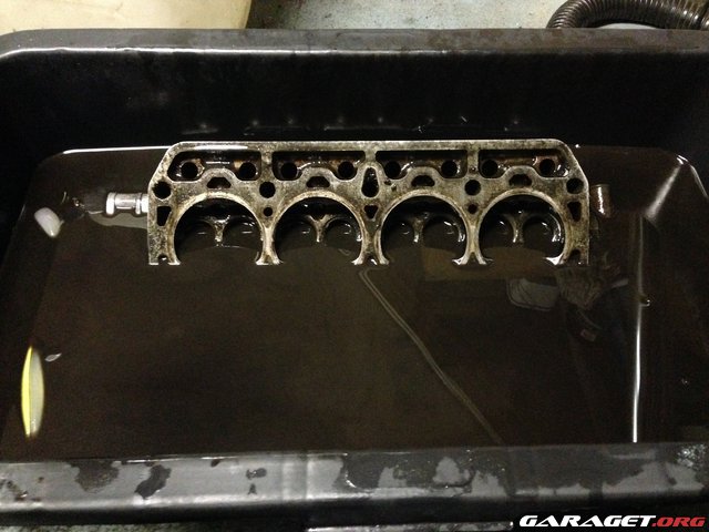

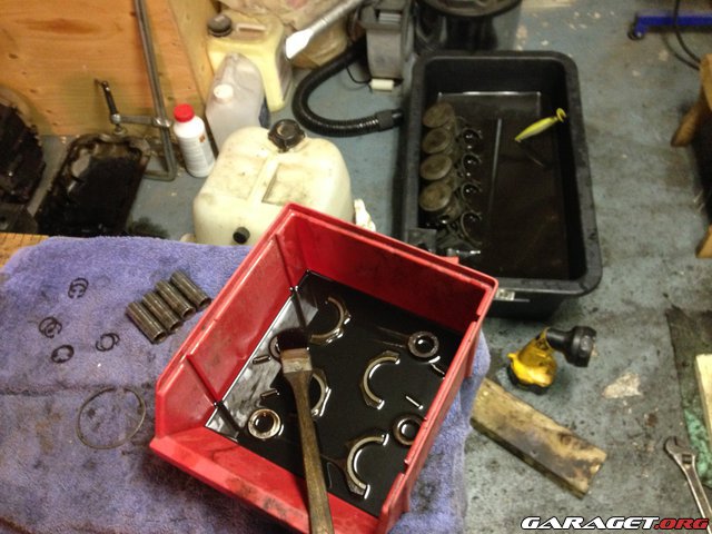

Tvättning, den tråkiga delen..
https://www1.garaget.org/gallery/images/172/171018/171018-589145806f3730795fc90a4640de6bde.jpg
https://www1.garaget.org/gallery/images/172/171018/171018-d982dd150b0682f3d7d4c2dad004f15c.jpg
https://www1.garaget.org/gallery/images/172/171018/171018-bb3fd566f800283306e008f8d311dc77.jpg
https://www1.garaget.org/gallery/images/172/171018/171018-1261e93bfa720352a2af75178406b457.jpg

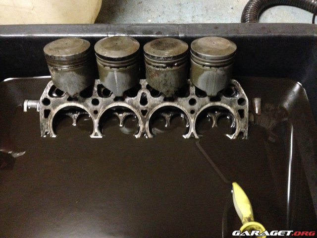

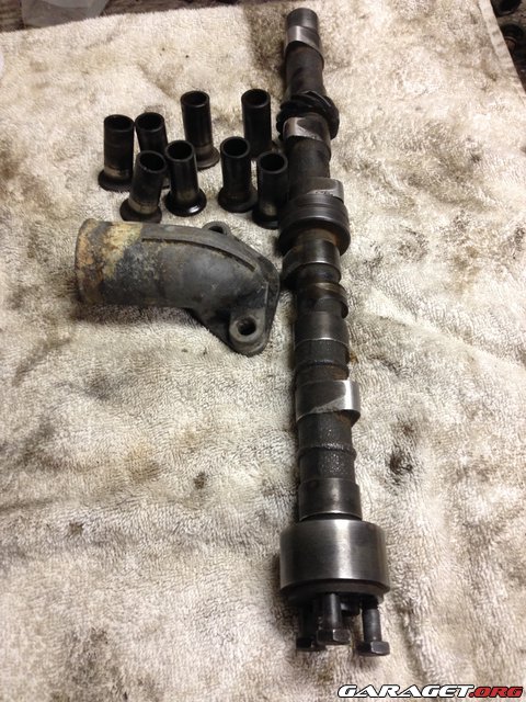

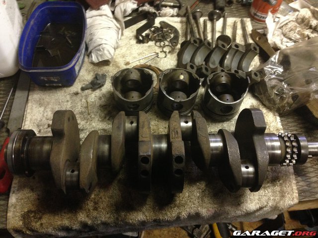

Topp, Kolvar, stakar, m.m
https://www1.garaget.org/gallery/images/172/171018/171018-96b24ac83f473e63bfd000b8a58e5dae.jpg
kamaxel, ventillyftar, termostathus

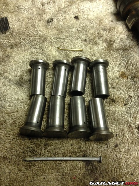

kolvbultar och ventillyftar polerade smile blev ganska nöjd
https://www1.garaget.org/gallery/images/172/171018/171018-aa2854cd635495501084f3eaba547904.jpg
https://www1.garaget.org/gallery/images/172/171018/171018-0380cc772f040d9112c41c1cd0736d9b.jpg

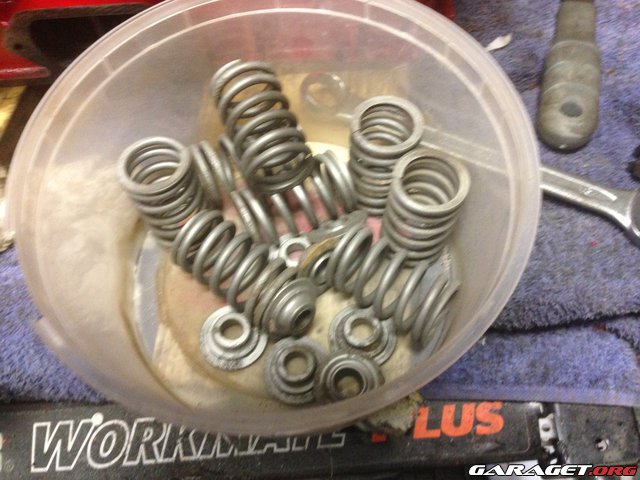

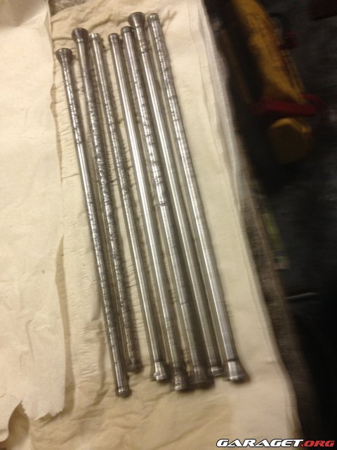

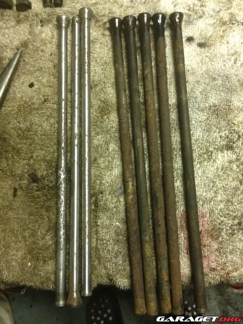

Ventilstänger, fjädar m.m (lite suddiga bilder, men så får de vara när det är iphone wink)
https://www1.garaget.org/gallery/images/172/171018/171018-fc94e1339ca9a01b8b881d66e33a1073.jpg
https://www1.garaget.org/gallery/images/172/171018/171018-bd1f92ced83e046e58f78ba03b723ec6.jpg
https://www1.garaget.org/gallery/images/172/171018/171018-bbea07c08aa8f197771548e2b433522f.jpg

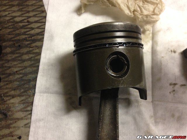

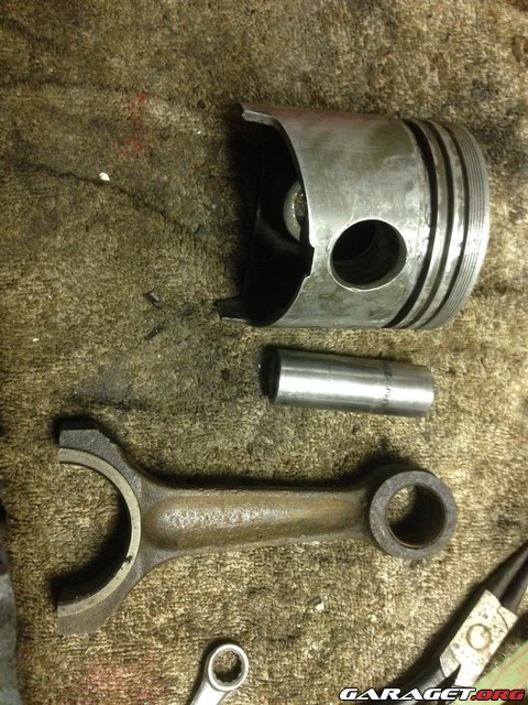

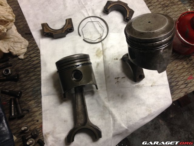

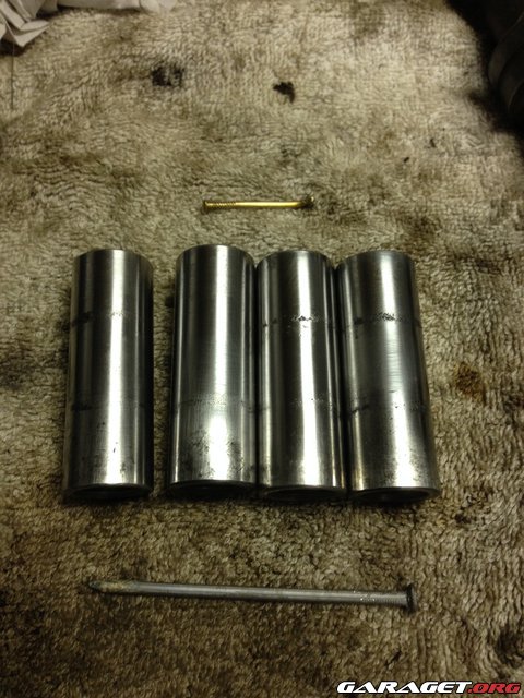

Kolv, stake, kolvbult.
https://www1.garaget.org/gallery/images/172/171018/171018-a54daebe69b9eb856d0a1f46579694ce.jpg
På med kolvringar..

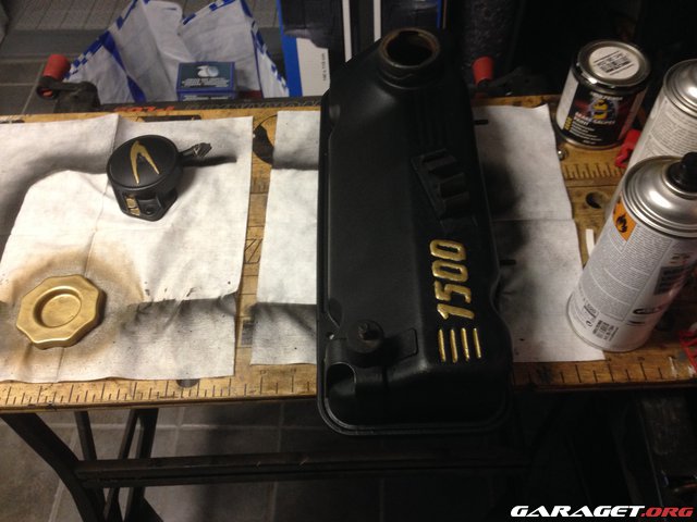

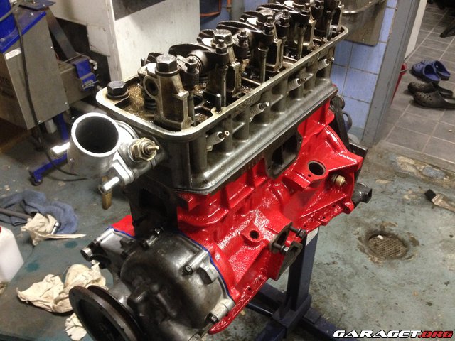

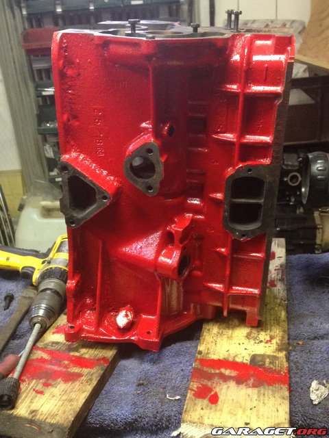

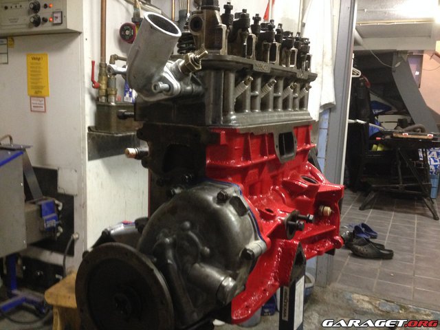

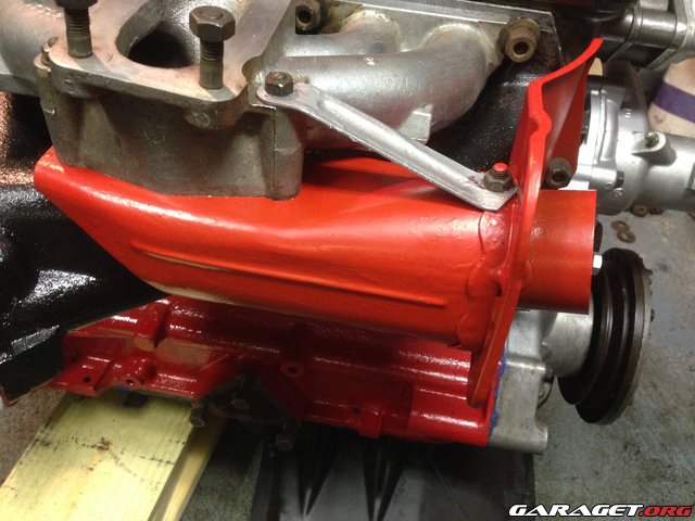

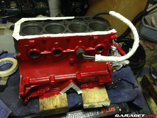

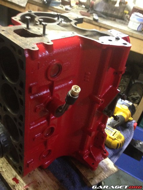

Då var det dags för motorblocket att få lite färg på sig. Tidigare har den originala färgen varit grönt, men tänkte använda mig av rött, tycker det är en snygg färg på block. big_smile
https://www1.garaget.org/gallery/images/172/171018/171018-78c6bf387ce4262a6e40a4e18ac75cc1.jpg
https://www1.garaget.org/gallery/images/172/171018/171018-1cdcf58013f88498de6b5e4ba57cf787.jpg
https://www1.garaget.org/gallery/images/172/171018/171018-9a9a5e8c07b7a5018edb58a46858fe08.jpg
https://www1.garaget.org/gallery/images/172/171018/171018-ae1e13892ce7a204f7072b0074069585.jpg

Kamaxel
https://www1.garaget.org/gallery/images/172/171018/171018-faf6d2f71c4f9e862a1f943ec3bda21a.jpg

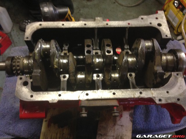

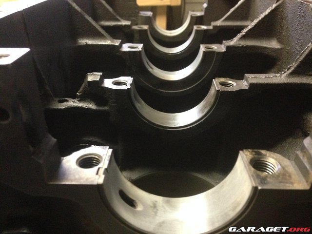

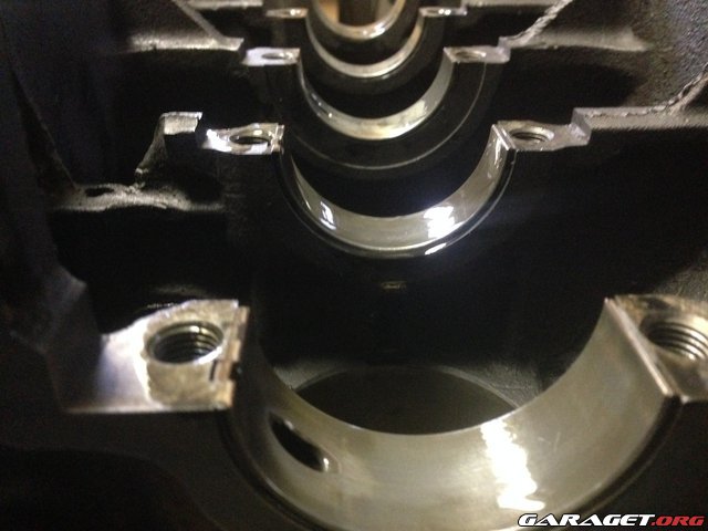

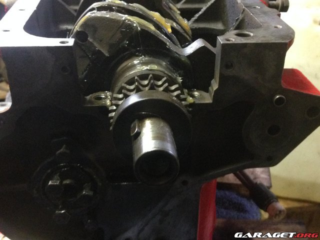

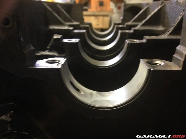

Vevaxellager på plats och ska smörjas in.
https://www1.garaget.org/gallery/images/172/171018/171018-8d91763bf6011d3354dff0a31eeb9bba.jpg
https://www1.garaget.org/gallery/images/172/171018/171018-ada6f8db8a1d37d59143fb7498071fd6.jpg
https://www1.garaget.org/gallery/images/172/171018/171018-1f75ba004713cd3be63873f1edb33dab.jpg
https://www1.garaget.org/gallery/images/172/171018/171018-c249a8a085c54ae79d3d0f5651b1bac2.jpg
Vevaxel och alla överfallen vidgjorda

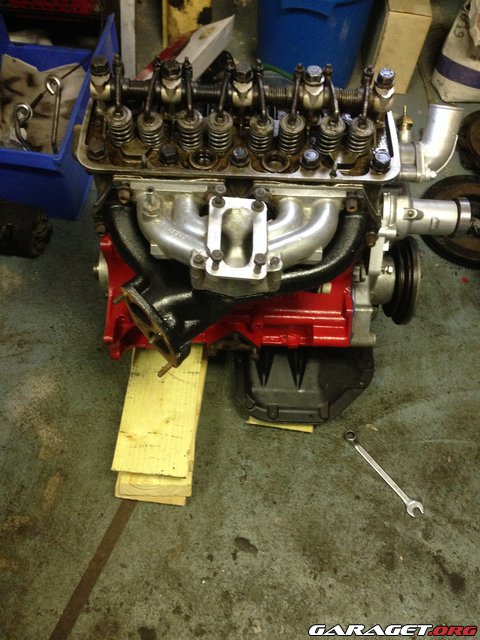

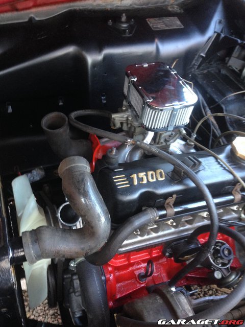

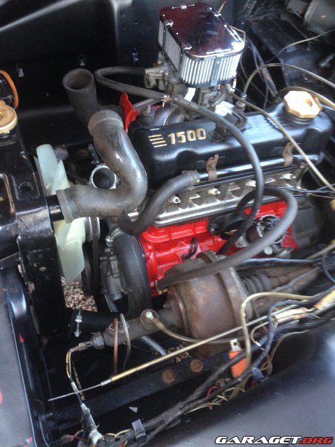

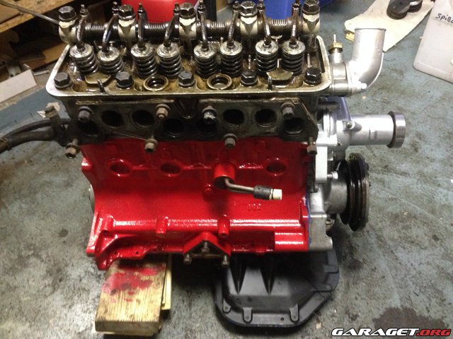

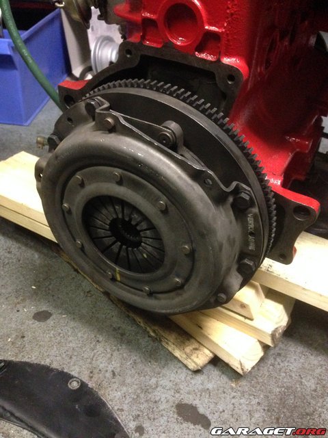

SÅ nu börjar det likna en motor igen!
https://www1.garaget.org/gallery/images/172/171018/171018-88114dced75e532e99dfe74c61d70071.jpg
https://www1.garaget.org/gallery/images/172/171018/171018-3d9afa42d410768729bceab2b51fb390.jpg

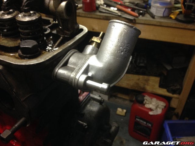

Termostathuset igen. Lackat och klart smile

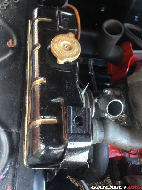

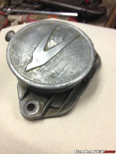

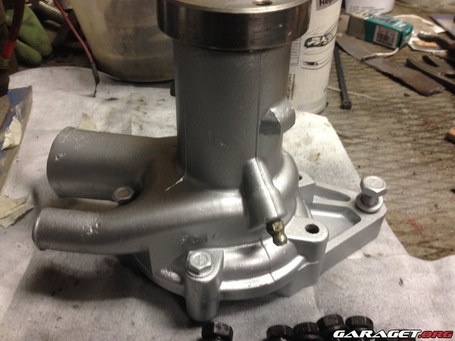

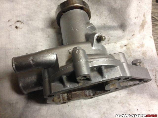

Vattenpumpen snurrar runt fortfarande och har lackat den i samma nyans som termostathuset som sitter ovanom vattenpumpens placering.
https://www1.garaget.org/gallery/images/172/171018/171018-25227ce4abc12750cda15a870073f267.jpg
https://www1.garaget.org/gallery/images/172/171018/171018-971307b3ad71f62dc42fbabb7694934a.jpg

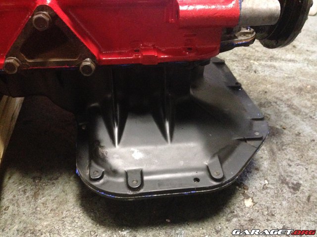

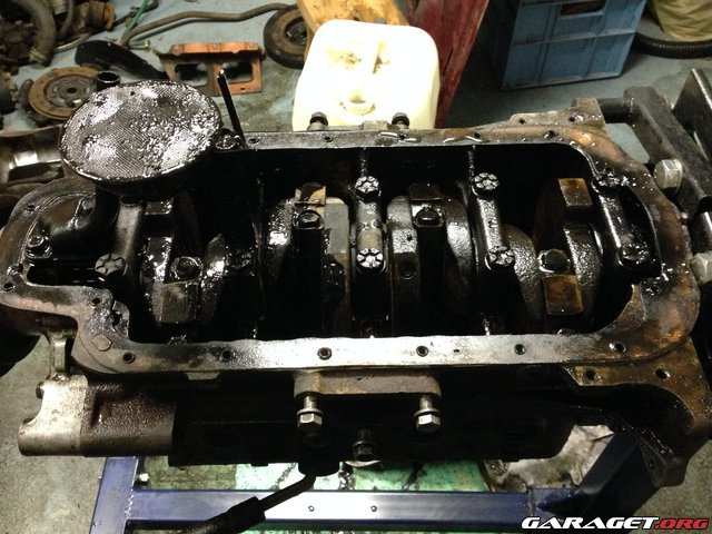

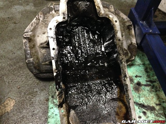

Sumpen hamna också på plats igen, tog några timmar att få den ren inuti men lite möda får man stå ut med om man vill att det ska bli bra.
https://www1.garaget.org/gallery/images/172/171018/171018-c5aa9b03df7e03944d0b3e5ae290c297.jpg
https://www1.garaget.org/gallery/images/172/171018/171018-cf335ace6ec26ca4dce6c40201623468.jpg

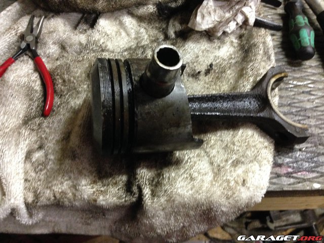

Jävlar vad dålig motorn var innan demontering tongue Köpte du en ny kolv då den såg trasig ut? Hoppas att den snurrar på fint sen wink
405 Inlägg
8 februari 2014
pren lagd ! smile
62 Inlägg
10 februari 2014
Haha jo det var den, lite kul att öppna och få se smile nej dessvärre fick ja inte tag på en ny innan montering. Får se hur de blir smile Det skall inte göra så mycket. Trevligt saab projekt du har lagt upp också förresten smile

Motorn blev fin, kommer säkert att spinna fint!
Måste varit ganska kämpigt att få ut kolvarna, lät du den stå med diesel i cylindrarna innan försök till demontering?
Tror inte heller att den lite defekta kolven kommer att störa så länge inte kolvringsgapen hamnar där.

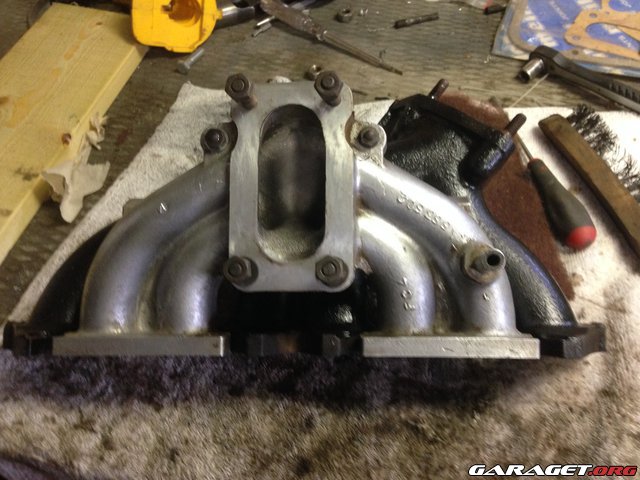

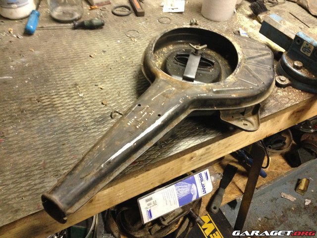

Gjorde vid grenrören också när jag hade av det, insug och avgas..
https://www1.garaget.org/gallery/images/172/171018/171018-afde90ded888f1a06e16a005fc37b7f6.jpg
https://www1.garaget.org/gallery/images/172/171018/171018-5e0e2d919d168f6b732219ad588ee7c6.jpg
https://www1.garaget.org/gallery/images/172/171018/171018-99ea762d24ebe45bc95de78b7cae8fac.jpg
https://www1.garaget.org/gallery/images/172/171018/171018-faa99fb82eec22d1a55caa963fb61dd5.jpg

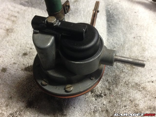

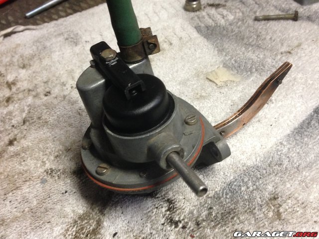

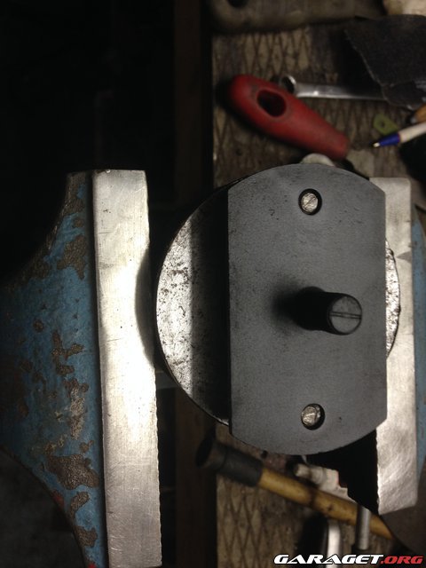

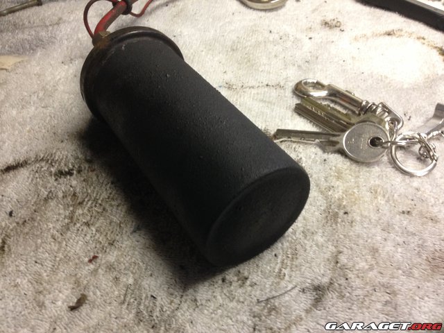

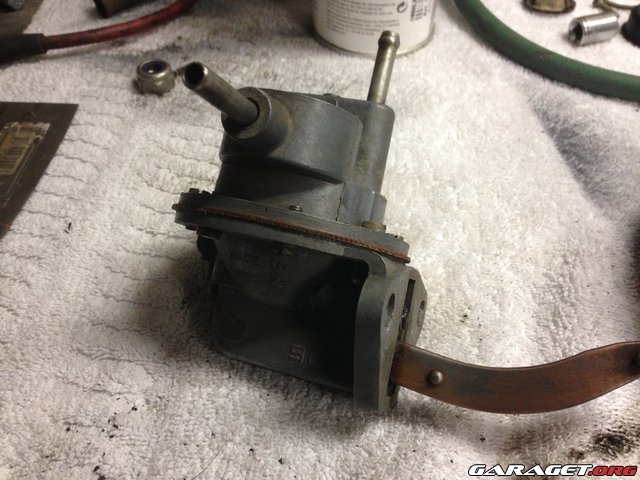

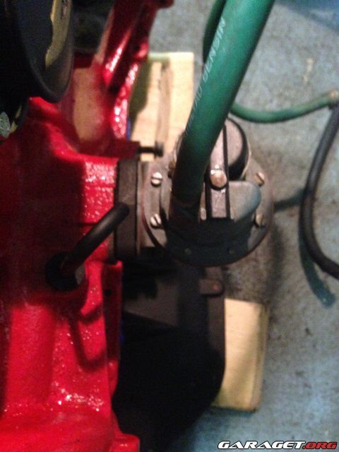

Bränslepump
https://www1.garaget.org/gallery/images/172/171018/171018-c948ef8f0381d01ab5f357e58fb84a6c.jpg
smådetaljer vigjorda också smile
https://www1.garaget.org/gallery/images/172/171018/171018-3a170ae181de37d57ace345bc7472c77.jpg
https://www1.garaget.org/gallery/images/172/171018/171018-6bd6b85112f32a63a432a0902cb323c7.jpg
Bränslepump på plats smile
https://www1.garaget.org/gallery/images/172/171018/171018-236db1bd3c665c3451c5b79daecd24ce.jpg

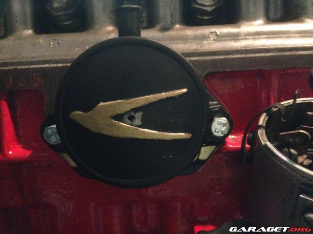

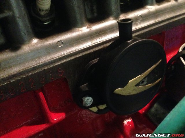

Tändfördelaren på plats också
https://www1.garaget.org/gallery/images/172/171018/171018-115b7ba33c23e2cf310586637ee2cf94.jpg

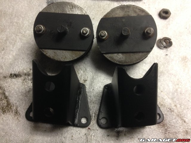

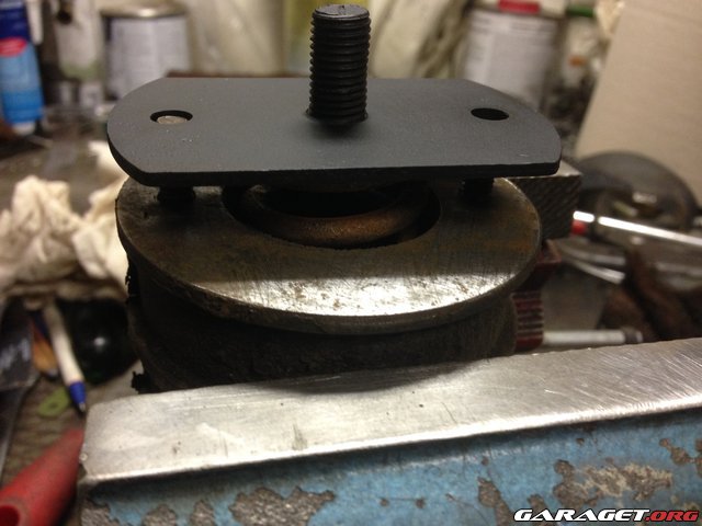

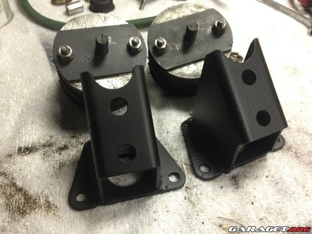

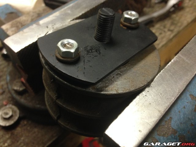

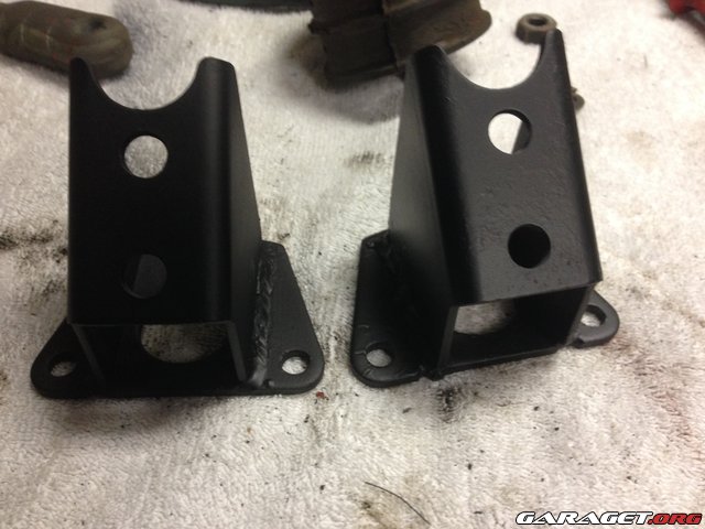

Tvungen att köpa nya motorkuddar, de gamla var spruckna i gummit och gick tvärt av när man skulle lossa motorn från fästet och muttern. Fick tag på bättre begagnade och nu har jag gjort vid de något smile
https://www1.garaget.org/gallery/images/172/171018/171018-000d2a973612ac3febd0ac16cf7b7a40.jpg
https://www1.garaget.org/gallery/images/172/171018/171018-c270ac4c458a5d1f9a9ce14ca6af2a0e.jpg
https://www1.garaget.org/gallery/images/172/171018/171018-ea876aa290084a671acb676da5c00677.jpg
Hållarna vigjorda också smile
https://www1.garaget.org/gallery/images/172/171018/171018-c9d08689360305f1d9b4ce275b85d271.jpg
https://www1.garaget.org/gallery/images/172/171018/171018-29a1fa4006f46e22f0814950a0ba6087.jpg
https://www1.garaget.org/gallery/images/172/171018/171018-9b3f66b1457a11f7f1caccbe897fed24.jpg

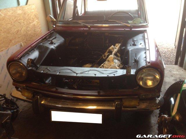

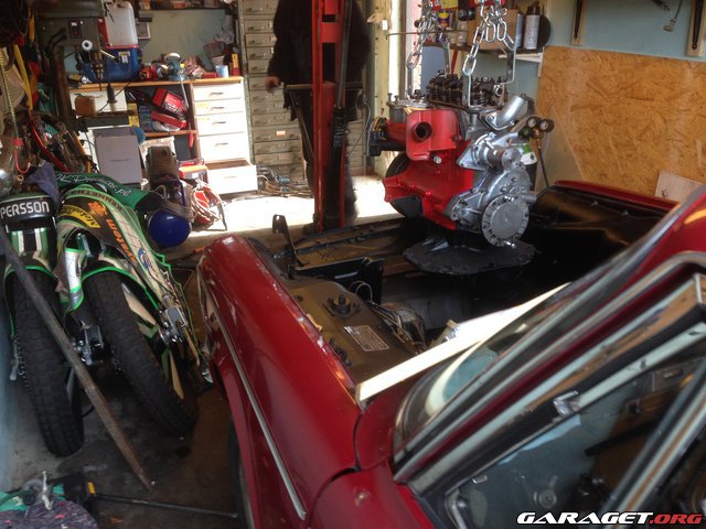

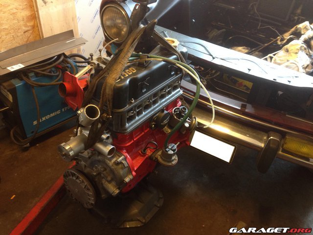

Det var allt så här långt vad jag har hunnit med, har börjat lite med karosserin också. Svitsat fast plåtar på golvet osv. har också börjat med bagage/motorrummet lite, men det kommer upp mer senare smile
https://www1.garaget.org/gallery/images/172/171018/171018-58009207bf05c041d0f97e1d1bc7afd1.jpg
Jag tackar så mycket för de positiva kommentarerna,
och ja det blev diesel bad sen blev det till att knacka lite lätt med en gummihammare, och till sist så fick man ut dem. Fixat till gapen på de fyra cylindrarna så det ska nog gå fint smile
Får hoppas på att de går vägen när man väl vrider om nyckeln! smile

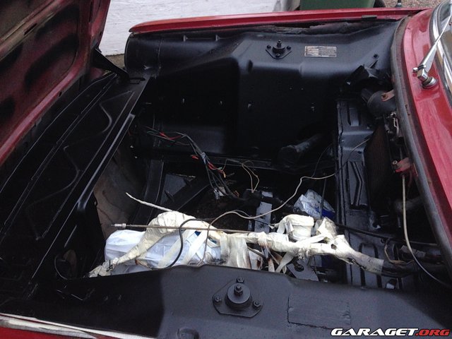

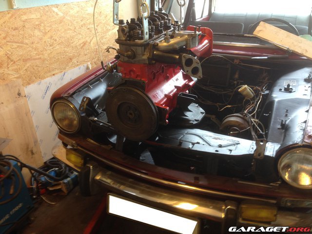

Nytt inlägg!
Har gjort lite nytt nu sen sist och här kommer bilderna:
https://www1.garaget.org/gallery/images/172/171018/171018-a61e98ad45c10758441282f9e2b52f7f.jpg

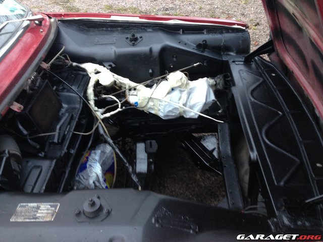

Lackade motorrummet svart men det blev inte så bra..Tänkte göra om det igen men får bli när jag vet att motorn fungerar först och främst.
https://www1.garaget.org/gallery/images/172/171018/171018-6d7f6835923abfdf19bbaf22745b1263.jpg

Dags för att lägga i motorn
https://www1.garaget.org/gallery/images/172/171018/171018-315b3e0bd5963044c51c69d24b5b960d.jpg
https://www1.garaget.org/gallery/images/172/171018/171018-1f624b2e1b2ea9e7e73e27b0c12c2629.jpg
https://www1.garaget.org/gallery/images/172/171018/171018-8686db92009f67262f482bcc947ce898.jpg
https://www1.garaget.org/gallery/images/172/171018/171018-f95bc829d87d0350d569032b566610bd.jpg

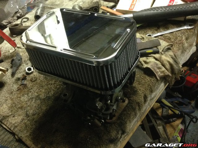

Uppdaterat luftfilterhuset
https://www1.garaget.org/gallery/images/172/171018/171018-6dc2f28980bca4f8f5d0e8427403ed2f.jpg
https://www1.garaget.org/gallery/images/172/171018/171018-bcc7d396b4b3658691aa1adce3d5389a.jpg
På plats samt motorn
https://www1.garaget.org/gallery/images/172/171018/171018-a615a70672b3e546b786a853fe7374d5.jpg
https://www1.garaget.org/gallery/images/172/171018/171018-4467dc5737cb5b7c9ed3235608db5c0e.jpg
https://www1.garaget.org/gallery/images/172/171018/171018-2554d732114ca3abacb851a8e8a4cf40.jpg
Kylaren
https://www1.garaget.org/gallery/images/172/171018/171018-3607b0992ab4604fd5f344e053f611cc.jpg
Japp det var det smile
