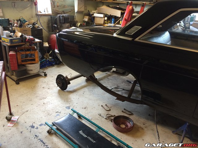

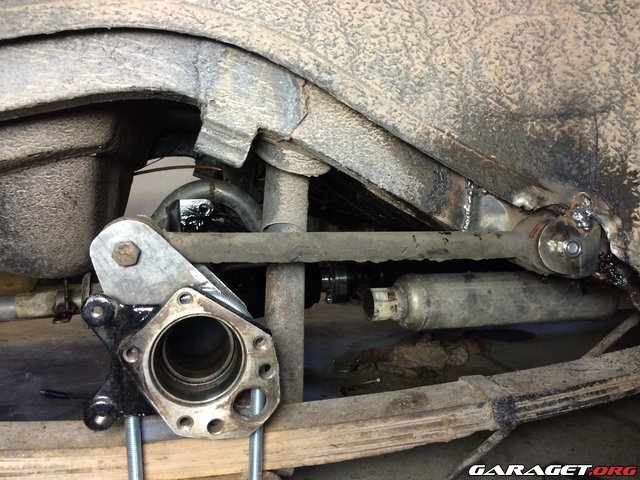

https://www1.garaget.org/gallery/images/191/190650/190650-510a1c1e3b9c5b31556704f1984cc751.jpg
Ena sidan upp-punktad, bara resten kvar nu.... hmm

Fint! Tänk på att om du ska köra med gängstång bör du ha minst 8.8, helst 10.9 men det tror jag inte går att få tag på. smile
Tack, har tänkt byta till riktiga hänken senare, tog gängstång nu för att dra fast den för alla mått osv... smile

Mixen skrev:
Då förstår jag smile Jag har gjort likadant själv för måttagning osv. smile

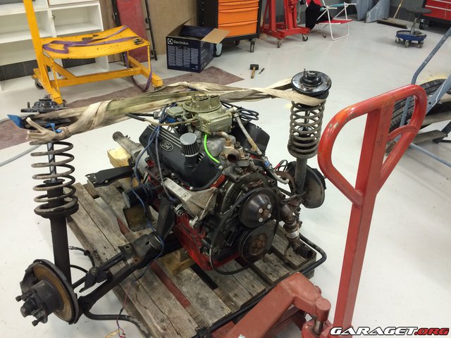

https://www1.garaget.org/gallery/images/191/190650/190650-ba2e25c8d37c7cd660605f3e0df46ca6.jpg
Första provturen med Volvo axeln avklarad,
Peppar peppar! Så värkar det funka som det ska, (diffar gör de i allafall😃)

Härligt att det jobbas lite i garaget!
Skönt det funka fint med axeln

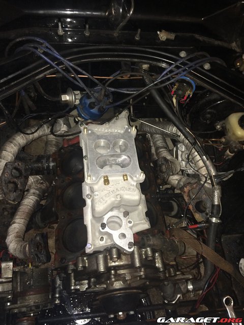

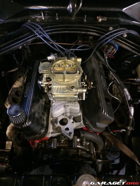

https://www1.garaget.org/gallery/images/191/190650/190650-5cafaaa986b7ba6a43b3972b13854e97.jpg
nu ska äntligen nya insuget på big_smile
+ att jag ska byta topplocks packningar....

#214
fy f jeg er avendsjuk på det innsuget - øker ikke en 4 porter ganske mye hk??
180 Inlägg
11 augusti 2015
#215
cool
vet inte hur mycket det ökar, men jag håller tummarna för märkbart iallafall tongue
Jag kompenserar för din miljöbil!

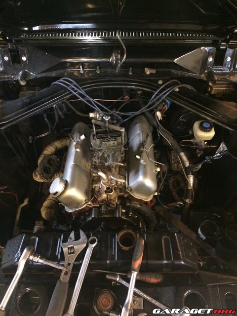

https://www1.garaget.org/gallery/images/191/190650/190650-b3381aba93d0fa4009e5d453a778a6d8.jpg
fick lov att prova att lägga dit allting,
blir nog rätt bra big_smile

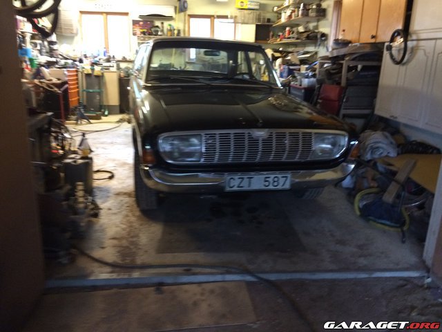

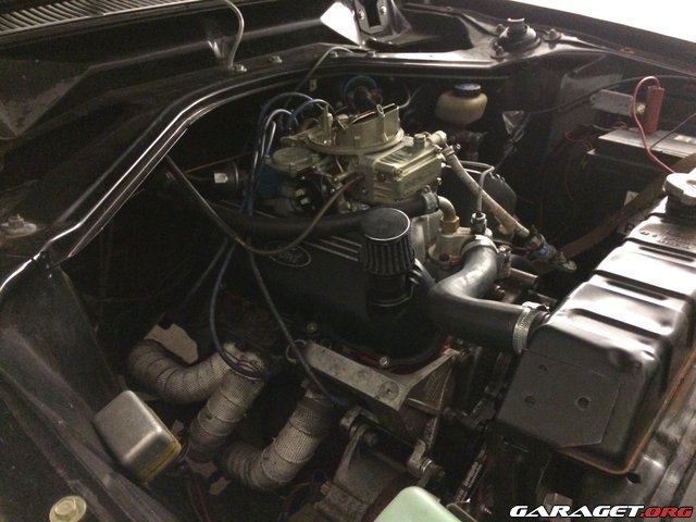

https://www1.garaget.org/gallery/images/191/190650/190650-b6dae084f9915c8a0964ec50c6548632.jpg
Kom på att jag inte lagt upp nån bild efter insugsbytet, så ser motorn ut idag, efter nån månads tjänstgöring

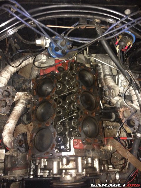

https://www1.garaget.org/gallery/images/191/190650/190650-daa886e27c2426be6e77b426bda77ab5.jpg
Motorn ur för renovering... Något missljud vid vissa varvtal,
Passar även på att uppgradera koppling, och framvagn 😊

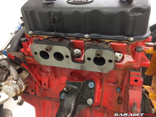

https://www1.garaget.org/gallery/images/191/190650/190650-8a5e7e646340ce79eecbd8496915da7e.jpg
Nyskurna grenrörsflänsar, ska bygga nya en 3e gång å försöka göra det riktigt den här gången wink
(Hålen ser små ut pga att dom är de.. är skurna någon mm för små för att kunna portmatcha mot topparna)
