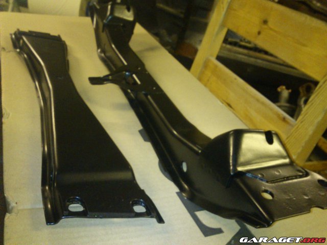

https://www1.garaget.org/gallery/images/191/190650/190650-429a520886dd34205a78761732f6c07b.jpg
fick hem lite pulverlackade grejer i veckan

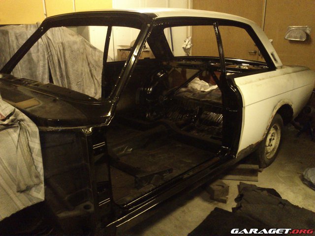

https://www1.garaget.org/gallery/images/191/190650/190650-708421ce754e0b3f105be8a08ffd996c.jpg
grundat

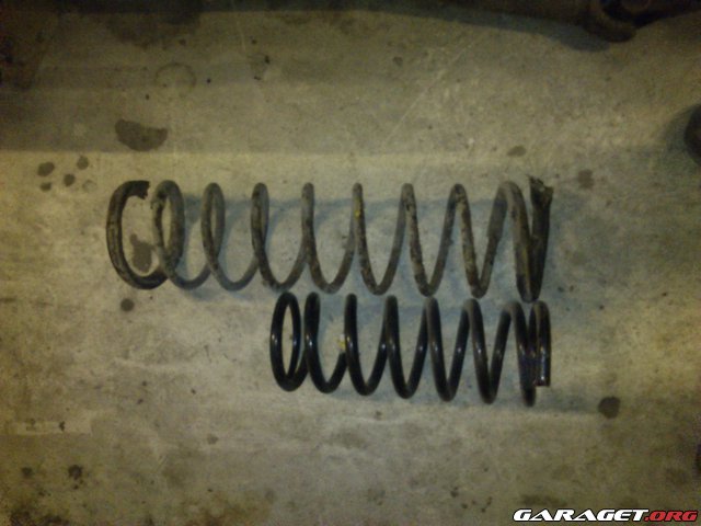

https://www1.garaget.org/gallery/images/191/190650/190650-41753940c21a0cbad1994b6a03d7648e.jpg
gamla original VS "nya" fjädrar.....
med original fjädrarna så blir den både lägre och väldigt mjuk, så jag ska nog köra med dom som satt på bilen när jag köpte den, kanske kapa något varv.
Jag har plockat isär fjäderbenen för lack, nu ska dom ihop igen.
Är det någon som vet vad man ska ha för olja i dom??
tänkte ha lite trögare olja för att få dom lite stummare hmm
tacksam för svar smile

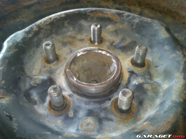

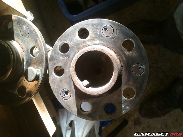

https://www1.garaget.org/gallery/images/191/190650/190650-e9bdec1c0f0556b4df5cbc0e147ef069.jpg
har fått urskuret det nya bultmönstret på 1031 axeln,
nu ska centrumtappen svarvas av lite för att Ford fälgarna ska gå på smile

Mixen skrev:
http://www1.garaget.org/gallery/images/191/190650/190650-e9bdec1c0f0556b4df5cbc0e147ef069.jpg
Varför gör du detta?
180 Inlägg
14 april 2014
Cortina1 skrev:
börjar bli lite trött på att byta bakaxlar, då original axlarna inte håller för just nånting.
så jag tänkte prova en Volvo axel en gång. men jag ville fortfarande kunna ha Ford fälgarna, tänkte försöka bredda några 14" P7 fälgar. smile

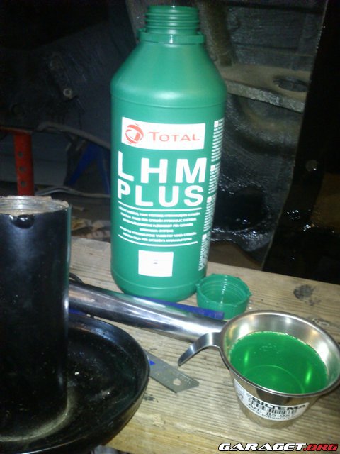

har inte hänt så mycket nu på ett tag, men jag har inte fått ihop framvagnen än! sad

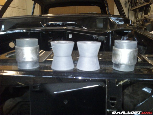

pga, att jag inte har några bussningar, har köpt olja till stötdämparna och har lämnat gamla bussningarna och en ritning till några i stan som ska göra några. så fort jag får dom så plockas den ihop, och jag kan rulla ut bilen och vända på den så det går att fortsätta bak. kom på att jag har lite plåtjobb kvar där hmm

https://www1.garaget.org/gallery/images/191/190650/190650-f70034e22237f5f06bd885871d662c35.jpg
Stötdämparolja

https://www1.garaget.org/gallery/images/191/190650/190650-bb7f90cafd1c5cd80c34290100710065.jpg
Nya bussningarna
