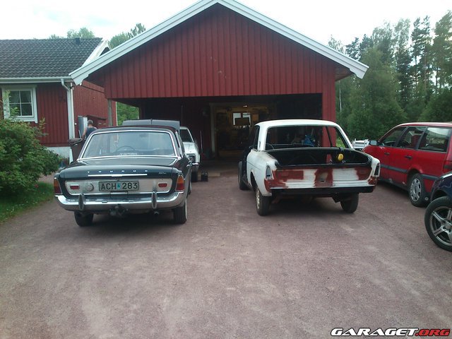

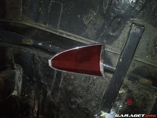

https://www1.garaget.org/gallery/images/191/190650/190650-326da8672c90964cb7f30acdd41030aa.jpg
vill ha lite åsikter om hur ni tycker jag ska göra med bakljuset smile
original VS helrött hmm

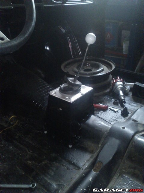

https://www1.garaget.org/gallery/images/191/190650/190650-25f45ad38fd8846c1819b50ff2e064c2.jpg
Golvspak

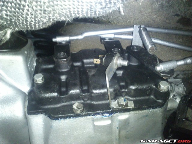

https://www1.garaget.org/gallery/images/191/190650/190650-1e8039906a08a651627dc91fc8476775.jpg
många pinnar å fjädrar att hålla koll på....

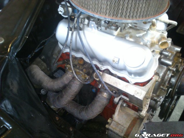

https://www1.garaget.org/gallery/images/191/190650/190650-484fdc29537ef0808dbcd8c10f09b476.jpg
Nu slipper man se rören i alla fall wink

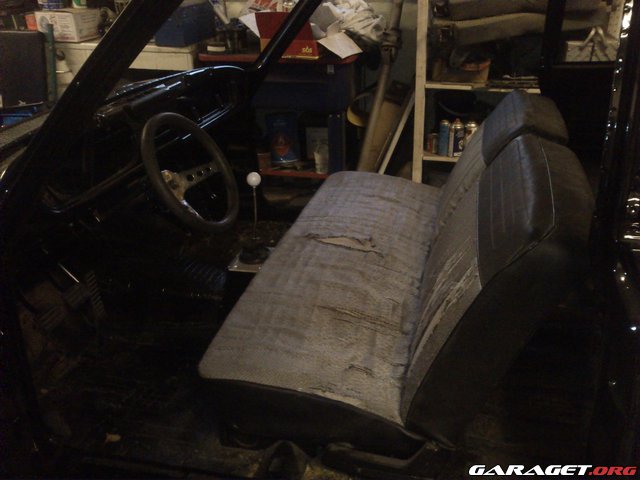

https://www1.garaget.org/gallery/images/191/190650/190650-cefc12c5effb49a57a0bfa5919465e7b.jpg
provtur smile
Hej igen, har hänt lite sen sist:
monterat kylare slangar donat värmepaket, så nu är allt tätt och fungerar (peppar peppar!)
"alla" kopplings pinnar målade och ditsatta, pedalställ, gaslänkage,
bromsar fram klara, blästrade å lackade ok med nya packningar, Nydonad huvudbromscylinder, nya boms slangar     (till nån Saab, passar perfekt) nya rör osv,
har även införskaffat stolsfästen på skroten,
(satte i original soffan för provturen smile
Har satt några pinnar i växellänkaget fel, så jag har 3an å 4an där 1an å2 an ska vara...... hmm

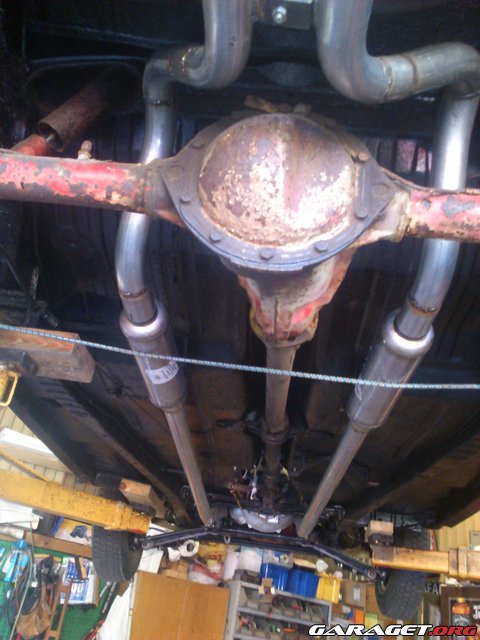

https://www1.garaget.org/gallery/images/191/190650/190650-770da4bbbcc66561d2770966017a22c9.jpg
Byggt lite avgasrör, ska nog på med ett par dämpare till.
nästa blir att byta bakaxel smile
Jag kompenserar för din miljöbil!

Gromt smile har du ett bildet av eksos ut bak og en video med lyd med tanke på dubbel eksos bak?  skal gjøre det samme med p7 min smile

Snyggt jobb med avgassystemet.
tack! det är inte riktigt klart på bilden, det hänger bra där i en punkt längst bak... hade inte gjort infästningarna då bilden togs smile
har inte någon bild bakifrån, p.g.a att rören slutar just nu bakom bakaxeln, tänkte bygga ändrör när tank och kofångare sitter där, har någon film med ljud, men jag vet inte hur man lägger upp en sån.... hmm
provade i början av bygget att hänga upp 2 krökar med snodd, kommer se liknande ut när det är färdigt smile
http://www.garaget.org/mypage/gallery_i … ge=2152084

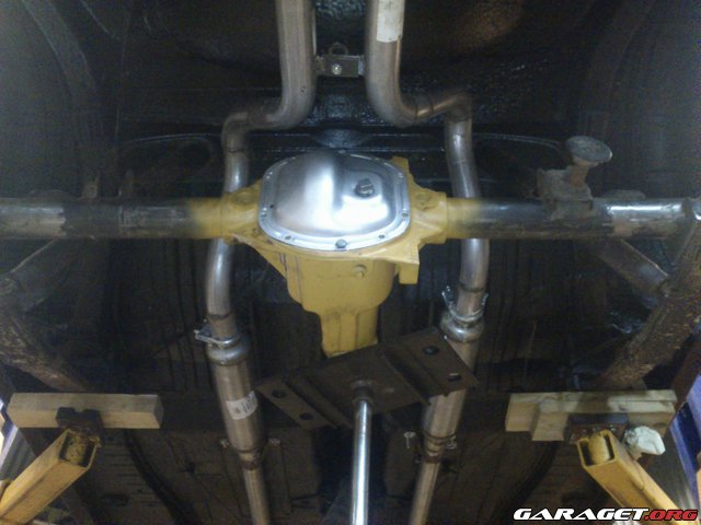

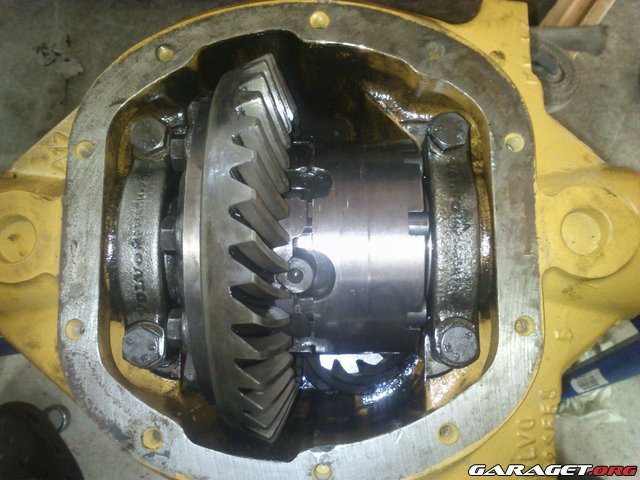

https://www1.garaget.org/gallery/images/191/190650/190650-eb4b7581351b62d812623c0411111b20.jpg
Lamelldiffen på plats! smile
Nästa är väl att ta lös originalaxeln passa in Volvo axeln, svetsa festen, ner med den för att ta bort nå onödigt fäste och sen lacka den.
Och när den är lackad så ska jag klura ut hur jag ska få till en kardan som passar.... hmm
sen ska karossen lackas!! tongue
