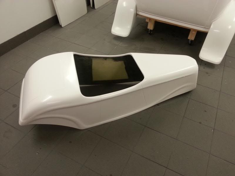

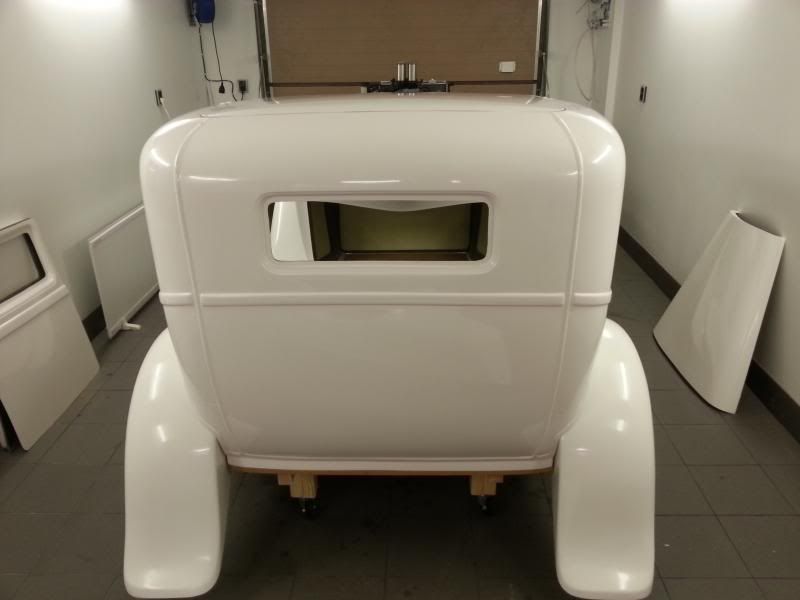

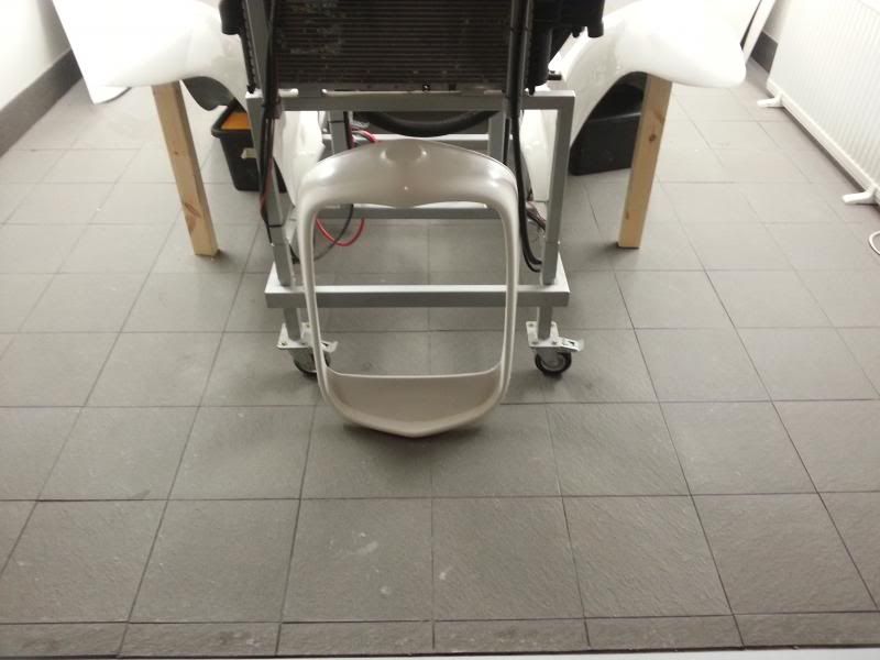

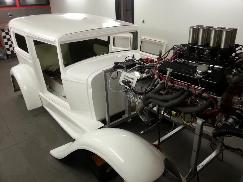

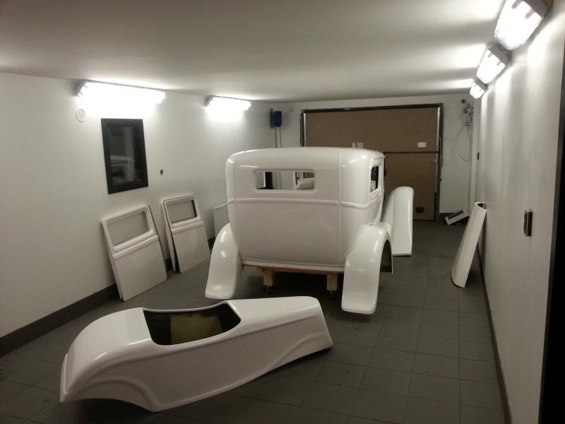

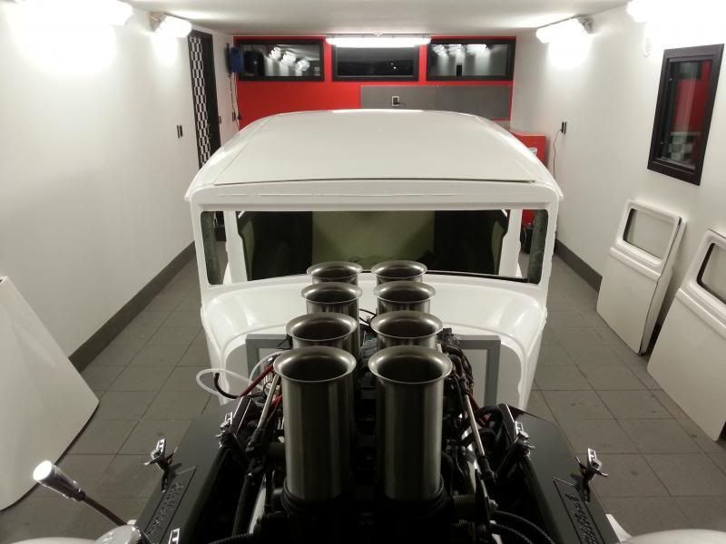

Men nu i helgen så hämtade jag mitt och min familjs projekt. Låter bilderna tala för sig själv.
http://i50.photobucket.com/albums/f305/Quinnan/Projekt%20Hot%20Rod/2014-02-23183244_zps52e11c17.jpg
http://i50.photobucket.com/albums/f305/Quinnan/Projekt%20Hot%20Rod/2014-02-23183354_zpsd1c45209.jpg
http://i50.photobucket.com/albums/f305/Quinnan/Projekt%20Hot%20Rod/2014-02-23183409_zps20311c1e.jpg
http://i50.photobucket.com/albums/f305/Quinnan/Projekt%20Hot%20Rod/2014-02-23183428_zps46ded5f4.jpg
http://i50.photobucket.com/albums/f305/Quinnan/Projekt%20Hot%20Rod/2014-02-23183447_zpsf0841d4e.jpg
http://i50.photobucket.com/albums/f305/Quinnan/Projekt%20Hot%20Rod/2014-02-23183501_zpsa5089c2a.jpg
http://i50.photobucket.com/albums/f305/Quinnan/Projekt%20Hot%20Rod/2014-02-23183605_zps3f35577e.jpg
Den lilla karossen är tänkt till dottern då hon självklart måste ha en egen rod. Blir nog nåt radiostyrt till att börja med. Finns planer på drivlina från snöskoter när hon blir äldre, men det är en annan historia tongue
Återkommer med mer detaljer framöver. Klockan är mycket och det ska jobbas imorgon.

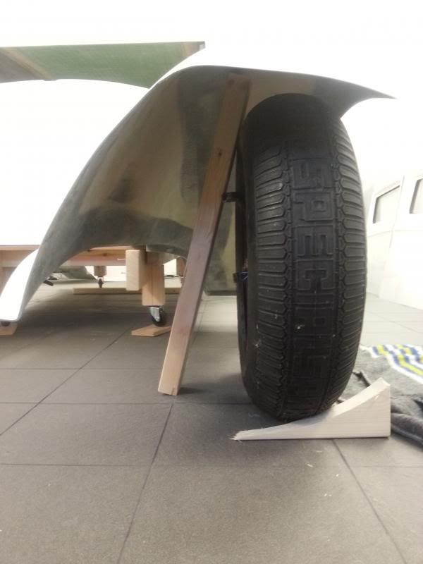

Karossen har ni sett redan. Den är väl mer eller mindre ”klar” att skruva ihop, slipa ner lite gjutskarvar och sen skicka på lack. Jag kommer måsta gjuta i ett golv och bygga någon typ av rullbåge, men resten är mer eller mindre bara montering. Det är saker som fönster, dörrgångjärn och liknande som kommer kräva lite mer funderande än vad som hade krävts med en ursprunglig plåtkaross, men det finns snygga lösningar på sånt också.
Stora arbetet kommer ligga under skalet. Jag har valt att inte bygga på en vanlig A-fordsram som man normalt brukar göra. Räknar för övrigt med att få massor av kritik på den punkten tongue. Jag kommer istället bygga en fackverk/balkramshybrid. Detta för att en balkram som i sin grund är designad på 20-talet inte riktigt är synonymt med varken prestanda eller komfort. Inte i mina ögon iaf.
Eftersom A-forden har sina ”sidokjolar” och jag kommer köra med skärmar så finns det ganska gott om utrymme att bygga en ram som är både högre och bredare än standardramen. Detta i kombination dubbla A-armar fram och 4-link bak, allt med genomtänkt geometri och ordentliga coilovers så blir detta nog en rod som går bättre på vägen än vad många som ser den förväntar sig.
Det för mig till nästa punkt… utseendet.  Jag gillar det klassiska. Gå in på min sida och kolla på min Amazon så ser ni vad jag menar. Rodden kommer bli låg och clean. Jag kommer köra med plåtfälgar, sk. Smoothies, lackade i nån korrekt färg. Det blir däck med relativt hög profil och vit däcksida, en del krom och lite andra stilfulla detaljer. Färg har väl både bestämts och ändrats massvis med gånger, men i nuläget är både jag och frugan sugen på nån ball kopparton med mycket metallic, men vi får se.
Steg ett är i alla fall att få igång mitt Solid Works och damma av CAD-kunskaperna. Sen ska ramen ritas upp så gott det går. Tanken var att rita den så pass ingående att man bara kan klicka på den del man vill, få ut måtten på den och sen gå ut i garaget och kapa till den. Till slut har man sen nog många delar som passar ihop och då blir det att börja svetsa. Vi får se hur det går. 

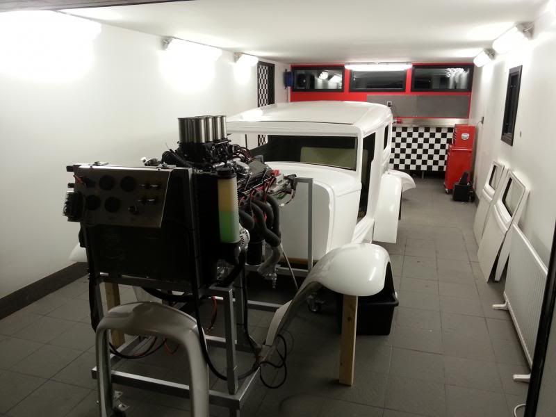

Jag har småpillat i det ännu inte helt färdigställda garaget. Småsaker kvar, som siliconfogar i hörnen, klamra fast kablar mm. Kommer bli ett riktigt trevligt ställe att hålla till på. Har gått och köpt en högtryckstvätt också. Känns som det är något man behöver ha när man bor i villa med garage.
I lördags startade jag och farsan upp motorn också. Den har inte gått mer än några minuter med insprutning och det var i höstas så det blev en cermoniell uppstart med garageporten öppen. Jag är relativt nyinflyttad, men jag kan säga att nu vet alla grannar vem jag är. Hela grannskapets barn kom cyklandes och undrade vad som pågick tongue Finns en uppstartsfilm sen sist motorn gick i byggtråden för motorn, "Projekt gästrumsmotor".

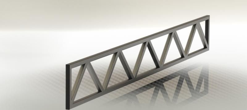

Sen har jag börjat leka lite med SolidWorks lite också. Jag har caddat lite förut, men inget såhär stort projekt och aldrig i SolidWorks så jag sitter och försöker lära mig hur det är upplagt och hur jag enklast och snyggast ska få till min ram. Tänkte ge ett litet smakprov på något som jag lyckats slänga ihop än så länge.
http://i50.photobucket.com/albums/f305/Quinnan/Chassiebygge/Fackverk_test_zps5a3a59ad.jpg
Jag kommer sitta nu närmast veckorna och rita. Kommer springa mellan garaget och huset i morgonrock för att mäta på karossen och sen in och rita.
Återkommer med mer bilder ur SolidWorks inom kort.

Jag köpte en färdig kaross för att det va skönt att slippa hålla på med massa karossjobb, men jag tror jag bestämde mig ikväll för att bredda bakskärmarna. Detta för att få linjespelet mellan sidokjolarna och karossen att stämma bättre.
Tydligen så är det så (från början) att ramen och sidokjolarna är samma på alla a-Ford medan Tudorkarossen som jag har är lite bredare än kupén och roadstern. Detta ger då att karossen hänger utanför kjolen vilket kan se lite kul ut. Och i mitt fall innebär det att ramen blir onödigt smal också.
Tanken är då att bredda bakskärmarna ca 2,5cm per sida bak. Då följer kjolen karossens ytterkant snyggare, ramen kan byggas lite bredare, jag får in fetare bakdäck och får större urval av bakaxlar. När jag mätte karossens bredd igår diffade det 14cm i bredd och bak. Med breddade skärmar bak diffar det 1cm, skärmarna är parallella i ytterkant och kjolen ligger tillräckligt bra mot karossen.

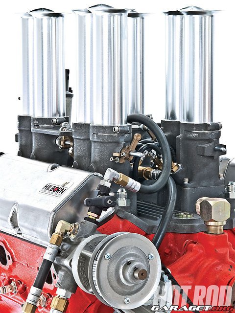

https://www1.garaget.org/gallery/images/186/185870/185870-a608414d4d6aaf5449175dde6cd589c4.jpg
Hilborn
En klassiker när det gäller Hotrod smile
Din egen är inte så långt ifrån wink
http://www.hilborninjection.com/PDF/Hilborn_catalog.pdf
