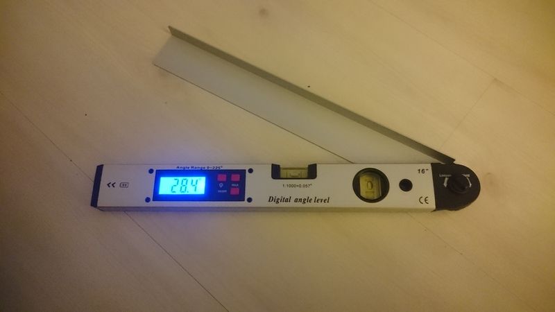

Inte för att det är så mycket att titta på, men det är en hint om den update jag kommer göra imorgon.
http://i50.photobucket.com/albums/f305/Quinnan/8e63311c-db1b-4b14-a1b0-ed4a4ed8e8ae_zps70gb2rvo.jpg
Detta är Julas digitala vinkelmätare. Jag tänkte att den kan vara till hjälp nu när jag ska börja med ramen, och även sen när det ska byggas länkarmar, och vinklar  på fästen och liknande ska till Likaså så lär det underlätta om jag sen ska tolka in ramen i CAD.

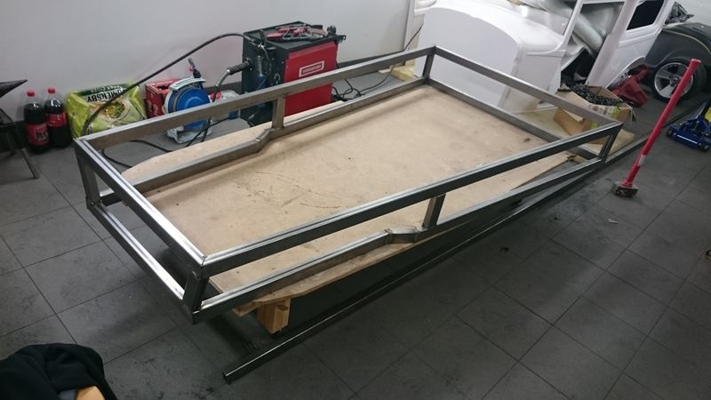

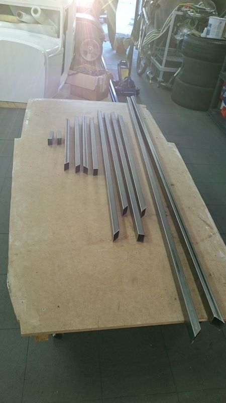

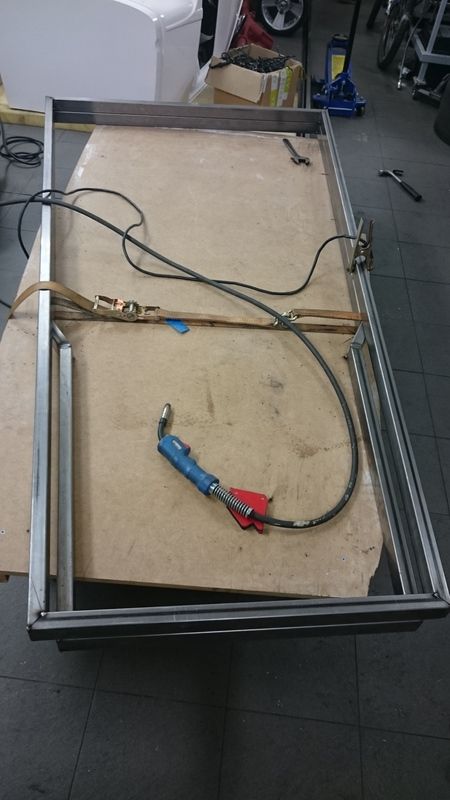

Sådärja! Nu har det hänt grejer...
Tisdagen började med ett par timmars noggrant mätande, kapande och slipande.
http://i50.photobucket.com/albums/f305/Quinnan/Chassiebygge/2015-12-29%2014.00.31_zpsanjirlut.jpg
Och när bitarna till vuxenlegot väl var uppkapade så var det mer eller mindre bara att lägga ihop allting.
http://i50.photobucket.com/albums/f305/Quinnan/Chassiebygge/2015-12-29%2015.02.21_zps0j9hwxng.jpg

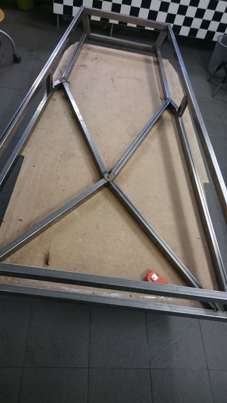

Och när dom två våningarna var ihoppunktade blev allt tredimensionellt.
http://i50.photobucket.com/albums/f305/Quinnan/Chassiebygge/2015-12-29%2016.54.08_zpsgcyvcox0.jpg

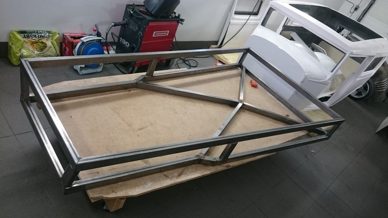

Och efter ytterligare en stunds kapande så blev det ett litet kryss med. Sen tog 4-kantsstålet slut.
http://i50.photobucket.com/albums/f305/Quinnan/Chassiebygge/2015-12-30%2014.29.50_zpsymcz8ntr.jpg
http://i50.photobucket.com/albums/f305/Quinnan/Chassiebygge/2015-12-30%2014.30.09_zpsakw2vcga.jpg
Nu ikväll har karossen åkt upp på ramlådan och jag har måttat ut ramen över bakaxeln. Nu blir det att åka en vända till jobbet och låta kallsågen jobba lite. Bakre ramen ska byggas och jag ska kapa till dom runda rören som ska sitta mellan våningarna på ramlådan.

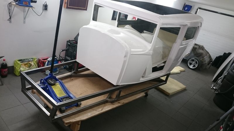

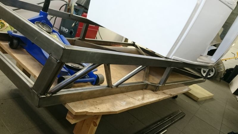

Jag va på jobbet igår och kapade till bakre halvan. Fan va smidigt det är med riktig kallsåg alltså tongue Det går fort och alla vinklar blir perfekta big_smile Så nu har jag gjort "klart" bakre halvan så pass att det bara är att fästa in den i resten. Och ett större gäng rör är tillkapade för trianguleringen av främre halvan.
Såhär ser karossen ut när den står på "lådan". Den skarpögde kommer direkt märka att ramen är bredare än karossen vid torpeden och det är alltså meningen. Det fina med A-forden är att den till skillnad från B-forden (-1931 vs 1932-) är att ramen inte är synlig utan ligger bakom sidokjolar. Och dessa sidokjolar går att flytta ut och då tillåts ramen vara bredare. B-forden har en ram som är synlig och samtidigt agerar "kjol" så där är karossens bredd lite av en begränsning.
http://i50.photobucket.com/albums/f305/Quinnan/Chassiebygge/2015-12-30%2016.02.22_zpsjo4jlofa.jpg
Lär kunna bli ganska fett med breddade bakskärmar och utflyttade kjolar och framskärmar.

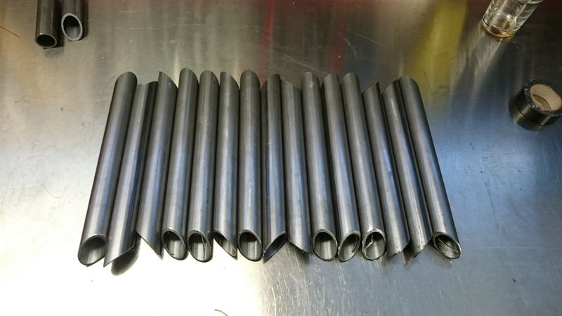

Här är rören som hamnar mellan över och undervåning i lådan.
http://i50.photobucket.com/albums/f305/Quinnan/Chassiebygge/2015-12-31%2013.16.27_zps8by7sbgp.jpg
http://i50.photobucket.com/albums/f305/Quinnan/Chassiebygge/2015-12-31%2013.16.41_zpsuc0fwwsl.jpg

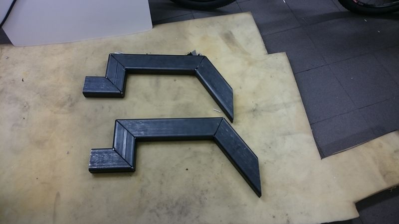

Och här är kickupen som jag ska försöka få på plats i helgen.
http://i50.photobucket.com/albums/f305/Quinnan/Chassiebygge/2015-12-31%2013.16.54_zpsdbuocbux.jpg
Lite osäker på hur jag ska få denna grova dimension att gå ihop med dom ganska söta dimensionerna i främre halvan, men jag har några idéer.

#213
Varför är nedre rambenen mer invinklad vid torpeden?
50% Uppfinnar-Jocke, 50% Dynamit-Harry
1 301 Inlägg
31 december 2015
#214
Övre länkarm sitter i övre ramben. Nedre länkarm i nedre ramben. Nedre länkarm är längre än övre länkarm, därav smalare ram nertill smile
