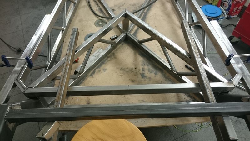

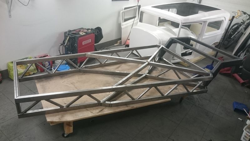

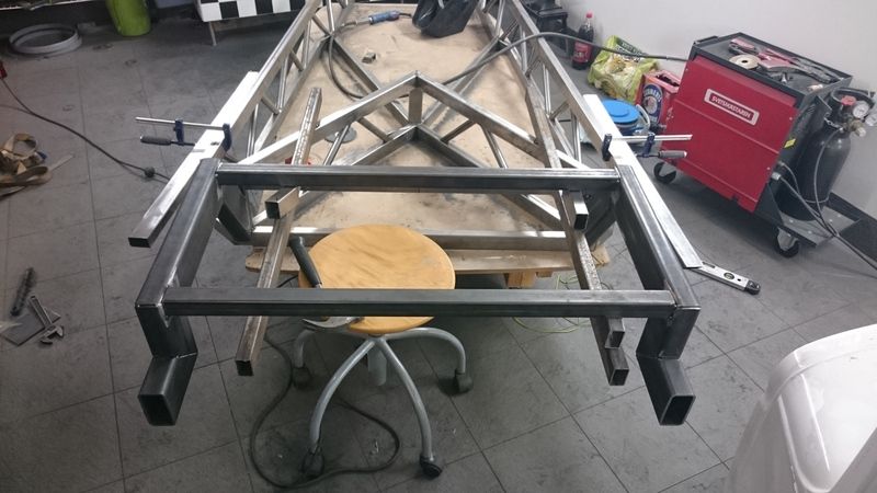

Dags för en ny update då! Även om det inte är några spektakulära bilder jag kommer bjuda på.
Läget som det ser ut nu, är att övre ramkrysset är halvvägs färdigt. Sista två bitarna ska kapas till i kallsågen på jobbet imorgon. Kickupen är på plats och löst fastpunktad. Något som var ett smärre helvete! Jag har dels ett litet garage, så det är trångt att hålla på, sen eftersom kickupen är i 50*100*5 så är den också toktung... och otymplig. Sen ska det gärna bli rakt också. Det underlättade massor när jag kom på att jag kunde svetsa fast en "hylla" av fyrkantsprofiler att lägga den på. Först stod jag och jiddrade med domkraft och liknande, och höll på att bli vansinnig tongue
http://i50.photobucket.com/albums/f305/Quinnan/Chassiebygge/2016-01-06%2015.40.31_zpsmilktpvc.jpg
Ska förstås till någon triangulering ovanför bakaxeln, och även i framkant. Likaså ska det förstärkas där den grova stålet möter den klenare.
http://i50.photobucket.com/albums/f305/Quinnan/Chassiebygge/2016-01-06%2016.33.27_zps7pbdqfsp.jpg
Sen gillar jag verkligen hur fackverksprofilen ser ut. All funktion åt sidan så är det otroligt snyggt med alla diagonala runda rör. Och det kommer bli perfekt att dra avgassystem genom.
http://i50.photobucket.com/albums/f305/Quinnan/Chassiebygge/2016-01-06%2016.33.33_zps4yrx22gh.jpg
http://i50.photobucket.com/albums/f305/Quinnan/Chassiebygge/2016-01-06%2015.40.25_zpsc7zywhgu.jpg
Nu saknas lite runda rör för att få klart trianguleringarna i det som är byggt så här långt. Jag ska fundera på hur jag ska få till ett kryss i framkant under motorn också. Sen måste jag ta mig en rejäl funderare på hur långa bärarmar jag behöver ha till bakaxeln. Någon här som har erfarenhet av 4-link eller 3-link? Hur korta stag "kan" man ha? Och vad skulle man kunna kalla normal längd?

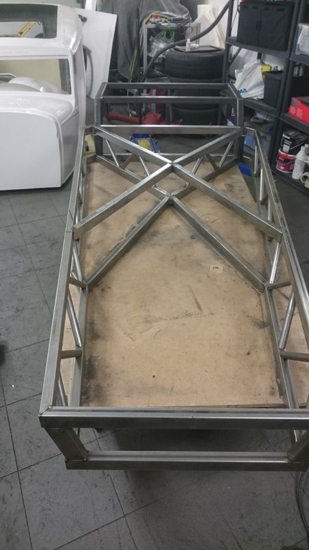

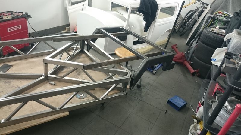

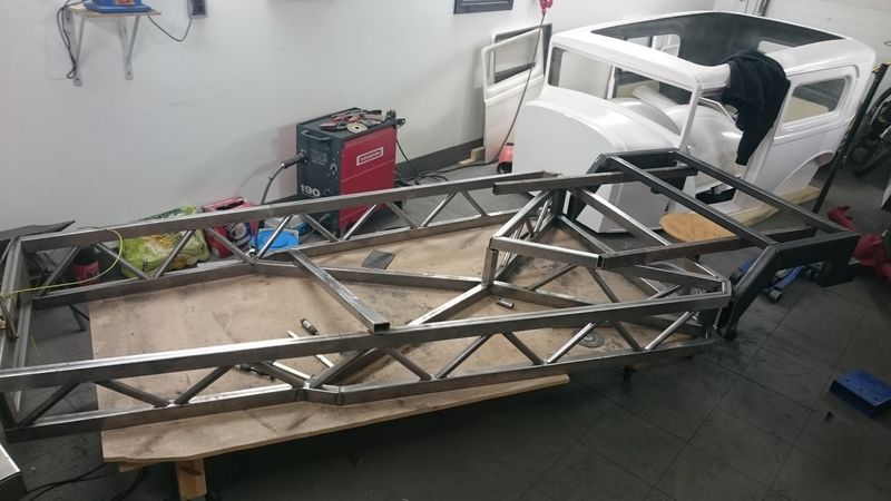

Hej igen!
Imorse vid före 8 kom en kollega till garaget och kikade lite, påväg till hans egna bygge. Som för övrigt är bland det fränaste i Volvo-väg jag sett. Volvo 142, full rörram, karossdelar i kolfiber, framvagn i alu och titan, Corvette alu-V8 med turbo osv osv tongue Men hur som helst. Vi stod och diskutera idéer en stund och överlag tyckte väl inte han att jag var helt fel ute. Alltid skönt att få sånt bekräftat av någon som har lite bättre koll tongue
Så nu har jag lite idéer på hur jag ska få till undre bärarmsinfästningen till bakaxeln, och även uppslag på några andra saker jag undrat över.

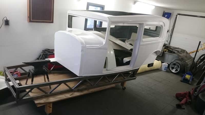

Jag tänkte bjuda på en bild på hur ramen ser ut i dagsläget. Nu är hela grundstommen färdig. Trianguleringar ska till där det saknas mellan övre och undre våning av ramlådan, men i det stora hela är det såhär den kommer se ut.
http://i50.photobucket.com/albums/f305/Quinnan/Chassiebygge/2016-01-08%2019.41.17_zpsx8wx3xrj.jpg
http://i50.photobucket.com/albums/f305/Quinnan/Chassiebygge/2016-01-08%2019.41.27_zpsfje0obpt.jpg

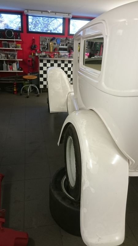

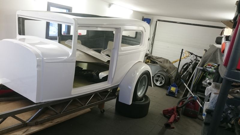

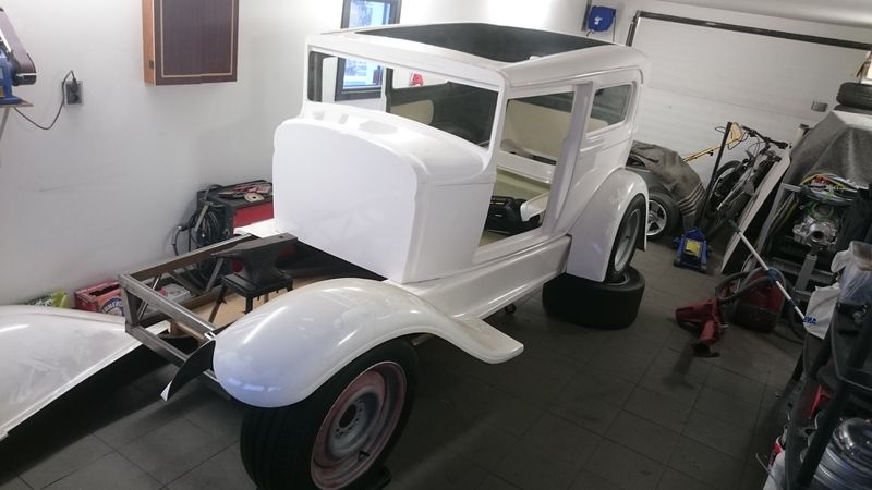

Så nu när grundkonceptet är klart så är det dags att börja bekräfta dom mått jag tidigare tagit på karossen med allting löst ihomonterat. Rätt skönt att nu faktiskt ha en ram att lägga sakerna på, och äntligen ha något att referera till. Tidigare har jag bara fått höfta och hoppas att träbitarna jag använt som styltor varit lika långa tongue
Karossen verkar trivas rätt bra på sitt nya underrede smile
http://i50.photobucket.com/albums/f305/Quinnan/Chassiebygge/2016-01-09%2014.09.04_zpsjbdlbjod.jpg
http://i50.photobucket.com/albums/f305/Quinnan/Chassiebygge/2016-01-09%2014.09.27_zpsebahza95.jpg
Det verkar som att det jag tidigare mätt upp och utgått ifrån när jag ritat ramen, stämmer ganska bra. Karossen blir 175cm bred över skärmarna. Hjulbasen kommer bestämmas med säkerhet när jag har breddat bakskärmarna och kan ställa bakhjulen på plats ordentligt. Det är först då som jag kan se  ordentligt vart i hjulhusen hjulen ska stå.

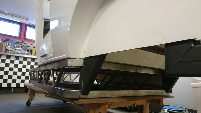

Jag var ju tvungen att ta några inspirationsbilder också nu när karossen sitter på ramen tongue
http://i50.photobucket.com/albums/f305/Quinnan/Chassiebygge/2016-01-09%2014.13.28_zpsu44xteux.jpg
http://i50.photobucket.com/albums/f305/Quinnan/Chassiebygge/2016-01-09%2014.33.09_zps9rae1emw.jpg
http://i50.photobucket.com/albums/f305/Quinnan/Chassiebygge/2016-01-09%2014.35.22_zpsq4m1yhbc.jpg
Närmaste tiden nu kommer det bli att göra klart skärmar, sidokjolar och liknande, så att dom går att montera "ordentligt". Jag tänkte göra lite fästen och sånt i ramen så att det går att ta av och montera tillbaka på samma sätt med enkelhet. Jag har även fått tag i rör till 3-linken bak, så när skärmarna är breddade så blir det att göra klart infästnigarna för det, och ev. också montera infästningarna på själva bakaxeln. Ska bara kolla med han som ska korta den, så att dom inte blir i vägen när han ska kapa.
