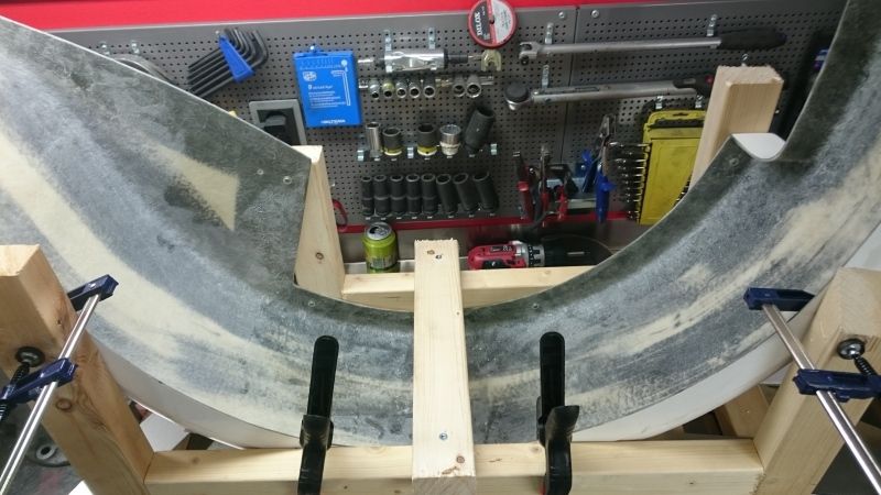

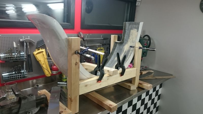

Sjukt svårt att hitta tid och inspiration sista tiden. Jag har knappt tagit mig ut till garaget sista två veckorna men ikväll har jag iallafall snickrat ihop ställningen för bakskärmarna inför breddningen.
http://i50.photobucket.com/albums/f305/Quinnan/Projekt%20Hot%20Rod/2016-01-21%2018.31.42_zpsxolah7jg.jpg
http://i50.photobucket.com/albums/f305/Quinnan/Projekt%20Hot%20Rod/2016-01-21%2018.31.49_zpshmll93oo.jpg
Ställningen är tvådelad och tanken är då att kapa isär skärmen, dra isär ställningen 3cm och skruva ihop den igen, för att sen tejpa, skruva eller popnita en tunn aluminiumplåt över skarven så jag har något att lägga gelcoat emot. Det kommer bilder på detta framöver.
