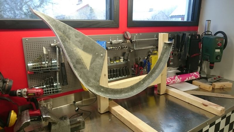

Ställningen bör göra sitt jobb. Frågan nu är som sagt hur jag ska få aluplåten att sitta snyggt emot skärmen. Popnitar eller skruvar jag så blir det massa hål att lägga igen sen, men det kanske man får leva med. Ganska lätt att dutta i lite gelcoat och plast i efterhand.

Jag va inne på det jag också. Får prova skruva på någon bit glasfiber där det inte är så noga och se så det inte spricker.
Tallifjant skrev:
Hmm, för det går inte bara att du lägger aluplåten mot å sen håller den på plats med press?
Problemet är att det är så pass stor eller snarare lång yta där den måste ligga an. Och det måste liksom ligga still länge, medan gelcoat och glasfiber härdar.

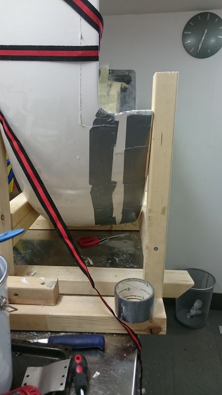

Jag fortsätter på temat skärmbreddning i ytterligare några inlägg här framöver.
Idag satte jag vinkelslipen i ena bakskärmen. Samtidigt konstaterade jag att arbeta med vinkelslip utomhus i minusgrader är bland det värsta man kan göra bakfull!
http://i50.photobucket.com/albums/f305/Quinnan/Projekt%20Hot%20Rod/2016-01-23%2009.23.48_zps40twnnvl.jpg
http://i50.photobucket.com/albums/f305/Quinnan/Projekt%20Hot%20Rod/2016-01-23%2009.25.44_zpsbxe6ziom.jpg

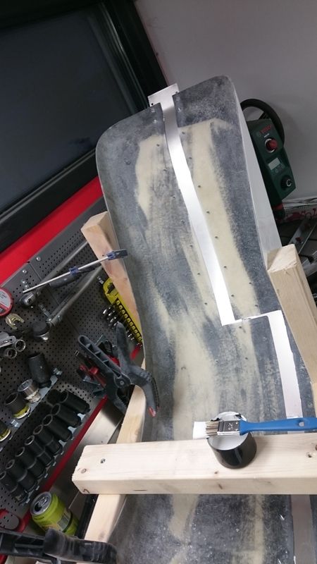

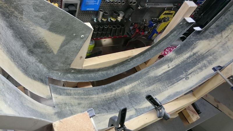

Sen började pysslet med att lappa ihop skärmen med 3cm glipa. Tidskrävande och inte helt lätt. Med nästa skärm kommer jag förbereda bättre och ev. bygga om fixturen så att jag kan vända skärmen åt rätt håll så det blir lite lättare att komma åt. Till slut så fick jag det skapligt tätt mot aluplåten.
http://i50.photobucket.com/albums/f305/Quinnan/Projekt%20Hot%20Rod/2016-01-23%2017.09.37_zpsm8hy0yv6.jpg
http://i50.photobucket.com/albums/f305/Quinnan/Projekt%20Hot%20Rod/2016-01-23%2016.24.11_zpsq43kamwu.jpg
Nu är det lagt gelcoat mot plåten, och imorgon blir det att plasta. Sjukt spännande att se hur det kommer se ut när plåten åker av. Mest troligt så blir det att lägga några lager glasfiber och låta det härda och sen plocka bort plåten, för att sen kunna lägga några lager till och även lägga igen skruvhålen. Sen kommer det självklart bli en slipande och spacklande.
http://i50.photobucket.com/albums/f305/Quinnan/Projekt%20Hot%20Rod/2016-01-23%2017.08.55_zpsolahslkg.jpg
På tal om det... är det någon där ute som har någon erfarenhet av spackling av glasfiberkarosser? Bör man köra med något flexibelt spackel eftersom plasten kanske rör sig mer än en plåtkaross? Jag vet att Hagmans har nåt sånt. Eller bör man köra med glasfiberarmerat spackel? Eller funkar det med vad som helst?

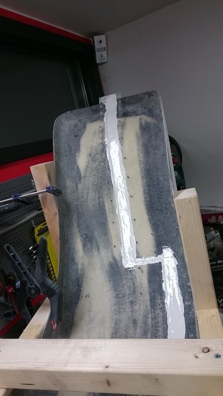

Gelcoaten fäster mer eller mindre inte alls mot aluminium. Jag har vaxat plåten också med vanligt bilvax, och då hoppar plåten nästan bort när man släpper spänningen på den.

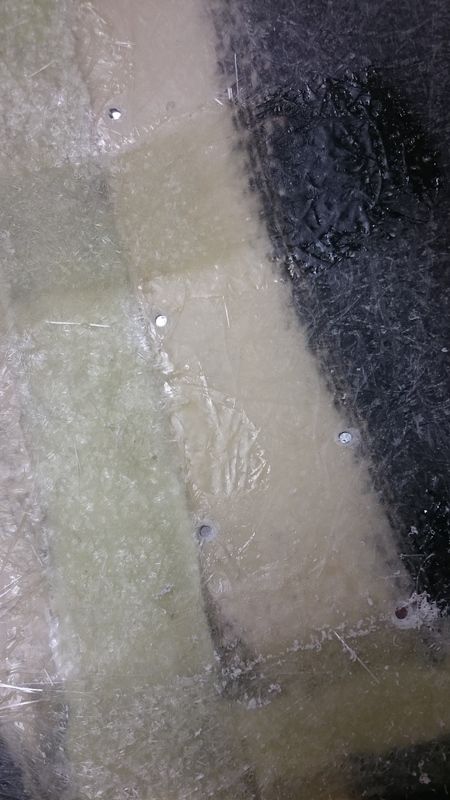

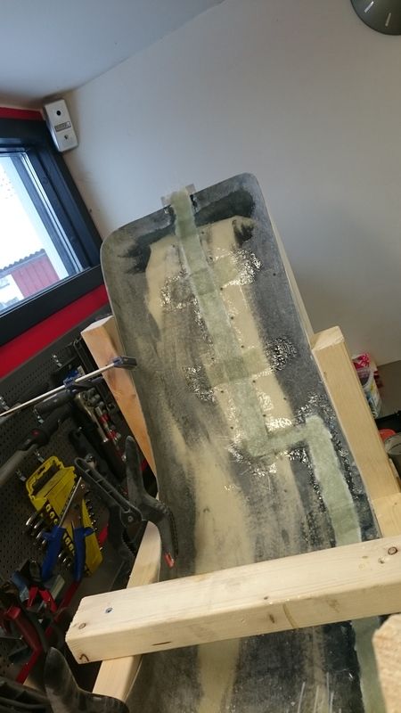

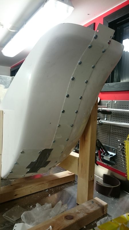

Idag fortsatte jag med skärmen. Gelcoaten hade härdat fint, så imorse blev det ett par lager i form av smala remsor 450g-matta över skarven. Senare kommer jag också lägga några lager med bredare stycken med mycket mer överlapp för att förstärka, men först ska skruvhålen snyggas till.
Jag testade att tejpa fast småbitar av alufolie över hålen som blev när jag drog ur skruvarna. Kändes som att det blev ganska tätt och tillräckligt stadigt med silvertejp över. Och sen kom jag på att det borde gå att fylla hålen med gelcoat från insidan med en spruta.
Sagt och gjort, så nu står det ute i garaget och härdar. Ska bli spännande att se hur det ser ut när det är klart tongue
http://i50.photobucket.com/albums/f305/Quinnan/Projekt%20Hot%20Rod/2016-01-24%2011.43.28_zpsljfna6da.jpg
http://i50.photobucket.com/albums/f305/Quinnan/Projekt%20Hot%20Rod/2016-01-24%2019.51.28_zpsas7oy52m.jpg
http://i50.photobucket.com/albums/f305/Quinnan/Projekt%20Hot%20Rod/2016-01-24%2019.51.41_zpsudm30ckq.jpg
Imorgon kväll plastar jag klart och på tisdag så kommer den ur fixturen. Lovar att återkomma med nya bilder då.

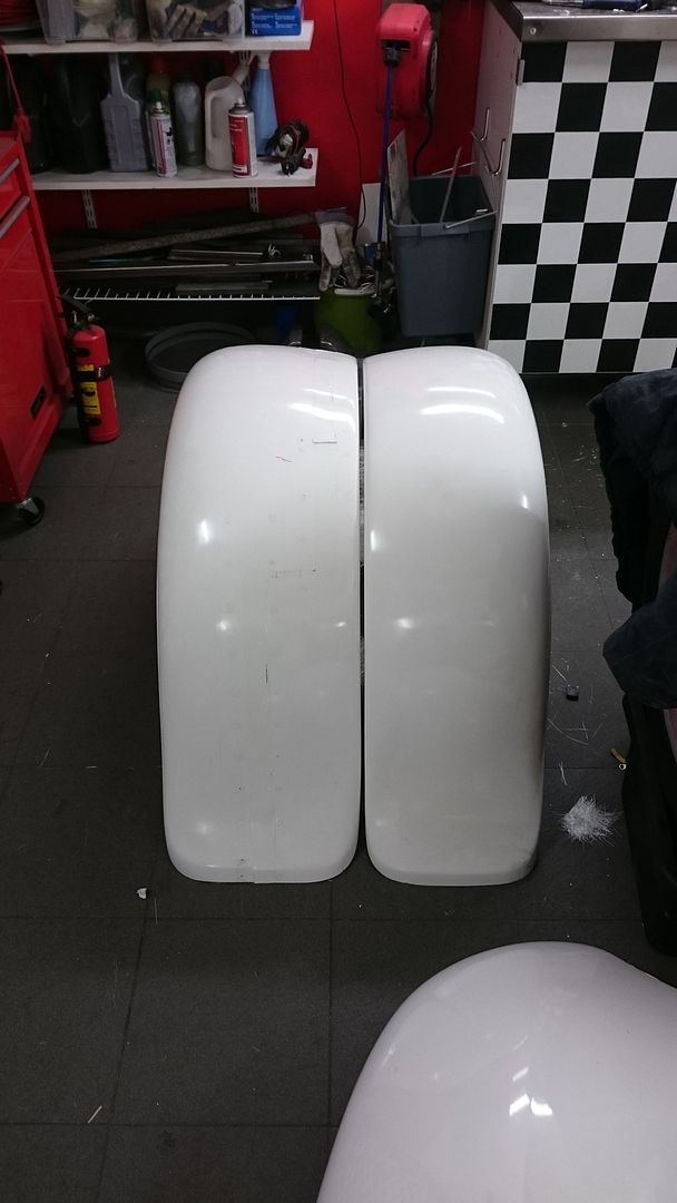

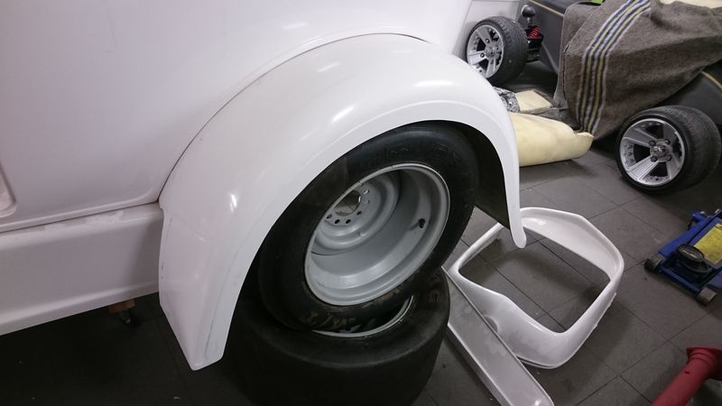

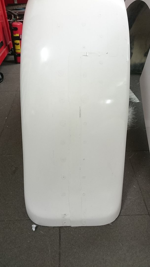

Tänkte också uppdatera med ett par bilder på den nu i princip färdiga breddade skärmen. Verkar ha funkat bra med alutejpen över skruvhålen och plåten över skarven. Det kommer mer eller mindre bara vara att slipa ner lite gelcoat-överskott och sen finspackla. Kanske bättra på med gelcoat på något enstaka ställe. Dessutom så, eftersom jag kapade skärmen på det sätt jag gjorde, i två steg, så döljs majoriteten av skarven av karossen över hjulhuset.
http://i50.photobucket.com/albums/f305/Quinnan/Projekt%20Hot%20Rod/DSC_0269_zpstrz1z7oz.jpg
http://i50.photobucket.com/albums/f305/Quinnan/Projekt%20Hot%20Rod/DSC_0273_zpsrvpnaaig.jpg

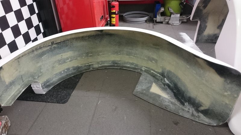

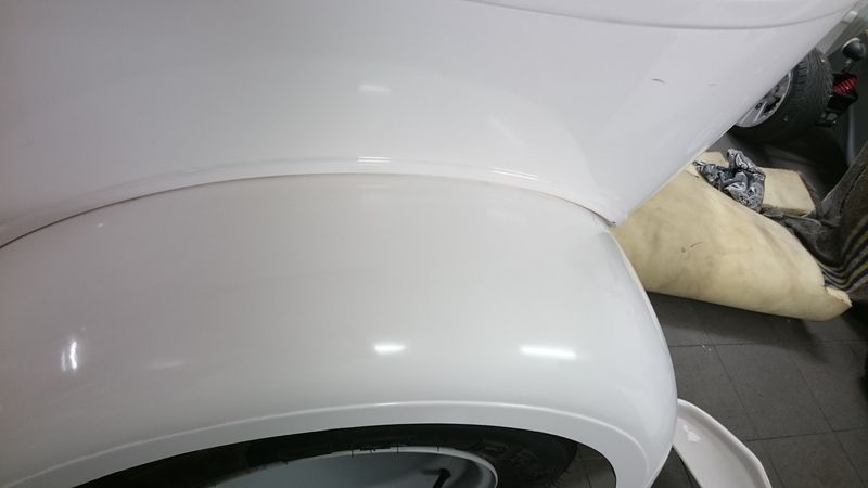

Och på insidan syns det i princip inte att skärmen varit isärkapad. Och det blev faktiskt väldigt stadigt med dom sammanlagt fyra lagerna 450g-matta som jag la över skarven. Och det känns på vikten tongue
http://i50.photobucket.com/albums/f305/Quinnan/Projekt%20Hot%20Rod/DSC_0271_zpsjlhadaad.jpg
Passade på att ta en bild på båda skärmarna tillsammans också nu innan jag kapar isär skärm nr 2 och gör samma insats med den. Ingen jätteskillnad, bara 3cm, men tillräckligt för att dom nu ska räcka runt mina 10" breda fälgar.
http://i50.photobucket.com/albums/f305/Quinnan/Projekt%20Hot%20Rod/DSC_0268_zpsayrzujiu.jpg
http://i50.photobucket.com/albums/f305/Quinnan/Projekt%20Hot%20Rod/DSC_0272_zpsbudfho8v.jpg
Däcken som ligger på fälgarna nu är MT dragslicks och är 26*10*15. Bredden är ganska ok, men dom är för låga i profilen. Och man mäter tydligen storleken på dragslicks annorlunda, så i "vanliga" dimensioner så är det typ 12" brett som ligger på, eller 295or om man ska köra metriska storlekar.
Med dom däcken så är bredden tight, så vi får se om det blir 275, 285 eller 295 när det väl ska köpas däck. Och sen får man väl se vad som går att få tag i med lite högre profil.
