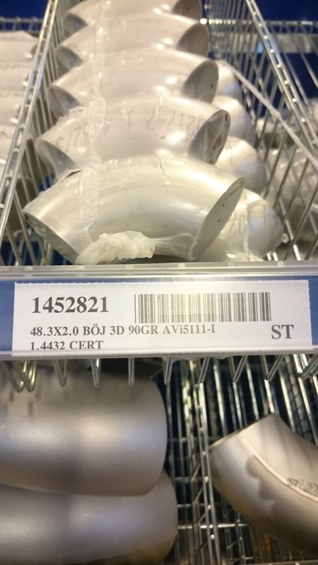

Sen har jag börjat hamstra material till mina grenrör som jag har tänkt bygga. Något som jag verkligen ser fram emot. Men det kommer ta en massa tid och kosta massor med pengar. Därför kommer jag börja köpa några rör här och där när jag passerar butiken som säljer. Och till höst kanske jag har material för att börja bygga utan att det svider allt för mycket. tongue
http://i50.photobucket.com/albums/f305/Quinnan/Projekt%20Hot%20Rod/2016-02-05%2015.17.55_zpsqmrsfmbr.jpg
Sen fungerar jag som så att, när jag inte har tid eller råd att bygga så planerar jag. Jag sitter i timmar och tänker och efterforskar, ritar och jämför. Och något jag har kommit fram till nyligen är att dom bussningar jag har köpt till framvagnen inte riktigt är den väg jag vill gå.

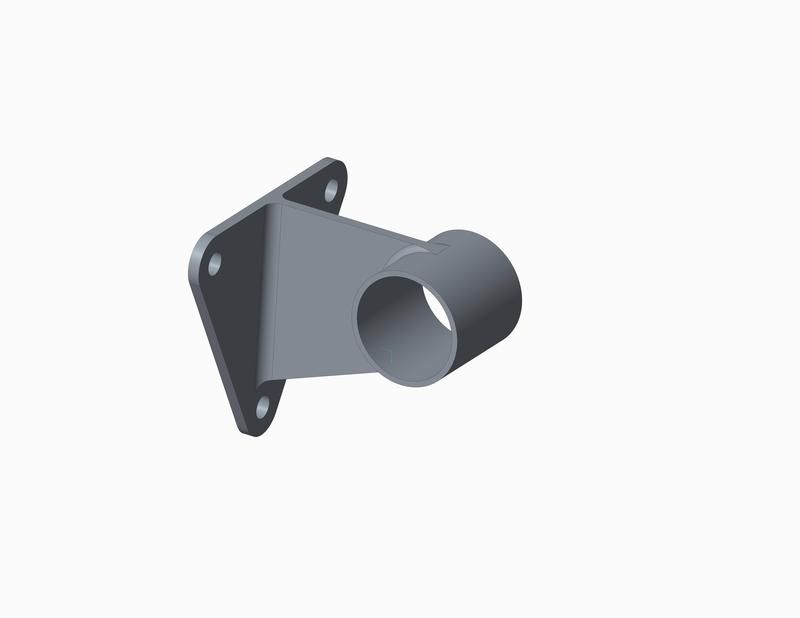

Sen har jag börjat spåna på ett motorfäste. Inget fancy, men bör göra jobbet. Blir en länkarmsbussning från Biltema i hålet.
http://i50.photobucket.com/albums/f305/Quinnan/Projekt%20Hot%20Rod/motorfaste_zpsudfkgkcx.jpg
Kommer ev hålborras och snyggas till.

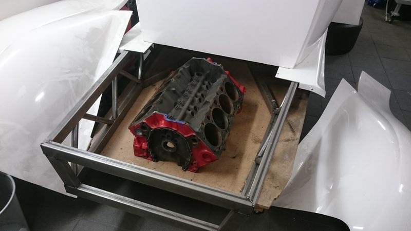

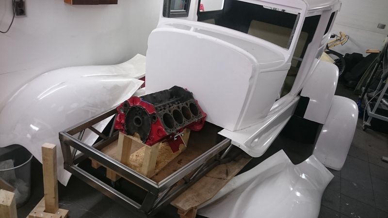

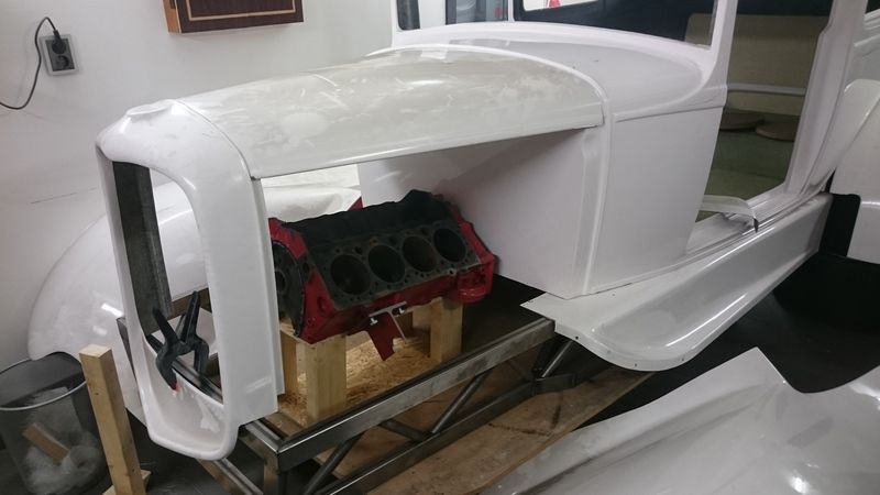

Jag va ut och slängde ihop en liten trälåda att ställa mockup-motorn på, för att få den i rätt höjd och i rätt vinkel när jag håller på med motorfästena. Väldigt smidigt också med en motor som man kan lyfta själv.
http://i50.photobucket.com/albums/f305/Quinnan/Projekt%20Hot%20Rod/2016-02-16%2017.48.33_zpsjkebpw73.jpg
Jag har monterat den på en höjd som innebär att oljetråget inte sticker ner under ramen för att minimera risken för islag. Och den sitter med 3 graders vinkel. Får se om vinkeln kanske minskas lite på sikt, men jag tror att detta blir ett bra startvärde.
Kunde inte låta bli att slänga dit grillen och huven också. Och det verkar som att framkanten på ramen lämpade sig väldigt bra att placera grillen på. Helt rätt avstånd för att huven skulle passa, både i längsled och höjdled. Och det verkar som att dottern håller med. Mycket hjälpsam två-åring tongue
http://i50.photobucket.com/albums/f305/Quinnan/Projekt%20Hot%20Rod/2016-02-16%2017.50.05_zpsilvlzah2.jpg
http://i50.photobucket.com/albums/f305/Quinnan/Projekt%20Hot%20Rod/2016-02-16%2017.51.22_zpsqztvnorq.jpg
Jag ska försöka färdigställa motorfästena under veckan så att motorn och växellådan kan åka i när jag tar av karossen nästa gång. Och jag har beställt rör till framvagnen. Så fort framskärmarna är inmåttade och fästen bygga så sätter jag igång med hjulupphängningar big_smile

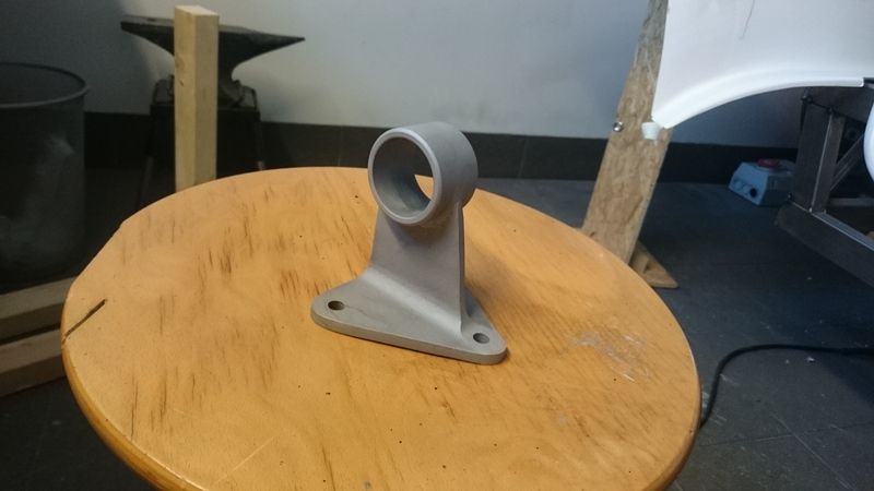

Dels har jag snickrat klart på mina motorfästen. Ska pressa i bussningarna och få på lite färg under veckan så är dom helt klara. Rätt likt CAD-ritningen, vilket gläder mig.  Överlag när man använder sig av kallsåg, vinkelslip med kap och slipskiva, svarv, TIG-svets, MIG-svets och bandslip i kombination så brukar något avvika från ens ursprungliga planer.

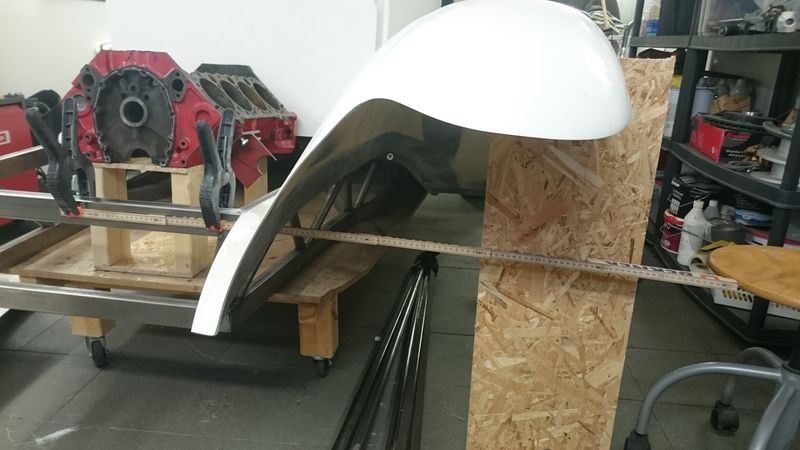

Annars har jag hållt på att måtta in framskärmarna. Det blir en del mätande och även här lite kombinerande av tekniker. För att få karossens bredd fram ungefär samma som bak t.ex, med framskärmar som har väldigt få plana, raka ytor och som inte har några infästningar så fick jag montera fast en måttstock på ramen och använda lod.
http://i50.photobucket.com/albums/f305/Quinnan/2016-02-20%2015.44.12_zpsugciaeyr.jpg
Kan ju tillägga att skärmarna ändrar form när dom ligger och eftersom skärmarna legat undanstoppade i lite olika vinklar så är dom olika mycket krokiga tongue Dessutom är dom säkert inte 100%-igt lika ur gjutformen heller. Med andra ord mycket mäta och en hel del gissa tongue

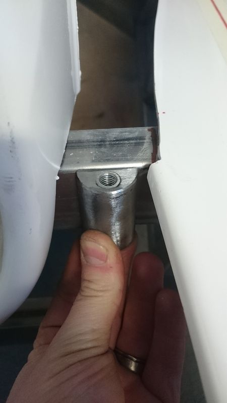

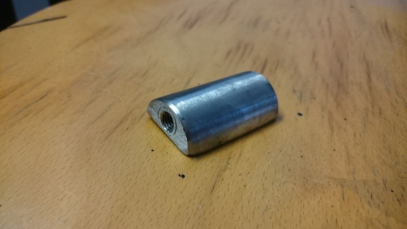

När jag väl hade måttat in framskärmarna tillräckligt bra så har jag börjat kolla på infästningar. Planen var att skruva dom uppifrån ner i ramens 4-kantsrör. Men pga skärmarnas radie på insidan så hamnar skruvarna utanför rören. Antingen det, eller så får jag flytta isär skärmarna, men då blir karossen bredare istället, vilket sabbar massa annat. Lösningen blev denna.
http://i50.photobucket.com/albums/f305/Quinnan/2016-02-21%2016.12.54_zpsmvxsdt5q.jpg
http://i50.photobucket.com/albums/f305/Quinnan/2016-02-21%2016.13.37_zpsyregoqpy.jpg
Jag tror att när dessa är ditsvetsade på insidan av ramrören, och svetsarna nedslipade så kan det se riktigt cleant ut.
Kommande tiden blir det fix med infästning av skärmar och staget mellan skärmarna som lyktorna kommer monteras på. Vill få undan allt sånt så jag kan fortsätta med framvagn och bakvagn. Längtar efter att få den här rörhögen på hjul.

MR_T skrev:
Motorfästena blev ju otroligt tjusiga.
En får tacke! Återstår att se om dom kommer hålla, men jämfört med dom fästena som jag har på motorn som i dagsläget står i startriggen så är dessa löjligt överdimensionerade. Ungefär som allt annat jag gör tongue
Håller med, ser riktigt snygga ut!smile

quinna skrev:
För dum för att beräkna och för feg för att chansa big_smile
Ser ju rediga ut, kommer växellådsfästet ta krafterna i färdriktningen så har du ju bara vridet från motorn på motorfästena. Jag kör med original växellådsfäste så jag satte lite stål för att ta krafterna i färdriktningen på mina.
Allt går ju att beräkna men vem f..n har tid när det skall byggas också cool

Pv1002 skrev:
Tackar tackar! Ska bli kul att se hur dom blir efter lack. Jag har en färg som jag velat testa ett tag nu, gjutgärnsgrå som även ska efterlikna gjuten yta. Lägger upp bild när dom är helt klara.
Exakt så... växellådsfästet blir ett "likadant" fast vridet 90 grader så att den bussningen jobbar i längsled istället för tvärs over.
