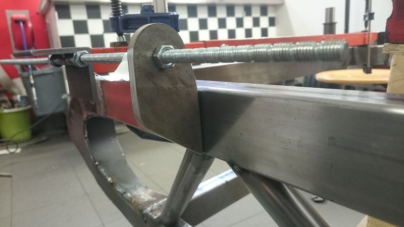

Såhär ser jiggen ut Ganska enkel, men oändligt justerbar i alla ledder. Det enda som är låst är att båda sidorna är paralella.
http://i50.photobucket.com/albums/f305/Quinnan/Chassiebygge/2016-03-30%2020.09.47_zpsbgygp0wu.jpg
På gängstången kommer jag sen montera på bussningarna, infästningarna och låsmuttrar så jag kan fixera allting när jag ska punkta det på plats. Förhoppningsvis fungerar det bra.

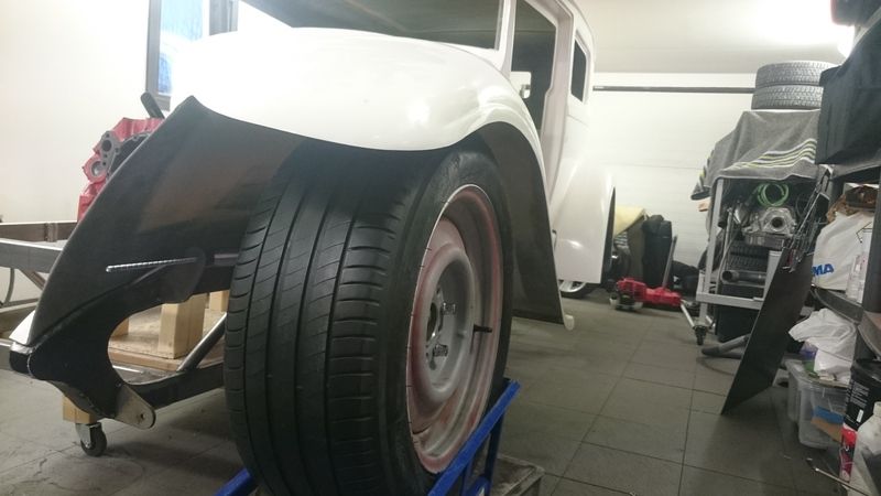

Jag har bockat till en skärm-atrapp också, för att få en känsla för hur mycket frigång jag har, utan att måsta punkta fast och montera skärmen av och på hela tiden för att se om det fungerar.
http://i50.photobucket.com/albums/f305/Quinnan/Chassiebygge/2016-03-30%2020.10.01_zps236nfj6t.jpg
Jag får se om jag bygger någon mer seriös, mer stabil rigg när jag ska finlira in det sista, och när jag ska få dit undre infästningarna. Eftersom jag kommer åka med Oilon-bussningar så är det kritiskt att det blir helt rakt för att inte få låsningar i bussningarna.

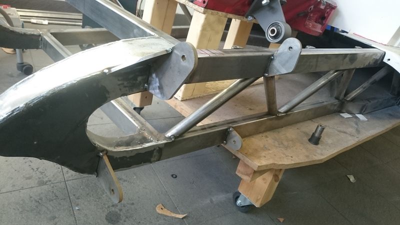

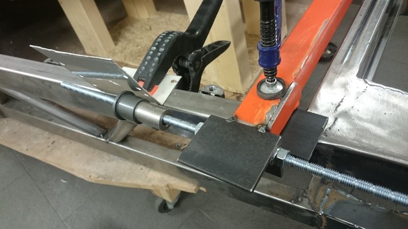

Jiggen jag byggde för att få dit infästningarna har fungerat klockrent. Lätt att mäta och justera, och när jag skulle punkta fast fästena så slapp jag sitta och hålla i, utan låste bara fast med en mutter och kunde i lugn och ro få allt rakt.
http://i50.photobucket.com/albums/f305/Quinnan/Chassiebygge/2016-04-02%2018.11.17_zpsxmaykw8l.jpg
http://i50.photobucket.com/albums/f305/Quinnan/Chassiebygge/2016-04-03%2011.15.15_zpswdregvhj.jpg

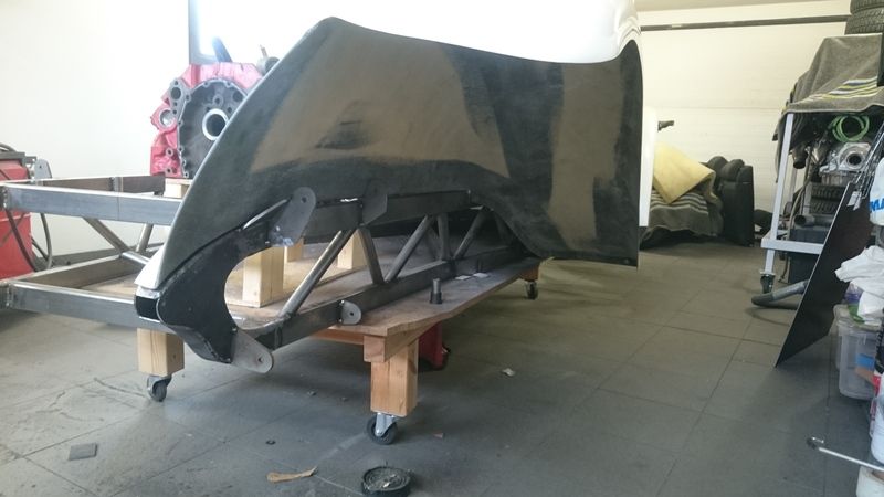

Nu har jag satt dom yttre plåtarna för varje bärarm. Jag tänkte ta dom inre senare, efter att bärarmarna är klara ifall att jag behöver justera någonting. Tids nog hade jag satt dom övre klart och var nöjd med vart dom hamnade och var relativt säker på att det var rakt. Då byggde jag en likadan jigg fast modellen mindre, för att få till förhållandet mellan övre och nedre.
http://i50.photobucket.com/albums/f305/Quinnan/Chassiebygge/2016-04-03%2014.20.14_zpsh76r3mv2.jpg
Dom nedre var betydligt enklare att få till. Inga konstiga vinklar och former, utan raka snitt och centrum på hålen mitt för centrum på ramprofilen. Om jag höll på i 4 timmar med dom övre så höll jag på i 1 timme med dom nedre.
Och jag tror jag har använt alla mätverktyg jag äger när jag har gjort detta. Tumstock, måttband, långa stålskalor, dubbla lod, skjutmått, vattenpass och ögonmått. Och till slut så ser allt sjukt snett ut :P När man står och tittar på det så är det svårt att greppa att det faktiskt är i färdriktning rakt, och allt är parallellt.
http://i50.photobucket.com/albums/f305/Quinnan/Chassiebygge/2016-04-03%2015.20.25_zpsgclxo8x0.jpg
Fick slänga på skärmen också och blev rätt lättad när jag såg att det faktiskt går fritt.
http://i50.photobucket.com/albums/f305/Quinnan/Chassiebygge/2016-04-03%2015.24.17_zpsrfeedoer.jpg
Vidare mot nya äventyr. Blir spännande att se om jag får ihop det :P

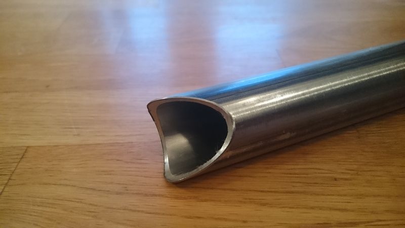

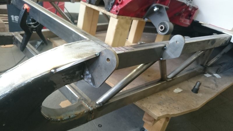

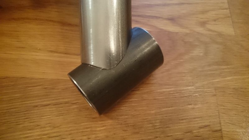

En bärarm ihoppunktad. Nr 2 blir punktad på fredag. Sen blir det kontrollmätning på plats för att spika längden på undre bärarm till veckan.

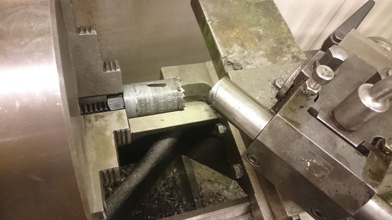

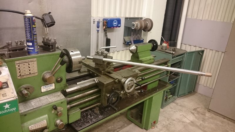

Jag kan tillägga också att det funkar ruskigt bra att notcha rör med hålsåg i svarven. Inte ens den stora vinkeln (58 grader) var några problem.
Och JA... armen är kort tongue 230mm mellan lederna, men det är så långt som går. Och då har jag breddat karossen genom att flytta isär skärmarna, jag har ingen frigång mellan bussning och skärm i innerkant, egentillverkad spindel och till och med rejält ombyggd fälg för att få så högt ET som möjligt. Längre blir det inte tongue

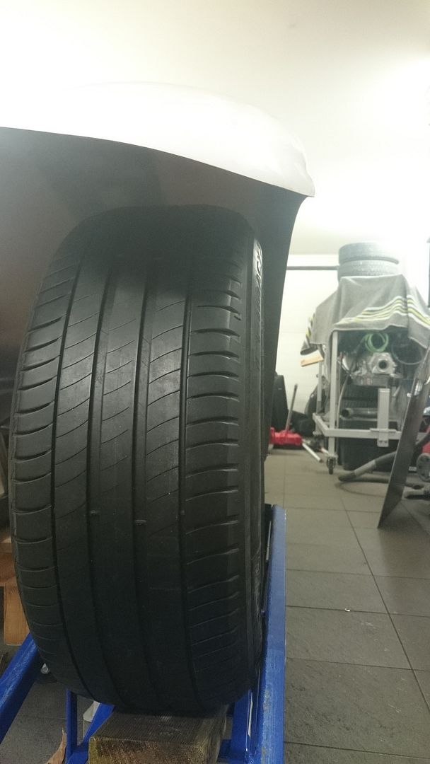

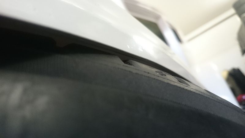

Jag behöver smakråd!
Jag är rädd att jag har gjort mina övre bärarmar lite för korta. Jag kan ha varit lite väl försiktig med frigång mot skärmen känns det som.
Vad tror ni... ska jag förlänga dom 2cm typ?
http://i50.photobucket.com/albums/f305/Quinnan/Chassiebygge/DSC_0669_zpsl6yflexv.jpg
http://i50.photobucket.com/albums/f305/Quinnan/Chassiebygge/DSC_0668_zpstrdx7sjq.jpg
http://i50.photobucket.com/albums/f305/Quinnan/Chassiebygge/DSC_0667_zpskicqds37.jpg
Jag har för övrigt frigångsbekymmer i alla ledder. Jag har tur om jag kommer kunna svänga med bilen tongue Finns saker att finslipa...

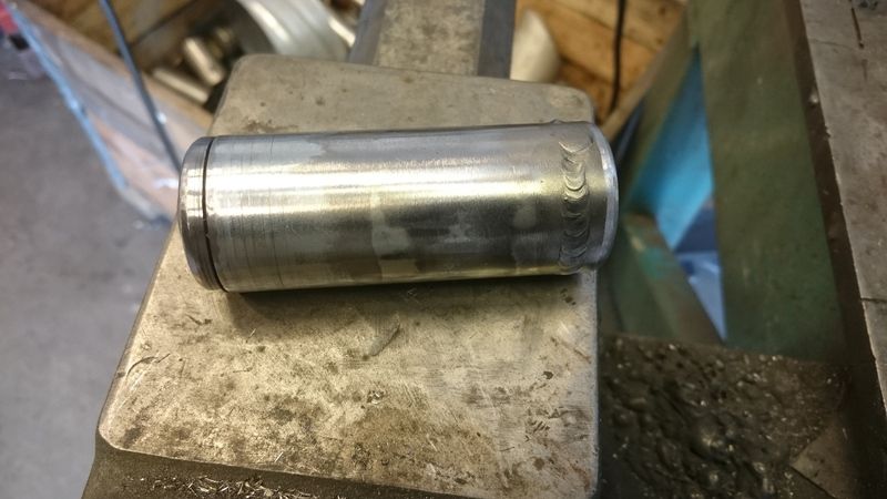

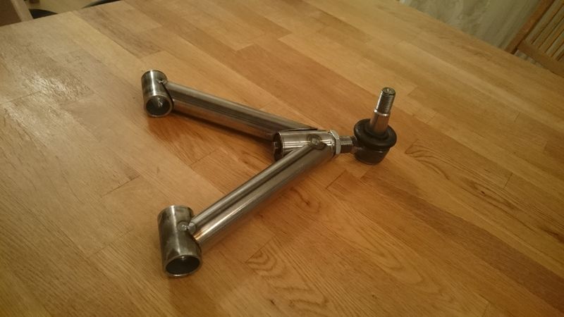

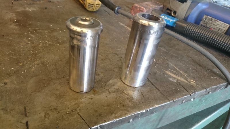

Jaha, ett beslut togs iaf att förlänga övre armarna lite. Dels för att få längden mer rätt och dels för att jag aldrig riktigt gillade hur justeringen såg ut. Det är en av dom få sakerna jag har köpt färdigt av en kollega som hade en hel framvagn i delar över. Förlåt Mattias... Idén är bra, men jag gillar mitt utförande bättre tongue

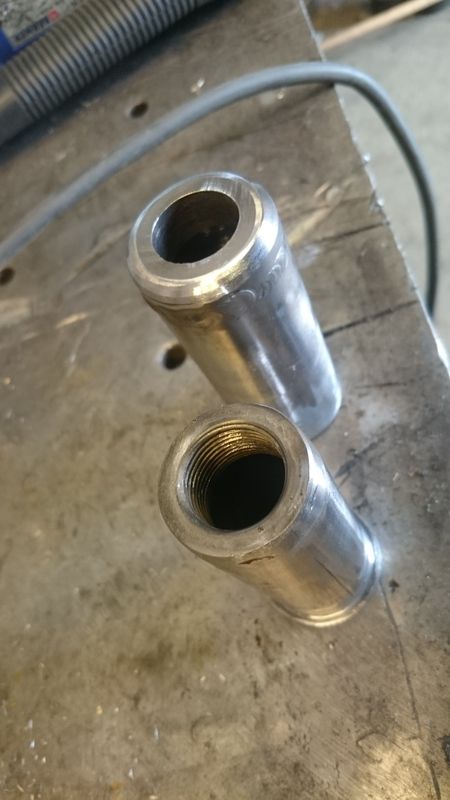

Justeringen och mittstycket i bärarmen består av två delar. Hylsan som rören är svetsade i och som spindelleden fixeras mot, och muttern som justerar och låser spindeln i sitt läge.
http://i50.photobucket.com/albums/f305/Quinnan/Chassiebygge/2016-04-22%2016.12.46_zps5edq8kdb.jpg
http://i50.photobucket.com/albums/f305/Quinnan/Chassiebygge/2016-04-22%2016.12.54_zpsfuvoaykr.jpg
http://i50.photobucket.com/albums/f305/Quinnan/Chassiebygge/2016-04-22%2016.13.15_zpso8ooeq4m.jpg
Ni får försöka tänka er den där rörbiten slipad, symmetrisk och snygg. Något som blir efter byggbesiktning.
Jag har gjort klar ena armen för provmontering nu.  Inte jättestor skillnad från urpsungliga, men något längre och snyggare.

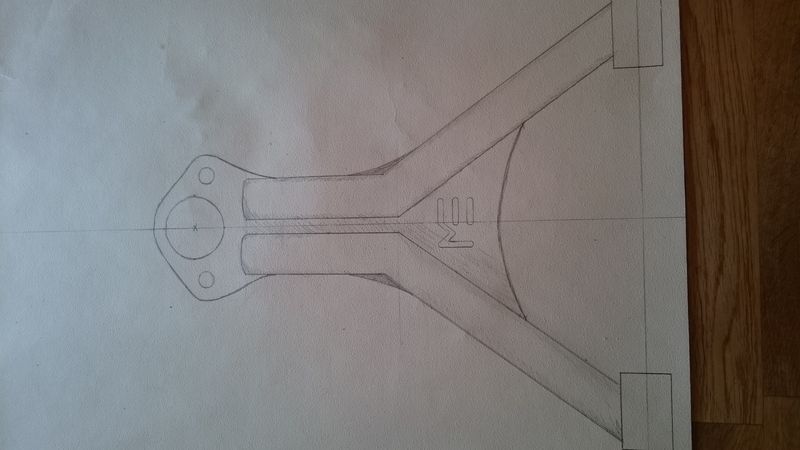

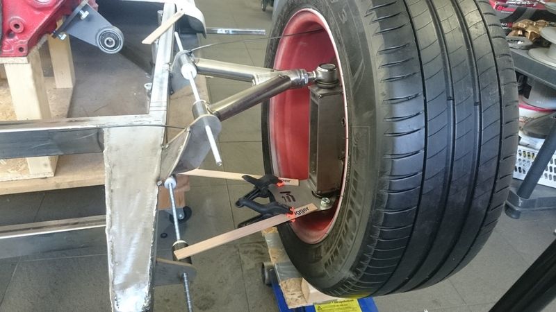

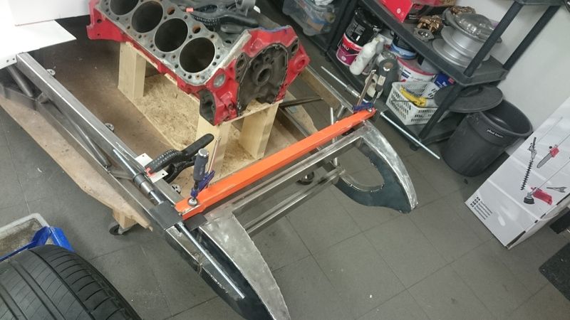

Övre bärarm stämmer mycket bättre efter förlängning, så jag gör iordning den andra också nu i början på veckan!
Och eftersom jag hade en övre som stämde bra så började jag titta på nedre armarna också. Jag har ju redan ritat dom, och tillochmed laserskurit plåten som sitter närmast spindelleden, så jag tänkte att det handlade om justeringar för att få frigång.
Ja, jag hade ju fel och det sket sig i vanlig ordning tongue Det hade blivit skitsnyggt och jättebra på alla sätt, om jag hade bestämt mig för att inte ha fjädringsväg.... eller styrning tongue
Jag mallade upp nedre armen med färgblandarpinnar, för att få känslan av hur det kommer se ut. Dessa pinnar har visat sig ha massvis med användningsområden tongue
http://i50.photobucket.com/albums/f305/Quinnan/Chassiebygge/2016-04-24%2014.54.50_zpsfl8jdsy6.jpg

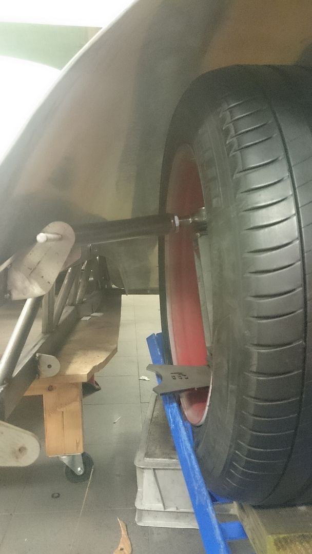

Full infjädring... I mitt fall, åtminstone för stunden, 8cm kompression.
http://i50.photobucket.com/albums/f305/Quinnan/Chassiebygge/2016-04-24%2014.59.09_zpsthioznjh.jpg
Jag gillar frigången mellan däck och skärm vid fullt styrutslag, för närvarande 32 grader tongue
http://i50.photobucket.com/albums/f305/Quinnan/Chassiebygge/2016-04-24%2015.10.29_zpstq8nb5gb.jpg
http://i50.photobucket.com/albums/f305/Quinnan/Chassiebygge/2016-04-24%2015.10.53_zpsnmruzhcl.jpg
För att lösa frigången vid styrutslag och infjädring så kommer jag antingen måste modda spindel och alla infästningar, eller så ändrar jag utseendet på undre bärarm. Det sistnämnda är betydligt enklare eftersom jag inte ens byggt dom än. Och jag har en idé på hur den skulle kunna se ut.
http://i50.photobucket.com/albums/f305/Quinnan/Chassiebygge/2016-04-24%2017.36.59_zpsshlyzkoo.jpg
Istället för att dra rören rakt hela vägen fram så går jag ihop med dom tidigare och drar dom sen parallellt med varandra med plåt imellan. Alltså, istället för en A-arm så blir det en Y-arm... typ tongue
Det enda jag inte gillar med den här varianten är att det blir en skarv, alternativ en bockning, mitt på armen. Kanske inte är några problem, men jag vet inte... vad säger ni?
