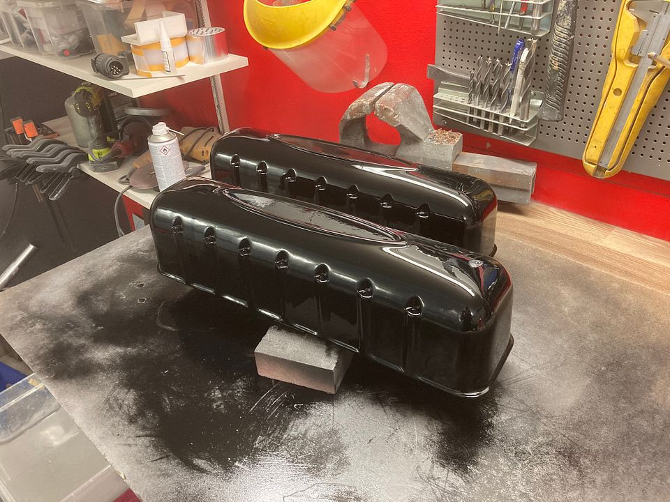

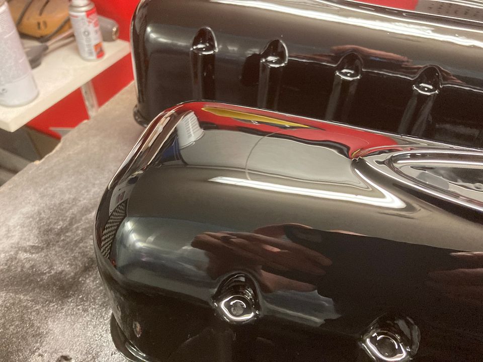

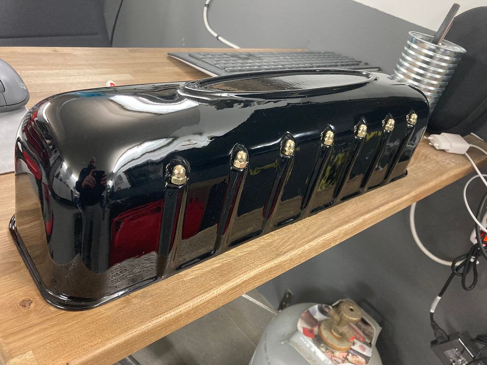

Jag har av förståeliga skäl inte lika mycket att visa som förra helgen, då det bara gått en vecka den här gången och inte ett halvår. Men jag tänkte jag skulle bjuda på en uppdatering på ventilkåporna iallafall.
Sen sist har dom fått färg. Jag har inte tillgång till tryckluft just nu (kompressorn är paj) och ingen lackbox heller, så det blev 2K på sprayburk istället. Jag kan dock slå ett slag för den typen av färg, som t.ex Autoexperten blandar, för såna här mindre projekt. Täcker grymt bra, lätt att jobba med och otroligt fin yta, trots enkla medel.
https://hosting.photobucket.com/images/f305/Quinnan/IMG_0412.JPEG?width=960&height=720&fit=bounds
https://hosting.photobucket.com/images/f305/Quinnan/IMG_0411.JPEG?width=960&height=720&fit=bounds
https://hosting.photobucket.com/images/f305/Quinnan/IMG_0415.JPEG?width=960&height=720&fit=bounds

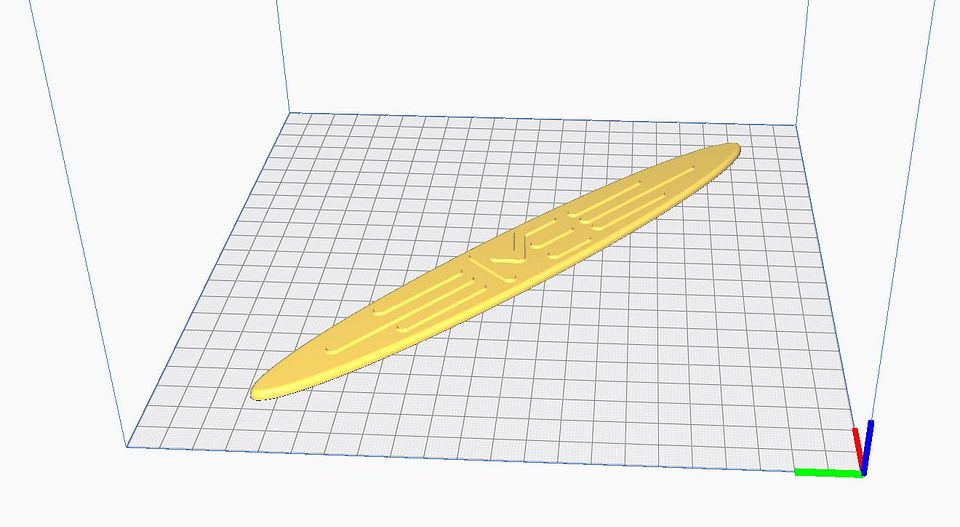

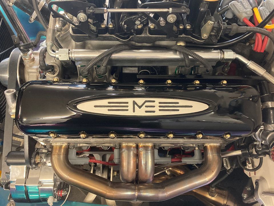

Sen har jag pillat lite med emblem med min logotyp att sätta mitt i ovalen på kåporna. Jag vet inte om detta är slutgiltiga versionen, men jag gillar vart det är på väg.
https://hosting.photobucket.com/images/f305/Quinnan/Emblem.JPG?width=960&height=720&fit=bounds

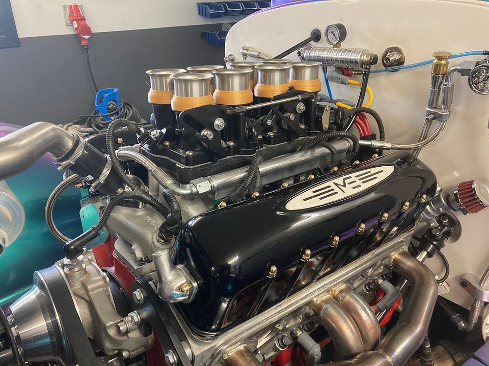

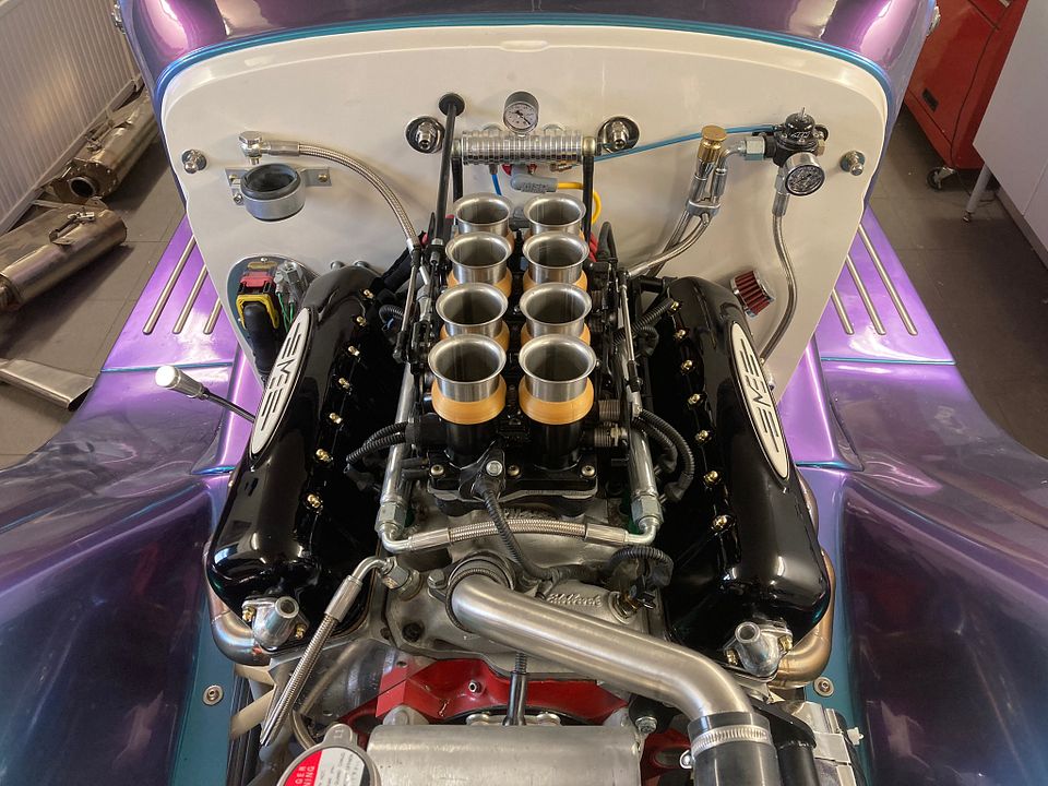

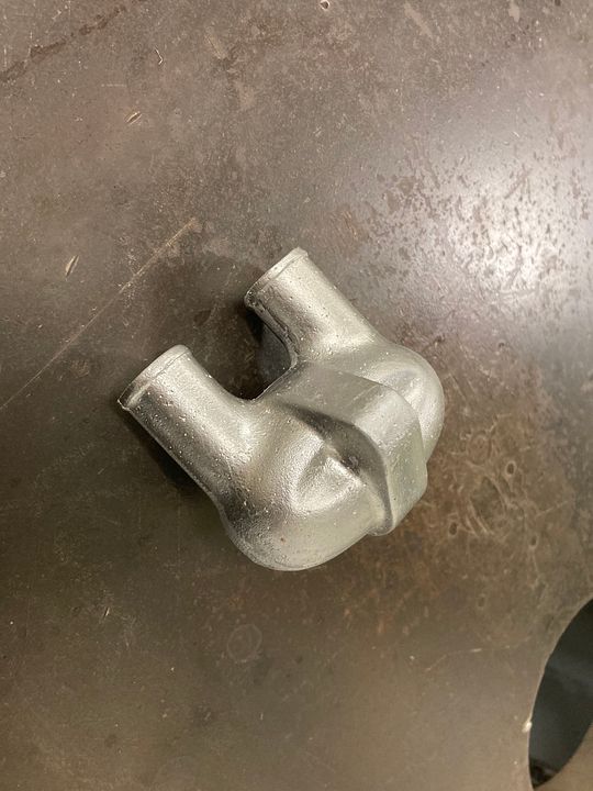

Ni skarpsynta där ute har redan upptäckte att ventilkåporna inte har några uttag för varken vevhusventilation eller oljepåfyllning. Faktum är att jag hade en plan för det. Jag ville inte ha några breather eller fula lock mitt på kåpan, utan ville ha dom helt rena. Lösningen blev ännu ett 3D-printat gjutverktyg för att tillverka den här.
https://hosting.photobucket.com/images/f305/Quinnan/IMG_0413.JPEG?width=960&height=720&fit=bounds
Detta är i själva verket två små "termostathus" i miniatyr som ska få sköta jobbet med både vevhusventilation och oljepåfyllning. Från slanganslutningen kommer det gå en ledning upp från varje kåpa till en liten catch-tank som ska sitta bakom kylaren. Mer om tanken sen, men såhär blir kåporna när man sätter allt på plats.
https://hosting.photobucket.com/images/f305/Quinnan/IMG_0425.JPEG?width=960&height=720&fit=bounds
https://hosting.photobucket.com/images/f305/Quinnan/IMG_0424.JPEG?width=960&height=720&fit=bounds
https://hosting.photobucket.com/images/f305/Quinnan/IMG_0423.JPEG?width=960&height=720&fit=bounds
