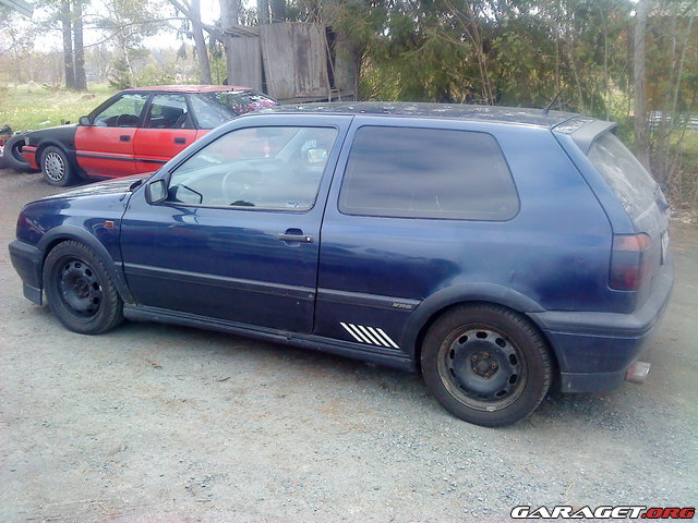

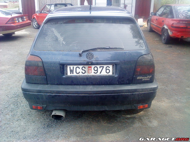

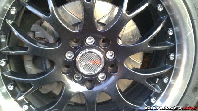

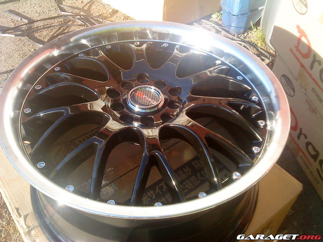

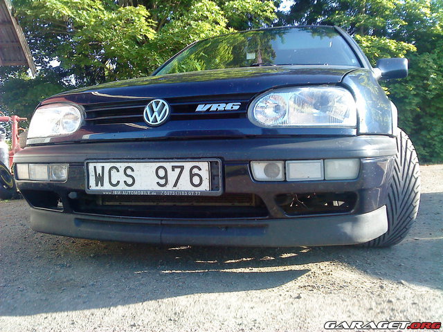

I denna projekttråd kommer jag renovera och lacka en golf 3 vr6 -93 som inte va speciellt fräsch när jag köpte den. kommer även upp lite annat smått och gott som görs på bilen. Jag har redan börjat och kommit en bra bit på väg innan lack och hoppas på att bli klar så pass långt att jag kan ta denna bil ner till mantorp 2014.

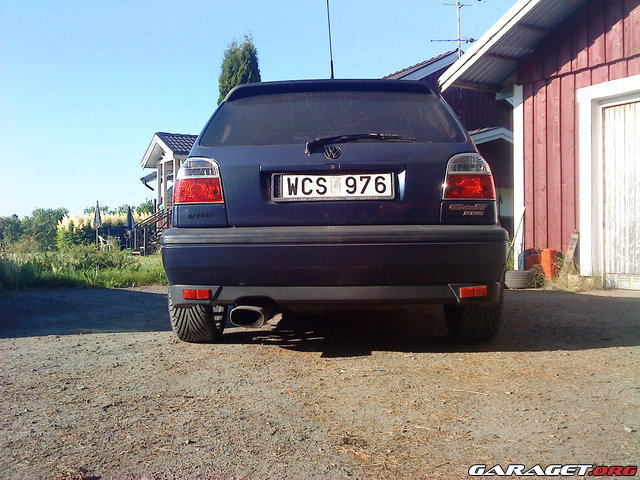

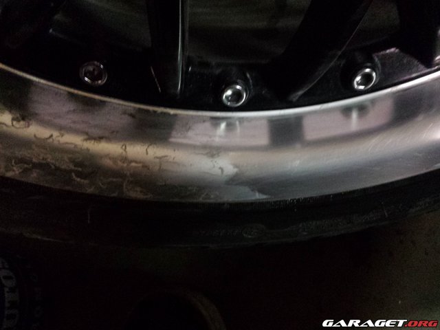

Här kommer några bilder på hur bilen såg ut när jag precis hade köpt den.
[img]https://www1.garaget.org/gallery/images/99/98431/98431-d7097210ad6c316bd750f9006da022c9.jpg[/img]
[img]https://www1.garaget.org/gallery/images/99/98431/98431-04da89ebc845b1fee09c1810e4584287.jpg[/img]
[img]https://www1.garaget.org/gallery/images/99/98431/98431-8a029e640e41b7c3b6a5127fd5d1fbbb.jpg[/img]
[img]https://www1.garaget.org/gallery/images/99/98431/98431-58874d8a4482f9dc3fef2676094c48b8.jpg[/img]

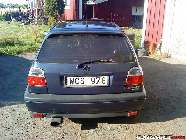

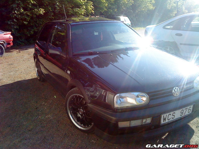

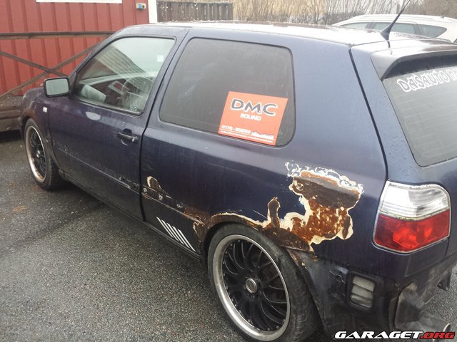

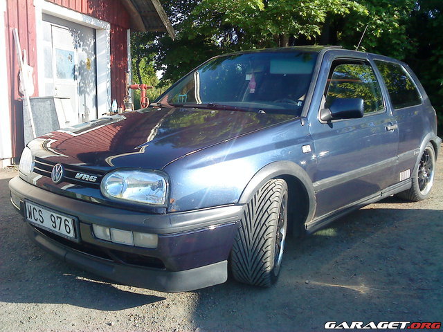

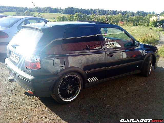

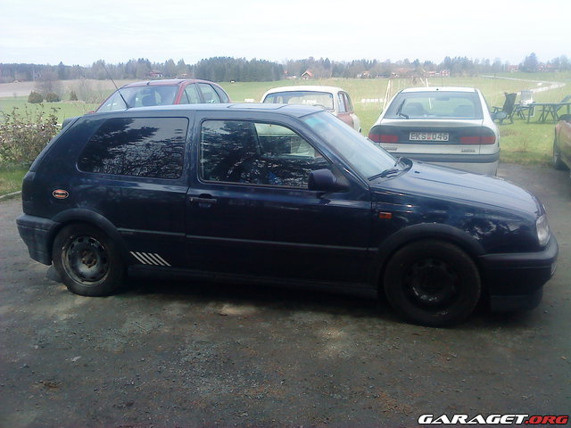

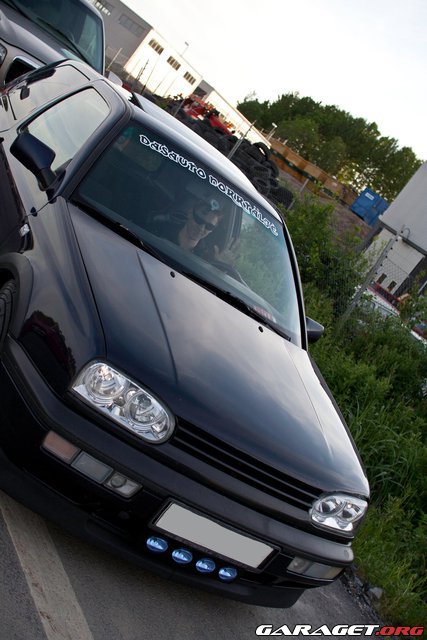

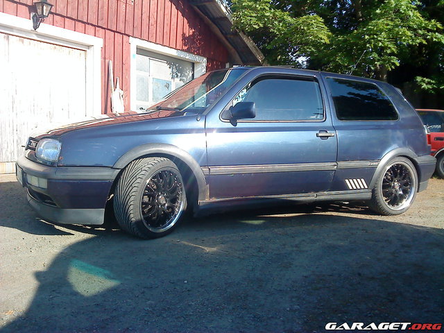

Och även några bilder på hur den har sätt ut under den tiden jag har haft den "tills jag började renovera"

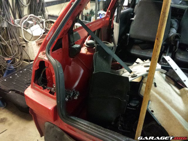

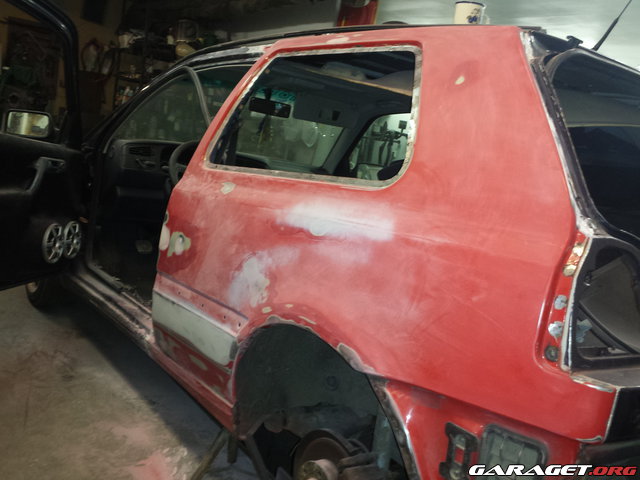

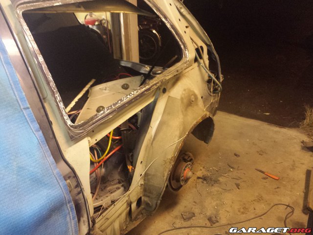

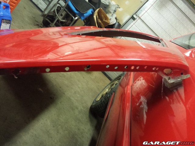

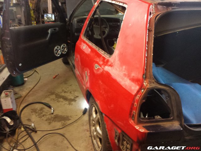

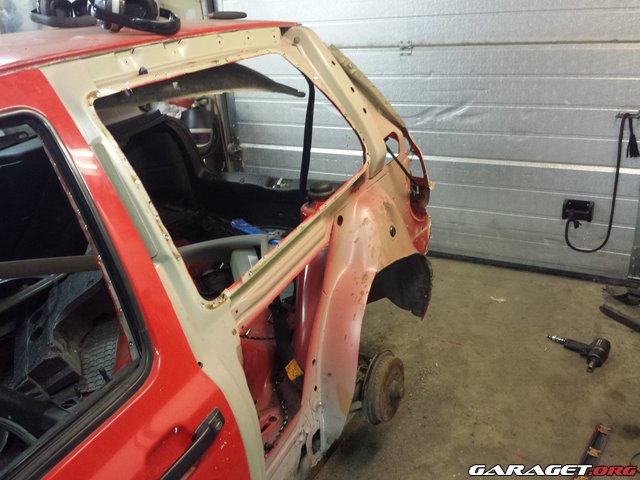

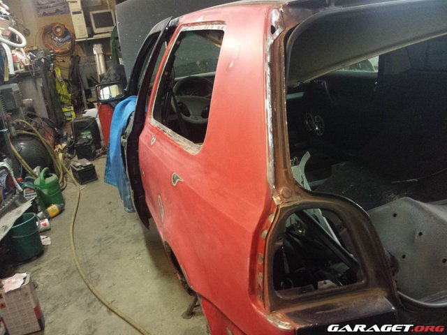

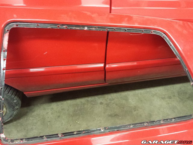

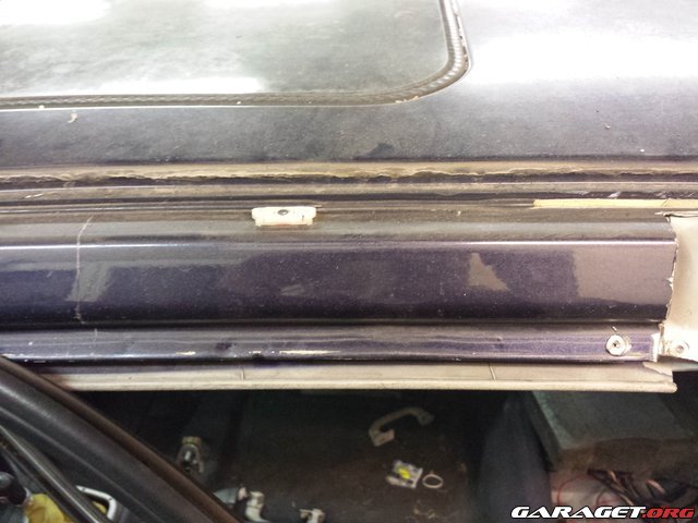

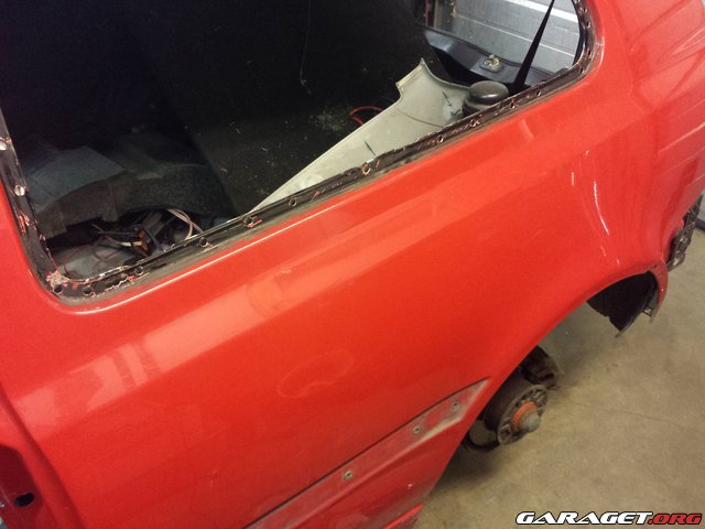

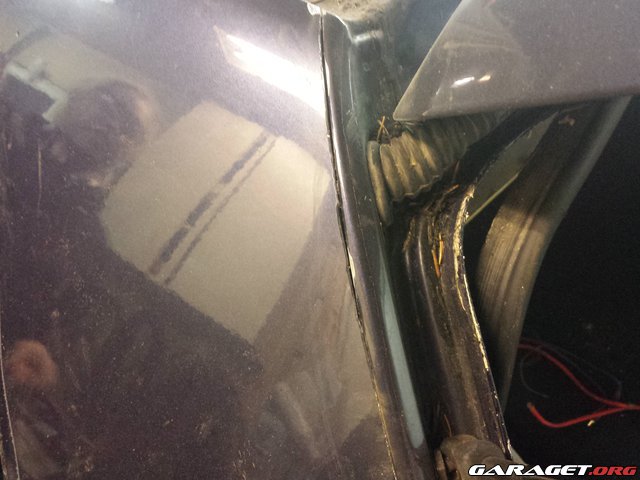

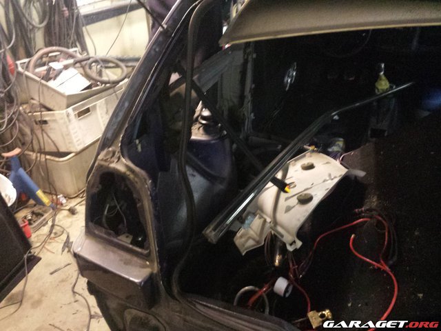

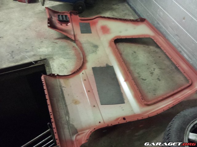

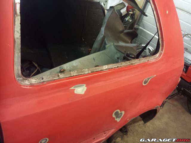

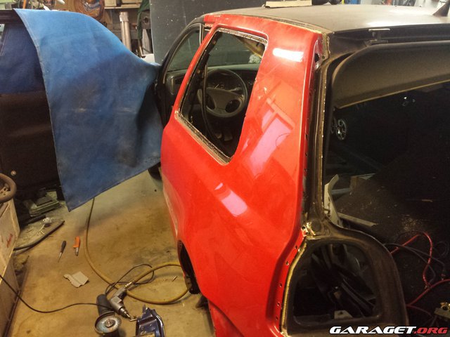

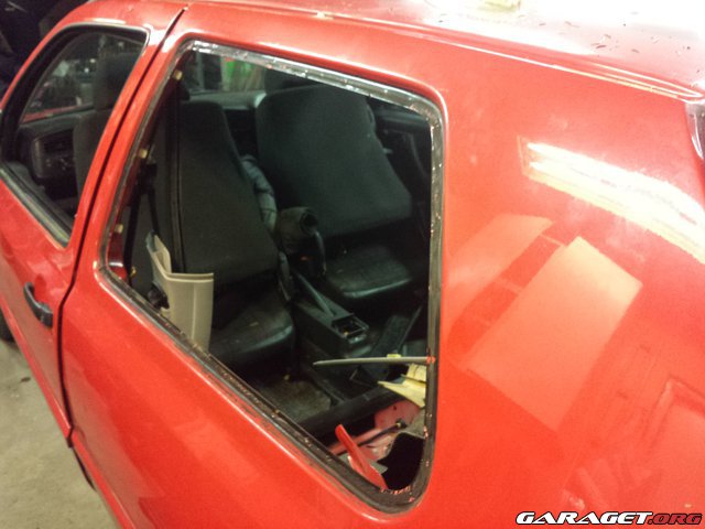

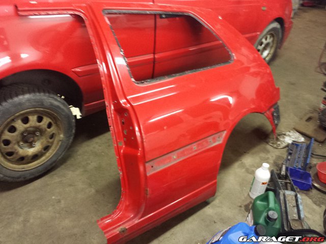

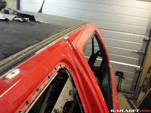

Här kommer lite bilder på hur de såg ut när jag började riva bort bakskärmen från en reservdelsbil som jag har plockat delar från.
https://www1.garaget.org/gallery/images/99/98431/98431-15efe311a326b24543f571749f4febc1.jpg
https://www1.garaget.org/gallery/images/99/98431/98431-cd68f5c952fcfa4cd0c339e1efc9f458.jpg
https://www1.garaget.org/gallery/images/99/98431/98431-6f0bf38a8e0388366d23383471c9fdce.jpg
https://www1.garaget.org/gallery/images/99/98431/98431-f632861afd6b01c07bc2a7432730b968.jpg
https://www1.garaget.org/gallery/images/99/98431/98431-8c7771b4a60bfb9907eaef4591e55393.jpg
https://www1.garaget.org/gallery/images/99/98431/98431-ffc3e14cd7bb4ec3ff9eb7bea96bf6fe.jpg
https://www1.garaget.org/gallery/images/99/98431/98431-b2203a28f93d9103577fa42138c0718f.jpg
https://www1.garaget.org/gallery/images/99/98431/98431-aa5cbd5ffe1df83e2eb6d1379fabd131.jpg
https://www1.garaget.org/gallery/images/99/98431/98431-aecf4951174a9669172432518a24b3c3.jpg
https://www1.garaget.org/gallery/images/99/98431/98431-219102f9d9ca6ec40f491b5856fa8ddf.jpg

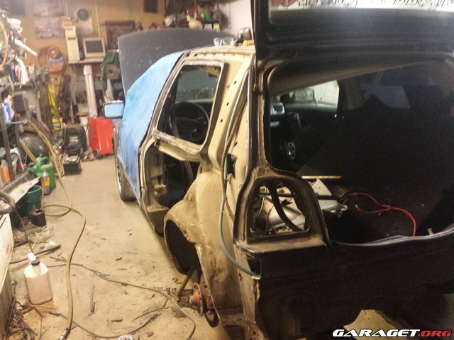

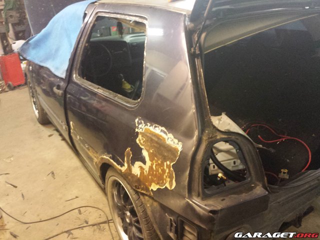

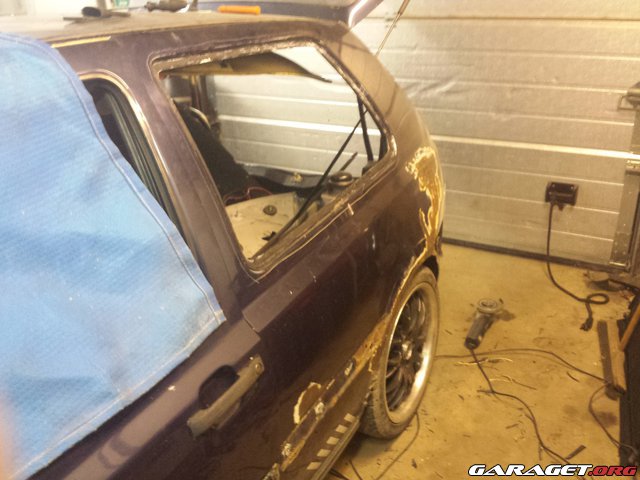

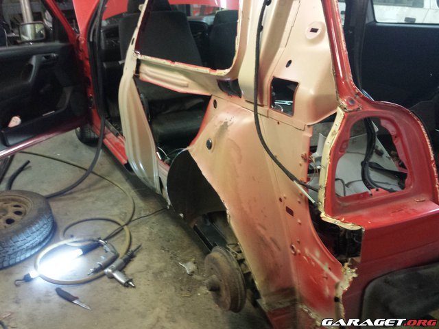

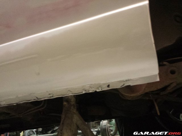

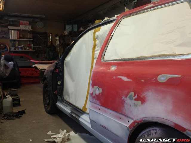

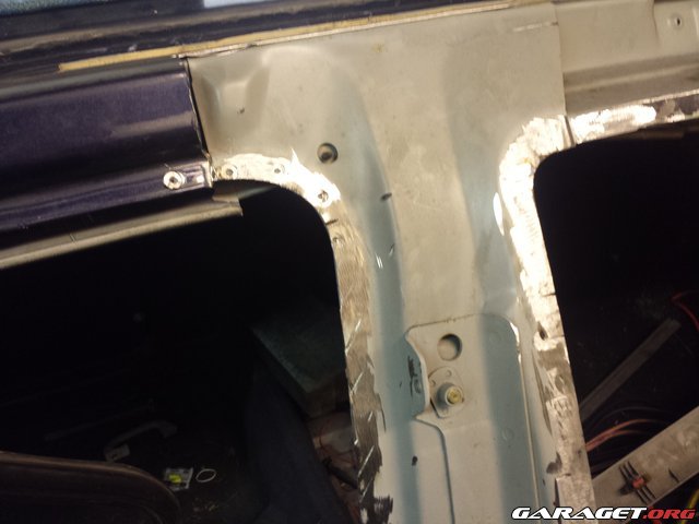

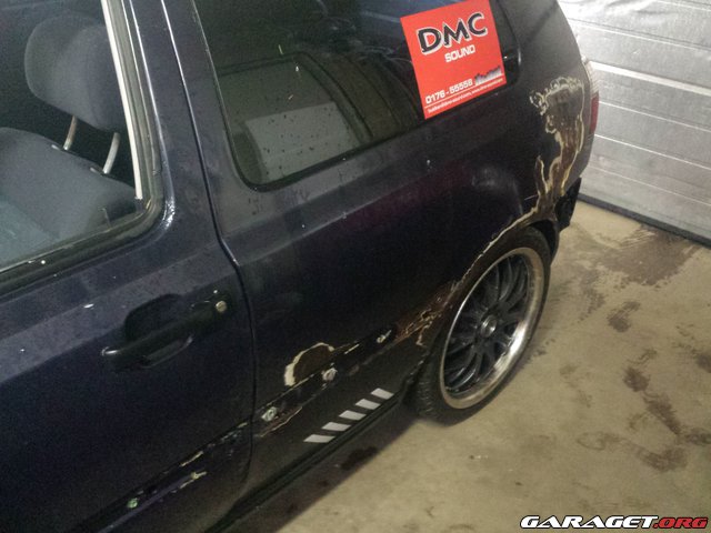

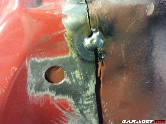

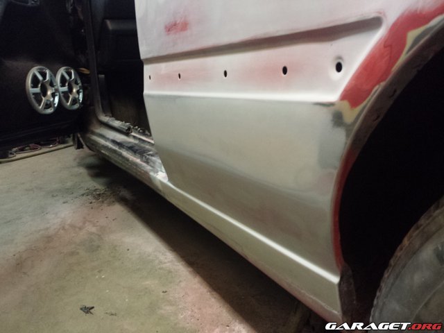

Här kommer lite bilder på hur det såg ut när jag börjat riva i den oseriösa lagningen som den förra ägaren gjort "varning". och lite bilder när jag kapar ur skärmen och även börjat passa dit den nya skärmen. och även några bilder på fälgarna som poleras på nytt på grund av vägsalt som frätt.
https://www1.garaget.org/gallery/images/99/98431/98431-4ed7fe0144f79d7ff94a12db1902c724.jpg
https://www1.garaget.org/gallery/images/99/98431/98431-6717cf9dcc71547442585c101b4c3bd3.jpg
https://www1.garaget.org/gallery/images/99/98431/98431-216a594f2ce37d370fcf8622cfbd620a.jpg
https://www1.garaget.org/gallery/images/99/98431/98431-62d0c3f86710fb1ac577dbdda61cfa91.jpg
https://www1.garaget.org/gallery/images/99/98431/98431-ddb4586ededb85657dc005f481a9e97a.jpg
https://www1.garaget.org/gallery/images/99/98431/98431-d74f090b71b1d5c904af525a6eb8d15b.jpg
https://www1.garaget.org/gallery/images/99/98431/98431-3f32dd12a6ba0b6a69f8edc3c094d4de.jpg
https://www1.garaget.org/gallery/images/99/98431/98431-ea50efb3650bb459838e53d891a6db0b.jpg
https://www1.garaget.org/gallery/images/99/98431/98431-26ebaa2d5f3ed3cbd894606b1665e78b.jpg
https://www1.garaget.org/gallery/images/99/98431/98431-e9c7100011e71f61aa6fd57754616999.jpg
https://www1.garaget.org/gallery/images/99/98431/98431-8078ae67ee1b7e778a9775715d7f147a.jpg
https://www1.garaget.org/gallery/images/99/98431/98431-b8b4fc09d77749db1ca7c15bcacfa649.jpg
https://www1.garaget.org/gallery/images/99/98431/98431-99e33410878f1ef0fca8d88aa47c3390.jpg
https://www1.garaget.org/gallery/images/99/98431/98431-6d6f96c6ecc12796d6a6e50f1c181f46.jpg
https://www1.garaget.org/gallery/images/99/98431/98431-d6b5170eaa77caea79490abc58b98e21.jpg
https://www1.garaget.org/gallery/images/99/98431/98431-0006b3cd76fd6ea9e76c7af6f4435a5a.jpg
https://www1.garaget.org/gallery/images/99/98431/98431-2c8c61f69648a61e058292a0596a7436.jpg

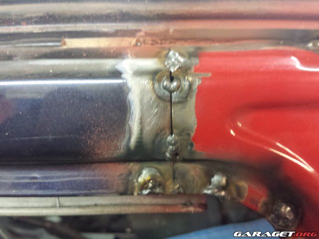

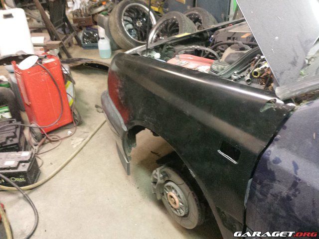

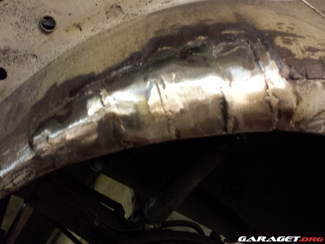

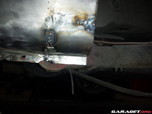

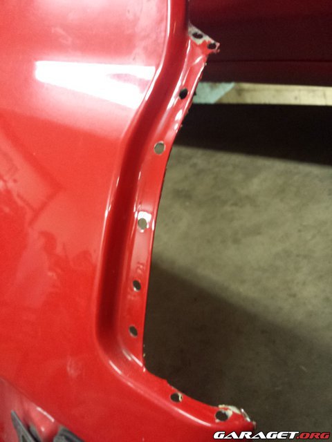

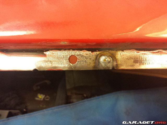

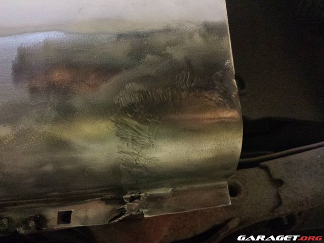

dit passning och fast svetsning av skärm och även mattat ner skärmen.

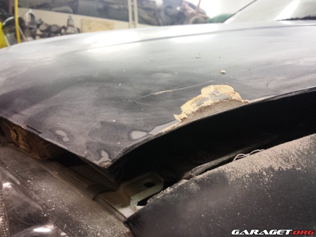

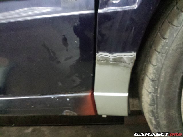

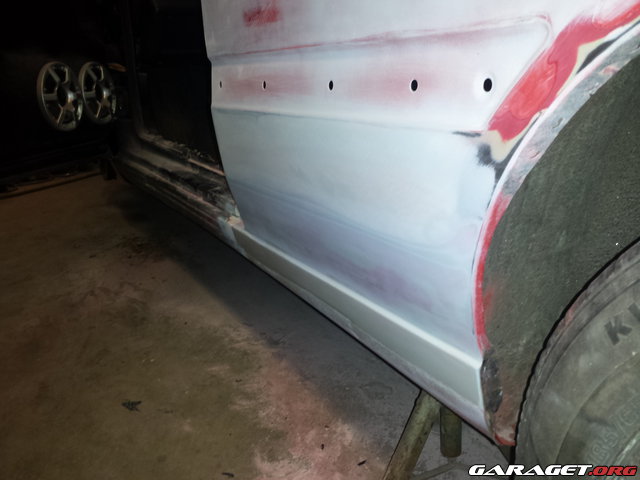

bilder på lite skador och reperationer av skador. även färg skillnaden som fick mig att vilja lacka om hela bilen.
https://www1.garaget.org/gallery/images/99/98431/98431-5d081f420f7889ef87a56ebbb304466e.jpg
https://www1.garaget.org/gallery/images/99/98431/98431-e0dd3fe31ddcbe79198308853f9d4506.jpg
https://www1.garaget.org/gallery/images/99/98431/98431-8e000a8f0886987c1de30afb7c133fdf.jpg
https://www1.garaget.org/gallery/images/99/98431/98431-3ce0806eefb5e26190b42b4cdc69a4df.jpg
https://www1.garaget.org/gallery/images/99/98431/98431-94679824e48447e30166e73b3e88ff67.jpg
https://www1.garaget.org/gallery/images/99/98431/98431-28599c4d25110fa44892081b51d4d687.jpg
https://www1.garaget.org/gallery/images/99/98431/98431-cf79bef91b15dd60caa268342a7194be.jpg
https://www1.garaget.org/gallery/images/99/98431/98431-0ad3c1b2dba12fbaa05c22f70d1a0b53.jpg
https://www1.garaget.org/gallery/images/99/98431/98431-10a53c292e4fcb59069ccbfe30bb8d6e.jpg

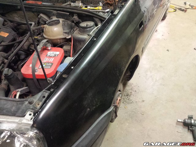

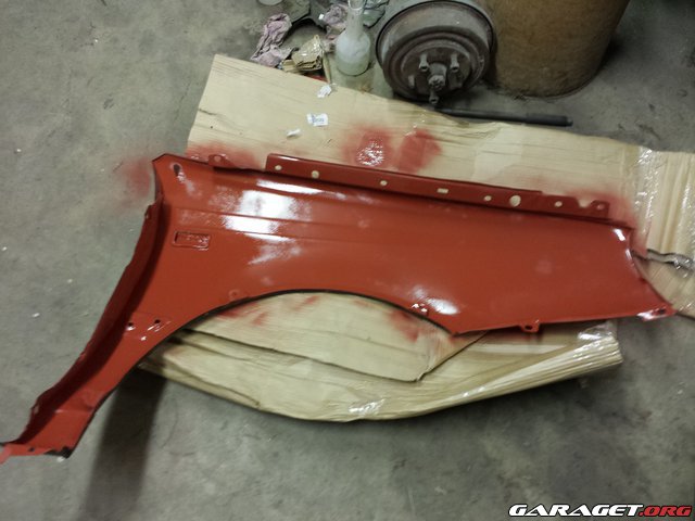

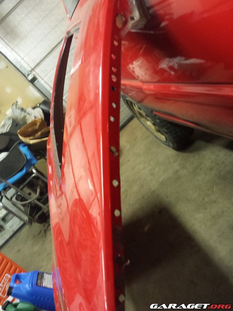

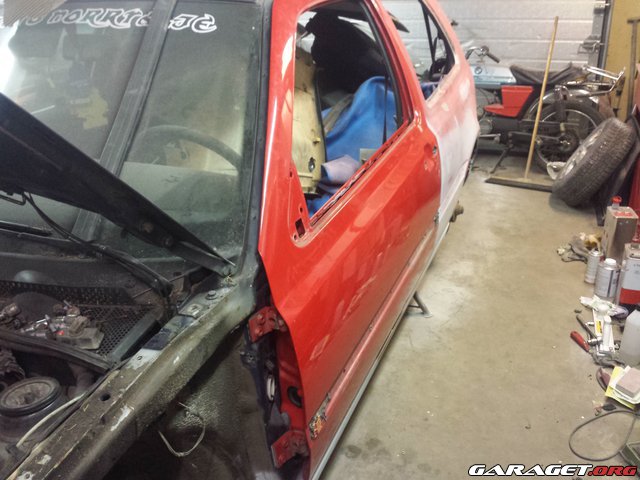

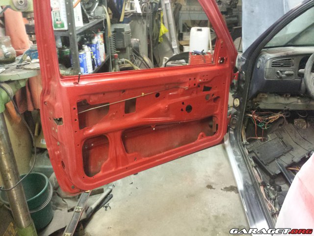

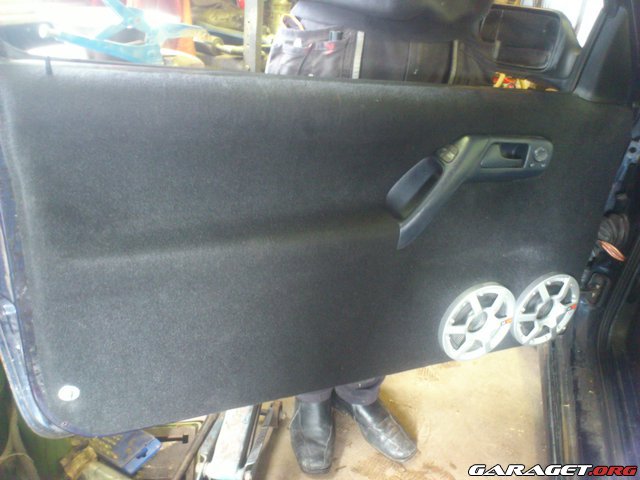

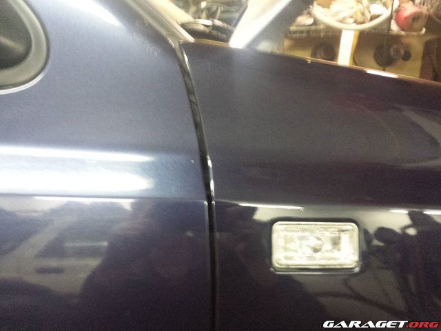

Byte av vänster framskärm, förardörr och liten lagning av sparklåda. En bild på färgen som kommer bli "liknande orginal fast lite mer lila"
https://www1.garaget.org/gallery/images/99/98431/98431-ec9700dd32fb97e29e4947e920679c1c.jpg
https://www1.garaget.org/gallery/images/99/98431/98431-c6fdc988c67b52f606b23b33944e85ed.jpg
https://www1.garaget.org/gallery/images/99/98431/98431-fb19b64c985e5bc777092123614cfc16.jpg
https://www1.garaget.org/gallery/images/99/98431/98431-4a4d06c24ed573022ee2b89f4f29977e.jpg
https://www1.garaget.org/gallery/images/99/98431/98431-e2db34e819ab269dd0801ad4a18a14f4.jpg
https://www1.garaget.org/gallery/images/99/98431/98431-3381a3c9cadebde46f7f261006ff2dc6.jpg
https://www1.garaget.org/gallery/images/99/98431/98431-45abcc6ae347fca4f01f8d4095f7f267.jpg
https://www1.garaget.org/gallery/images/99/98431/98431-ef5656a0b484ea5a3cf0cf3942380f0b.jpg
https://www1.garaget.org/gallery/images/99/98431/98431-1575a4e9f819be3dc9edbc9bfef03eb7.jpg
https://www1.garaget.org/gallery/images/99/98431/98431-39516a5f5ff418df06504b5820ef89a7.jpg
https://www1.garaget.org/gallery/images/99/98431/98431-0941fc82a8e987f67685aeb898f01aa6.jpg

bytt huv för den andra va oseriöst spacklad och en liten bit av höger framskärm

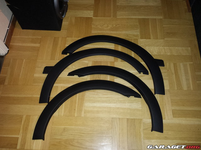

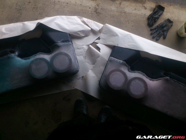

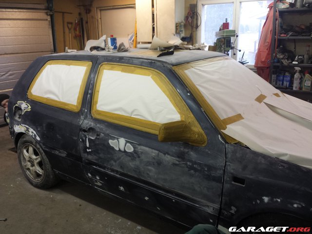

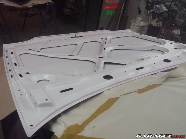

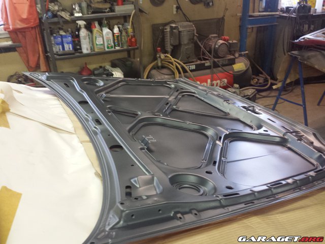

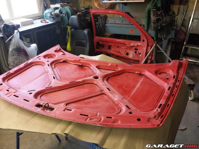

börjat maskera, mattat ner insida av huv och dörr. fått nya skärmbreddare och lagt på epoxi primer på insida av dörr och huv
https://www1.garaget.org/gallery/images/99/98431/98431-78b8c6f1abb1ab50f96859d3a41a74da.jpg
https://www1.garaget.org/gallery/images/99/98431/98431-a8fc1726376ced4ebc97ad57709b5c4a.jpg
https://www1.garaget.org/gallery/images/99/98431/98431-00e62a2f2cf8394ed5d39b560480344f.jpg
https://www1.garaget.org/gallery/images/99/98431/98431-88823b66fce340ac35a11cd6211bd480.jpg
https://www1.garaget.org/gallery/images/99/98431/98431-8e6904ba96137aac2addb9d0fe607346.jpg
https://www1.garaget.org/gallery/images/99/98431/98431-d663b3d3ead9d957b051e09e13a3658b.jpg

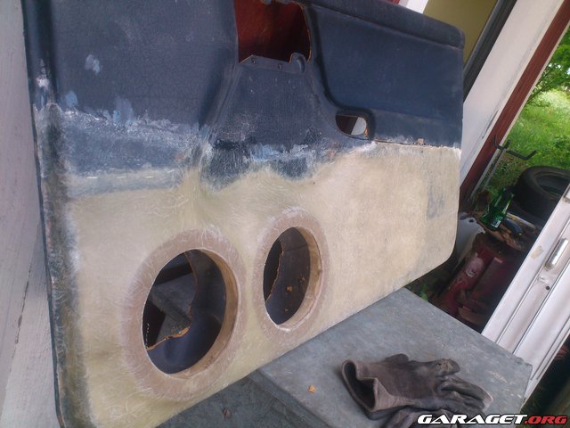

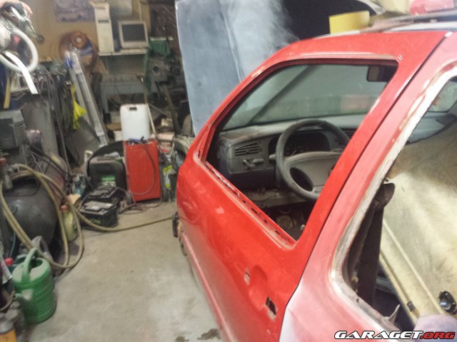

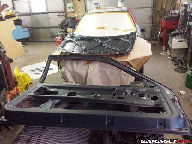

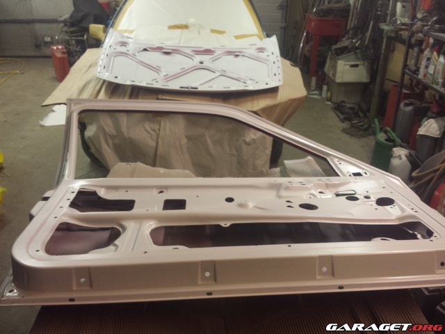

Nu har vi kommit ikapp där jag står idag. Idag har jag lagt på grund på insida av dörr och huv. smile

Shit! Det dära var inte liten rost lagning haha
Var sidorutan limmad eller sitter den med gummilist bara ? svårt att montera tillbaka eller bara limma ?
Mvh Arsen
107 Inlägg
3 mars 2014
Mvh Arsen
haha ja den va inte så lite rostig under spacklet.. Ja sidorutan va limmad och kommer att limmas tillbaka med vindrutelim smile

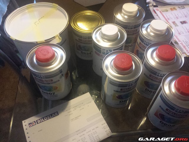

4 mars 2014

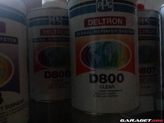

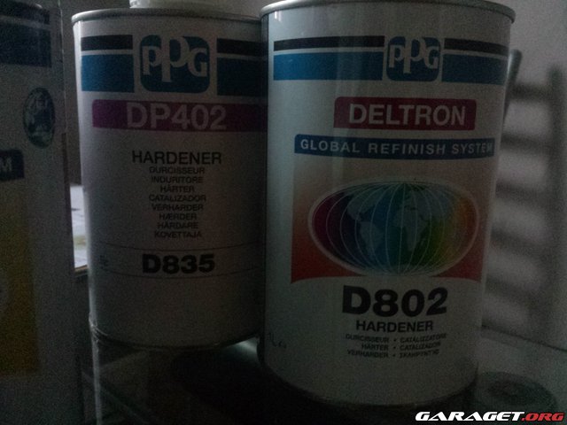

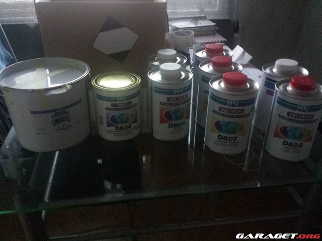

Idag har jag varit och köpt grund, bas och klarlack + thinner och härdare, så att de finns när jag ska ha de. nu ikväll funderar jag på att få ut bilen och blåsa rent den och lägga på epoxi primer över vänster sida av bilen, får se hur långt de räcker då jag bara har ca 0,7l hemma.
här kommer lite bilder på de jag köpt big_smile
