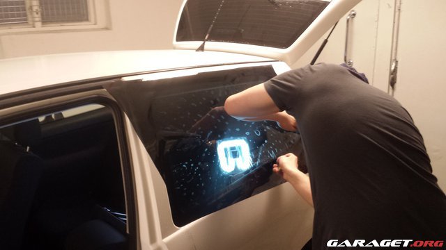

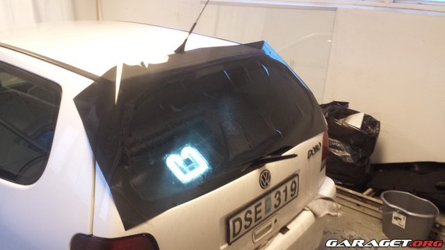

Rutorna tonades även för några veckor sedan, får tacka TYR(tint your ride) och DTengroth här på gorg för hjälpen och priset smile

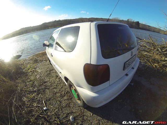

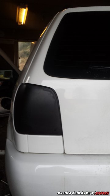

Provade att spraya baklamporna med Plastidip och blev nöjd med hur det såg ut smile
Kommer lämnas till TYR så att dom får lägga på riktigt film, blir förmodligen om någon vecka smile

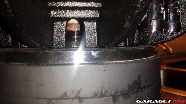

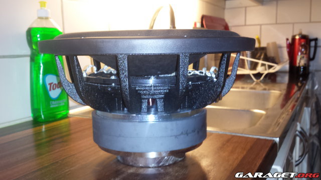

Var och hämtade mina nya basar igår! Atomic AP12 smile
https://www1.garaget.org/gallery/images/137/136396/136396-261aa962360f9849bbbd4ac420d7ad49.jpg
https://www1.garaget.org/gallery/images/137/136396/136396-4fbd55f811b79adf0a252b93b7659ae9.jpg
Ska bli kul att se vad dom går för smile

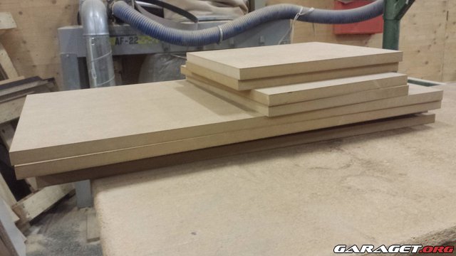

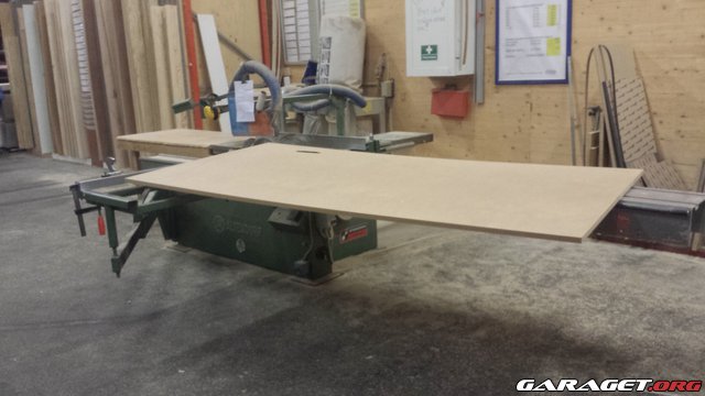

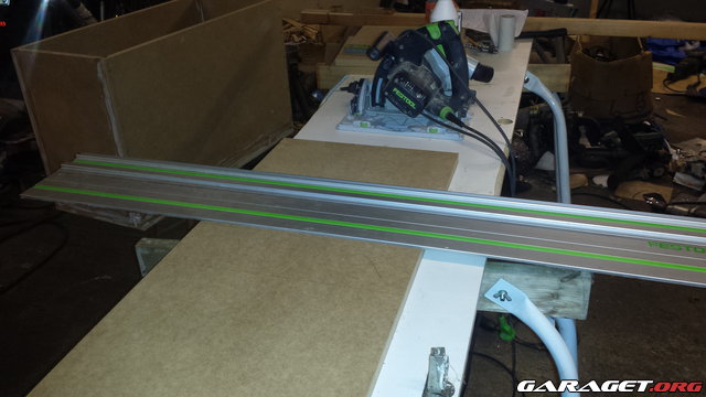

Idag var jag på XL bygg i Trollhättan och hämta mdf till baslådan. smile
https://www1.garaget.org/gallery/images/137/136396/136396-f53d8140e82dcfce87819795ffbb38a8.jpg
Färdig sågat och bra, nu ska den bara ihop också! smile
https://www1.garaget.org/gallery/images/137/136396/136396-7054c5cc7c20874147cb9769381a92a5.jpg
Kommer bli en slotportad låda på 144L och kommer ha en avstämning på 36hz, så får vi se om det spelar bra!
Lådan kommer byggas i 22mm mdf och kommer köra dubbel baffel och botten på lådan i 19mm mdf.

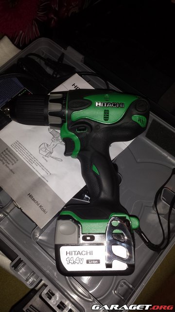

Just det ja, jag fyllde år Förra veckan och då fick jag en förjävla fin skruvdragare som kommer vara till riktigt stor hjälp nu framöver! smile

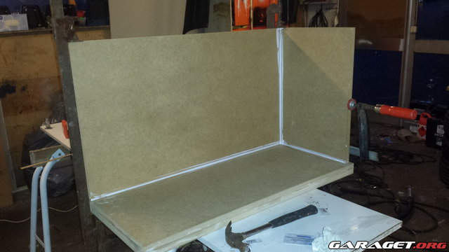

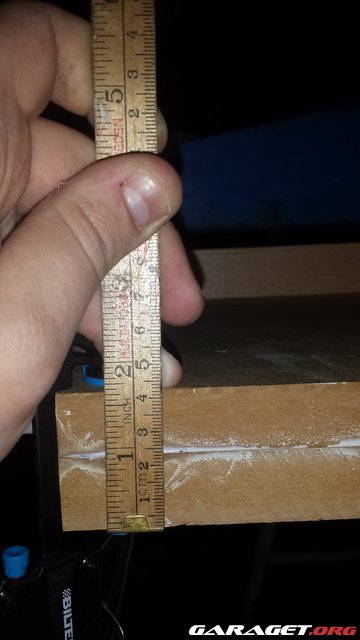

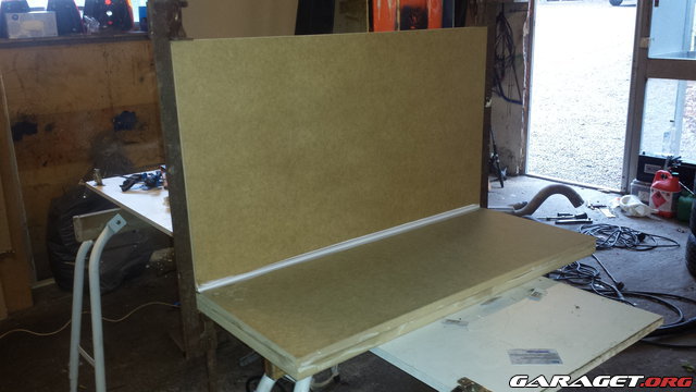

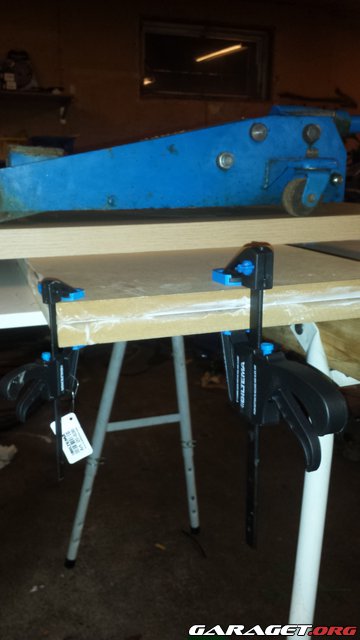

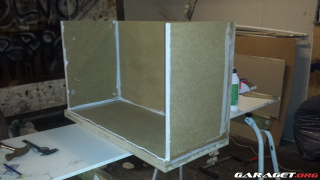

Slänger väl upp en liten update! Fått limmat botten till lådan idag, blir lagom. Baffeln kommer bli lika tjock smile
https://www1.garaget.org/gallery/images/137/136396/136396-c1329d48c0d6cc4b147bddc799d50442.jpg
den gamla domkraften funkar till allt wink
https://www1.garaget.org/gallery/images/137/136396/136396-0867954739d9012a5fa54c937b3705b4.jpg

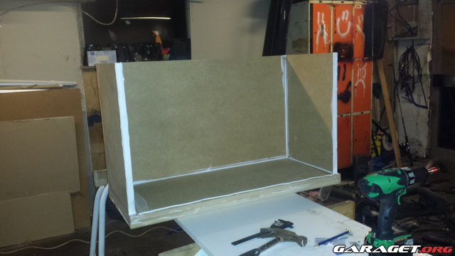

Sådär då har jag börjat med baslådan, den blev nästan klar igår smile
https://www1.garaget.org/gallery/images/137/136396/136396-efe9f5e1b4657b17a63297996440aa06.jpg
https://www1.garaget.org/gallery/images/137/136396/136396-f0c417c099bcf7e4ed339fb4284fd108.jpg
https://www1.garaget.org/gallery/images/137/136396/136396-807d7cd346571e7cbb308cb25b3ea841.jpg
https://www1.garaget.org/gallery/images/137/136396/136396-a91b50782dade5b51a8b05966d3c8d69.jpg

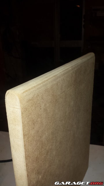

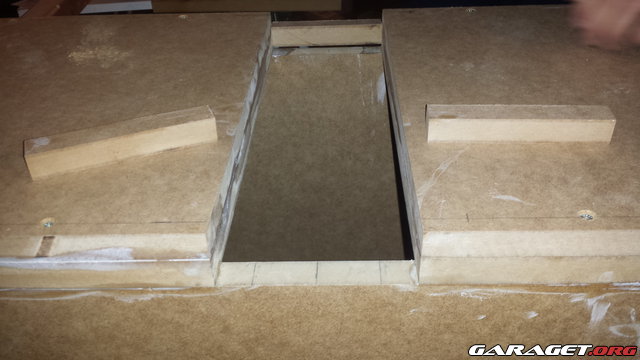

Avrundningen på port skivan blev förjävla bra! Gött att man fick lånat en riktigt överhandsfräs utav Ppontus här på gorg! smile
https://www1.garaget.org/gallery/images/137/136396/136396-d53bbc483c3ab72a70b3cf7a14e06e85.jpg
https://www1.garaget.org/gallery/images/137/136396/136396-5d87c61bf6cd6077c5de2501399f3544.jpg
https://www1.garaget.org/gallery/images/137/136396/136396-7b2411c57d9e411c234a8f61c8e7d331.jpg

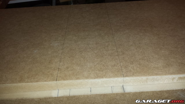

Utmätt vart porten kommer hamna smile
https://www1.garaget.org/gallery/images/137/136396/136396-8952d7d52491006c70e9ad6ac941bf25.jpg
Fick lånat en finfin dyksåg också! Även den utav Ppontus smile
https://www1.garaget.org/gallery/images/137/136396/136396-90305d432f834587aab56f82d3e6f37e.jpg

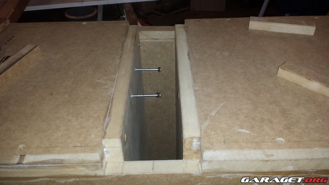

Limning och skruvning utav baffeln smile
https://www1.garaget.org/gallery/images/137/136396/136396-96caaeae8afa377cf68ab40292fd2355.jpg
Klackar utsågade för porten!
https://www1.garaget.org/gallery/images/137/136396/136396-a03ea1bcf1651a4bfd65352ee2a0620c.jpg
Portskivorna på plats smile
https://www1.garaget.org/gallery/images/137/136396/136396-4af96deda6643d4d873ecf0e600f97c3.jpg

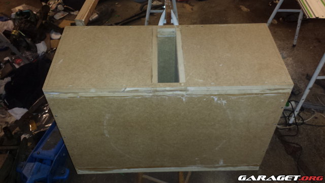

Sådär då var nästan lådan klar! ska bara kapa ut hål för basarna och sen ska den målas tror jag smile Ska även runda av porten på ovansidan! smile
https://www1.garaget.org/gallery/images/137/136396/136396-03c2f2da464147d013fcc0abd4994583.jpg

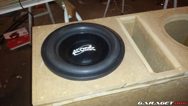

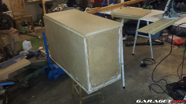

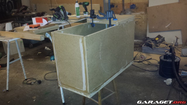

*Liten update* Fått grejat lite med baslådan idag igen, det jag har gjort är att skruva fast porten och även dragit i lite mer skruv runt om i lådan. Ska åka och köpa mig lite spackel så jag spackla igen alla skruvhål osv! Fick hem min nya grill idag också smile Verkar vara lite dåligt med läsare här? Hade vart kul och se ifall någon läser och vill komma med lite feedback/synpunkter på det hela smile
Aja, allt för idag! Ha det gött sålänge smile
https://www1.garaget.org/gallery/images/137/136396/136396-e12a60c945bb9bd7af90635d85c42ba7.jpg
https://www1.garaget.org/gallery/images/137/136396/136396-1a3ec426ca6bfbd5ce23f00e0ac1a643.jpg

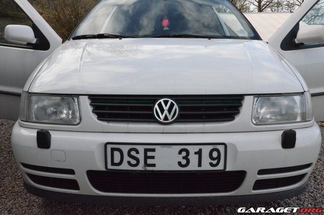

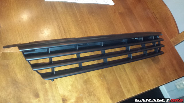

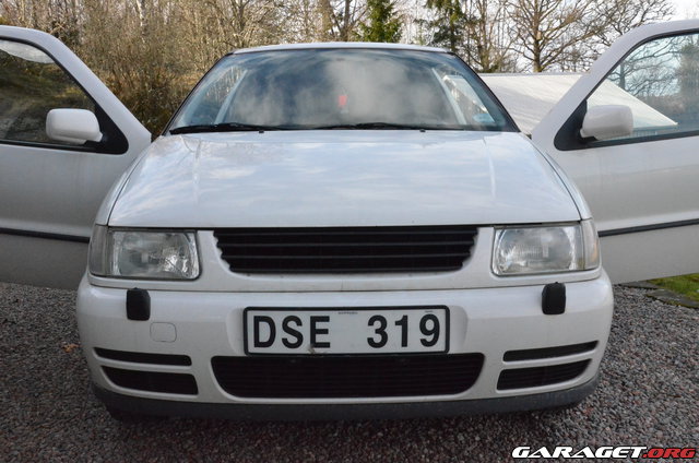

Fick bytt till en emblemlös grill igår! Tycker det ser mycket bättre ut smile Här komer en före bild!
https://www1.garaget.org/gallery/images/137/136396/136396-7d0f9eae55bb66b8e7671ba286a972c8.jpg
Och efter!
https://www1.garaget.org/gallery/images/137/136396/136396-d79d96e73685d3ab528990565470fa3b.jpg

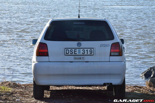

Slänger upp en bild på röven med! Längtar till coilsen åker på smile
https://www1.garaget.org/gallery/images/137/136396/136396-4f7f14ae8184311d831b20c00e3821a2.jpg

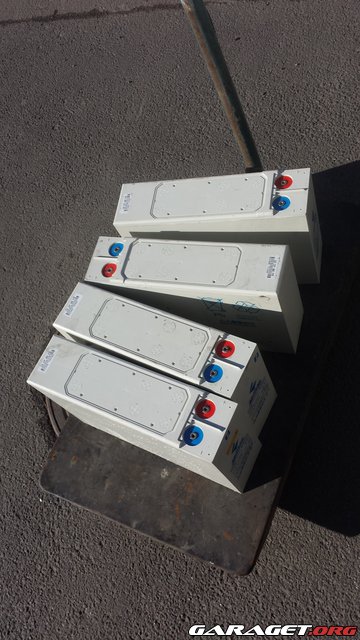

Då har man varit på batteri recond i göteborg och hämtat hem 4st Oerlikon 80ah Batterier, så nu finns det gott om ström smile
https://www1.garaget.org/gallery/images/137/136396/136396-d5786411a8e345dc33792132a0999b20.jpg

Ja verkligen, enda nackdelen är att jag antagligen bara får plats med 2st hmm Dom kostade 800kr st men sen fick jag lite rabatt på det också smile

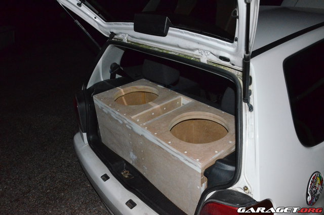

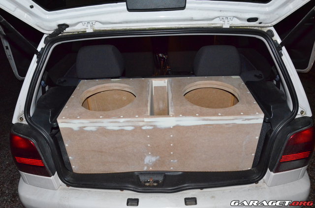

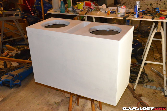

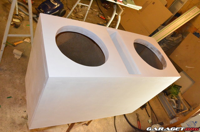

då har man fått gjort lite ikväll också! Provmonterade lådan i bilen och den passade perfekt! smile
https://www1.garaget.org/gallery/images/137/136396/136396-560f5deeb09fc0e2e8597aec8730f28e.jpg
https://www1.garaget.org/gallery/images/137/136396/136396-75f506dd4c9d9345c4a5ee7f3effcc33.jpg
Sen fick jag även lagt på grundfärg! får se ifall den målas svart imorgon eller om jag ska lägga på några lager grund till smile Allt för ikväll, över och ut cool
https://www1.garaget.org/gallery/images/137/136396/136396-9cb57731bb4c59ea5e9b0fca502069e3.jpg
https://www1.garaget.org/gallery/images/137/136396/136396-e8cbb3396a25cbbe473e151d19e8e3fe.jpg
