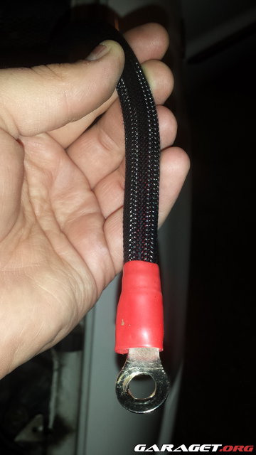

Lite har jag gjort iallafall. Var och hämtade hem sleeving till strömkablarna och sleevade dom framme vid batteriet, ser lite mer städat och snyggt ut. 25mm2 kabeln som går till midd steget sleevad, hade ingen bild på 50mm2 kabeln smile

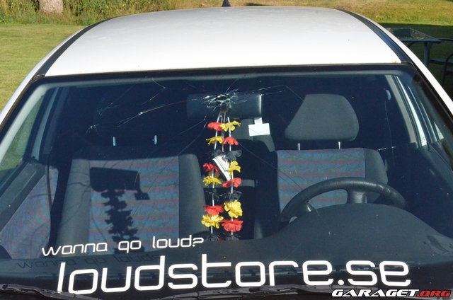

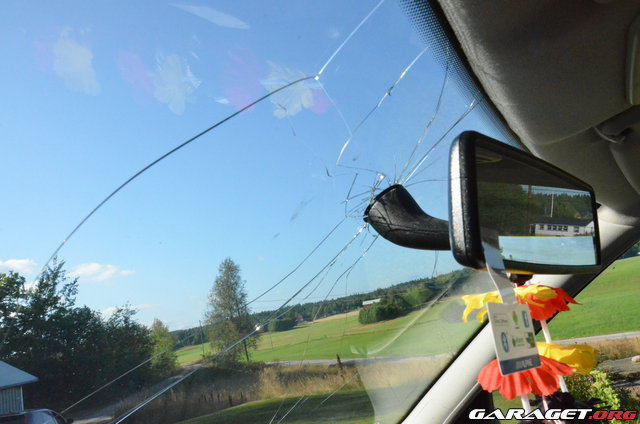

Som sagt ljudet spelar nu och det spelar på rätt gött, rutan flexade visst mer än vad jag trodde smile
https://www1.garaget.org/gallery/images/137/136396/136396-36435ee69e97256178960bb6320bf241.jpg
Svårt att få med alla sprickor på bild..
https://www1.garaget.org/gallery/images/137/136396/136396-e1405765ed317301a55f162bad70fd5c.jpg

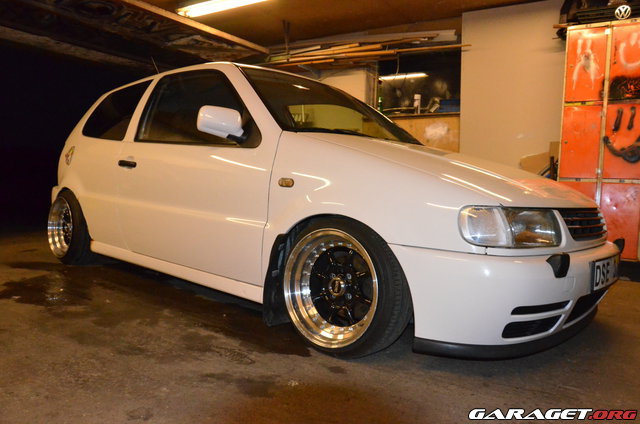

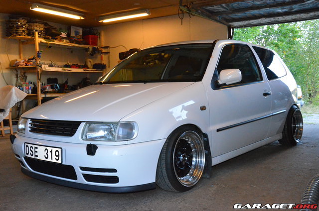

En liten helhetsbild på hur bilen ser ut. Nu sitter det även en ny ruta på och backspegeln kasta jag åt helvete:)
https://www1.garaget.org/gallery/images/137/136396/136396-cd7af5bd983c0f234b748a4d47486df4.jpg

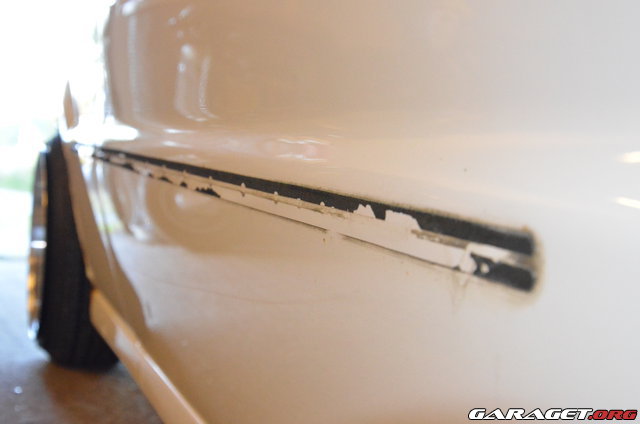

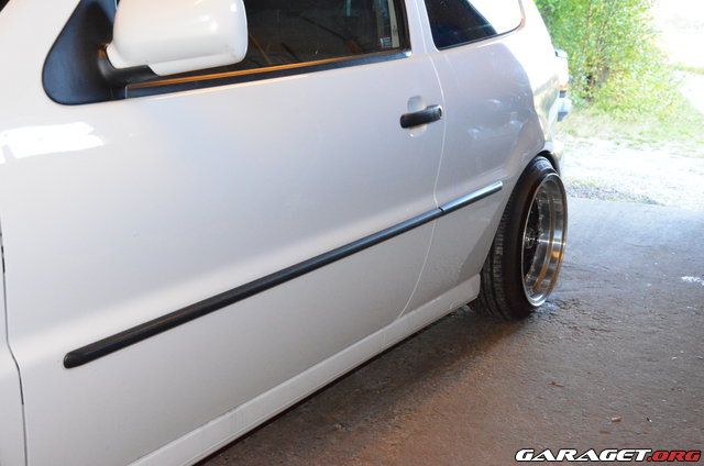

Och detta är vad jag har grejat med idag, att plocka bort listerna. Med lister på smile
https://www1.garaget.org/gallery/images/137/136396/136396-1a4683e5ffab359d932f9b5adf0dce2a.jpg

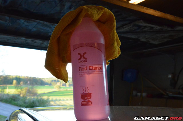

Jävla dubbelhäftande tejp till att sitta som fan...
https://www1.garaget.org/gallery/images/137/136396/136396-e17a95e67b30081e790e7fe934b481a7.jpg
Men med lite Röd Etanol (T-Röd) så släppte det allt fint! smile
https://www1.garaget.org/gallery/images/137/136396/136396-d6e628d03e5d4e9898fe67ddc32dabc9.jpg
Sådär då vart dom väck, som sagt mycket cleanare enligt mig iallfall smile

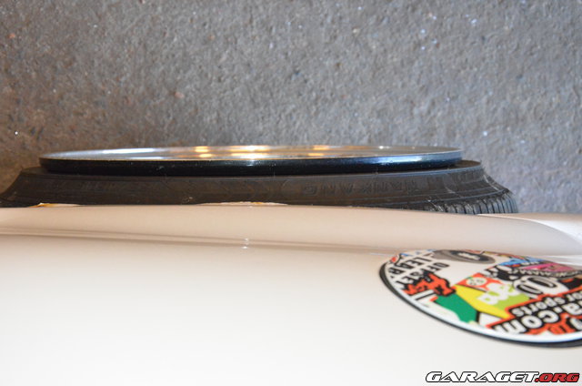

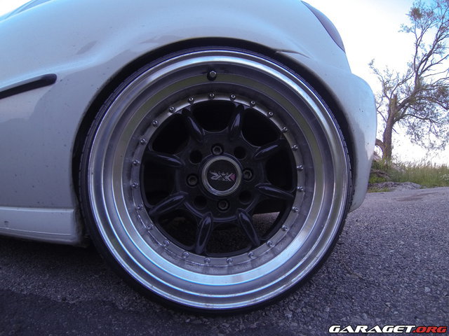

Bjuder på en liten Poke bild, här ser man även stretchen wink 165/45-15 på 8" bred fälg! smile
https://www1.garaget.org/gallery/images/137/136396/136396-1c7b9dcfec38e2fcb46b79cfb92456d1.jpg

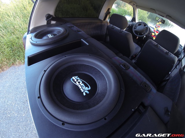

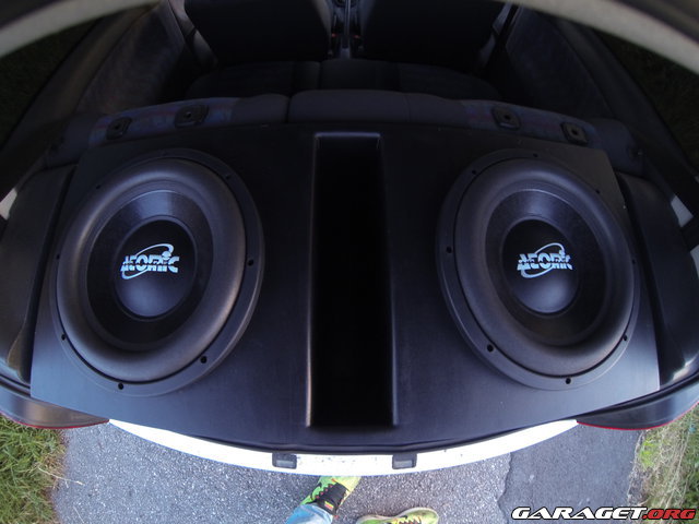

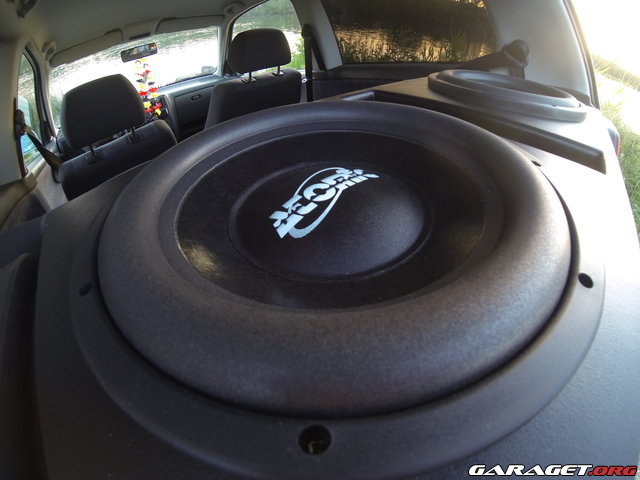

Kom ju på att jag knappt har visat er några bilder på lådan när den sitter på plats, så här kommer några!
Även fått köpt mig en frontläpp från en Seat Ibiza, hoppas man har tid i veckan för att montera den bara.
Kommer update när läppen åker på smile
https://www1.garaget.org/gallery/images/137/136396/136396-9a04145725d2354539d9f547002333bd.jpg
Blev faktiskt riktigt nöjd med hur det blev, hade varit fint om basarna var försänkta bara! Men vem vet vad som händer i vinter wink

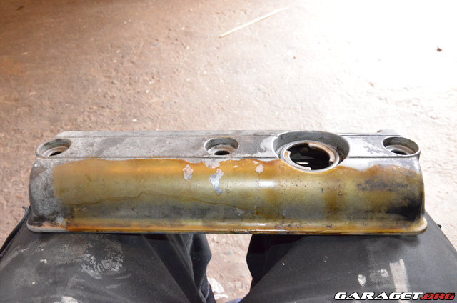

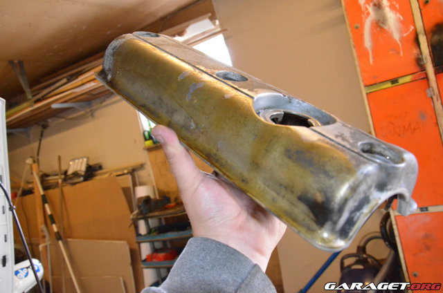

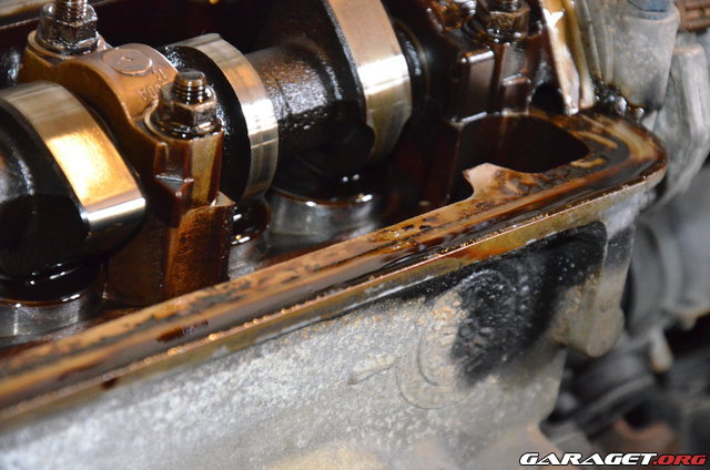

Har grejat lite smått i motorrummet idag. Var dags att byta ventilkåpan kände jag, och då passade jag på att polera den lite lätt smile
Den var rätt så grisig måste jag säga! wink
https://www1.garaget.org/gallery/images/137/136396/136396-378a209ad27176aedc3325fc81bf7db8.jpg
https://www1.garaget.org/gallery/images/137/136396/136396-3c763b8ed2cb1d9fcd0b1eba849ec4ff.jpg
Ja det var ju inte så svårt att se vart den har läckt som mest iallfall! wink
https://www1.garaget.org/gallery/images/137/136396/136396-92edab90b11bfc5c685161f1afda66f7.jpg

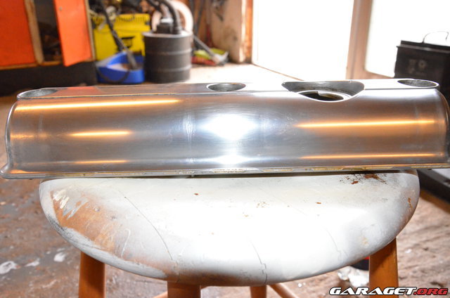

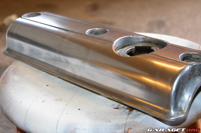

Men med lite 800 våtslip och sen gnugga lite med Autosol så blev det ruskigt mycket bättre!
https://www1.garaget.org/gallery/images/137/136396/136396-dc276e2cc82705e10aff62252e43b396.jpg
Ventilkåpan är inte riktigt färdig än! Ska putsas mer smile
https://www1.garaget.org/gallery/images/137/136396/136396-1a56c5701a4a227b6176f59555eb2303.jpg

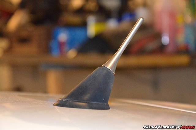

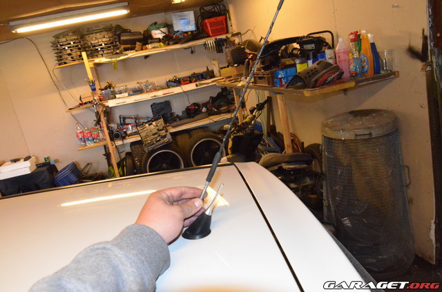

Fick även köpt mig en ny antenn då den andra var ruskigt lång och ful haha!
https://www1.garaget.org/gallery/images/137/136396/136396-626be9f31be8e5a1f561d081907ebe0b.jpg
Jämnförelse mellan den gammla och den nya! Den nya är typ 5cm lång smile
https://www1.garaget.org/gallery/images/137/136396/136396-667e3e67e99b35defac905dd75de4ff1.jpg

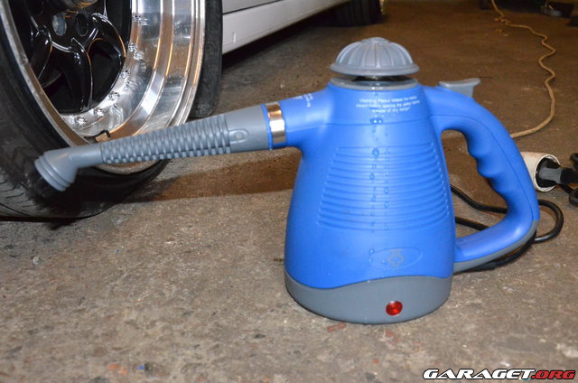

köpt mig en ångtvätt också, fungerade bättre än väntat faktiskt! smile
https://www1.garaget.org/gallery/images/137/136396/136396-94c866b76e6684fa15e927cb4df7fd0c.jpg
