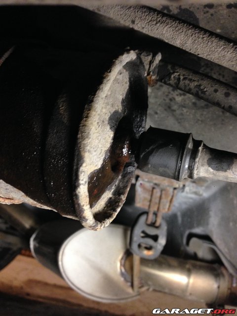

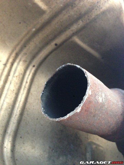

Men det blev ingen styrka i avgassystemet så att katalysatorn låg emot mellanplattan som ni ser på bilden sen så läckte också den skarven så fick det aldrig tätt sad
Testade lite med andra olika lösningar men ingen vart riktigt bra och tät som jag ville! Så jag fick hjälp med att tillverka en muff som skulle passa.
https://www1.garaget.org/gallery/images/161/160057/160057-407d50da8e3a9e4fef767c86f4a81387.jpg
Kapade av de som är markerat med rött big_smile
https://www1.garaget.org/gallery/images/161/160057/160057-436821d4b37136fe8cde2ae466aaf09f.jpg

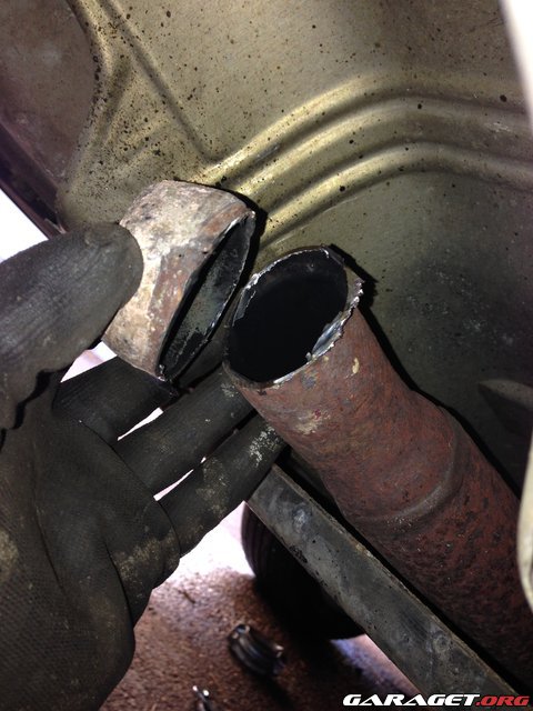

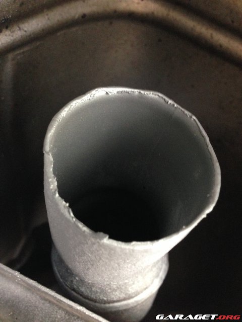

Så jag började med att kapa av ringen på katalysatorn
https://www1.garaget.org/gallery/images/161/160057/160057-0f12d5fd355ab1b3d13453be3095835f.jpg
https://www1.garaget.org/gallery/images/161/160057/160057-7cc8b1e89e42c45af092fce840abc8bc.jpg

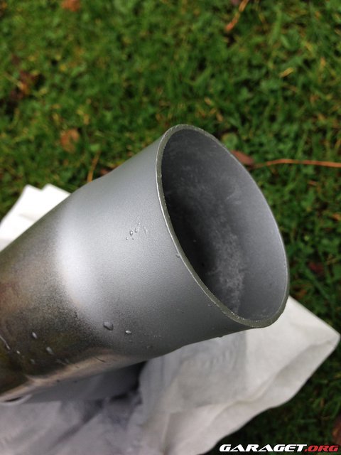

Spraya lite med värmebeständig rostskyddsmassa
https://www1.garaget.org/gallery/images/161/160057/160057-03a2ecb33b727b9061ff4d86bdea492d.jpg
https://www1.garaget.org/gallery/images/161/160057/160057-88031bb3a9ae1dfb681fa7d448c735dc.jpg
Kapade sen av det nya avgasröret så att man ska kunna göra slittsar/snitt i det sen.
https://www1.garaget.org/gallery/images/161/160057/160057-23e5370ca416585df1e6c3233c286ab2.jpg
https://www1.garaget.org/gallery/images/161/160057/160057-3e7c394dc3f824f28f349bd85045ad0d.jpg

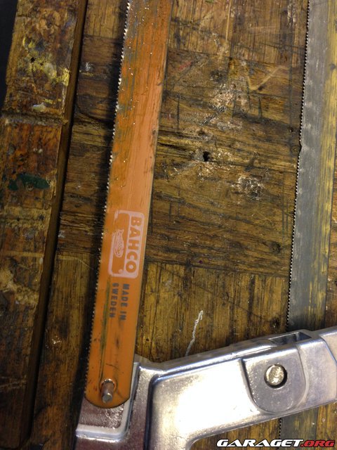

Kapade med bågfil och med rätt blad så gick de fine fan! big_smile
https://www1.garaget.org/gallery/images/161/160057/160057-3a74feed11df7000fac3344e060d7f06.jpg
På med lite spray big_smile
https://www1.garaget.org/gallery/images/161/160057/160057-f46880d3f02f2080f3891832b1cfb212.jpg

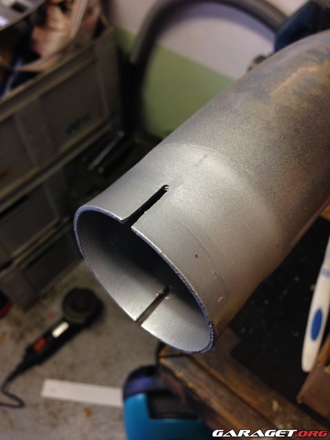

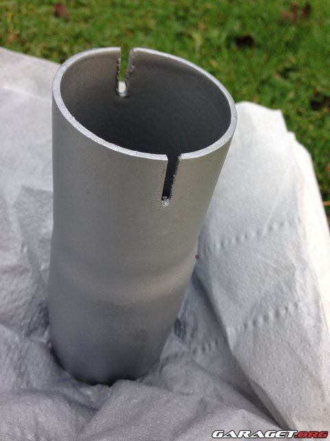

Lägger två snitt i det nya avgasröret!
https://www1.garaget.org/gallery/images/161/160057/160057-e3bd2fa8f2d30ba00d03f85163547aa5.jpg

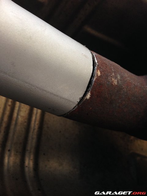

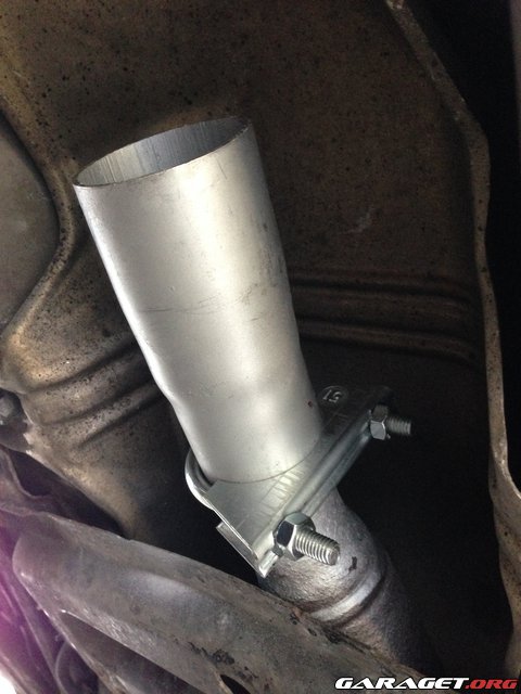

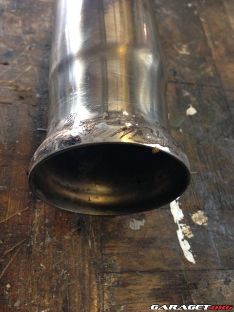

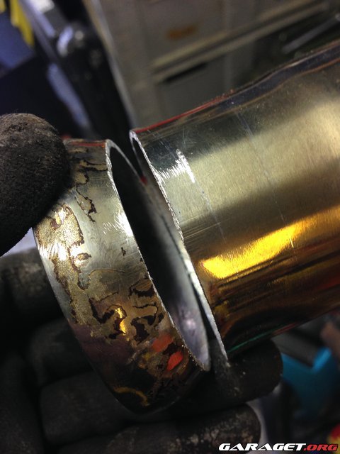

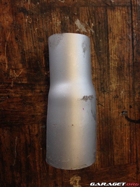

Sen när jag skulle testmontera den tillvärkade muffen så märkte jag att vi hade tänkt fel och att de var yttermåttet som var 45 så då var de bara att åka tillbaka till verkstan och förstora hålet lite big_smile
https://www1.garaget.org/gallery/images/161/160057/160057-98b79f13f480a6f446bb7a8a44db749c.jpg
När vi hade töjt på röret så la jag två snitt och sen lite färg på de (Y)
https://www1.garaget.org/gallery/images/161/160057/160057-9397187f1a741e3425fc01c595584d6c.jpg

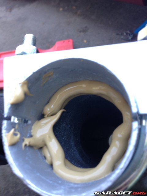

Lägger rikligt på med monteringspasta!
https://www1.garaget.org/gallery/images/161/160057/160057-6639b0b393d47dd95c749fd909b3e9c2.jpg
Passa perfekt!
https://www1.garaget.org/gallery/images/161/160057/160057-2ae691fe4692576245e64006dca55273.jpg

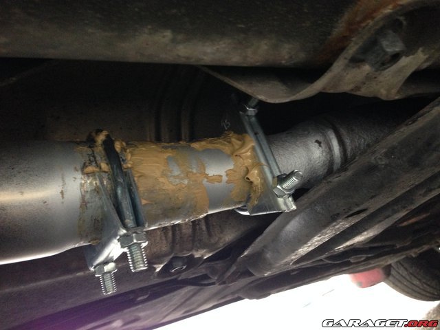

Sen så la jag rikligt på med monteringspasta för att de inte skulle läcka!!
https://www1.garaget.org/gallery/images/161/160057/160057-40f40200ea893935c77e2fe25c4a96f2.jpg

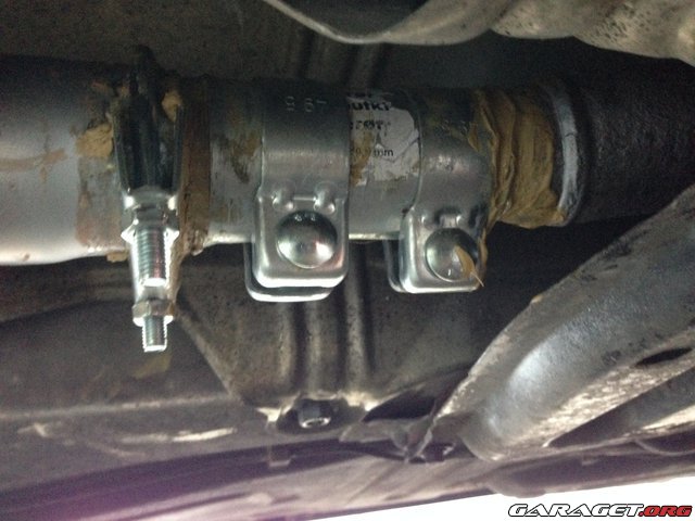

Testade sen att provstarta bilen och de visar sig att det läcker lite så de är bara att riva ner och göra om.
Så jag åkte till Biltema och köpte mig en skarvmuff.
http://images.biltema.com/PAXToImageSer … 2000018900
Som jag sedan satte på med massor av monteringspasta!!!
Och så blev resultatet så här...
https://www1.garaget.org/gallery/images/161/160057/160057-f60ae47bd66a7d7bf3c28920180ea940.jpg
Så nu läcker det inget längre cool

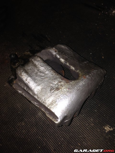

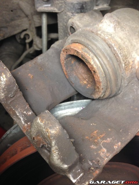

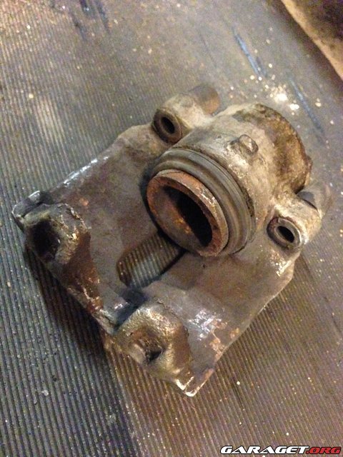

Ett tag sedan uppdatering har bara inte haft orken och lusten men nu har jag fått problem med mitt högra bormsok.
Problemet är att bromsoket vill inte släppa från skivan så om man kör några mil så blir både fälgen och skivan jätte varma.
Så jag tänkte ta och byta ut höger bromsok till ett helt nytt big_smile
Började idag lite smått med att plocka bort det gamla samt måla det nya med Hammerite metall färg.
En liten bild på det gamla oket vilket är rostigt och cylindern är stenhård!

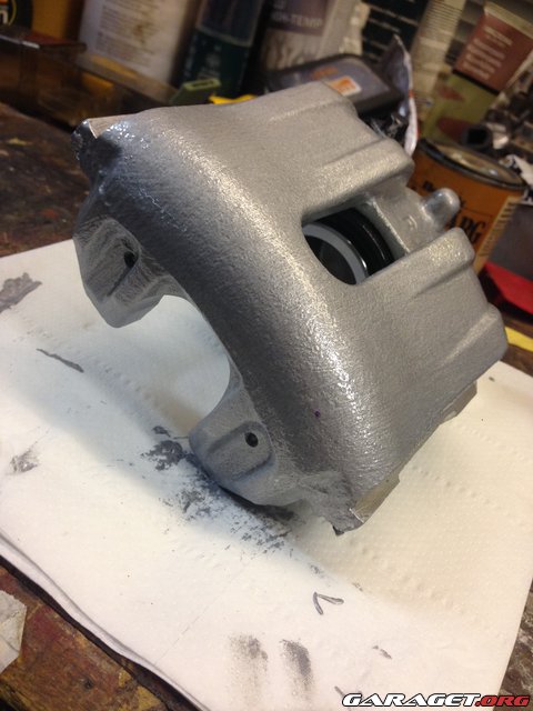

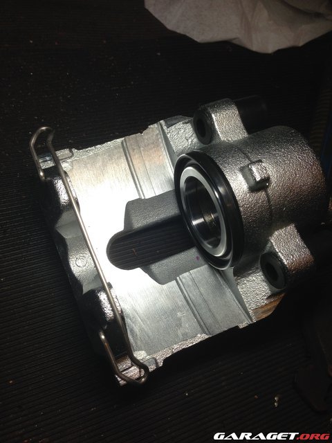

Och en bild på det nya
https://www1.garaget.org/gallery/images/161/160057/160057-4daf7ed9b996acf22650621ba6083f9d.jpg

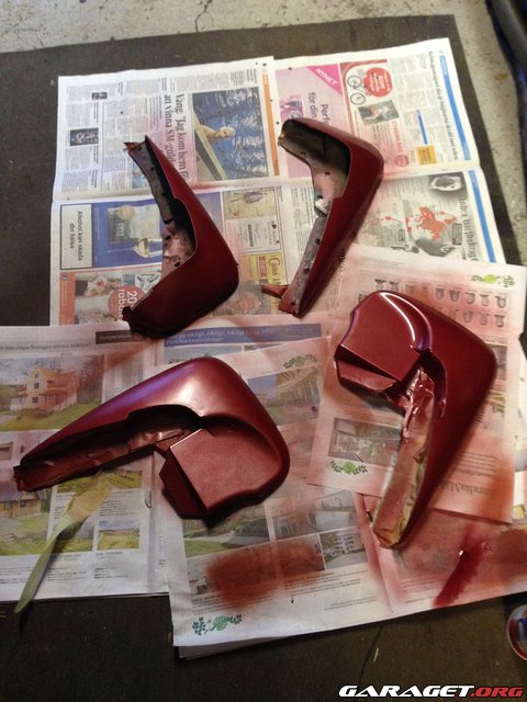

Som jag sedan målade för att de ska hålla bättre under vintern. Ska även ta och måla alla bromsok runt om i vår när vägarna är hyfsat rena med big_smile
https://www1.garaget.org/gallery/images/161/160057/160057-81343391136b95d02fbca153a9b9a100.jpg
https://www1.garaget.org/gallery/images/161/160057/160057-2d1dc85985f263e713bdfd6bb6e25553.jpg

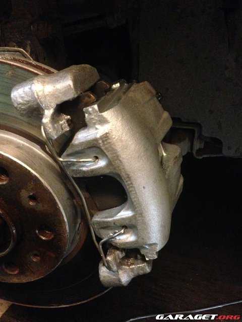

Idag gjorde jag klart höger sida!
Tog idag bort höger ok och skruvade dit det nya och sedan så luftade jag oket också big_smile
https://www1.garaget.org/gallery/images/161/160057/160057-73c527e4b3e7f09df4591699a9cd72b8.jpg
https://www1.garaget.org/gallery/images/161/160057/160057-6a2ac4a3a3937963b385716de5ceec9d.jpg
Sådär jag! Färdigluftat och monterat! smile Funkar fin fint ligger inte alls emot som längre!
https://www1.garaget.org/gallery/images/161/160057/160057-20bd615e9a1708399033368f92163d69.jpg

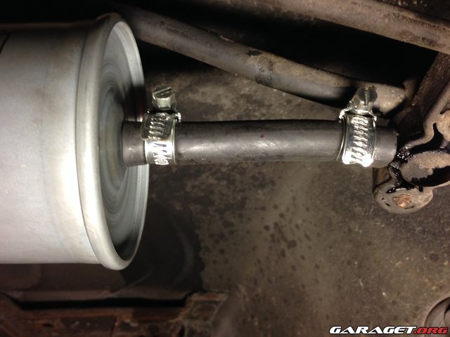

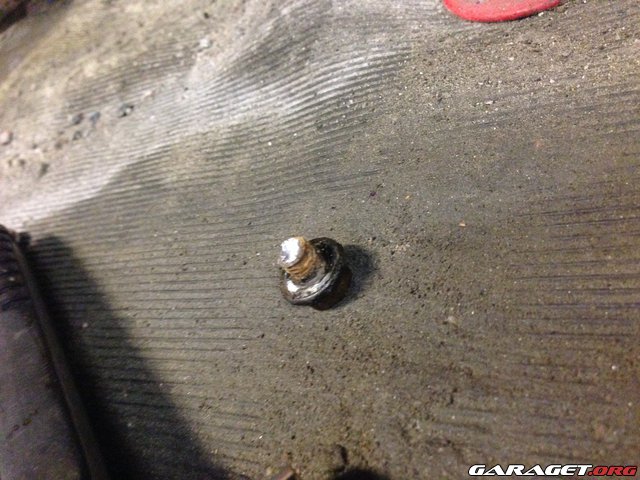

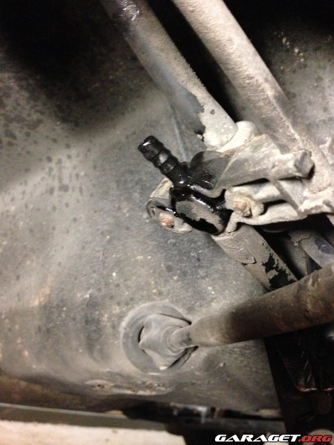

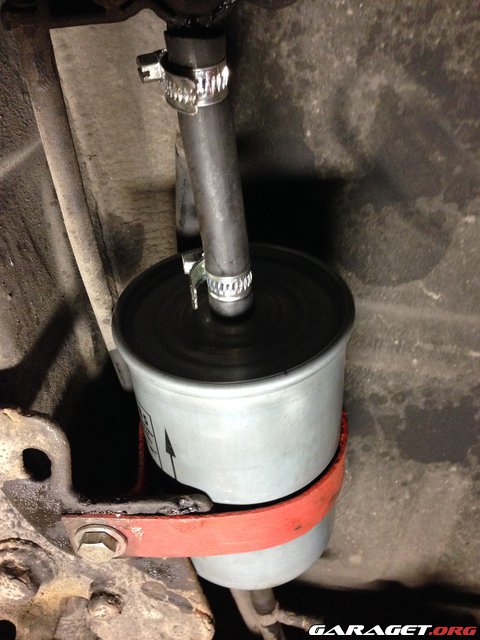

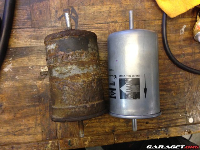

Igår så gav jag mig på att byta bränslefiltret på bilen eftersom de inte såg så roligt ut! yikes och kan tänka mig att det var ett tag sedan de byttes tongue
Så här såg det ut...
https://www1.garaget.org/gallery/images/161/160057/160057-db6b0590d70ba43c29b7b7fc4163ec34.jpg

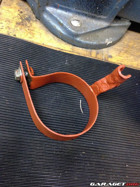

Såklart så drog jag ju av skruven till hållaren så de blev att skaffa en ny
https://www1.garaget.org/gallery/images/161/160057/160057-56b370169649c1ec278844b27cfe6cc2.jpg
Hållaren borstade jag av och målade till
https://www1.garaget.org/gallery/images/161/160057/160057-f57d9376621806d611c4325af7a4b0de.jpg
Men så ska det ju som vanligt krångla och de var att jag inte fick loss ena snabbkopplingen. Så på ena sidan skar jag bort slangen och bytte ut mot ny slang. Vilket blev väldigt bra tycker jag. tongue
https://www1.garaget.org/gallery/images/161/160057/160057-8c5e1a0ed0156991f8ef1653791fe64c.jpg
https://www1.garaget.org/gallery/images/161/160057/160057-7c2197389b4bc61e2aad105efa4d989b.jpg
https://www1.garaget.org/gallery/images/161/160057/160057-0aafb0a1c288eab6df36609d90e5b408.jpg
Så det fick bli så här big_smile (Galvade slangklämmmor)
https://www1.garaget.org/gallery/images/161/160057/160057-5a4aade4f152dd6c01d0a59712490393.jpg
Nytt VS gammalt... Undra när de byttes sist??
https://www1.garaget.org/gallery/images/161/160057/160057-6ec5e598d177b78116b135b5609ceac7.jpg
Monterat och klart!

Någon som vet med vilka intervaller bränslefiltret ska bytas?
Tack för mig!
Checka in mitt lilla projekt! ;D http://www.garaget.org/forum/viewtopic.php?id=312456
▂ ▃ ▅ ▆ ▇ ▉ 100%
25 Inlägg
15 februari 2015
#78
Bränslefiltret bör byttas var 80 000km eller vart femte år beroende på vad som först inträffar =P
Lite skillnad var det på nytt o gammalt wink

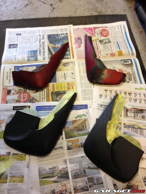

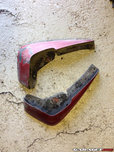

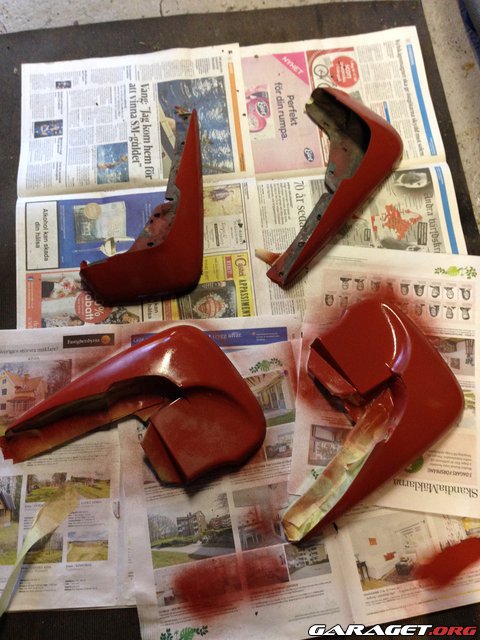

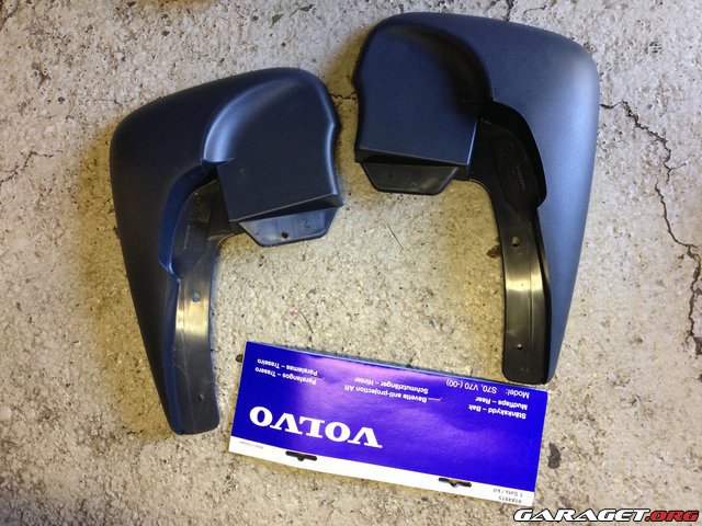

Bilen rullar och går varje dag och i veckan beställde jag stänkskydd bak till bilen som jag har lackat i bilens färg och monterat vilket blev ett litet lyft big_smile
Eftersom stänkskydden fram inte var i något vidare bra skick så sslipade jag även ner dom samt lackade de
https://www1.garaget.org/gallery/images/161/160057/160057-bdf223e0d1d82f666eb97e2e445df985.jpg
De nya stänkskydden bak big_smile
https://www1.garaget.org/gallery/images/161/160057/160057-8013a975123539382f1a6082cfec2d34.jpg
Efter mycket slipning på skydden så var dom klara för att lägga på ett lager röd grundfärg
https://www1.garaget.org/gallery/images/161/160057/160057-44d16f6070b81b47474d0024b2d3d2b3.jpg
https://www1.garaget.org/gallery/images/161/160057/160057-36906cc80988822e1f2bd2ebcbd3d1fd.jpg
Bilen röda 428 Coral Red metallic påsprutad smile
https://www1.garaget.org/gallery/images/161/160057/160057-0b37900bfb41d5ad2cb69ad680e1764b.jpg
https://www1.garaget.org/gallery/images/161/160057/160057-7e27a042b267ae1ac3c7837909115ecc.jpg
Sen efter montering med aluminium/plast popnit och lite vårstädning med mera så blev jag väldigt nöjd över resultatet big_smile
