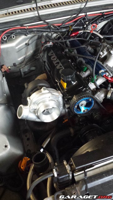

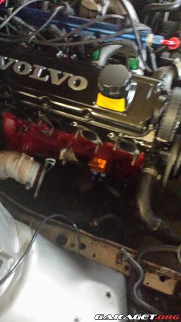

https://www1.garaget.org/gallery/images/197/196889/196889-8e5c966f456342cb261895f345efe461.jpg
Nu åker turbo och grenrör av..ska även sätta dit filterflytt och oljekylet

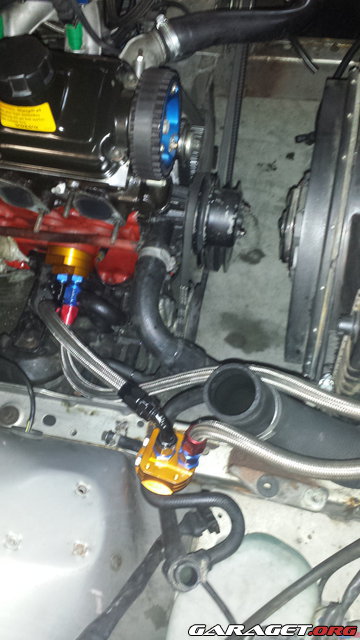

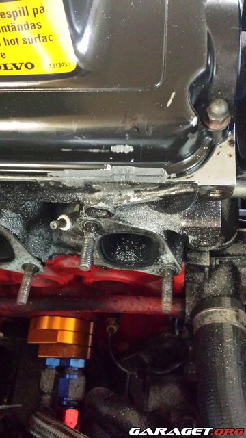

https://www1.garaget.org/gallery/images/197/196889/196889-f8ee83806c7b2bd23e57094dde7a230a.jpg
Fick slipa bort lite på toppen så inte turbon skulle ta i

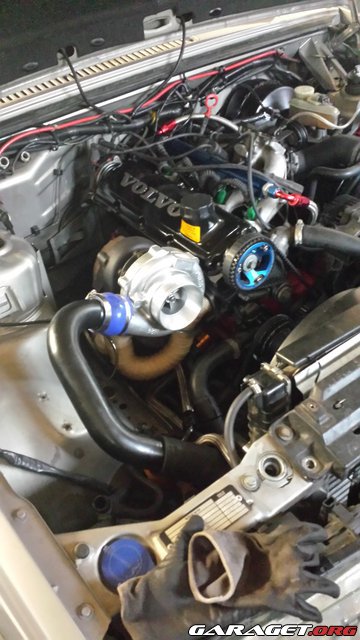

https://www1.garaget.org/gallery/images/197/196889/196889-4e7f090f412758114e3bd3c45d496e78.jpg
Sådär..nu ska bara grenröret lindas och dra stålomspunnet till retur och tillförsel sen är turbo biten klar smile

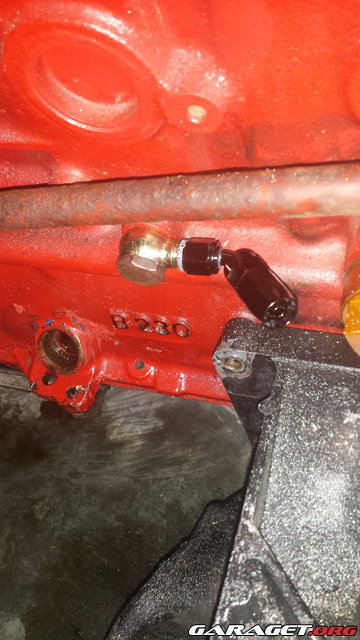

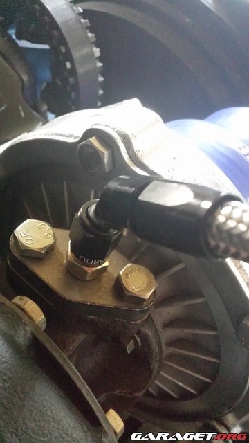

https://www1.garaget.org/gallery/images/197/196889/196889-d8a43a0d9be17f85c309e4e25990ef69.jpg
Gött då har man alla kopplingar till turbon smile
