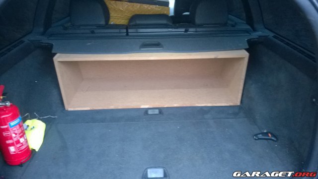

Så är tanken att lådan ska komma att se ut med löstagbara covers över hjulhusen

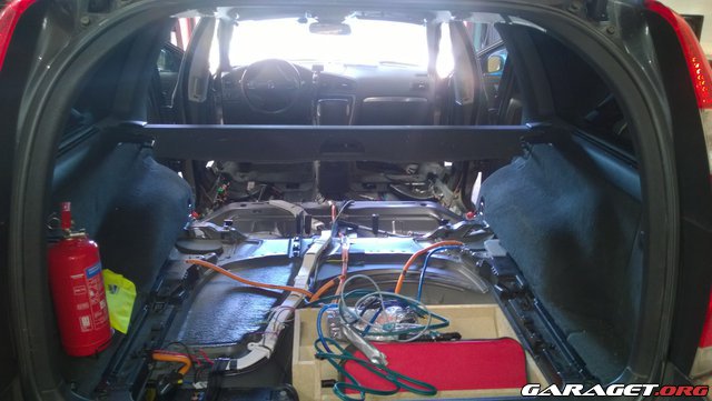

Så ska stegen sitta i reservhjulsbaljan med det extra batteriet.
https://www1.garaget.org/gallery/images/73/72687/72687-b618301da6e62cf338f0e7517edf363b.jpg
Bottenplattan och batteriet provas ut.

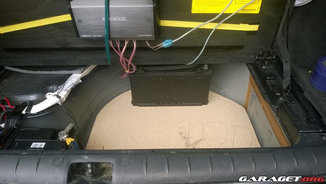

https://www1.garaget.org/gallery/images/73/72687/72687-00b923df4987b52433d0a67ff9ff11ef.jpg
Slutstegsracken på god väg att bli klara. Provade med 150.4 för att se hur det blir.

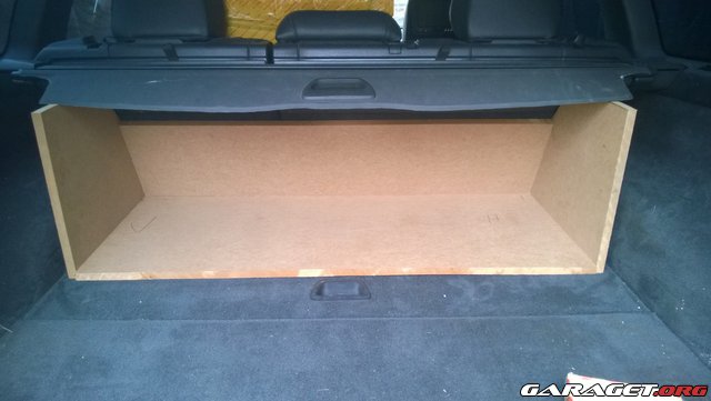

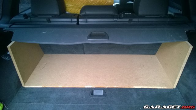

Bottenplatta och sidor på plats
https://www1.garaget.org/gallery/images/73/72687/72687-9edf02bb570dcd524fc82b0a69278363.jpg
Ena bakstycket på plats
https://www1.garaget.org/gallery/images/73/72687/72687-ea974fd82b755b290dd5cb34df87be27.jpg
Vinklad efter ryggstödet
https://www1.garaget.org/gallery/images/73/72687/72687-7d8251f7a27294d631a1ab1a56b35417.jpg
Bakstycke och ovansida klart. Nu är det dags att kapa sönder allt igen wink

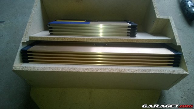

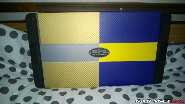

Köpte ett begagnat SPL 150.4 för någon vecka sedan. När jag köpte steget var det folierat i svart kolfibervinyl. Rev bort vinylen det första jag gjorde och såg att dom någon gång har lagt plusmatningen i chassit på steget. Därav är det ett svetsmärke i chassit. Bestämde mig där med för att göra en ny foliering, men kan inte bestämma mig för vilket av alternativen.
Antingen blir det Guld/silver eller Blå/gul.
https://www1.garaget.org/gallery/images/73/72687/72687-793d4d4657cba0c3beacda17b921a630.jpg
Tål att funderas på.

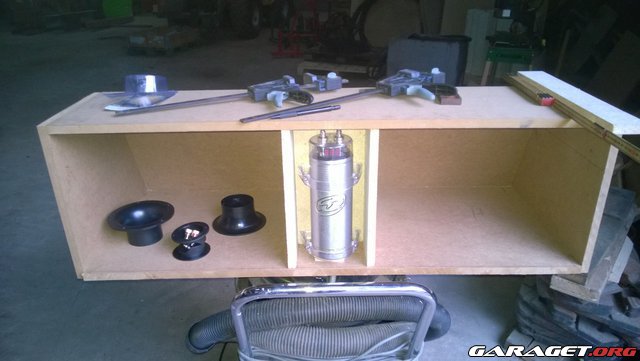

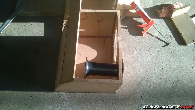

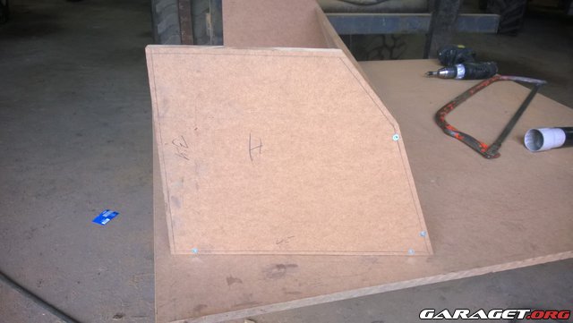

Provade att göra mellanväggar till lådan sedan idag för att se hur vinklarna blir. Ska göra dom i mdf sedan.
https://www1.garaget.org/gallery/images/73/72687/72687-0314f90df1cc19227d212da7997ccf72.jpg

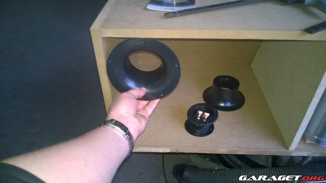

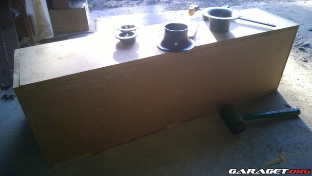

Trattarna på portarna var lite större än jag hade räknat med, men det går nog wink
https://www1.garaget.org/gallery/images/73/72687/72687-98cc7789ad8ae7dd8b7a22c6ab483ff9.jpg

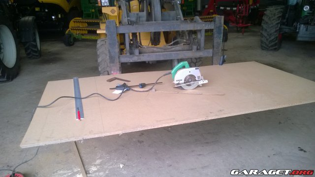

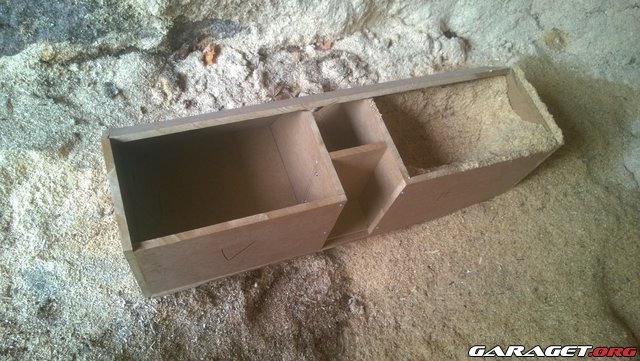

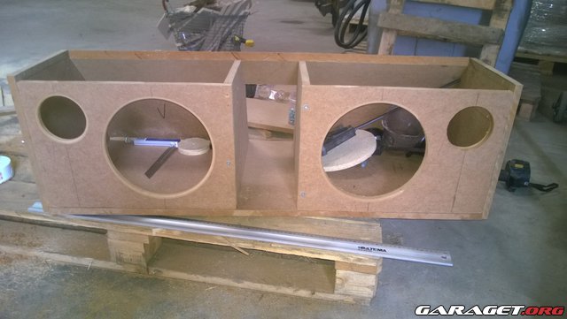

Dom stora bitarna är nu färdiga, och har börjat kapa ner dom i mindre bitar.
Orkade inte räkna ut lådvolymen, så intog spånhögen istället med ett litermått och kollade så att volymen stämde
https://www1.garaget.org/gallery/images/73/72687/72687-f898b7f295595c76fb173058c275f704.jpg
Gjorde även en provskiva för att se hur basarna kommer i förhållande till resten
https://www1.garaget.org/gallery/images/73/72687/72687-f58c3340867f05f12dcd3343be013d6f.jpg

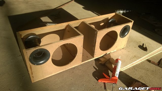

https://www1.garaget.org/gallery/images/73/72687/72687-e3ac045625dbe752bb4649c1da461b75.jpg
730 Inlägg
28 mars 2014

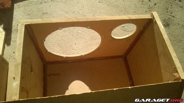

Fixade en ny fräs idag och gjorde klart hålen. Sedan provmonterade jag basen och basrör för att borra hålen i skivan för att skruva fast bas och rör. Slog även i islagsmutter så att man kan skurva fast med riktig M-gängad skruv.
https://www1.garaget.org/gallery/images/73/72687/72687-339f539bb86a3506f69e2df587dfb0b6.jpg
Limmade sedan ihop hela lådan utom ovandelen. Den sätter jag dit när jag har dämpat lådan invändigt.
https://www1.garaget.org/gallery/images/73/72687/72687-5842d0b9e6a03dce592647568f0f385d.jpg
https://www1.garaget.org/gallery/images/73/72687/72687-08891c173861f3c38e2363daa76311a1.jpg

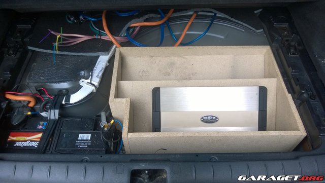

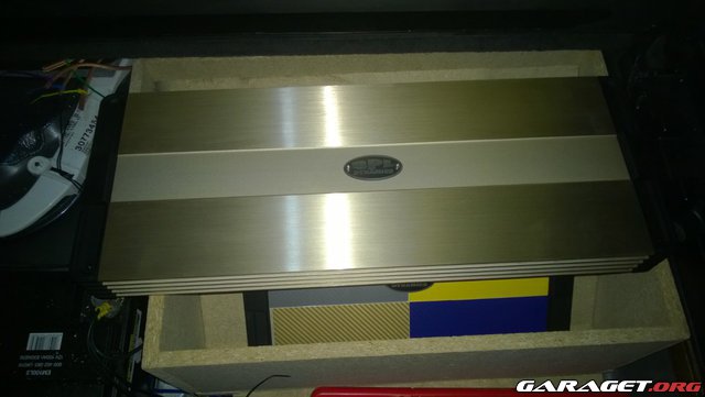

Började med att göra om slutstegsracken gång på gång. Iom att monoblocket var bredare än vad det först angavs så får jag göra om racket och fräsa ur gavlarna då det inte kommer få plats i baljan annars.
https://www1.garaget.org/gallery/images/73/72687/72687-c5bff4fa59ec0ec4aa0cd61096669242.jpg

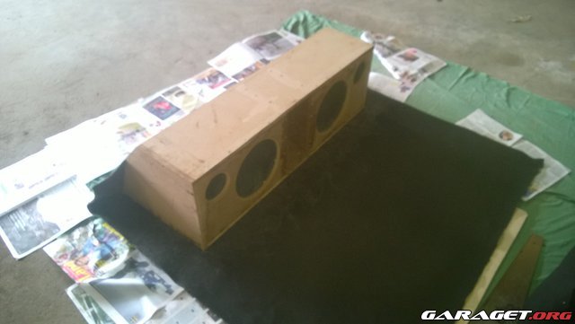

Fick sedan hjälp med att klä lådan idag. Insåg nu i efterhand att min telefons kamera nog inte uppskattar så mkt sågspån...
https://www1.garaget.org/gallery/images/73/72687/72687-a8ea2317d0fc324c7edd7c4c0350a3f9.jpg

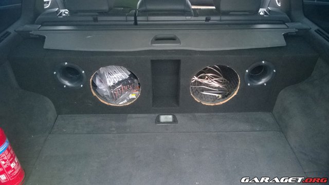

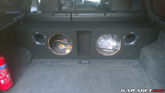

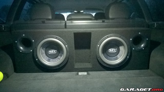

Lådan färdigklädd, samt portarna monterade.
https://www1.garaget.org/gallery/images/73/72687/72687-472ce30ed9ee96b570fbe307f3d77ef0.jpg

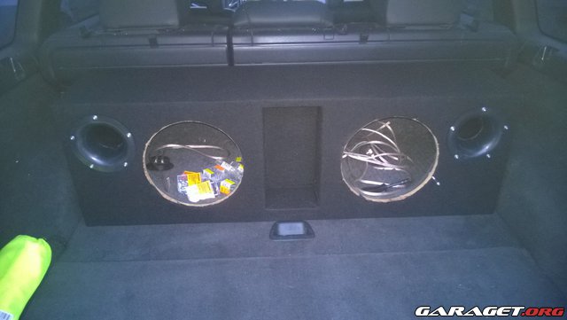

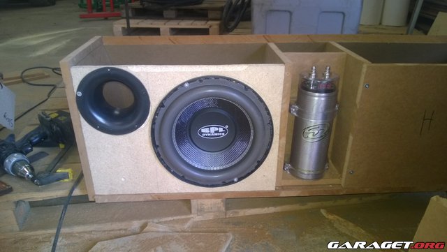

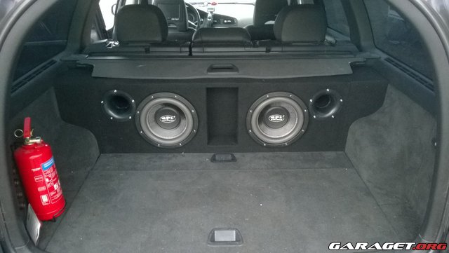

https://www1.garaget.org/gallery/images/73/72687/72687-cbff56bb57fce9d07e90d3ab5e2d57c3.jpg
Monterade steget förra helgen samt kondensatorn idag. Så nu spelar lådan lite iaf.
