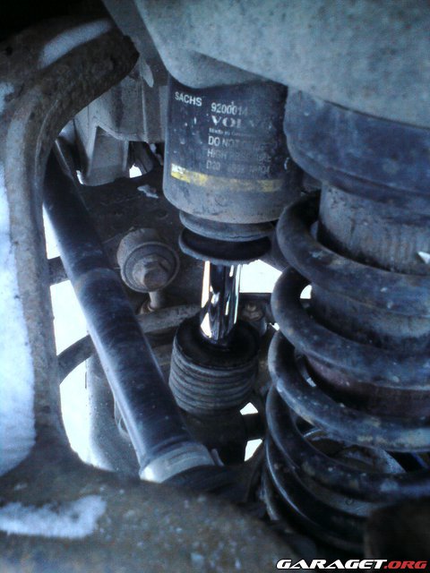

Hallå igen, har börjat gå i tankarna på att beställa nya fjädrar till bilen då den börjar bli lite baktung och säck. Bilen gungar typ 4 gånger efter att ha kört över ett stort gupp hehe..
Och då var det ju dehär med nivådämpare...
Man tycker ju att min bil bör ha nivomatdämpare, men samtidigt så kan jag lasta hur mycket som helst och även åka 5 pers i bilen utan att den höjs någonting. Blir bara riktigt låg haha.. Och skulle väl vara konstigt om nivådämparna var helt slut utan att läcka olja eller något efter 25000mil, eller?
Ska givetvis titta under bilen om jag har nivådämpare, men har inte haft tid än så tänkte bara höra lite här i forumet. Så undrar bara om nivomatdämparna kan bli så slut efter 25000mil att bilen inte ens blir något högre när man sitter full bil med last? Har endast dragit släp med bilen ca 3 gånger också i min ägo...
Undrar just om det kan vara så att förra ägaren (?) har "konverterat" till vanliga dämpare.. roll

Kanske är att du inte har nivåreglering? wink
Och om den fortsätter gunga efter gupp så är det dämparna och inte fjädrarna smile

Är annars väldigt enkelt att se om du har nivåmat eller inte på dessa.
Är dom riktigt grova till formen så är det nivåmatic. Inte, så är det vanliga.
Men ja, är dom slut så säckar dom ihop för minsta lilla. Behöver inte synas något större läckage på dom heller.
