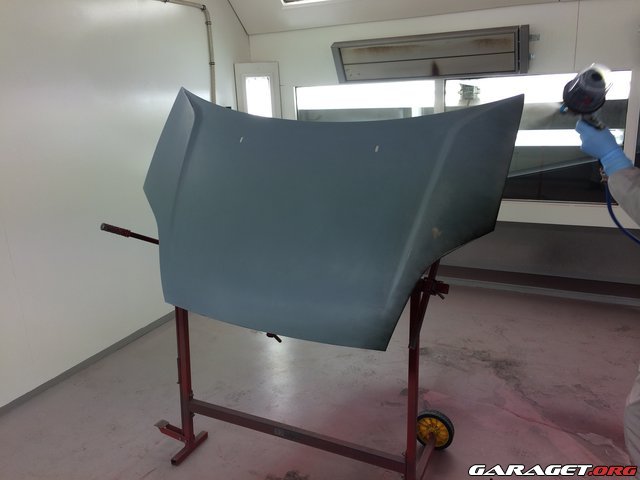

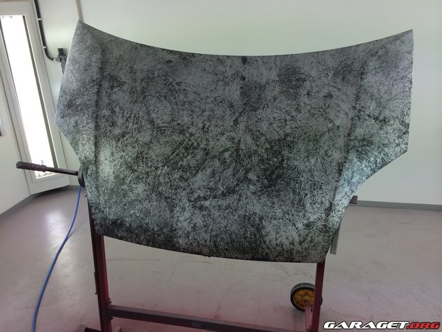

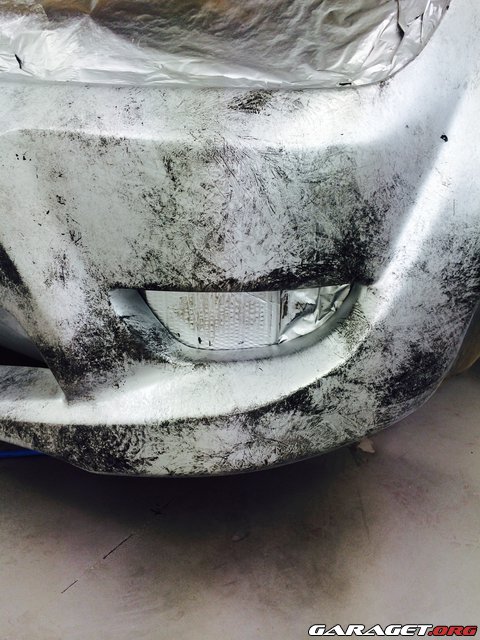

Huven är faktiskt klar, en teaser på förarbetet ser ni här. Vi håller inne på resultatet ett tag wink Vi är grymt nöjda.

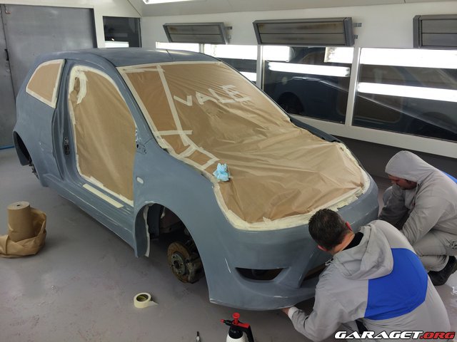

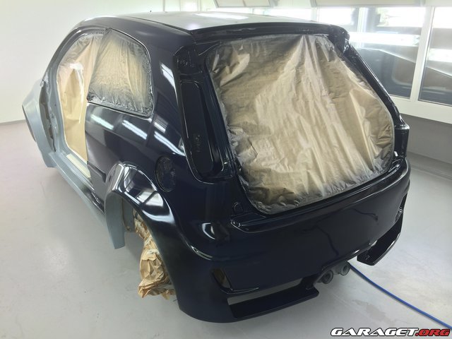

https://www1.garaget.org/gallery/images/134/133777/133777-6776b60f135062ab468dfe1cede33275.jpg
https://www1.garaget.org/gallery/images/134/133777/133777-50fe49ac3b9839d0068f66b72287918e.jpg
https://www1.garaget.org/gallery/images/134/133777/133777-d6b37ff73cd6e349bdda4a72be7c64d9.jpg
https://www1.garaget.org/gallery/images/134/133777/133777-a47228b87451ef2fbfb1efda6724b635.jpg
https://www1.garaget.org/gallery/images/134/133777/133777-a8043f807164d307c1dd4a08070ef847.jpg
https://www1.garaget.org/gallery/images/134/133777/133777-ec2c5eaba9e7ce32b0850094e9f5e207.jpg

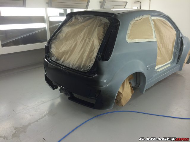

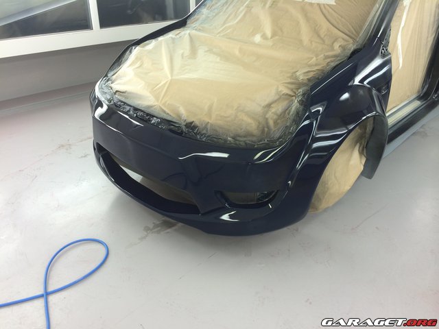

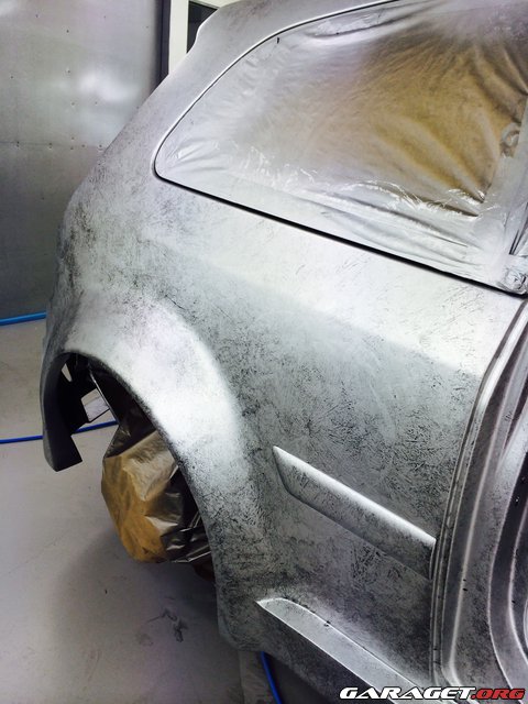

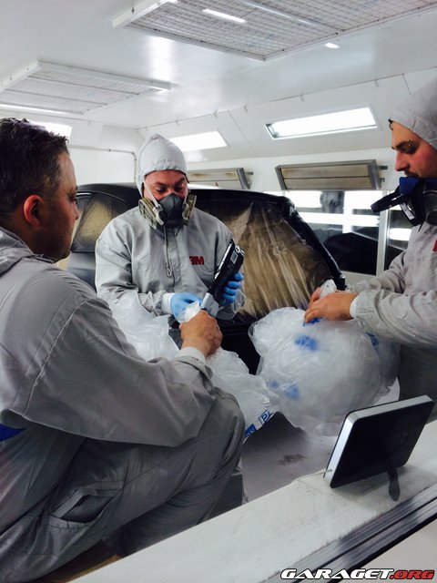

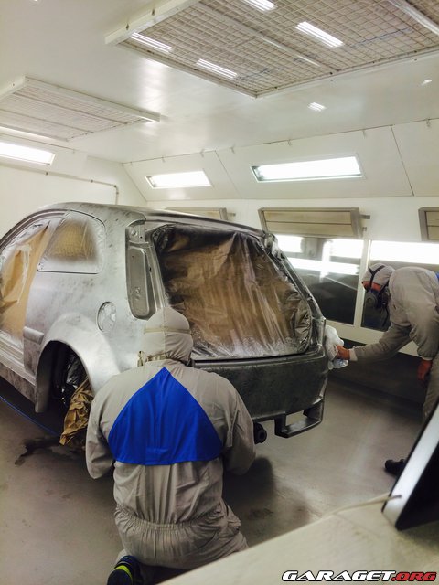

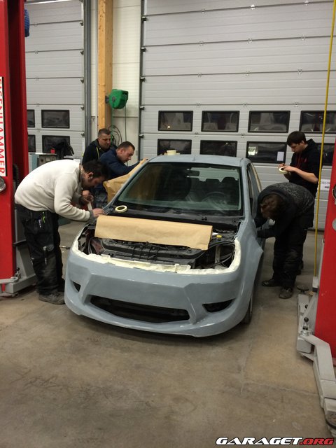

Dags för lack, alla hjälptes åt för maskeringen skulle gå fortare smile

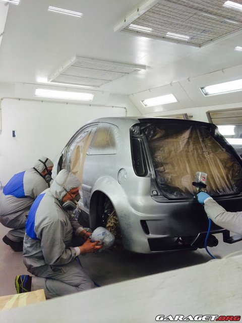

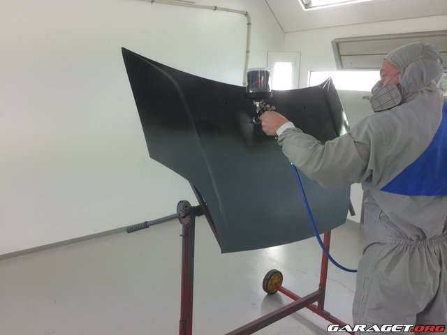

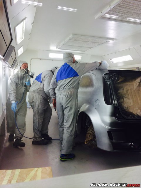

https://www1.garaget.org/gallery/images/134/133777/133777-b2cce6935144aa8caf763f698e18f3c7.jpg

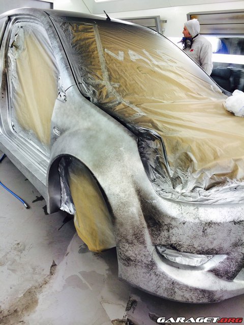

Nu kör vi smile
https://www1.garaget.org/gallery/images/134/133777/133777-7e88cfb0ce79c67606e5f2bd786f2ba7.jpg
https://www1.garaget.org/gallery/images/134/133777/133777-35675d79590ec49bc9e68ee4f9f27c4a.jpg
https://www1.garaget.org/gallery/images/134/133777/133777-f2a5261e3f1dddb0392b8d16024a807f.jpg
https://www1.garaget.org/gallery/images/134/133777/133777-842864302df1780acd388ac1582c6415.jpg
https://www1.garaget.org/gallery/images/134/133777/133777-27b95f3d8a21c55e5109ce6cca7a5d2e.jpg
https://www1.garaget.org/gallery/images/134/133777/133777-bcb021dec63c0d2c81fe7381b53a0496.jpg
https://www1.garaget.org/gallery/images/134/133777/133777-74e8af3aae093a1f19cef635b07601bf.jpg
https://www1.garaget.org/gallery/images/134/133777/133777-d7972298ee1c949572d5b020f0178584.jpg

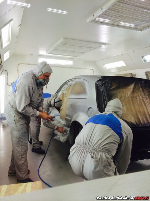

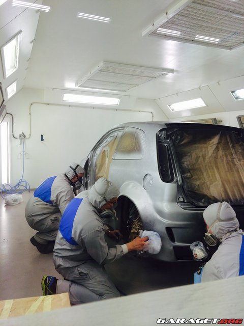

Efter att ha gjort 6-7 pompoms som duttades över bilen, skulle vi låta bilen torka.. Än har ni inte fått se det riktiga resultatet big_smile

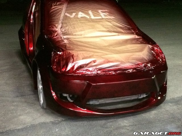

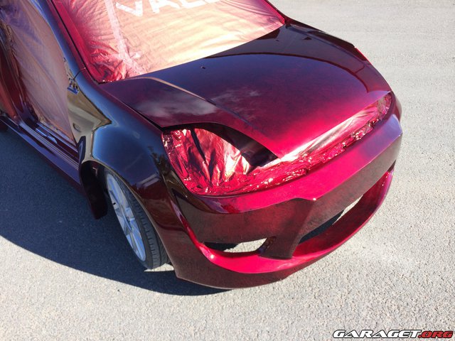

https://www1.garaget.org/gallery/images/134/133777/133777-a005caabedb121eeace0ab84f019b280.jpg
https://www1.garaget.org/gallery/images/134/133777/133777-643cca77303ee811c6a882f06c5fd67b.jpg
https://www1.garaget.org/gallery/images/134/133777/133777-6c1a55e7130e09d69d28b506ba595fc7.jpg
https://www1.garaget.org/gallery/images/134/133777/133777-702427d4f380c805205f023cc366cd09.jpg
https://www1.garaget.org/gallery/images/134/133777/133777-bef96e886ec94e4652c26bce0d33d740.jpg
https://www1.garaget.org/gallery/images/134/133777/133777-ede50945bcf8939d8280b25e049ece84.jpg
https://www1.garaget.org/gallery/images/134/133777/133777-3ad727755c0e8dffb2358e5dc5991076.jpg

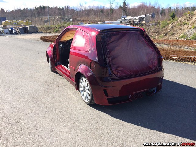

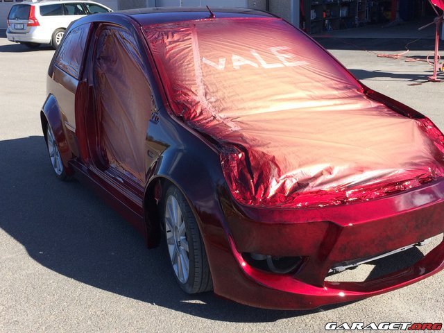

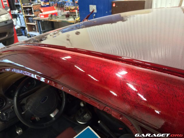

Vi va super nervösa för detta, vi lackade först hela bilen i midnight black, sedan drog vi över med silver samtidigt som vi duttade våra "pompoms" efter Edin som lackade. Vi va tvungna att vara väldigt snabba så inte lacken hann torka till.
Efter vi hade skapat effekten så som vi ville ha den så började vi blanda diablo och candy red i klarlacken. Det blev som vi hade tänkt oss, vi testade med plastfolie på en plåtbit som vi ha lagt upp tidigare i tråden, vi körde då svart/silver/grönt. Det va den lacken vi hade hemma just då. Vi ville inte göra bort oss och få göra om det tråkiga slip jobbet smile
Planen har varit candy/diablo red hela tiden.
Nu påbörjar dörrarna och bagageluckan.

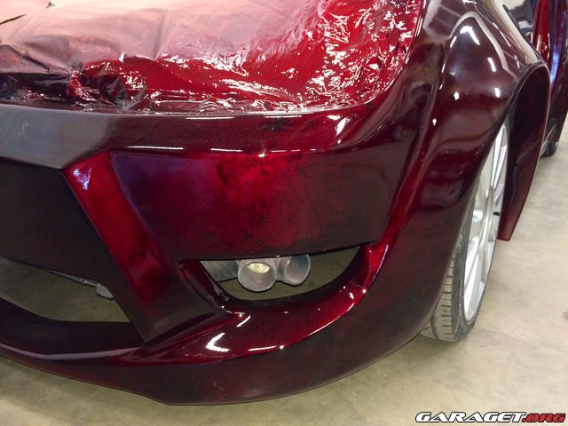

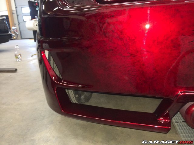

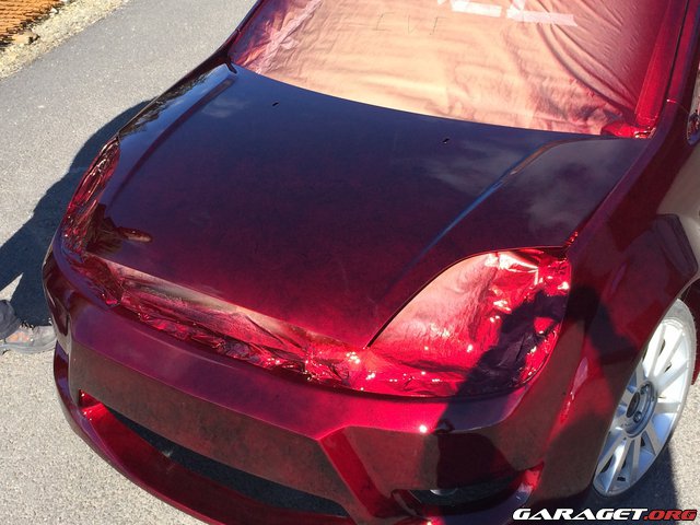

https://www1.garaget.org/gallery/images/134/133777/133777-809c98f6acd8f18db4fe7a58e3dabce1.jpg

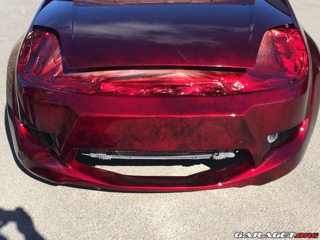

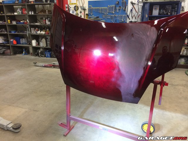

Närbild i ljuset.
https://www1.garaget.org/gallery/images/134/133777/133777-9b5a0934755443f3177bd32e767b2eed.jpg
Närbild i boxen precis lagt klarlacken.

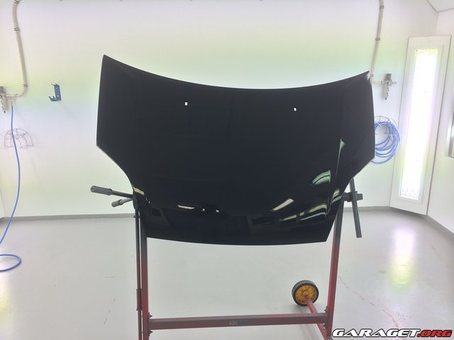

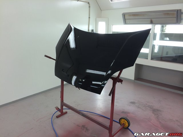

https://www1.garaget.org/gallery/images/134/133777/133777-6054d588f8d3baf83b69f3db3f8bbb51.jpg
https://www1.garaget.org/gallery/images/134/133777/133777-2b6e4d8c8070158501e54234f0e39a2e.jpg
https://www1.garaget.org/gallery/images/134/133777/133777-9fb5384452d500db13efdd11adae779e.jpg
Nu är huven omlackad igen.

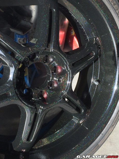

https://www1.garaget.org/gallery/images/134/133777/133777-2e84ac355088d99f9017e5149513318d.jpg
https://www1.garaget.org/gallery/images/134/133777/133777-03cd2bece9176684befc44857ee7f561.jpg

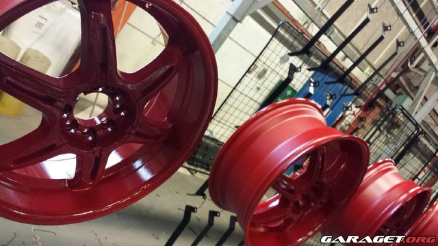

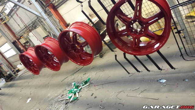

Fick se fälgarna klara idag, och vi har ångrat oss och skickade in dem på en ny lack smile Vi skippar det röda.

Då va fälgarna klara på nytt smile

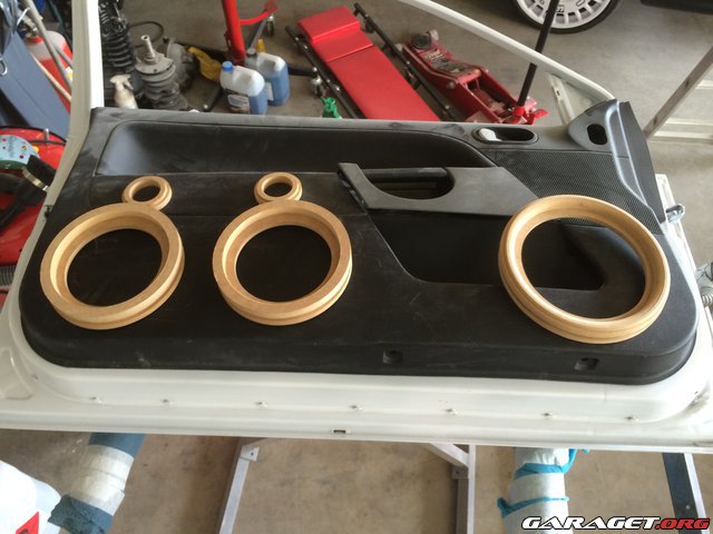

https://www1.garaget.org/gallery/images/134/133777/133777-b0e7ee22c16d56afe69499d56b143606.jpg
Som ni vet gick bygget undan alltså smile Men än är det inte över. Vi hann inte bygga ljudet till Elmia och tur va väl det.
För vi kan stolt presentera MDS som vår sponsor och ljudet ligger redan här hemma och vänta på att få komma in och spelas. Så häng fortfarande kvar för nu ska det byggas för fullt. Kanske hinner vi bli klara till Emmaboda 17 Maj.
