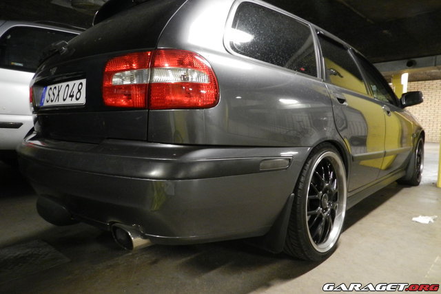

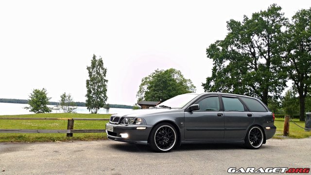

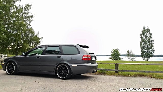

zagzer skrev:
Har fixat lite nya bilder på bilen idag.
Är grymt nöjd med resultatet av allting! smile
Har plockat bort strålkastartorkarna då dom ändå inte fungera som dom skulle, sen har jag även plockat bort railsen på taket.
Är lite kluven om jag tycker det är snyggt utan eller inte, men är väl antagligen bara vanesak?
Hur som helst, lite bilder!
http://www1.garaget.org/archive/122/121711/352812/352812-3411787.jpg
http://www1.garaget.org/archive/122/121711/352812/352812-3411793.jpg
http://www1.garaget.org/archive/122/121711/352812/352812-3411794.jpg
http://www1.garaget.org/archive/122/121711/352812/352812-3411797.jpg
http://www1.garaget.org/archive/122/121711/352812/352812-3411798.jpg
så, får höra vad ni tycker nu!! big_smile
Grymt snygg nitlotts volvo.
Den skall du vara stolt över.
Lite avis e jag allt.
Alla som inte ger en 5:a för denna bil måste ha fel på synen.
Prata utan att tänka är som att torka sig i röven innan man skiter

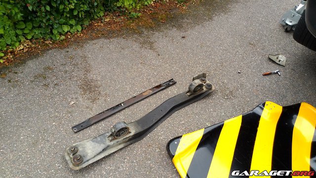

Då kör vi ännu en update!

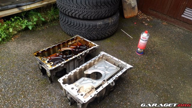

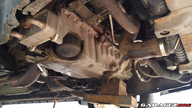

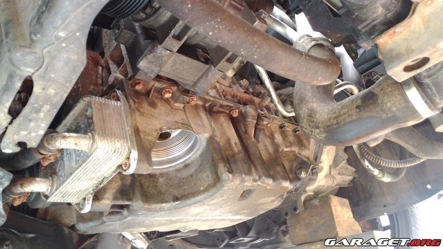

Hade ju ett "måste" kvar som va tvungen att bli fixat, och det va hålet i oljetråget. Lagade det två gånger med kemisk metall, men det vill inte hålla mer än några dagar. Gissar på att det satt på ett lite för utsatt ställe helt enkelt.
Som tur va hade jag ju oljetråget från gamla motorn jag lyfte ur!
Så det rengjordes så gott det gick. Dock struntade jag i den oljekylaren då den va alldeles för svår att få rent från allt kladd.
Sen har jag även fixat lite andra små grejer wink
Men lite bilder nu!

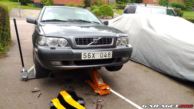

Än en gång uppe på pallbockar.. Förhoppningsvis sista nu på ett tag wink
https://www1.garaget.org/gallery/images/122/121711/121711-420fc78f968a04bc47045d155243ea9e.jpg
Stag och motorbalk bortskruvat!
https://www1.garaget.org/gallery/images/122/121711/121711-4039983eacac5d88396ed92e6aa0340a.jpg
Lite mera plats!
Jobbigt när det droppar olja i ansiktet från tråget bara, hahah sad
https://www1.garaget.org/gallery/images/122/121711/121711-33d976f3cd188ec40cb7b6689edef6eb.jpg
Tråget borta, och ytan rengjord med smärgelduk smile
https://www1.garaget.org/gallery/images/122/121711/121711-0dd12afd0b785b36e53cdc798ae17823.jpg
Gamla och "nya" tråget.
Kan säga att jääävlar vilken skillnad på trågen det va i renhet. Det som satt på bilen nu är knappt skitit om man jämför med det "nya" som satt på gamla motorn.
https://www1.garaget.org/gallery/images/122/121711/121711-6af52e27776b52957a1b5e2685a37fb6.jpg
Nya tråget på plats! Även oljekylaren på plats.
https://www1.garaget.org/gallery/images/122/121711/121711-ac7bbbb5b126031c69ed21281ba49958.jpg
Efter det börja det regna så då blev det lite bråttom och inga mer bilder hann tas tyvärr.
Men nu verkar det inte läcka olja nå mer äntligen! big_smile

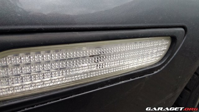

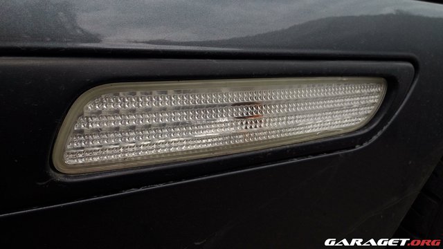

Sen så ville jag att dom skulle ha samma sken som den som jag montera i blinkersen smile
Före
https://www1.garaget.org/gallery/images/122/121711/121711-a45c3cc18697650190a51656043a8144.jpg
Efter
Som sagt, det är dom små detaljerna.. wink
https://www1.garaget.org/gallery/images/122/121711/121711-19584a0aa43ed4adc8d59f989e1c957a.jpg

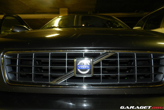

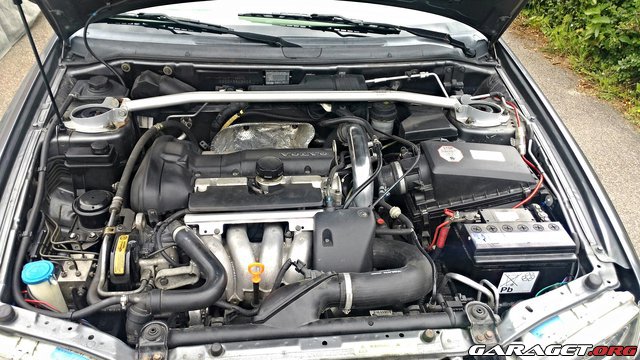

Sen hitta PlastiDip burken in i motorrummet också.. roll
Före
https://www1.garaget.org/gallery/images/122/121711/121711-2ce02bc2803826aa6a90fd7cd7f3f5e4.jpg
Efter
Stickan och locket till spolarvätskan målade svarta. Vilket också gjorde rätt mycket på helhetsintrycket!
Ska dock fräschas upp mycket mer här inne, sååå smutsigt!
https://www1.garaget.org/gallery/images/122/121711/121711-e4999e2ee4c94103e681782b3d6185bb.jpg

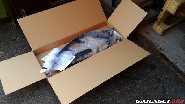

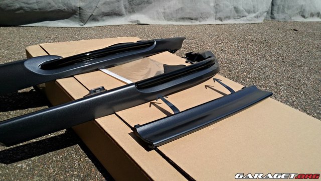

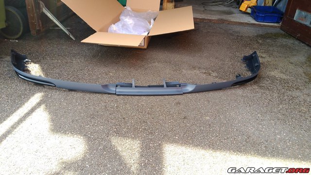

Nu har det hänt lite igen. Beställde lite saker på Bilia i veckan, som tur va hade dom det på det lokala lagret och jag fick det redan nästa dag.
Lådan jag beställde från Bilia, lite besviken att den inte va blå som alla andra, men men wink
https://www1.garaget.org/gallery/images/122/121711/121711-a4ff4893e234cec067dd52c33cce7d73.jpg
Så, vad är det som gömmer sig här i? Nån som kan gissa?
https://www1.garaget.org/gallery/images/122/121711/121711-0d000461d0cbc33d976c57ed2fcbb2f3.jpg
Ett stycke sportläpp! big_smile
https://www1.garaget.org/gallery/images/122/121711/121711-3e4e399da48ab46fb7888f134df1033a.jpg

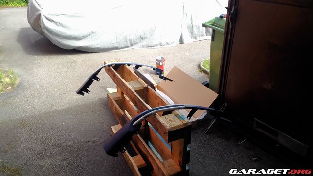

Kastade genast upp det på mitt fina lackbord wink
https://www1.garaget.org/gallery/images/122/121711/121711-074c34f1c88970220cb0ac0f002b7944.jpg
Resultatet utav min fina sprayburkslack!
https://www1.garaget.org/gallery/images/122/121711/121711-9ee034e7ee398fd8d94de3caf8c30d02.jpg
Blev relativt likt iallafall!
https://www1.garaget.org/gallery/images/122/121711/121711-2a18072068f8e3d4c4e988a0ac302c90.jpg

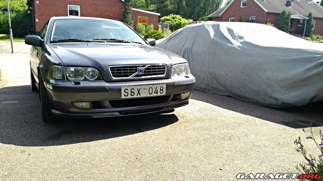

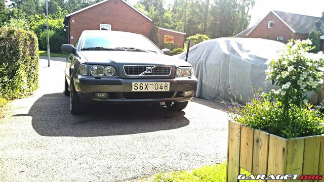

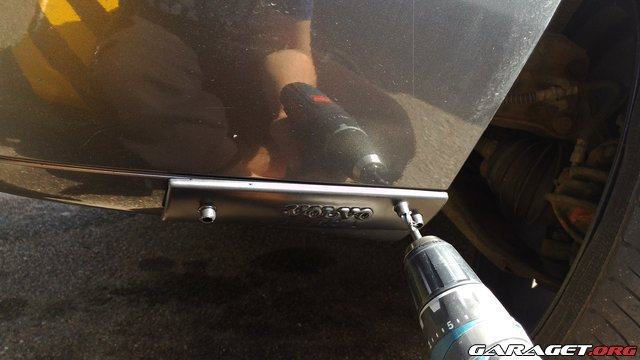

Sen va det ju dags att montera!
Kändes lite smått nervöst att sätta borren i fronten, men det gick ju bra big_smile
https://www1.garaget.org/gallery/images/122/121711/121711-fe6c342e7582e9c5b6098bcaf6432cd1.jpg
Och så en före och efter bild såklart! smile
https://www1.garaget.org/gallery/images/122/121711/121711-feef990cb0b516ac1ebc79108a8f0b0f.jpg
Väldigt nöjd!

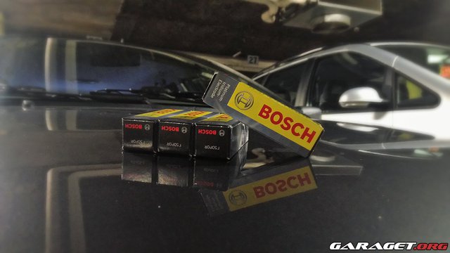

Har även fixat nya tändstift då den inte gick jättebra vid fullt ladd. Misstände lite ibland och så. Synd att man inte läst om att dessa motorer är så känsliga på vilka stift man har när man kör trimmat, då hade jag köpt rätt på en gång!
Nu sitter det iallafall Bosch F5DP0R, precis som det ska. Och nu går den som en klocka. Skjuter påå mycket bättre!

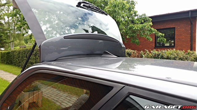

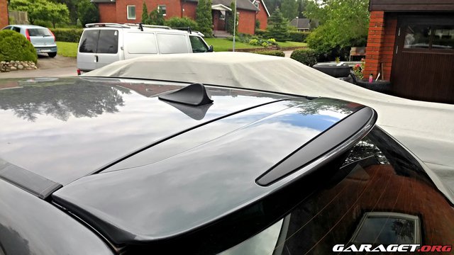

Sen har jag även fick SolarPlexius till bakdörrar och hela kombidelen. Blev rätt nöjd med resultatet. Det är ju inte riktig toning, men bra mycket billigare! smile
Har även fixat vindavvisare vilket jag tycker gjorde sig väldigt bra på bilen! smile

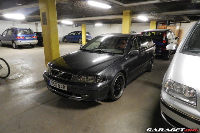

Men lite små fix har jag gjort, små saker jag "stört" mig på.
Jag tog och tonade sidomarkeringarna då jag tyckte dom stack ut för mycket när dom va helt vita.
Så jag plastidipa dom med "smoke" och lite glossifier på det. Blev faktiskt nöjd, och nu smälter dom in mycket bättre samtidigt som dom fyller sin funktion! smile

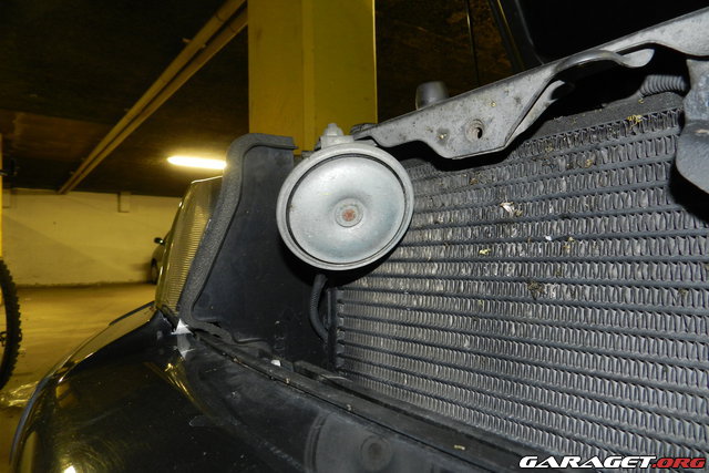

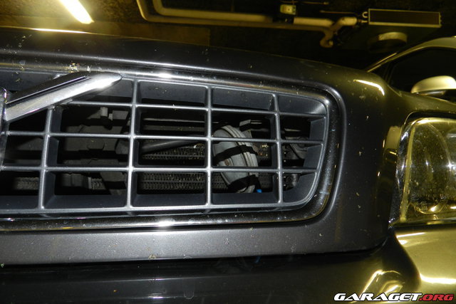

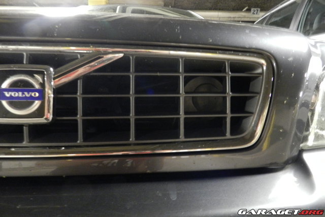

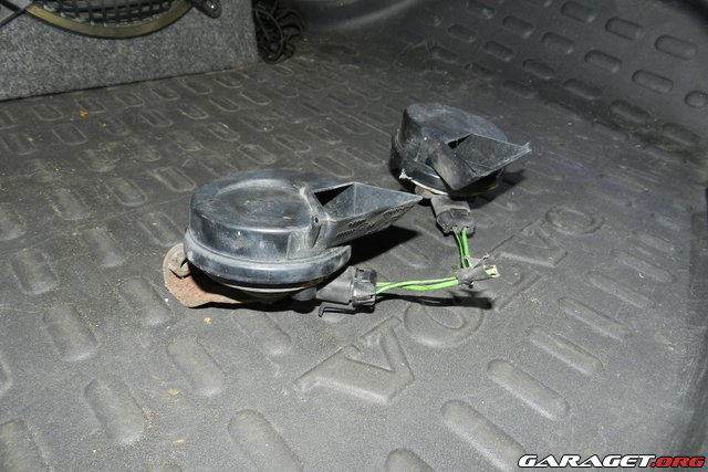

Sen en annan sak jag faktiskt stört mig på är tutorna! Av nån anledningen va dom utbytta till nån universal variant. Inte okej!
Det liksom stack lite i ögonen att se dom genom grillen hela tiden, haha!
https://www1.garaget.org/gallery/images/122/121711/121711-f1d72a8d1497f737ae1212dc6d487025.jpg
https://www1.garaget.org/gallery/images/122/121711/121711-2416dd79892c263df1ef842f6b7106f6.jpg
https://www1.garaget.org/gallery/images/122/121711/121711-070f296ba056ee3af66844dc675b9b65.jpg
Så vad gjorde jag åt detta "enorma" problem?....
Original tutor såklart wink

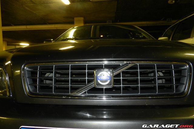

https://www1.garaget.org/gallery/images/122/121711/121711-458554680dfd0f25197451b0391f3480.jpg
Mycket bättre!
https://www1.garaget.org/gallery/images/122/121711/121711-db49ef84a22d2d03ee80d08bb7dc9484.jpg
Nu syns det knappt..
https://www1.garaget.org/gallery/images/122/121711/121711-1a56b7b48f60ce3957047bef34326412.jpg
https://www1.garaget.org/gallery/images/122/121711/121711-993e5ae6051cd794e4cd72362ce58ead.jpg
Som jag sagt innan, det är dom små detaljerna som gör skillnad!
Och nu låter det som en Volvo när man tutar igen, viktigt!! big_smile
