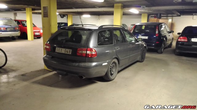

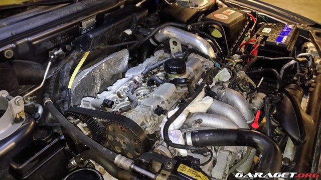

https://www1.garaget.org/gallery/images/122/121711/121711-df70d3e6b6db40e0c34b8cd352c8eb69.jpg
https://www1.garaget.org/gallery/images/122/121711/121711-3bb24309faa3ac99865cfb4e44787507.jpg

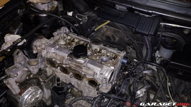

Även bild på det smutsiga pannrummet.
https://www1.garaget.org/gallery/images/122/121711/121711-01cd0a6285aaed91d89088f6043fed92.jpg

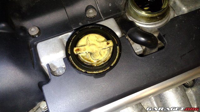

Såhär ser det ut under oljelocket..
https://www1.garaget.org/gallery/images/122/121711/121711-2b25e44010960764a48dc406cf8ee23d.jpg
Sådär såg det inte ut när jag var och kollade på bilen! Men han kanske torka av den precis innan vi möttes.

Ser fin ut Fredrik, dock tråkigt med felet som uppenbarar sig hmm Brukar få lite kladd under oljelocket jag med, men det är endast när man har kört korta sträckor och bilen inte blivit tillräckligt varm och kondens bildats.
Antar att vattnet försvinner ut i oljan då? hmm
Meguiars_sverige
373 Inlägg
9 mars 2014
Ja, speciellt när det är ett sånt fel!
Jo lite kladd är jag medveten om, men tycker det där ser ut som väldigt mycket.
Verkar som att vattnet kommer ner i oljan, den ser lite små grumlig ut, men inte så mycket dock. Komp kommer ut i vattnet iallafall. Blir att riva toppen hur som helst.
Hoppas verkligen det bara är packningen och inte blocket som spruckit hmm

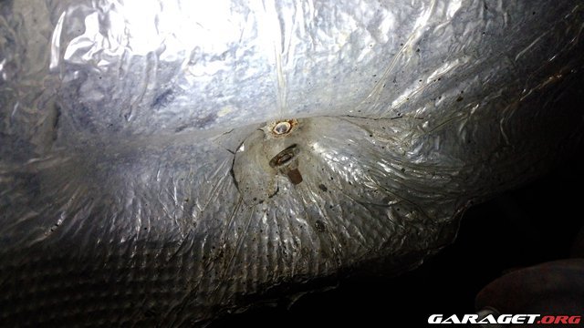

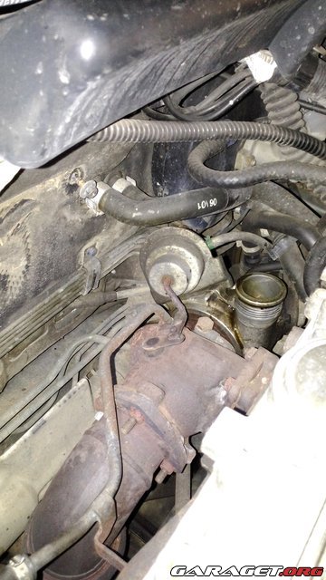

Började riva lite smått idag! smile Hann inte göra sådär jättemycket, men en liten början iallafall.
Har en jobbig jäkla gubbe som parkerar i garaget, han ska alltid komma fram och prata en massa strunt och bara vara ivägen. Så då tröttnar man rätt fort eftersom att han aldrig går därifrån xD
Inte den mest optimala platsen att hålla på, men funkar.

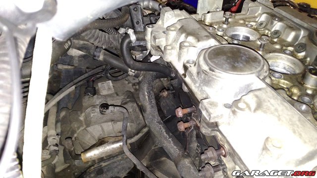

Måste man ha ett motorstöd för att lossa på detta motorfäste som sitter vid kamremmen, eller går det att släppa på det ändå utan att det går åt helvete? Måste ju ha bort det!
https://www1.garaget.org/gallery/images/122/121711/121711-e6986589f08acbd19ec065b741cea14c.jpg

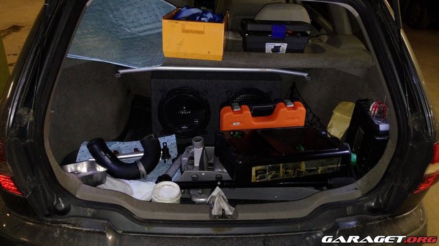

Jobbigt att inte ha ett eget garage att vara i! Måste lasta i och ur varje gång man är vid bilen. Men här bak hamnar det mesta iallafall! smile
https://www1.garaget.org/gallery/images/122/121711/121711-4b98f5967d3e972350e771249876e779.jpg

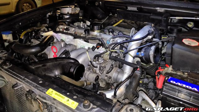

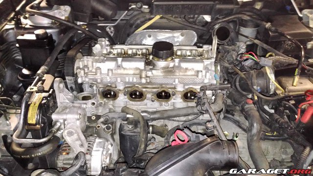

Jaha, då har man vart nere och pysslat lite till!
idag åkte insug, intercoolerrör, luftfilter, termostat och slang från den, samt diverse små slangar bort.
Väldigt mycket mer slangar än man tror som sitter på insuget..
Tömde även bilen på kylvatten, kom inte ut lika mycket som jag hoppats på, men hade inte förväntat mig så mycket heller big_smile
Börjar se mer och mer tomt ut nu smile
https://www1.garaget.org/gallery/images/122/121711/121711-456bdfc31f90dd886c43f54059a01eeb.jpg
Vid nästa tillfälle åker grenrör och turbo bort, får se om jag hinner med mer. Så otroligt tråkigt att hålla på själv, så tar lite i taget.
Fortsättning följer... wink

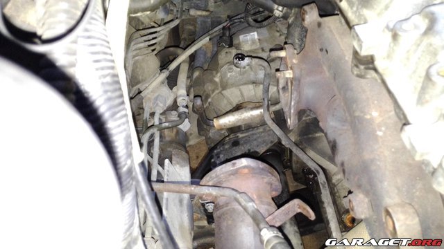

Min första avdragna skruv på bilen. Ingen fara dock, då det bara var till värmeskölden, och den har ju 2skruvar kvar att sitta i. Men ändå!
https://www1.garaget.org/gallery/images/122/121711/121711-fa1df835703458ee51a141dad40d4520.jpg
Värmenskölden borta, dags för downpipen att åka av nu!
https://www1.garaget.org/gallery/images/122/121711/121711-b9a7ce7ed1b02e520cc88bdbc9a3f3e8.jpg

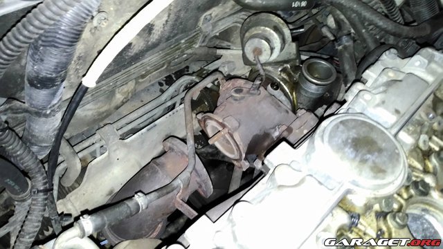

Downpipen loss. Vilket helvete det var! Har man original 2.25" så är det här en barnlek, men om man har 3" som jag har så äre inge kul alls! Va tvungen att ta dom undre muttrarna underifrån då man inte kom åt ovanifrån.
https://www1.garaget.org/gallery/images/122/121711/121711-a4235f1504e76cde9c12957321091bf3.jpg

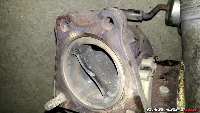

Sprickor i "väggen" i turbon. Något som vet hur mycket som är "okej" i sprickväg? Det är inte så jättefärligt just nu, men kan vara bra att veta. Den glappar även ytterst lite i sidled. Så den ger väl upp snart. Får dock montera den ändå, då jag inte har råd med en ny just nu..
https://www1.garaget.org/gallery/images/122/121711/121711-d55ec081b1bc0bbf77b8821144cee727.jpg
