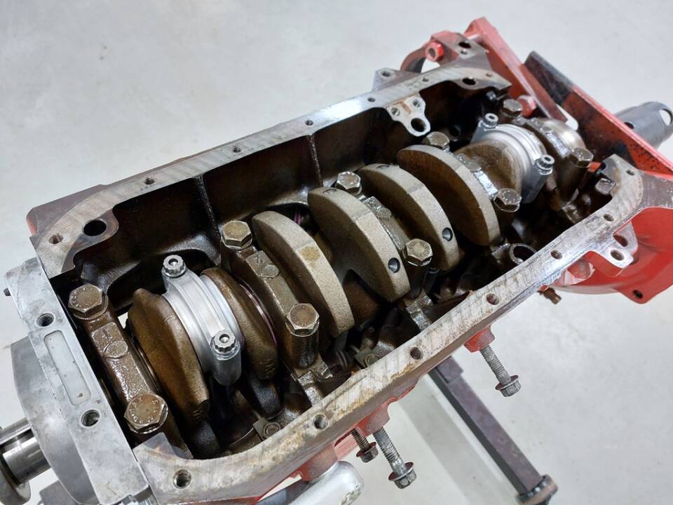

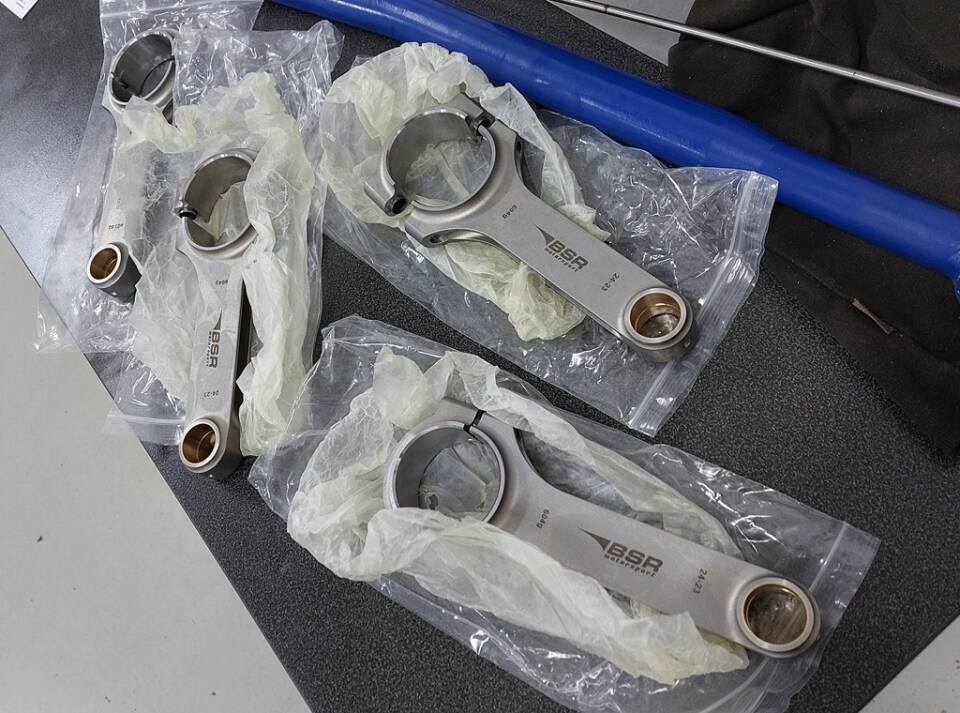

för 2 timmar sedan
#336
https://www1.garaget.org/gallery/images/1/651/651-b1e6352e4ec5a4c5932af3152e80da96.jpg
Till slut så var det dags för stakarna att monteras. Har gått nästan ett år sedan dem köptes såg jag nu när jag till slut skulle lägga upp bilden på dem big_smile
https://www1.garaget.org/gallery/images/1/651/651-52fc29f3d855ab8ffa033cf57cb5fc7d.jpg
Kolvar + stakar på plats. Så nu skulle jag kunna sätta ihop bottendelen helt. Sedan är det ju toppen som är nästa stora del. Men har inte helt spikat vad jag ska göra med den. Kluven om jag bara ska plana den och montera, eller om jag ska lämna iväg den och få den portad. Det skiljer ju en hel del pengar, men det öppnar upp för mer effekt framåt.
