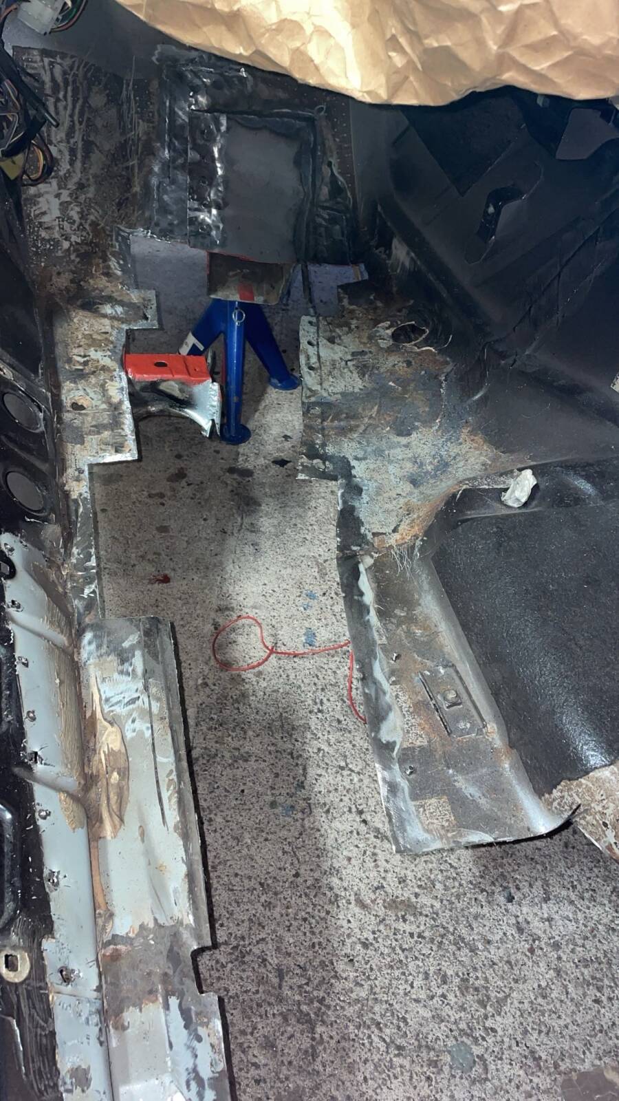

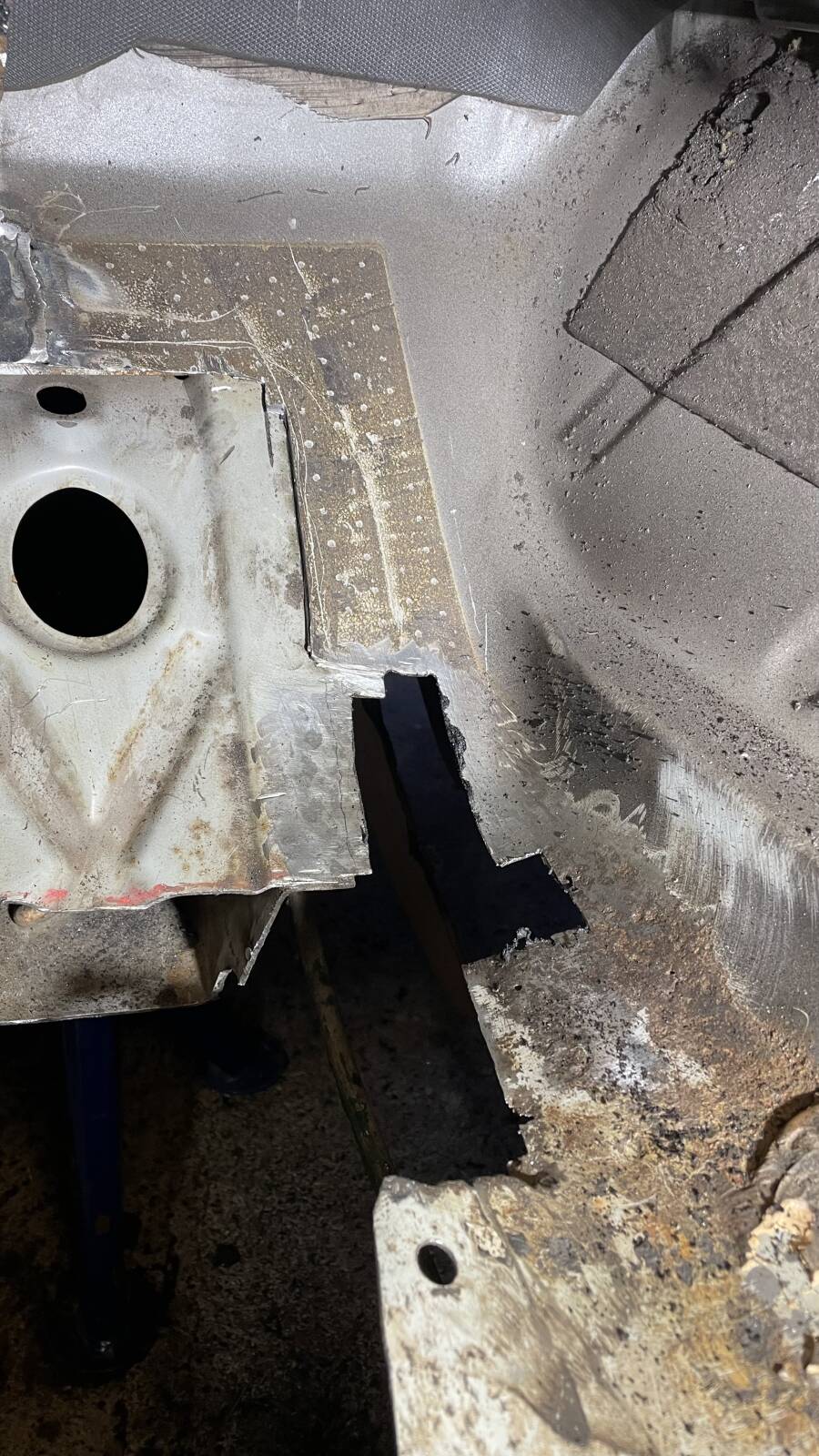

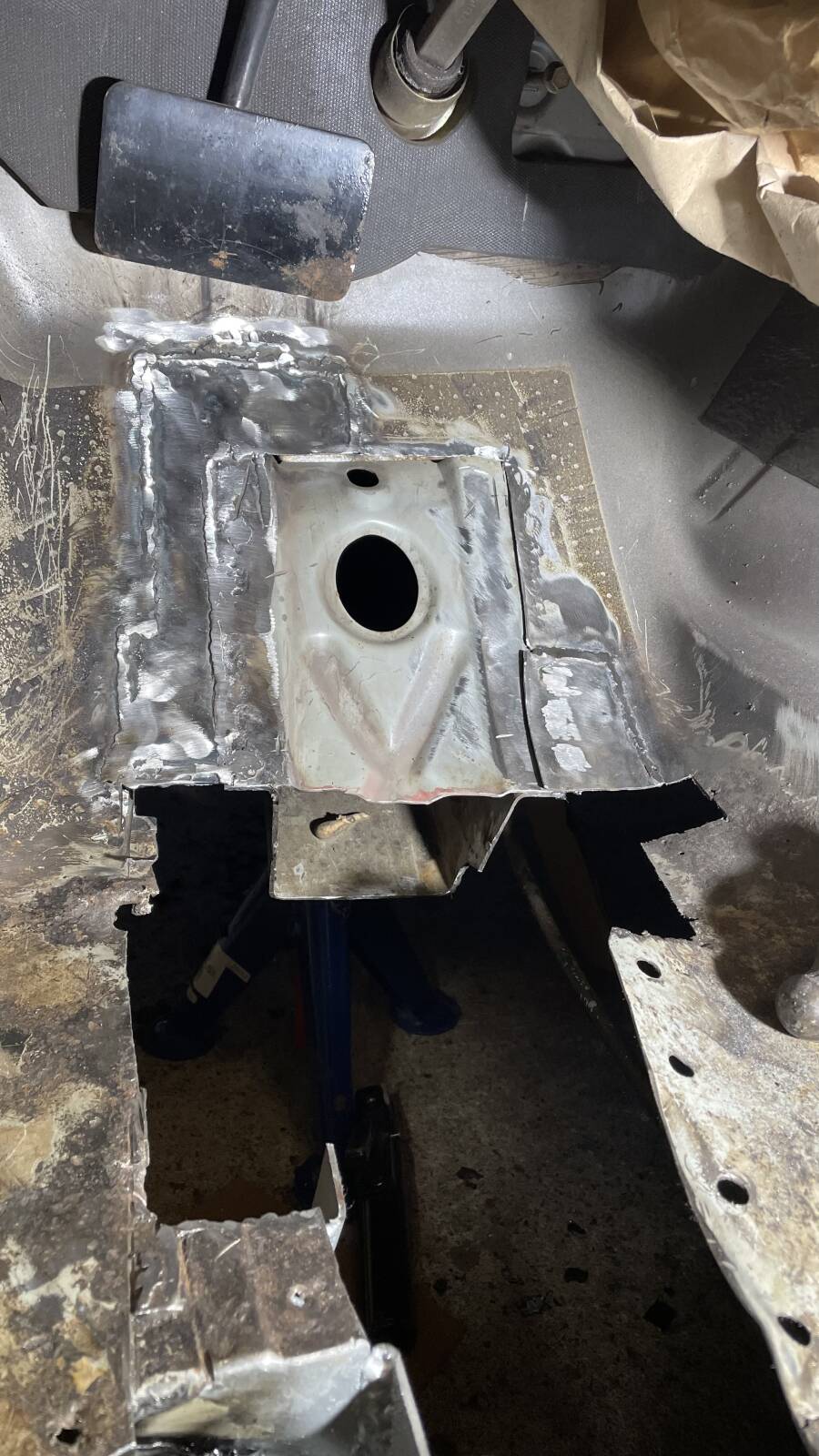

Denna session blev rätt mycket gjort igen, började på högersidan uppe i golvet
https://www1.garaget.org/gallery/images/253/252714/252714-f440968e03b73fb6ceda121fc0805853.jpg
Här är de igensvetsat och nedslipat
https://www1.garaget.org/gallery/images/253/252714/252714-bed6bc9c797c683c38611dbba0ef18cd.jpg

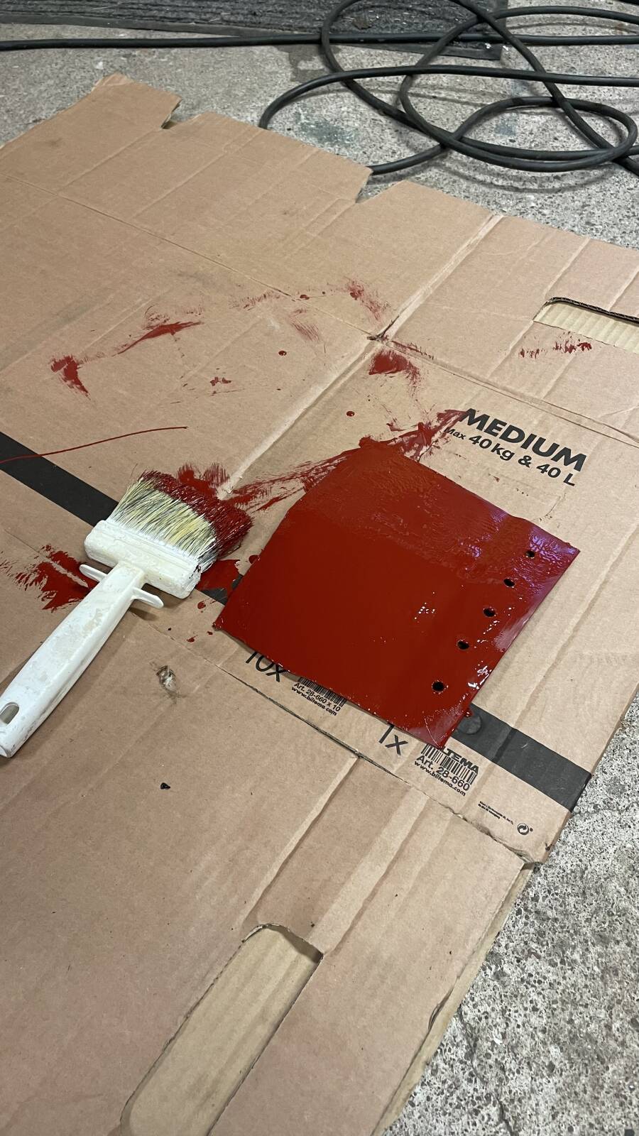

Plåtbiten som ska sitta över balken har vi här, fick inviga hagmans med, rött och snyggt, blir att lägga kit på fogarna sen med, får se hur länge de håller
https://www1.garaget.org/gallery/images/253/252714/252714-7a5dec0ae52fe2ddc3c5951f0cf684a2.jpg
https://www1.garaget.org/gallery/images/253/252714/252714-703d45f45c8dc7e8c9b2acf084d0ca1d.jpg
https://www1.garaget.org/gallery/images/253/252714/252714-5f795d24fc7401739100a2a5739c0c13.jpg

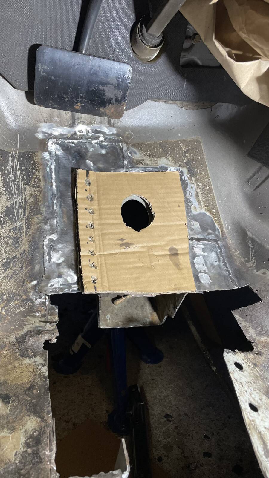

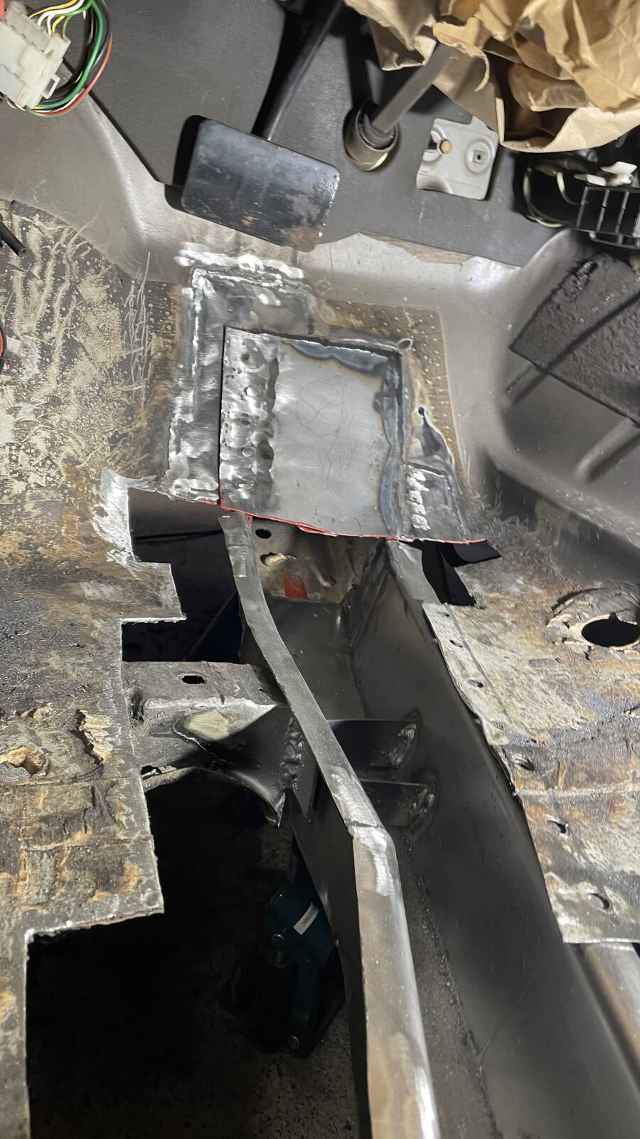

Här är de resultatet, väntar med hagmans på golvet för ens hela är klart.
https://www1.garaget.org/gallery/images/253/252714/252714-5befe860007a46e8401736db1ce3dcb2.jpg
Balken testmonterad för att börja med sidorna på golvet, tanken är att helsvetsa golv på balken innan den sätt i bilen, efter det överlappa golvet på balken på golvet i bilen och punktsvetsa de
https://www1.garaget.org/gallery/images/253/252714/252714-290cb80e436b3ab479962273da4e5a28.jpg

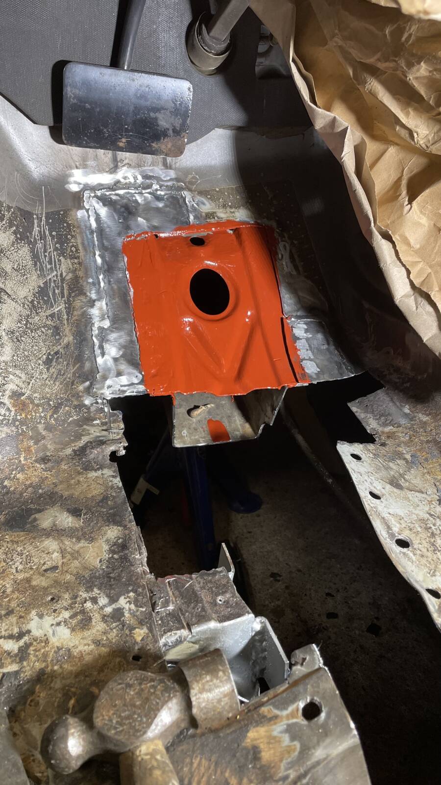

Förbereder domkraftsfästet me lite rött.
https://www1.garaget.org/gallery/images/253/252714/252714-387f13b0d4e26aaf9411b3838eeff4b0.jpg
