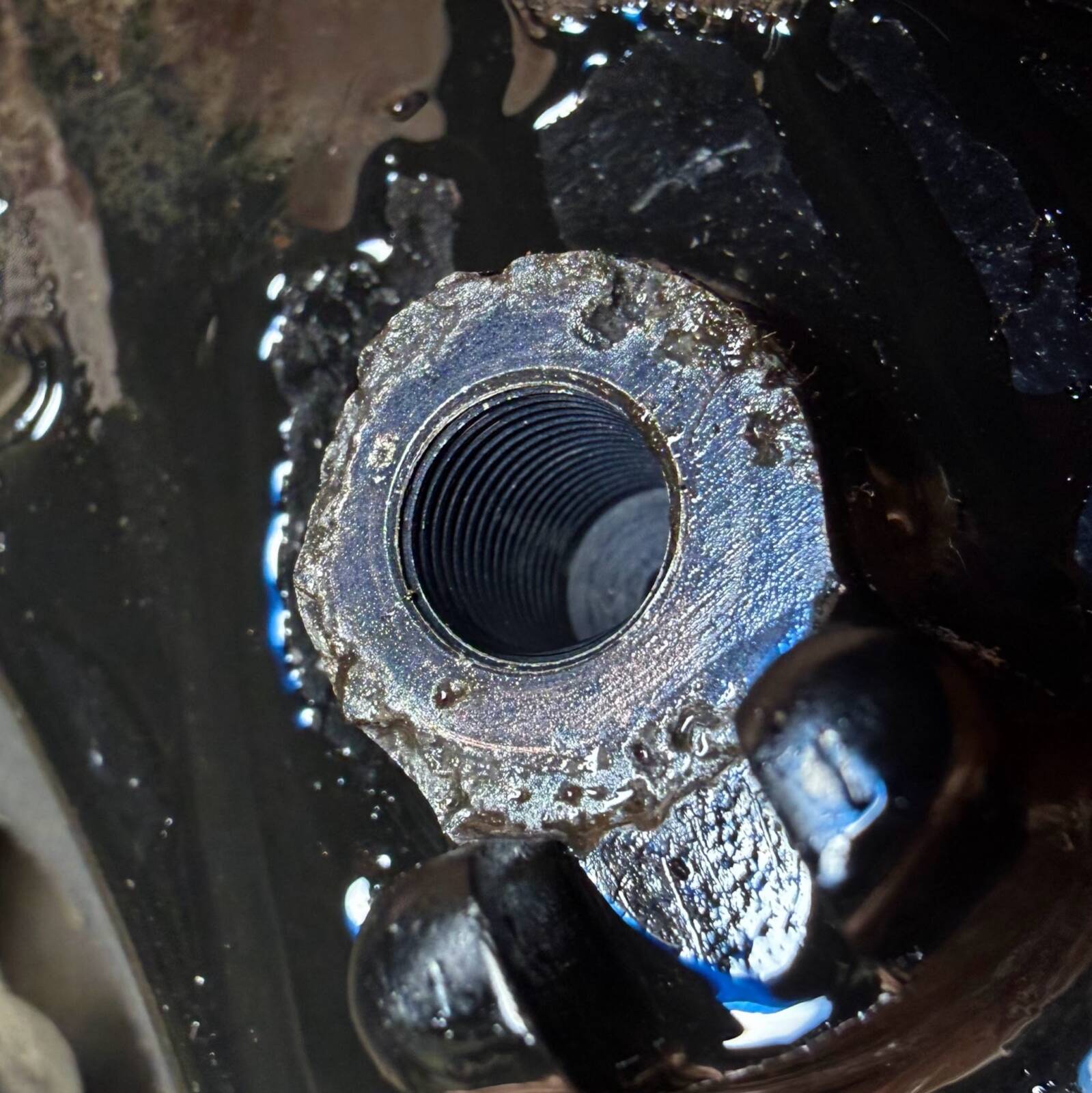

Tjena,
Jag får inte tätt mellan bromsslang och bromsok trots nya kopparpackningar och att jag tagit i ordentligt när jag dragit åt.
Vid närmare titt ser jag att bromsoket, som är av aluminium, verkar ha korroderat.
Se bifogad bild, gängan är M10 så då förstår ni hur liten anläggningsyta som är oskadad.
Vad göra? Nytt bromsok har jag hittat som billigast för 11.000 kr så det slipper man gärna.
/Anders

Ser inget vidare ut.
Blir det inte tätt med nya brickor AV RÄTT STORLEK, och även med OSKADAD och RAK banjoskruv är det nya ok som gäller.
Naturligtvis ska bromsslangens motsvarande yta vara hel också.
Dra för hårt ger mer skada än nytta.

Om du har tillgång till fräs plana av någon mm. Sedan försiktigt med gängtapp för att få bra start på gängorna. Alternativt kemisk metall och fila till en jämn yta.
Kan vara värt och prova.

Kopparpackning till aluminium? Där är ett bra recept på att få det att fortsätta oxidera i rask takt. Aluminiumpackning (bricka) ska du ha till aluminium-ok.

Såg på nätet att man ska drämma till med hammare så att kopparpackningen sätter sig bättre. Det satt kopparbrickor så därav köpte jag nya kopparbrickor. Antar som Brådis skrev att aluminium är det rätta men de är ju aningen hårdare än koppar så jag tror inte de tätar heller...
Att ta loss det och fräsa ner blir nog den blir slutliga lösningen tyvärr men innan dess ska jag testa med gummistålpackning idag.
Återkommer.
Vad är "gummistålpackning" för något - har aldrig hört talas om detta förut.
B t w så i "tidernas begynnelse" - när SAAB 1965 presenterades med 2-krets så hade man problem med tätningsbrickorna i bromssystemet.
BMC hade några år före SAAB haft samma problem med "hundkojorna".
Vågar man föreslå kopparpackningar som glödgas för monteringen - så att de blir extra mjuka?

Jag köpte idag ett par gummistålbrickor i M10 (Swedol) och monterade utan större förhoppning. Resultatet? Tvärtätt! :-)
Har även startat bilen och bromsat ordentligt för att få högsta tryck. Äntligen tätt!
Hittade tipset om gummistålpackningar på många utländska sidor när jag googlade runt hur jag skulle få till kopparpackningar som inte tätar.
En annan bisak jag upptäckte, att man under arbete med detta såklart ska trycka ner och fixera bromspedalen med något så att hydrauliken låser vilket gör att inte en droppe läcker ut bromsslangen under tiden man har den lossad... man lär så länge man lever!
Tack för alla tips!

Du ska även ha en kloss under bromspedalen, så att du av misstag inte trampar pedalen i botten, så att packningen på huvudbromscyliderns kolv inte passerar vändkanten i cylinderloppet och skadar packningen, så att läckage kan uppstå och pedalen oönskat går i botten utan att påverka bromsoken/hjulcylindrarna.
